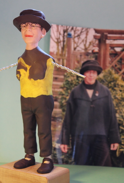

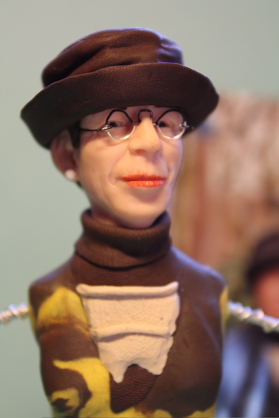

Mein zweites ich passt auf, dass alles ordentlich modelliert wird.
So sieht die Figur bislang aus, es soll die Bekleidung nach Foto modelliert werden.
Fimoreste zum aufpolstern.
Im Ausschnitt die verschiedenen Pullis modellieren.

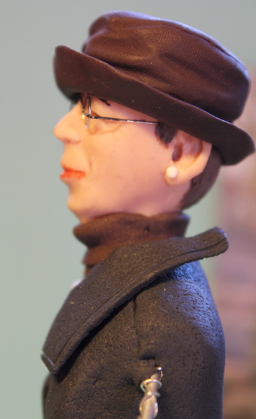

Re: Figuren nach Vorbild
Na, das wäre denn doch etwas klein.

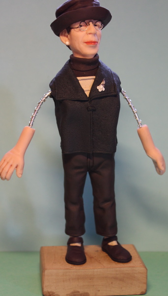

Die Jacke wird aus drei Teilen der Figur angepasst.
Jetzt den rechten Teil.
Rückenteil und der Kragen.
Der fertig angezogene Oberkörper, es fehlen noch Hände und Ärmel.

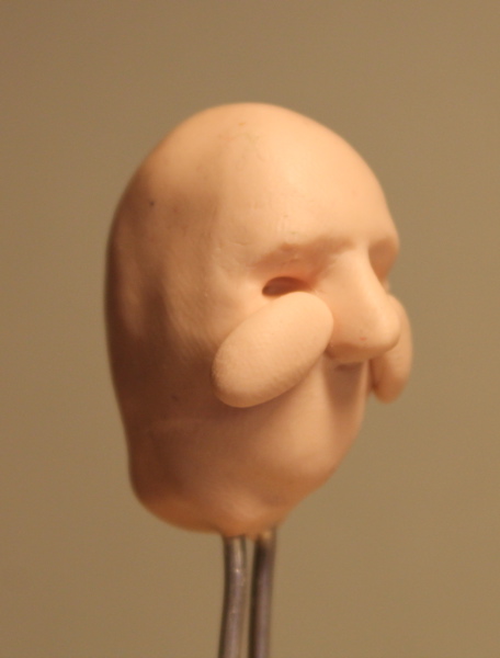

Die nächste Figur war wieder eine Auftragsarbeit.
Gut verdichtete Alu-Folie für den Kopf.
Mit Fimo einpacken.
Die Wangen aufbauen.
Mit Fimo einpacken.

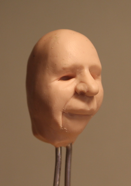

Männeken- Modellbau-Experte

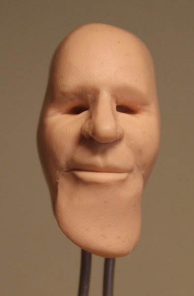

Die Masse für die Wangen gut verstreichen.
Die Oberlippe schaffen.
Genügend Masse für die Unterlippe und das Kinn unterhalb der Oberlippe auflegen.
Diese Masse zu Unterlippe und Kinn ausformen.

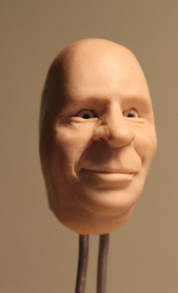

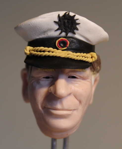

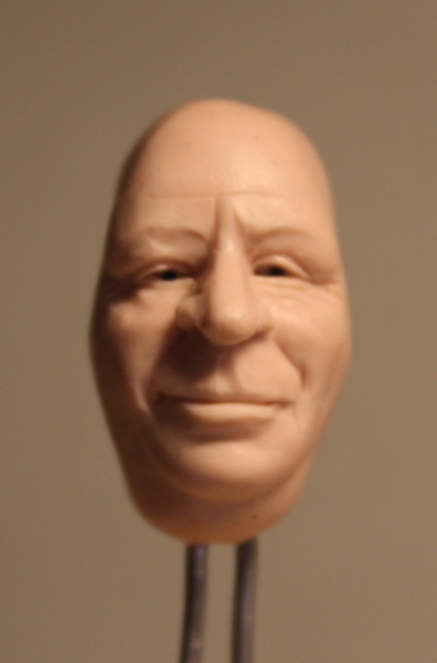

Die Augäpfel einlegen.
Die Unterlider modellieren.
Die Oberlider schaffen.
Ohren ansetzen.
Foto des Vorbilds.
Mit Mütze.
Ohren ansetzen.
Foto des Vorbilds.
Mit Mütze.
Hallo Reinhard,
sehr gut getroffen, dein Ordnungshüter.
Lützower- Forenurgestein
Wie immer perfekt... tolle Mütze! Hat Reinhard da doch tatsächlich die kleine Naht an der Seite rein gedrückt...
LG Steffan
LG Steffan

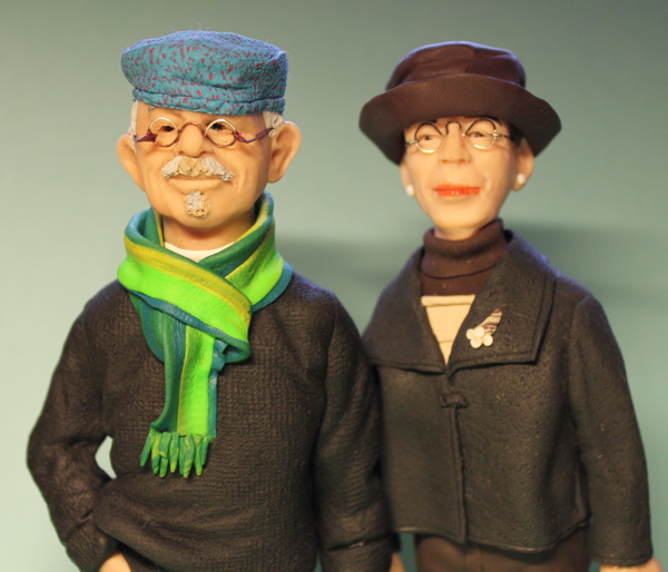

Nun, meine Figuren - und daher rührt auch mein user Name - werden von mir selber als "Männeken" tituliert.
Die Männeken sind in aller Regel zu klein und pummelig, das geht fast ins pyknische. Dementsprechend sind auch die Gesichter überzeichnet. Ich bin nur bedingt Modellbauer, bei dem alles bis ins kleinste Detail maßstabsgerecht sein soll/muss.
Bei anderen Figuren, die ich Euch noch zeigen werde, habe ich die Proportionen eher in Richtung leptosom verschoben. Bei diesen Figuren habe ich mich von Tim Burton inspirieren lassen.
Reinhard
Reinhard

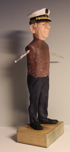

Weißes Fimo mit der Nudelmaschine dünn auswalzen.
Mit dem weißen Fimo eine Hemdbrust modellieren.
Mit Küchenkrepp das Schnittmuster von der Figur abnehmen.
Auf das platt gewalzte Fimo übertragen.
Die Einzelteile der Figur anziehen.
Noch die Ärmel modellieren.
Wappen, Kolbenringe und Mappe unter den Arm, fertig!
