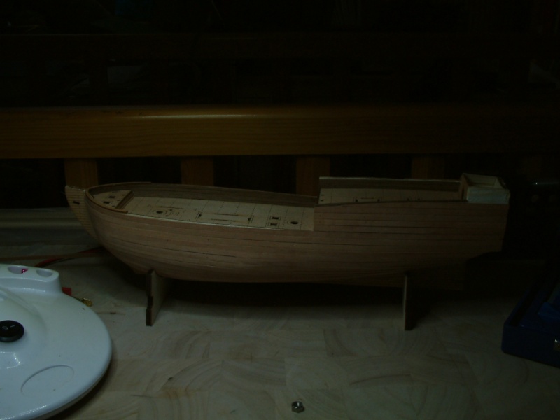

Langsam, aber immer noch stetig, geht's voran. Birnbaum lässt sich gut verarbeiten. Die 5mm-Leisten im Maßstab 1:150 haben mich zunächst skeptisch gemacht, dafür ist dann aber an Bug und Heck viel Spielraum zum Verjüngen. Auch wenn es an vielen Stellen nicht perfekt ist, war doch die eine oder andere Arbeitstechnik dabei, die ich währenddessen noch verbessern konnte. Den Rest werde ich wohl so verplanken dass eine Leiste von Bug bis Heck reicht.

Wenn du auf die Makroaufnahmen verzichtest,
gibt es kaum was zu meckern!

So, die Zweitbeplankung ist fertig. (bis auf das Heck). Ich freue mich schon auf die nächsten abwechslungsreicheren Schritte. Hier drei Bilder.
![Golden Star: Englische Brigg 1:150 - Seite 3 Zweit110](https://i.servimg.com/u/f73/17/81/97/70/zweit110.jpg)
![Golden Star: Englische Brigg 1:150 - Seite 3 Zweit211](https://i.servimg.com/u/f73/17/81/97/70/zweit211.jpg)
![Golden Star: Englische Brigg 1:150 - Seite 3 Zweit311](https://i.servimg.com/u/f73/17/81/97/70/zweit311.jpg)
Die unterschiedlichen Farbtöne in den einzelnen Planken sind im Original übrigens kaum wahrzunehmen.

gehört oben auf das Ruderblatt und nicht dahinter,
![Golden Star: Englische Brigg 1:150 - Seite 3 Ruder310](https://i.servimg.com/u/f73/17/81/97/70/ruder310.jpg)
Die Anleitung besagt wirklich dass es da eine großflächigere Verbindung gibt. Ich könnte allerdings an der Berührungsfläche das Rundholz noch weiter zu einem Halbrund abfeilen, dann wäre auch der Abstand noch etwas kleiner.
Diese Variante würde jedenfalls verhindern, dass die kleinen Nägel herausfallen wenn ich das Modell auf den Kopf stelle. Aber dieses Problem habe ich ja durch halbes Verkleben der Metallteile gelöst.meninho schrieb:Um den Abstand zum Kiel zu verringern würde es dann auch Sinn machen, wenn die Schaniere im Ruder, anhand einer Einkerbung verschwinden würden.
Wer von euch würde das Ruder denn jetzt wieder neu machen?
Danke! Bob

ICH!!
Und zwar aus optischen Gründen,
weniger aus logischen Gründen.![Wink](/users/2612/37/33/33/smiles/336948430.gif)

Hallo Bob,
jetzt bin ich ja platt, laut der Anleitung sitzt der Ruderkoker wirklich hinterm Ruderblatt...
Ich war eigentlich, wie John auch, der Meinung das der Koker obenauf gehört....Komisch Komisch.
Wenn Du bei der Anleitung bleiben möchtest wäre das schon Ok. Ich würde in das Ruderblatt oben eine Nut reinfeilen oder fräsen dann würde der Koker oder Ruderstock besser sitzen, es würde besser aussehen und das Ruder würde näher an den Schiffsrumpf kommen. Der Winkel ist schon komisch, Bauanleitung hin oder her....!!! Die Ruderaufhängung würde ich auch neu und genauer machen.....lass Dir Zeit....!!!!

Hallo
ist die Sitzposition der Schaniere nicht schon auf dem Ruder bzw Kielspant vorgegeben?
![Golden Star: Englische Brigg 1:150 - Seite 3 Ruder110](https://i.servimg.com/u/f75/18/16/25/76/ruder110.jpg)
wäre das obere Schanier am Kiel gerade sollte sich doch der Rest von selbst ergeben oder irre ich mich da jetzt?

ich auch ... und das obere Schanier versetzten, schau mal auf den BP, das Teil am Kiel gehört nach obenBob_Baumeister schrieb:
meninho- Modellbau-Experte
Re: Golden Star: Englische Brigg 1:150
Sei mir nicht böse Mario, aber das sieht bes****** aus, bau lieber ein ganz neues Ruder..
