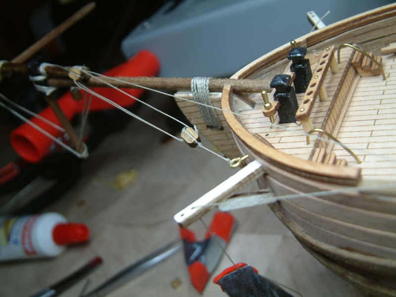

Ich bin beim Mastwerk angekommen, ungeklebt sieht es mittlerweile so aus:
Bei dem Versuch, mich möglichst nah an den historischen Originalen aufzuhalten, habe ich mich auf das Thema Wulings eingelassen. Hier mein erster Versuch:
Mit dem Ergebnis war ich nicht ganz zufrieden; zum einen weil die Windungen nicht dicht genug gelegt waren, zum anderen weil die obere Schlinge nicht Maßstabsgerecht ist - bzw ich es so in diesem Forum noch nicht gesehen habe. Ich habe ausprobiert, ob sich diese Möglichkeit des Fixierens eins zu eins auf den Modellbau übertragen lässt. Die Klammerung funktioniert tatsächlich, aber der Schlingenhaufen verschiebt sich dann noch am Rundholz. Also habe ich die vertikale Fixierung mit Nägeln vorgenommen, die sich nachher wieder entfernen lassen.
Bei dieser Gelegenheit möchte ich euch das Buch von O. Curti empfehlen: "Masten, Rahen,Takelwerk" , Delius-Klasing Verlag 1979.
Noch einen Leimtropfen auf das Garn, und dann sollte das Bauwerk eigentlich stabil sein.
Gleichzeitig habe ich mit dem Knüpfen der Wanten begonnen. Dazu habe ich die Wantjungfern erst mal so eingebunden, dass sie auf gleicher Höhe im Wantenknüpfrahmen zu liegen kommen.
Die Horizontalen Abmessungen habe ich von den Rüsten übernommen. Das Anbringen der Webleinen ist zwar etwas mühsam, aber machbar.
Oben am Mast laufen bei mir alle Seile zusammen, und an den Taljen wollte ich dann spannen. Wenn jemand vermutet, dass da unerwartete Probleme auftauchen, dann bitte raus mit der Sprache
Ich wünsche euch einen guten Rutsch; beste Bastlergrüße

Re: Golden Star: Englische Brigg 1:150
Hallo.
Ich habe mittlerweile die Masten fest verklebt und die Stage gezogen.
Es ist eine ziemliche Trickserei, das Ganze gleichmäßig auf Spannung zu bringen. Was den groben Fahrplan betrifft habe ich mich an die Anleitung gehalten. Ansonsten war ich der Meinung von unten nach oben ist besser als von oben nach unten.
Ich habe ein Riesenauge am Katzenloch eingebaut um - wenn als fertig und nicht schön genug ist - noch einmal an diesem Augspleiss spannen zu können.
Ansonsten hoffe ich immer noch auf die Pardunen, denn mit wenig Fingerkraft ist es möglich, das Ganze gespannt aussehen zu lassen, und diesen Job sollten auch die Pardunen übernehmen können. Auch die Wanten sollten noch einmal Zug nach hinten liefern. Habt Ihr irgendwelche goldenen Regeln?
Das Wantenknüpfen bremst mich momentan ziemlich aus, weil ich meinen Leimtropfen immer Zeit zum Trocknen gebe.
Hallo Bob,
Der Anfertigungsablauf für das stehende Gut sieht eigentlich erst den Bau der Wanten, dann den Anbau der Pardunen und erst zum Schluß das Anbringen der Stage vor. Die Wanten werden normalerweise um den Maststumpf der Marsen gelegt, und direkt am Modell über die Juffern und die Juffernzurring angebracht. Die Webleinen sollten dann an der fertigen Want mit Abstandsschablone geknüpft werden. Die Rahen sammt Rahhanger erst nach den Wanten anbringen, man kommt sonst wesentlich schlechter an die Mars, und die Rah könnte Schaden nehmen.
Gruß Rudolf

zur nächsten Want, machst wieder eine Schlaufe und benutzt eine Nadel beim fest ziehen des Knotens, damit das Weblein den richtigen Abstand zur jeweiligen Want behält.
und so sieht eine Want dann fertig aus. Wanten und Takelage sind das Aushängeschild eines jeden Schiffes.
Ich hoffe ich konnte Dir ein bisschen helfen.
Grüße Edmund
