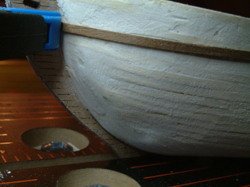

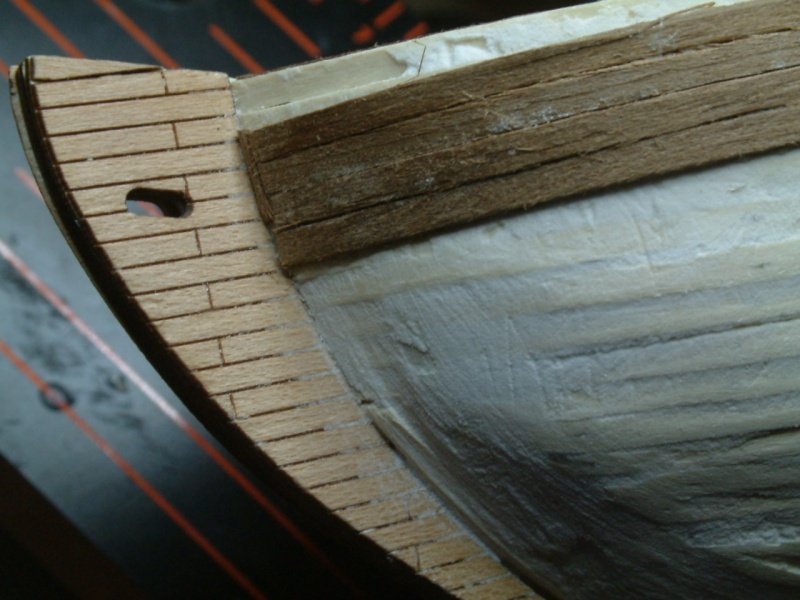

Beitrag von Bob_Baumeister So 03 Feb 2013, 13:21
So, nach längerer Zeit noch einmal ein paar Bilder. Ich zeige eher die etwas schwächeren Stellen, mit meinen Vorschlägen, was man da machen kann.
Golden Star: Englische Brigg 1:150 - Seite 2 Step3010
Beim Übergang von der Bordwand zum Schanzkleid ist mir doch tatsächlich ein Deck dazwischengekommen! Ich wollte das Deckplateau nicht zurechtschleifen weil das Ganze ja später vor allen Dingen von oben ordentlich aussehen soll. Vor der Zweitbeplankung wollte ich hier mit Spachtelmasse korrigieren.
Golden Star: Englische Brigg 1:150 - Seite 2 Step3110
Die Planken sind zwar recht dicht gesetzt, aber haben Unregelmäßigkeiten. Durchweg sieht es dabei aber so aus, dass meine Abweichung vom Ideal nach Innen erfolgt ist, so dass mich auch hier wieder die Existenz von Spachtelmasse tröstet. Ich habe die Planken übrigens nicht mit dem Leistenbieger vorher angepasst, weil sich eine feuchte Planke viel besser dem gewünschten Verlauf angeschmiegt hat als eine vorgebogene.
Golden Star: Englische Brigg 1:150 - Seite 2 Step3210
Ich glaube dass man mit Lupe und Pinzette solche Freiräume wieder zu bekommt. Ist mir an anderer Stelle auich schon gelungen. Nussbaum ist halt etwas schwerer zu verarbeiten als Linde.
Golden Star: Englische Brigg 1:150 - Seite 2 Step3310
Beim Absägen der überstehenden Planken am Heck war es recht schwierig, den Verlauf zu treffen, der von der Innenkonstruktion vorgegeben war. Möglicherweise muss ich da bei der Heckbeplankung noch etwas rumtricksen.
Es irritiert mich ein wenig dass laut Bauanleitung die Erstbeplankung kreuz und quer erfolgen soll, also mal parallel zu den Spanten und dann wieder parallet zum Kiel. Vielleicht ist das aber auch für die Erstbeplankung wirklich völlig egal.
Das war's erst mal wieder. Frohes Schaffen an alle
Bob
Bob_Baumeister
Bob_Baumeister
Golden Star: Englische Brigg 1:150 - Seite 2 Empty Re: Golden Star: Englische Brigg 1:150
Beitrag von JesusBelzheim So 03 Feb 2013, 13:55
Hallo Ralf
Das ist bei der Zweitbeplankung genauso Ralf,
Der Rumpf wird laengs beplankt, die unterseite vom Heck quer Very Happy
Das ist bei meiner Victory auch so
Das habe Ich auch gemacht Ralf
Um so genauer die erstbeplankung + spachteln wird, um so leichter ist es bei der zweite Beplankung
Ich wuensche ein gutes gelingen Very Happy
Beitrag von andi 2206 So 03 Feb 2013, 14:09
Hallo
Mache nicht den Fehler, und versuche die Leisten waagrecht zu montieren.
Und verdrehe die Leisten nicht.
Sonst bekommst du immer größe Stufen, die du abschleifen musst.
Ich leime die Leisten immer zuerst in der Mitte ein, und schneide sie dann so, wie sie von selbst anliegen.
Eventuel musst du dann aber kleine Leistenstücke einsetzten, so war es auch bei den echten Schiffen.
Die Spanten musst du noch mehr anstracken, sonst hast du zu wenig Auflagefläche für die Beplankung.
andi2206
andi 2206
andi 2206
Beitrag von Bob_Baumeister So 10 März 2013, 12:50
Ich bin jetzt bei der zweiten Beplankung (das ist die, die eigentlich schön werden sollte!) Am Schanzkleid kann ich den Leim sehr gut geklammert trocknen lassen. Mitten im Rumpf gibt es dann natürlich Fixierungsprobleme.
Wenn ich euch richtig verstanden habe, ist der einzige Grund, der gegen Nageln spricht, der, dass das Holz dann leicht zersplittert, was man aber durch Vorbohren vermeiden kann? Wie habt Ihr das bei euren Modellen gemacht?
lg Ralf
Golden Star: Englische Brigg 1:150 - Seite 2 Nagelf10
Bob_Baumeister
Bob_Baumeister
Beitrag von Jörg So 10 März 2013, 13:03
Meines Erachtens hat die erste Beplankung trotz Spachtelversuch
noch immer zu viele Unebenheiten, Beulen, Dellen und Kanten ... Suspect
Das ist noch lange keine vernünftige Grundlage für die Zweite, die Sicht-Verplankung.
Auch die Leisten der zweiten Verplankung nehmen beim Anbringen
alle Unebenheiten und Mängel des buckligen Untergrundes wieder auf!
Beitrag von JürgenM. So 10 März 2013, 13:29
Da muss ich Jörg recht versuche die Erstbeplankung komplett zu verschleifen das du eine gute Grundlage für die zweite hast.
JürgenM.
JürgenM.
Beitrag von kaewwantha So 10 März 2013, 14:36
Hallo Ralf,
das Splittern der Leisten kannst Du mit Vorbohren der Leisten vermeiden.
Aber Du solltest Deine erste Beplankung nochmal spachteln und schleifen, da dürfen keine Unebenheiten mehr drin sein.
Beitrag von JesusBelzheim So 10 März 2013, 16:49
Hallo Ralf
Ich muss meine vorredner da recht geben, die erste Beplankung muss noch glatter geschliffen werden
Und beim beplanken ganz vorne am Bug anfangen, damit da keinen spalt entsteht
Und die Leiste vorne etwas anfasen, damit sie genau anliegt
Zum befestigen der Leisten habe Ich Stecknadeln genommen, die sind duenner als Naegel
Und am Kiel kannst du den anfang mit eine klammer andruecken
