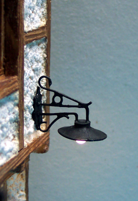

@ Gunnar, Deinen Rat habe ich heute ausprobiert, da ich zwei Lampen basteln mußte. Hat gut funktioniert. Die LED's sehen dadurch sehr realistisch aus. .......Finde ich.

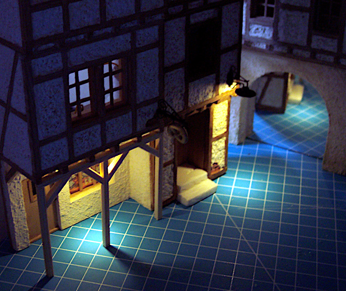

Wie schon angedeutet bin ich noch bei der Beleuchtung, Um die Gasse im unteren Teil zu Beleuchten, habe ich der linken Häuserzeile zwei Lampen spendiert, Eine unter den Arkaden und die Andere am hinteren Haus als Wand-Straßenbeleuchtung.
Die LED's sind in der Leuchtstärke noch nicht angepasst, das erfolgt erst beim Zusammenbau. Dem Schaufenster des Ladens habe ich probehalber ein Bild einer Bäckerei hinterlegt.
Hier noch die Lampen etwas größer (und deutlicher

Schaut absolut fantastisch aus, die Beleuchtung bringt es voll.
Ich hatte meine auch alle mit Schleifpapier behandelt, da ich aus versehen paar hundert falsche (keine diffusen) gekauft hatte.
Und wie Frank auch schon sagt ... man hat das Gefühl durch eine alte Innenstadt zu gehen.
PS. wie hast du denn die Lampen hergestellt?

Hallo Helmut,
Die Lampen habe ich (fast) genauso hergestellt wie in meinem Basteltipp.
https://www.der-lustige-modellbauer.com/t36020-aussenlampe-fur-eine-alte-hutte-einen-schuppen
Habe ich dieses Mal aber eine "normale" 3mm LED benutzt. Finde, daß der "Lampenkörper" dadurch etwas realistische aussieht. Allerdings streut das Licht dann auch etwas breiter.
Zuerst den Papierkegel zugeschnitten und verklebt. Dann den Drahtring angeklebt. Danach mit einer Lochzange ein 3mm Loch in die Kegelspitze gestanzt. Die LED von oben eingeführt und verklebt. Als Kleber habe ich Sekundenkleber verwendet.
Die Anschlüsse der LED entsprechend zurechtgebogen. In diesem Fall habe ich dann noch mit 0,5 mm Draht die zusätzlichen "Metallverzierungen" gebogen und angelötet. (Darauf achten, daß man mit den "Verzierungen aus Metall" keinen Kurzschluß zwischen den Anschlußdrähten produziert.
Dann noch alles schwarz angemalt und etwas "gealtert".
Die "Herstellung" geht eigentlich ganz flott. Wobei ich nach dem bemalen mit Acrylfarbe, die Farbe mit einem Föhn trockne.

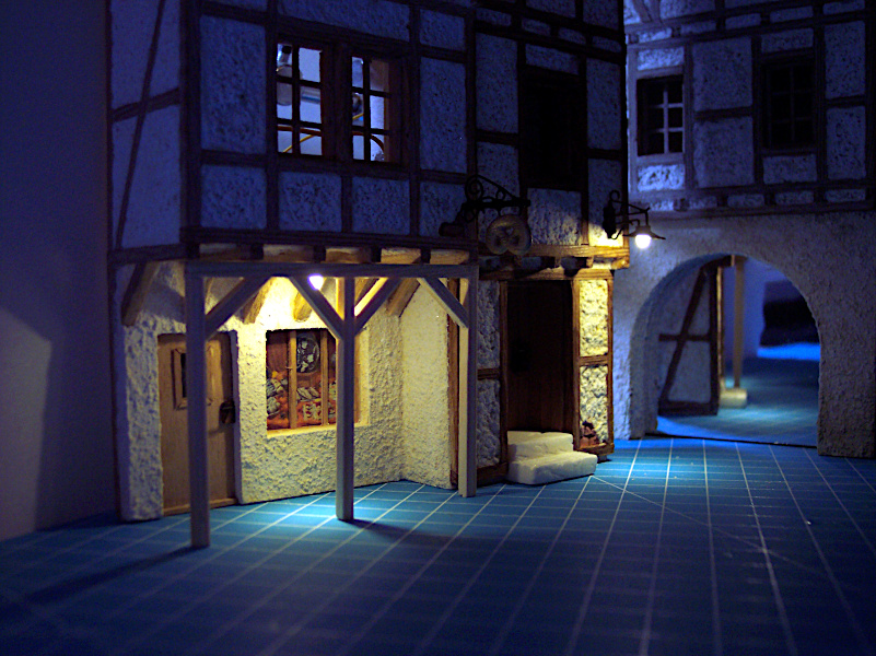

Hallo Zusammen,
heute habe ich (endlich) einmal wieder einen Meilenstein erreicht.
Die Gebäude sind soweit verkabelt, die LED's angeschlossen und alle Fenster sind drin. Außerdem konnte ich das Kopfsteinpflaster einbauen. Mit dem Himmel bin ich noch nicht ganz zufrieden, aber auf den Bildern kommt er auch extrem Blau raus.
Die Pflastersteine mußte ich dann doch noch ein drittes Mal herstellen. Eigentlich heißt es diese Modelliermasse schrumpft nicht........ Na ja, verglichen mit Keramik schrumpft si wirklich nicht. Aber die Schrumpfung ist groß genug, daß meine Aussparungen nicht mehr gepasst haben. Die dritte Version habe ich dann ohne Aussparungen hergestellt und erst nach dem Trocknen angepasst. Ging eigentlich ganz gut.
Aktuell sind nur die linken Gebäude an die Batterie angeschlossen.

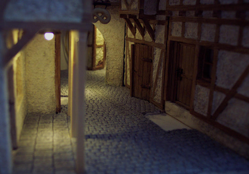

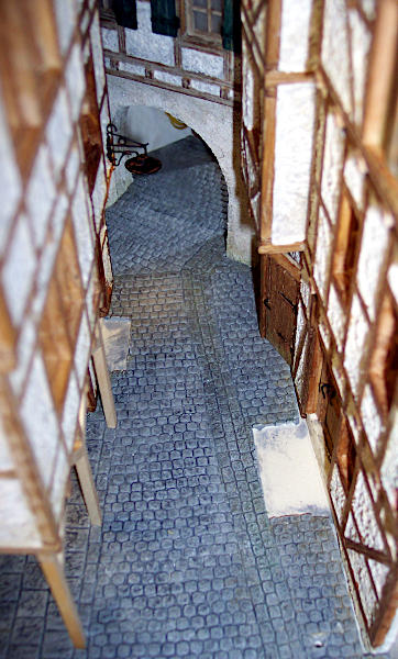

Heute ein kurzer Zwischenbericht zum Fortgang des Kopfsteinpflasters.
Nachdem ich viel Zeit mit Farbmuster verbracht habe, die mich aber nicht wirklich weiter brachten, habe ich jetzt das Original angefangen zu bemalen. Die Grundfarbe ein helles Dunkelgrau. Dann mit einem dunkleren Grau die Fugen bemalt. Danach mit diversen Pulverfarben "Alterungen" aufgebracht.
Das ist der aktuelle Stand. Jetzt muß ich mir noch Überlegen, wo ich noch weitere Farbakzente setze. Auch werde ich noch einzelne Gräser (z.B. am Rand zu den Gebäuden) sprießen lassen.

Heimo, der Pflasterbelag sieht Klasse aus!
Vielleicht ein bisschen zu sauber,
aber das ist Geschmacksache,
bzw. "Modeller´s Choice".

Richtig, Heimo,
das Pflaster hat auch das Potential dafür.
Du hast eine gute Grundlage geschaffen.

Hallo Heimo,
das hat irgendwo schon was göttliches: Ich werde Gräser sprießen lassen!
Scherz beiseite: Das sieht doch schon richtig gut aus. Vor allem bei der Funzelbeleuchtung. Also mir gefällts.

Besonders das letze Bild hat schon eine richtig schöne Stimmung, Heimo.
Das wird was sehr, sehr Gutes.

Super Heimo
die Dachrinne sieht sehr gut aus
Wenn die nicht genau gerade ist finde ich das natürlicher !
Einzelne Pflastersteine würde ich farblich dezent absetzen und dazwischen
partiell etwas Gras. Ich nehme da immer Grasmattenreste und schneide 0,5 mm Streifen ab.
