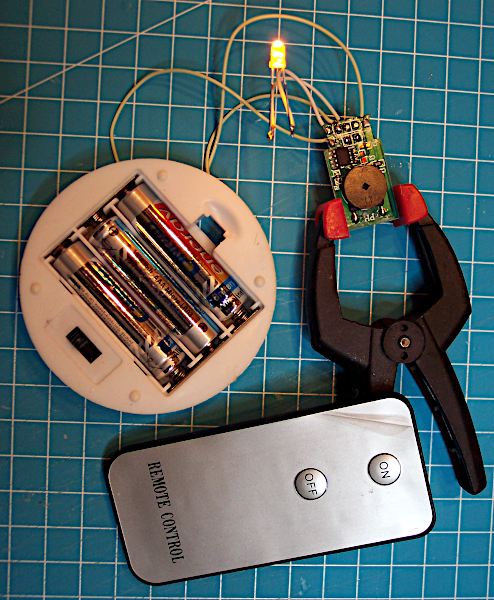

Heute habe ich zur Abwechslung mal mich um mein Lichtschalter Problem gekümmert. Hatte die letzte Tage ein LED-Kerzen Set mit Fernbedienung bestellt (3 Kerzen, potthäßlich mit Fernbedienung für 10 Teuro).
Erst einmal eine der Kerzen zerlegt.
Fachwerkgasse - Book Nook - Seite 4 23032510
Die Fernbedienung ist per Infrarot. Gut, Fenster habe ich genug um den Empfänger zu verstecken. Betriebsspannung dürfte auch passen. Meine Befürchtung war, daß der FB-Empfänger im "LED Aus" Betrieb meine Akkus leert. Aber in diesem Zustand gerade einmal 0,3 mA Stromaufnahme. Damit kann ich leben. Was weniger nett ist, daß das "flackern" der Kerzen nicht mit den üblichen Flacker-LED's gemacht wird, sonder die Spannung für die LED wird verändert. Außerdem muß ich noch herausfinden, wieviel LED's ich schalten kann.
Da ist jetzt "Reverse Engineering" angesagt. Leider steht auf dem Chip keine Bezeichnung. Da ist dann Kruschteln im Internet angesagt. Werde Berichten.
Als Alternative wäre ein einfacher Druckschalter denkbar. Irgendwo ein kleines Loch, um mit einem Dünnen Gegenstand den Schalter zu bedienen.

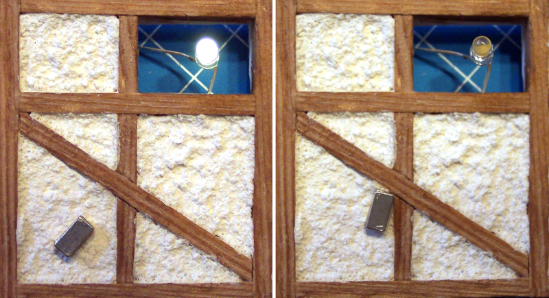

Mein aktueller Favorit ist aber ein Reedschalter. Dieser wird geschaltet, indem man ein Magnet in die Nähe bringt.
Fachwerkgasse - Book Nook - Seite 4 23032512
Je nach Stärke des Magneten, ist auch ein "Schalten durch die Wände" möglich. Da könnte ich den Reedschalter z.B. unnter dem Seilzug anbringen. Dann ein Paket an das Seil und wenn es leuchten soll, etwas hochziehen...... Da hat mein Kopfkino gerade volles Programm.....
Fachwerkgasse - Book Nook - Seite 4 23032514
Die endgültige Version, hier auf diesem Kanal, bis demnächst. Winker 2

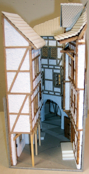

So, heute wurde der Gipser endlich mit dem Verputzen fertig. Dafür kamen die Zimmerleute und haben angefangen die fehlenden Dächer zu bauen und auf die Schräge anzupassen.
Die nächsten Tage dürften die noch am Werkeln sein. Da wird es wohl auch langsam Zeit, sich Gedanken zu den Dachziegel zu machen. Obwohl, gedeckt werden die Dächer erst wenn die Gebäude an den Kistenwänden sind. Zuerst kommt dann der Fenster- und Türenbauer.

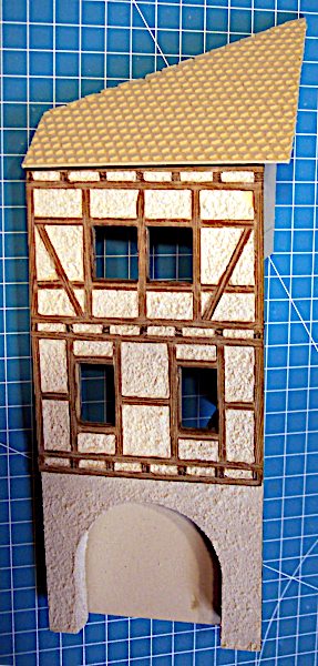

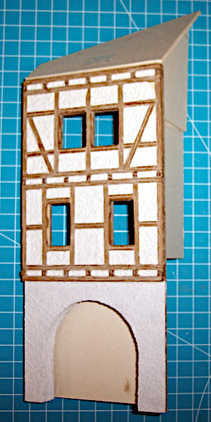

Das Dach des Torhauses wurde gedeckt. War sehr zeitintensiv. Dachziegelgröße 4x8 mm (aber jeweils eine Ziegelreihe am Stück. Quasi ein Ziegelriegel. Die Ziegelplatte muß aber noch endgültig an das Gebäude und die Wände der Kiste angepasst werden. Bei diesem Dach denke ich über "bunte" Ziegel nach (einfaches Ornament).
Fachwerkgasse - Book Nook - Seite 4 23040311
Dann wurde bei den Gebäuden auf der linken Seite mit den Türen und Fenster begonnen.

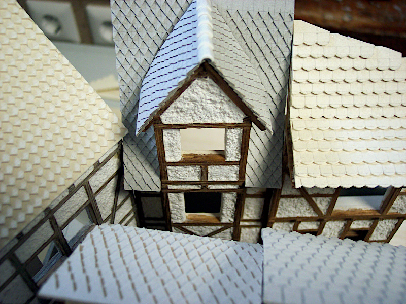

So, endlich sind alle Dachplatten fertig. Soweit es im Augenblick geht. Endgültige Anpassung an die Kiste kommt noch. Momentan sind die Dächer auch nur lose aufgelegt.
...über den Dächern der Fachwerkgasse...

Das "Schalterproblem" ist auch noch nicht endgültig gelöst. Habe mittlerweile einen anderen Funkschalter getestet. Funktioniert (fast) perfekt. Aber - dieser Funkempfänger braucht im Stand By Mode (wartet auf ein Funksignal) etwa 6 mA. Dies würde dann dazu führen, daß die Akkus (NiMh, 2500mAh) in etwa 2 Wochen entladen sind und das gefällt mir nicht wirklich. Mal schauen was daraus wird.
