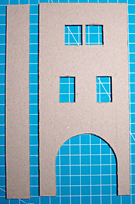

Ja Dieter, 3mm Karton und sauschwer zu schneiden Wink . Wollte auch einfach mal etwas Neue ausprobieren.
Weiß nur nicht ob ich eine "falsche" Kartonsorte verwende (Buchbindekarton ...oder so). Na ja. ist jetzt auch egal, werde das so weiter machen.

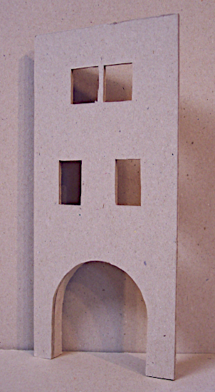

Für die Häuser 3,4 und 5 wurden die tragenden Wände zugeschnitten und danach zusammengebaut. Somit sind alle Häuser in Ihrer "Grundform" fertig. Es fehlen aber noch einige Wände und Decken. Beim Haus Nr.5 Wurde der große Durchgang schon weiter vervollständigt (in die Tiefe gegangen). Hier wird am Ende (hoffentlich) dann ein Spiegel untergebracht.
Fachwerkgasse - Book Nook 26022311 Fachwerkgasse - Book Nook 26022310
Als nächstes werden die Häuser in ihrer Grundform vervollständigt (Fensternischen, fehlende Wände, Decken etc.). Klar, die Dachgeschoße gehören natürlich auch dazu.
