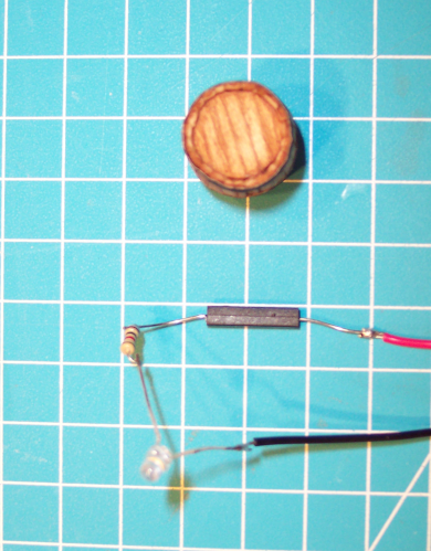

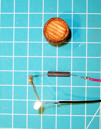

Was die Schalterf Fage betrifft, sind die Würfel gefallen. Ich werde den Reedschalter (Magnetschalter) verwenden. Die Funksteuerung war durchaus reizvoll, aber der "Stand By" Stromverbrauch war mir einfach zu hoch. Als "Bedienelement" habe ich ein Fass gebastelt und in diesem den Magneten versteckt. Aktuell schwebt mir vor, das Fass nahe der Hauswand zu positionieren. Durch drehen des Fasses kann dann das Licht ein und aus geschaltet werden.
......Jetzt überlege ich aber, ob das Fass zu groß ist?  scratch
Aus und Ein Zustand, je nach Fassdrehung. Und das Ganze funktioniert bis 2 cm Abstand zwischen Magnet und Reedschalter.
Fachwerkgasse - Book Nook - Seite 5 23041610  Fachwerkgasse - Book Nook - Seite 5 23041611
Jetzt kann es an die restliche Elektronik und Positionierung der LED's gehen. Das wird dann wohl ein "großes Ausprobieren". Very Happy
Das Ergebnis gibt es dann demnächst auf diesem Kanal Winker 2

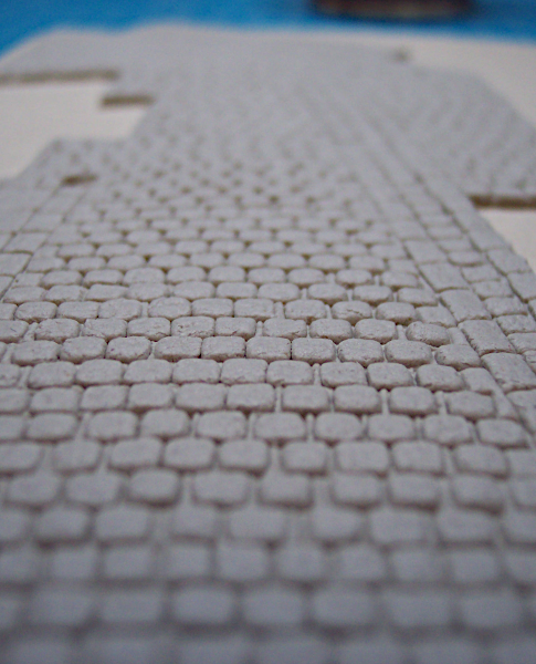

Heute gab es den zweiten Versuch für das Kopfsteinpflaster. So wie es jetzt aussieht, bin ich eigentlich zufrieden. Jetzt muß diese Modelliermasse "nur" noch trocknen (ohne zu brechen oder sich zu verziehen), dann kann die Farbgestaltung beginnen. Es hat sich auch gezeigt, daß die Stanzer aus dem dickeren Blech bei der Modelliermasse das bessere Ergebnis brachten. Die sehr dünnen Stanzer aus dem Dosenblech sind aber bei Styrodur die bessere Wahl. Diese sind schärfer und schneiden in das Styrodur und quetschen es nicht nur.
Habe das Ganze auf einem Stück Karton ausgerollt. Zum einen haftet die Modelliermasse besser beim Bearbeiten. Auch trocknet die Unterseite schneller und das Risiko der Verformung ist auch stark reduziert (....Erfahrungswerte  Grinsen )
Fachwerkgasse - Book Nook - Seite 5 23050111
Hier noch eine detailliertere Ansicht der Pflastersteine
Fachwerkgasse - Book Nook - Seite 5 23050110
Es bleibt, wie immer, spannend. Wird das Pflaster reißen? Oder sich verziehen? Die Antwort demnächst auf diesem Kanal. Winker 2

Mal ein kurzer Zwischenbericht.
Nachdem ich zur Zeit vorwiegend im Garten arbeite, geht es hier nur schleppend voran. Hinzu kommt, daß ich gerade die Beleuchtung "einbaue". Wobei es aktuell eher ein Ausprobieren ist.
Nur, meistens bin ich nicht von dem Ergebnis überzeugt.
Was schon klar ist, ich brauche noch eine Straßenlaterne. Dann müssen die LED's überprüft werden, ob das wirklich "warm-weiße" sind. Auch am Ausprobieren bin ich beim "Glas" für die Fenster. Werde auch die nächsten Tage die LED's auf SMD umstellen. Die haben einen weiteren Abstrahlwinkel. Dann sieht die Beleuchtung nicht so Punktförmig aus. Und, und, und.,,,,,,
Hier mal der augenblickliche Zustand (der weit unterhalb meiner Vorstellung liegt  Embarassed )
Fachwerkgasse - Book Nook - Seite 5 23050712  Fachwerkgasse - Book Nook - Seite 5 23050710  Fachwerkgasse - Book Nook - Seite 5 23050711
Alles nur provisorisch fixiert (was manchmal ziemlich nervt,. Very Happy ) Bin gespannt, wieviel Runden ich noch drehe, bis mir die Beleuchtung gefällt. Vor allem kann ich erst dann weiter bauen, wenn ich die LED's verteilt habe.
Wir werden es sehen. Bis demnächst dann mal Winker 2
