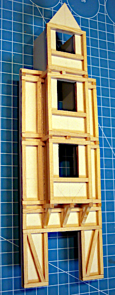

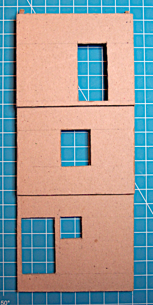

Ich habe das letzte Gebäude in Angriff genommen. Mußte es, wie befürchtet das Haus etwas (4 mm) verkürzen. Einfach damit ich ein klein wenig Reserve zum späteren endgültigen Ausrichten der Gebäude habe. Dadurch mußte auch das Fachwerk neu "Konstruiert " werden. Habe dann auch gegenüber des ersten Entwurfs Änderungen vorgenommen.
Und eine Lösung für das Ein-/Ausschalter Problem habe ich auch noch nicht  Embarassed
Vorher - Nachher
Die Türe im OG wird als Doppelflügeltür ausgeführt. Es kommt auch noch ein zusätzlicher Balken als "Kran" zum hochwinden der Lagerware. Auch die Eingangstür wird etwas aufgepeppt.  Wink  Die beiden schmalen Fenster finde ich optisch schöner. Wie man leicht sieht, ist das Fachwerk aber noch nicht komplett.  Very Happy
Fachwerkgasse - Book Nook - Seite 3 23022610 Fachwerkgasse - Book Nook - Seite 3 23031010

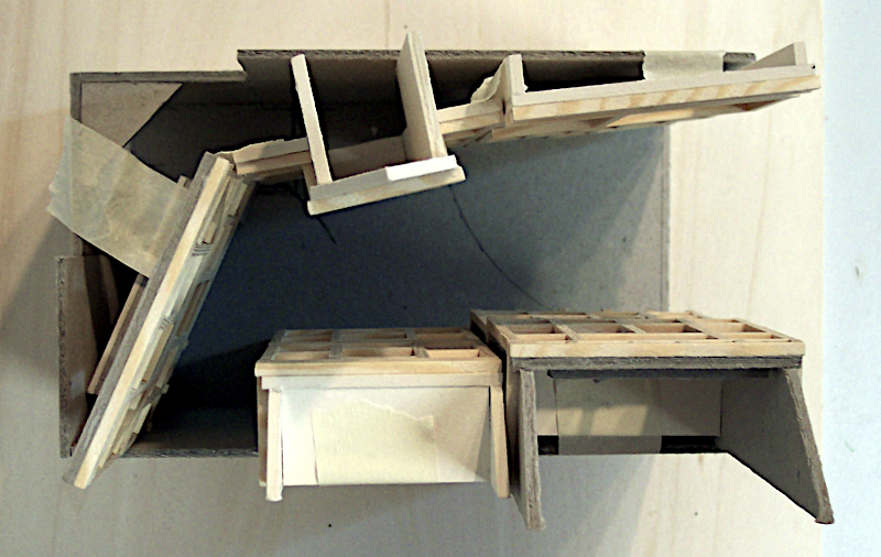

Das Ganze mal aus einer anderen Sicht.
Fachwerkgasse - Book Nook - Seite 3 23031012

Vor allem auf dem letzten Bild wird die Enge der Gassen damals deutlich.
Das mag ich echt gerne, bin damit aufgewachsen.

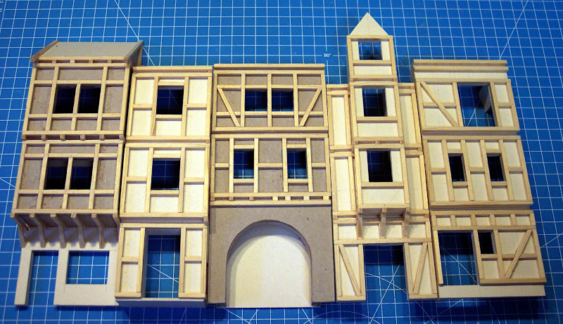

Hier mal ein Bild aller Gebäude in einer "Häuserzeile"
Fachwerkgasse - Book Nook - Seite 3 23031211

Die Häuserzeile ergibt ein beeindruckendes Ensemble!
 2 Daumen
Die bisherige Arbeit hat sich jedenfalls gelohnt.
Gefällt mir sehr gut.

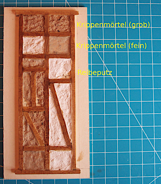

Nach einem "Putz" Test, habe ich (fast schon) entschieden, den handelsüblichen Reibeputz zu verwenden.
Fachwerkgasse - Book Nook - Seite 3 23031710
Der Krippenmörtel mit Schleifmehl ist einfach zu glatt. Ein Versuch den Schleifstaub durch Sägemehl zu ersetzen, brachte eine bessere Wirkung. Die sehr ähnlich dem handelsüblichen Reibeputz ist. Der Krippenmörtel muß aber erst noch grundiert werden, Ich müßte noch einmal probieren mehr Kreide beimischen, ob dann der Krippenmörtel einen helleren, gefälligeren Grundton bekommt. Bei dem Reibeputz habe ich schon eine weiße Grundfarbe.
Schön war, daß die Finnpappe auf den nassen Putz nicht reagiert hat. Auch bei einem direkten Auftrag auf die Pappe.
Bei dem Test habe ich die Balken nach Auftragen des Putzes gebeizt......das wird nix.

Hallo Zusammen,
heute nur ein kleiner Zwischenbericht, nicht daß der Verdacht aufkommt, daß der Bub nichts arbeitet.  Wink
Nachdem alle Gefache der Häuser mit Styrodur ausgelegt wurden, habe ich heute das erste Gebäude verputzt.
Fachwerkgasse - Book Nook - Seite 3 23032210
Bis demnächst dann wieder Winker 2

Super, Heimo! Gefällt mir!

Hallo Heimo,
die Wirkung dieses Putzes ist einfach nur gut!
