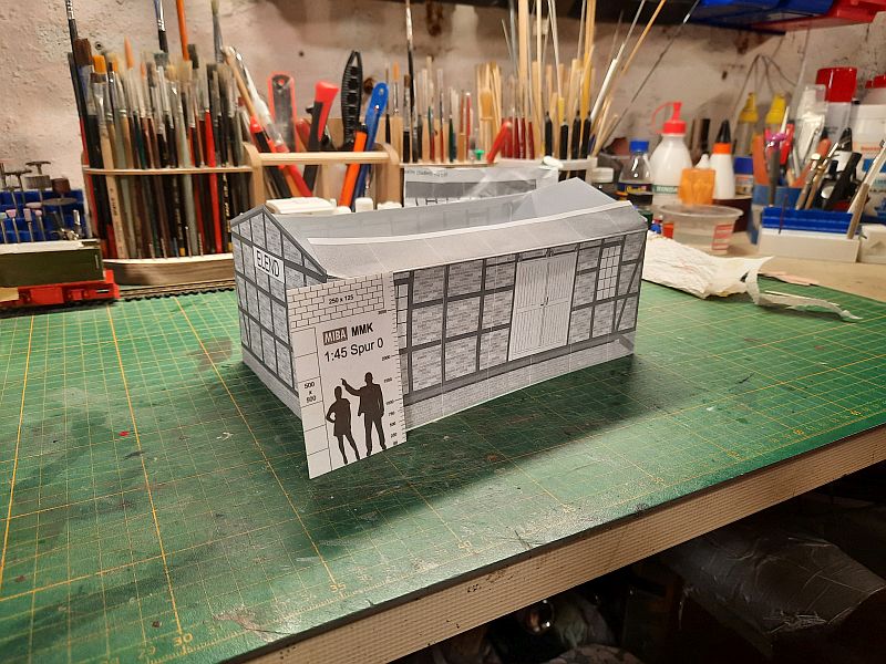

Moin Thomas  Cool
ich habe das ganze Modell ein wenig kleiner gemacht, so dass es optisch zum Modul,den anderen Gebäuden und den Loks noch passt. (auch wenn es vielleicht falsch ist Pfeffer)

Helmut_Z schrieb:Moin Thomas  Cool
Ahoi Helmut
Das ist ein richtiger Ansatz,auch für Stodo.
Dann werde ich auch unser Stodo auf dem Dio unterbringen können.

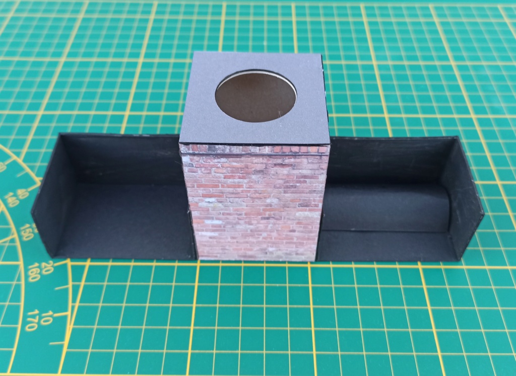

Moin Moin
Weiter geht es mit dem Kohlebunker Bauteil Nr.7 und 17 dem Kohlehaufen, der leider auf dem Bogen zu schmal ausfällt.
Die beiden Buchten sind aus Stahlblech angedeutet.Leider welten sich meine Bauteile nach dem Zusammenbau..
Die Wände wurden mit Cornflakes Karton verstärkt und schwarz koloriert.
Über die Kohlenwelle rechts kommt noch richtige Kohle übergebröselt.

Diesen Trick mit dem Papierkorpus zum Entwurf habe ich auch bei meiner Littorina von Graupner benutzt. Da steht auf dem Deck ein "Forschungscontainer", da habe ich erstmal mit einem schnell gefalteten Würfel geschaut, wie groß er sein kann und darf..
Papier ist geduldig (und kann danach ja auch als Schmierpapier oder Einkaufszettel benutzt werden. Wichtig ist nur: für den Entwurf geht es schnell, kostet VIEL weniger Zeit, Material und damit Geld - und man ist sofort auf der sicheren Seite und nicht enttäuscht.
Beispiel: aus dem OOK Buch über Hochbauten auf der Schmalspurbahn habe ich die Zeichnung vom Güterschuppen in Elend rauskopiert - und erstmal auf ganz normalen Papier ausgedruckt, DEN - etwas abgeändert, da meiner in Holz entsteht - nutzte ich als reines "Anschauobjekt" und "mal schauen, wie es wirkt"..

Hätte ich da sofort mit Sperrholz oder Architektenkarton losgelegt, wäre richtig Geld verschwunden..

Nachdem ich einen Dummy aus einem Müslikarton (Schapfenmühle Classic)  Very Happy
Eisenbahn Romantik  - Seite 10 45250263xp
nach dieser Zeichnung gebaut und ihn im Feldbahnforum mit der Bitte um Hilfe bei der Suche nach Bildern gepostet hatte, fand sich dort tatsächlich ein Kollege, der in seinem Archiv ein Foto hatte.
Das kann ich hier leider aus Urheberrechtsgründen nicht zeigen!
Ich war davon ausgegangen, daß sich nach dem Krieg für diese Wagen diverse Trümmerbahnen, Bauunternehmen, Feldbahnen usw "gerissen" hätten.....Pustekuchen! Very Happy
Natürlich, in dieser Zeit hat wohl kein Fotograf ein Bild auf so ein profanes Teil verschwendet......wer zu spät kommt.... Grinsen
Fazit:
Ein schnelles Kartonmodell lohnt immer!

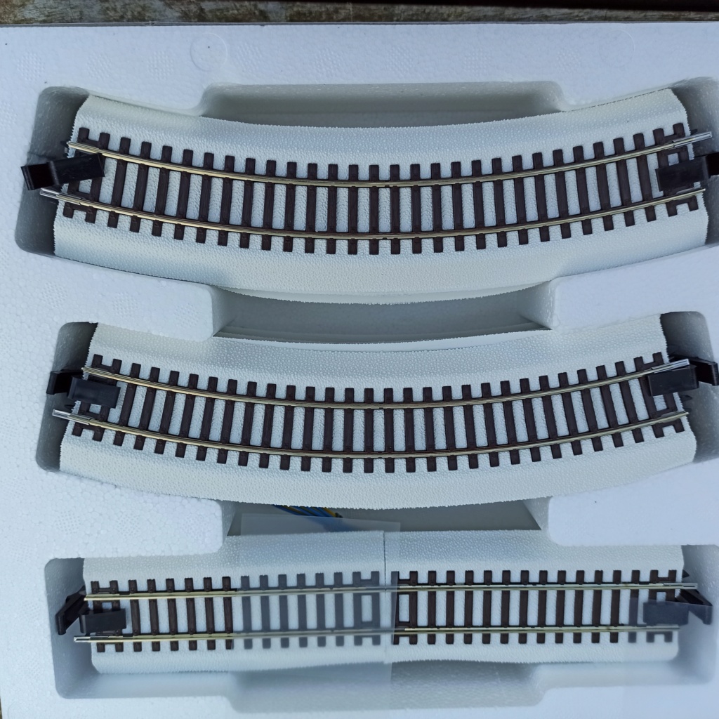

Eisenbahn Romantik  - Seite 10 16999610
Zum Startset ist zu sagen,  die ansprechende Zuggarnitur ist fein graviert.
Leider ist der Zug viel zu bunt.
Da werde ich mich mit dem Lackieren erst herantrauen,wenn ich das richtig kann.
Von den Schienen ist zu berichten, dass es ein gummiartiges Material ist,ob das lackiert werden kann, ist die Frage.
Eisenbahn Romantik  - Seite 10 16999611
