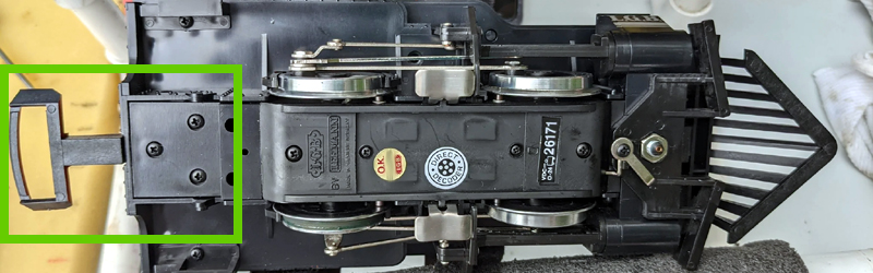

Hallo allerseits,
ich bin ja seit kurzem stolzer Besitzer/Betreiber einer LGB-Eisenbahn ...
Leider hab' ich nun aber so gar keine Ahnung von der Technik bzw. Elektrik
und wende mich deshalb mal an Euch ... vielleicht weiß das ja jemand ...
Folgendes Problem ...

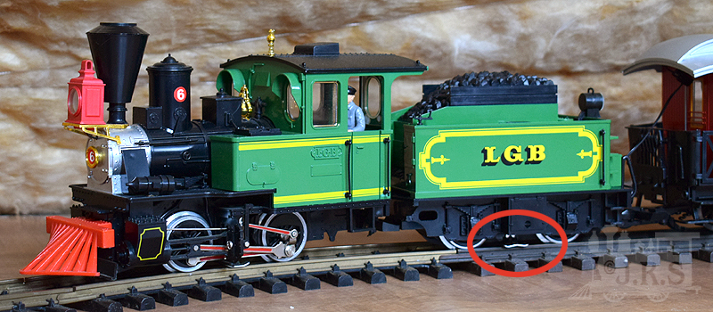

Für die Motorisierung des nur mitlaufendes Tenders der LGB Lok 2016 ...
habe ich mir ein passendes LGB B-Getriebe (neu!) besorgt ...
Dieses Motorgetriebe in den Tender einzusetzen ist kein Problem;
die Verkabelung muß dann etwas angepasst/geändert werden,
weil eben bisher nur eine 'leere' Getriebebox im Tender saß.
Ich war nun eigentlich der Meinung, daß so ein Getriebe sofort lauffähig ist,
also auch völlig ohne Lokomotiv- bzw. Tenderaufbau einfach auf's Gleis gesetzt
und probegefahren werden kann ...
Das funktioniert aber bei mir nicht ... liege ich da gedanklich falsch,
oder stimmt mit diesem Getriebe doch irgendwas nicht
Müssen für eine Probefahrt irgendwelche Kontakte gebrückt werden,
oder sollte ich das Getriebe am Ende doch lieber reklamieren?
Die Kontaktpins am Getriebe sind so belegt ...
Vielleicht kennt sich ja jemand mit sowas im Allgemeinen aus,
idealerweise auch mit Kenntnissen speziell zur LGB ...
Vielen Dank schon mal im Voraus für einen Tipp diesbezüglich ...
Schönen Sonntag noch ... Gruß - Jörg -

Denke ich jetzt um die Ecke, oder bekommt der Motor SO keinen Strom? Die Schleifer / Räder nehmen den Strom ab - geben aber nicht weiter?
Re: Lake George & Boulder Railroad
So sehe ich das auch, deswegen meine Frage.. die Vorverkabelung vermtl. entweder für einen 2. Drehgestellsatz oder einen möglichen Decodereinbau. Einfach mal 2 Brücken biegen..

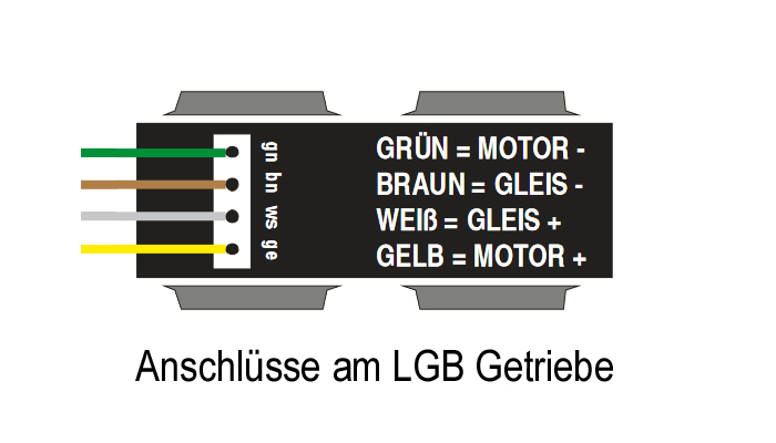

Mhhh ... die äußeren "Schleifer" nehmen den Strom von den Schienen ab
und sind direkt mit den Kontakten des Motors (gn, ge) verbunden.
Da sind aber keine Kabel, sondern nur oben rausschauende Pins als direkte "Verlängerungen" dieser Stromleiter.
Ich hatte angenommen, daß damit allein schon eine Probefahrt möglich sein sollte ...
Die beiden anderen Pins (bn, ws) nehmen den Strom über die Schleifkohlen
an den Radinnenflanken auf ... normalerweise haben die Loks und auch Tender
Lichtfunktionen usw. und auch so Ministeckdosen für Kabel zu den Waggons (Beleuchtung).

Hallo Jörg,
habe auch mal etwas rum gesucht. Für mich als absoluten Eisenbahn Laie ist es schwer verständlich,
daß der Hersteller/Verkäufer da nicht generell notwendige Infos mitliefert.
So wie ich es verstehe, werden "normalerweise" die Anschlüsse "Gleis" an einen Decoder angeschlossen.
Von dort kommt dann über die Leitungen "Motor" die Steuerung des Motors zurück.
Da ich nun keine Ahnung habe wie die "Digitale" Steuerung bei Eisenbahnen gemacht wird (Pulsweitenmodulation o.ä.?)
Kann ich mir aber vorstellen, daß ein einfaches Verbinden von Gleis und Motor Leitungen nicht funktioniert.
Das wäre ja reiner Gleichstrom (?).
Hallo Jörg,
danke für die zusätzlichen Infos, musste erstmal verstehen was du wissen möchtest
(Anspielung auf meinen "leeren" Post gestern)
Bei Analog verbindest du einen Gleis-Kontakt mit einem Motor-Kontakt.
Dafür gibt es bei ganz alten Modellen aufklemmbare Brücken oder in den neueren Loks
(ab späte 80er) Steckerleisten die ihre Kabel auf eine feste Platine im Innern führen.
Diese Metallkontakte sind lötbar mit dem entsprechenden Flussmittel, das muss jedoch
schnell und vorsichtig gehen weil der Kunststoff auch schnell schmilzt.
So könntest du Kabel anlöten und diese erstmal miteinander kombinieren.
Für deine analoge Testfahrt mit EINEM Fahrwerk verbinde:
Grün-Braun
Gelb-Weiß
Oder andere Richtung
Grün-Weiß
Gelb-Braun
Grün-Braun
Gelb-Weiß
Grün-Weiß
Gelb-Braun

Wenn du nun zwei Fahrwerke miteinander verbinden möchtest musst du die Kabel parallel zusammenführen.
Verbinde elektrisch jede Farbe mit der gleichen Farbe
Gelb-Gelb
Weiß-Weiß
Braun-Braun
Grün-Grün
Nicht vergessen eine Brücke zu schlagen zwischen G-Farben mit der jeweils benachbarten Nicht-G-Farbe bei Analog-Bastelei.
Lege die Fahrwerke/die Lok und den Tender auf die Seite oder auf den Rücken, dass sie dir nicht wegfahren.
Klemme je ein Kabel an die Schleifer DESSELBEN Fahrwerks, also entweder Lok ODER Tender.
Beobachte ob die Räder die gleiche Fahrtrichtung haben. Wenn nicht: Tausche die Kabel grün und gelb des Tender-Fahrwerks miteinander.
Neuer Versuch: Sollte nun in die gleiche Richtung laufen.
Klemme nun die Kabel an die Schleifer des ANDEREN Fahrwerks. Die Räder sollten in die gleiche Richtung laufen wie zuvor.
Wenn nicht: Tausche die Kabel Weiß und Braun miteinander.
Das kann passieren wenn das Tenderfahrwerk verdreht ist. Ist nicht weiter schlimm.
Sollte man nur beachten.
Die Testung vorsichtshalber nochmal mit dem ANDEREN Fahrwerk machen um sicherzugehen,
dass die Polaritäten der Schleifer und Motoren nun stimmen ohne dass es Kurzschluss gibt.
Wer einen Durchgangsprüfer zu Hause hat hat es natürlich einfacher und macht vorher PIEP-Show
vor dem Testlauf ob die Schleifer auf der gleichen Seite sind. Hab es aber mal allgemeiner gefasst für alle die sowas noch nicht haben
ich hoffe ich habe dein Problem nun verstanden

Ich hatte ja auch ML-Train angeschrieben und umgehend folgende Antwort erhalten:
Das hatten gestern auch Wolfgang und Frank schon geraten;
jedoch hat meine behelfsmäßige Brückung mit Büroklammern wohl nicht funktioniert
Ich hab' nun heute mal die Pins mit etwas solideren Kontakten überbrückt und siehe da ...
das Getriebe zieht nun tatsächlich brav schnurrend seine Runden über das Gleisoval ...
Im nächsten Schritt werd' ich dann mal versuchen, die Getriebe-Pins
mit der im Tender schon vorhandenen Verkabelung so zusammen zu bringen,
daß die Tender-Funktionen erhalten bleiben (Licht bei Rückwärtsfahrt + Steckdosen).
Hier im leider nicht so optimalen Bild die ursprüngliche Fahrwerksbox und der Tenderaufbau (ohne Tenderunterteil) ...
Die Kontaktbleche werden über Schleifkohlen in den Radflanken mit Strom versorgt.
Die beiden 'Kontaktpylone' im grünen Tenderaufbau nehmen über die Schräubchen
den Strom direkt von den Kontaktblechen ab (siehe Pfeil) ...
Nun würde ich glauben, daß ich diese beiden Drähte nur richtig mit den +/- Pins
an der neuen motorisierten Getriebebox verbinden muß ... und habe dann
einen motorisierten Tender mitsamt den vorherigen Funktionen ...
Das werd' ich die Tage dann mal vorsichtig probieren ...
Tommy ... nach eventuell erforderlichem Kontaktmaterial wie Steckern usw.
kann ich z.B. auch bei ML-Train schauen, von wo ich das Getriebe her habe.
Also nochmals Vielen Dank an alle Mit-Denker ... ich berichte dann wieder ...
aber das ist mir als "elektrischer Niete" jetzt auf die Schnelle erst mal bisschen viel ...
ML-Train schrieb:... um das Getriebe zum Laufen zu bekommen müssen sie bestimmte Kontakte brücken.
Im Fall Ihres Getriebes sind das die Kontakte gn + bn sowie ws + gs.
Danach sollte eigentlich alles wie gewohnt funktionieren und Sie können das Getriebe auch probefahren.

Hallo Jörg,
der Getriebeblock in deinem letzten Bild ist noch eine "Uralt"-Ausführung,
entwickelt einer Zeit bevor an Lokdecoder überhaupt zu denken war.
Der Tender wird bestimmt noch original sein mit Glühbirnchen. Da ist egal welcher an grün oder gelb kommt,
Hauptsache "Gleis", ich sehe zumindest keine Dioden-Dreieckschaltung,
mit dem Trafo wechselst du bei Fahrtrichtungswechsel die Polarität am Gleis
Ja solche Steck-Pins meinte ich. Schön dass du eine Lösung finden konntest

Hallo Tommy,
ja, die grüne Schlepptenderlok ist alt ... und auch noch original ...
Die Getriebe- oder besser Fahrwerkbox ist bis auf die Kontaktbleche leer.
Die Kontaktbrücken ... sind eine Nummer zu groß - hatte nix anderes zur Hand
- muß mir erst die kleineren (4,8mm) besorgen, dann funzt das

Was ich noch nicht gefunden habe, ist ein passender Kupplungsbügel (hinten) für die rote Lok.
Derzeit ist da nur ein 'umgedrehter' Haken dran, der leider etwas zu kurz kuppelt ...
die Dachecken von Lok und erstem Waggon überschneiden sich in der Kurve.
Es gibt/gab einen passenden Bügel, der mit normaler Länge kuppelt.
Die LGB-Anleitung für einen Tender zeigt, daß für den Tenderbetrieb
dieser Bügel dem 'umgedrehten Haken' weichen soll, den auch meine beiden Loks haben ...
Weil aber die rote Lok ohne Tender betrieben wird, suche ich nun nach eben so einem Bügel.

Also ... etwas mehr oder minder passend machen, ist das Problem nicht, Wolfgang;
aber in diesem Fall bleibt es ein Provisorium, weil der Bügel nach dem Anpassen
trotzdem "klappert" und auch die Schraubbefestigung nicht wirklich greifen kann.
Ich weite mit einer nötigen, größeren Schraube die originale Befestigung an der Lok
irreparabel auf ... das möchte ich so nicht ...
Ich hatte dieses Kupplungsset gekauft ...
Der Hals des längeren Bügels muß schmaler gefeilt werden, damit er in den Aufnahmeschlitz der Lok passt.
Die große Bohrung korrespondiert nicht mit der originalen, kleinen Befestigungsschraube.
Der beiliegende andere ist ein normaler Hakenbügel, der auch an die Waggons passt.
Soweit, sogut ... der gezeigte Haken für die Stainz wird nicht benötigt ... eine Kupplung mit
schmalerem runden Bügel und ebendiesem Haken ist hinten am Tender dran ... die passt nicht an die Lok ...
Die Stainz ist zwar das Grundmodell, aber je nach Baujahr und Variation weichen die Bauteile
manchmal doch etwas voneinander ab und/oder sind nicht kompatibel.
Zudem ist die Stainz ja auch nicht für einen Betrieb mit Schlepptender vorgesehen;
meine beiden als "US Western Schlepptenderlokomotiven" schon ... deshalb vielleicht auch
dieser speziell geformte Bügel mit der Option zum kurzen, "umgedrehten" Haken bei Tenderbetrieb?
Die Bildauschnitte und der Zeichnungsausschnitt weiter oben zeigen die spezielle Form des gesuchten Bügels;
ebenso, daß er ohne Haken auskommt und von den "Einheitsbügeln" sichtlich abweicht ...

Ja nun - ei freilich hab' ich auch schon eine Menge Hausaufgaben zum Thema LGB und Stainz gemacht;
schon allein deshalb, wie man die zerlegt (Bei der Roten gibt die Steckdose keinen Strom weiter).

Hab' mir gestern im Baumarkt 4,8mm-Klemmen zum Brücken der entspr. Getriebekontakte besorgt,
zwei davon mit Hilfe meiner kürzlich (bei Netto???) erworbenen Lötstation sauber verkabelt
und das damit bestückte Getriebe in das Tenderfahrgestell eingesetzt.
Dank der im Tenderaufbau befindlichen Lüsterklemmleiste konnten die Drähte dann einfach
auf die entspr. Kontakte mit aufgeklemmt werden.
Es mußte also rein gar nichts am Tender und seiner vorhandenen Verkabelung geändert werden.
Das war also am Ende alles einfacher als zunächst befürchtet ...
Upgrade ... ex.LGB 2016 Lok / nun LGB 2017 Lok
Wie kam nun der Wunsch nach der Motorisierung dieses Tenders eigentlich zustande,
wo es doch diese Schlepptenderlok auch schon mit Motortender gibt
Der Grund war zunächst die Suche nach einem möglichst roten Motortender für die rote Lok.
Neue Tender - meist mit Motor + Sound - kosten mehr, als meine Startpackung wert war ...
Auch die Versuche, einen einzelnen, gebrauchten Motortender zu bekommen,
der zudem farblich angepasst werden müsste, scheiterten letztlich am aufgerufenen Preis ...
Als preiswertere Alternative bot sich eine fertige Lok/Tender-Kombination, mit dem Hintergedanken,
den motorisierten Tender auf "Rot" anzupassen und die grüne Lok solo/als Reserve zu fahren.
Ja nun ... und hier kam ins Spiel, daß - wie Frank letztens schrieb -
"Jörg ja ein "Grünschnabel" im Bereich LGB / Modellbahn generell ist"
Ich hatte keine Ahnung, daß LGB seinerzeit zwei Versionen der grünen Schlepptenderlok
im Programm hatte ... eine mit Motortender, die andere nur mit "Leer-Tender" ...
Das preiswerte Schlepptendergespann mit vermeintlich zwei Motoren
war am Ende - wie konnte es anders sein?! - meine 'einmotorige' Ausführung.
Ein vorsichtiges Sondieren der Sache brachte mich auf die Idee,
einfach ein neues B-Getriebe in den Tender einzusetzen ... und fertig?!
Das hat zwar nicht auf Anhieb funktioniert, aber nun dreht das grüne "zweimotorige" Schlepptendergespann
mit allen drei Waggons die ich habe, spielend (!) seine Runden auf dem Gleisoval ...
Die Doppeltraktion (nennt man das so?) ist ein deutlicher Fortschritt zu vorher!
Auch die Licht- und Steckdosenfunktionen des Tenders funktionieren noch/wieder tadellos.

hi Frank, danke für die Mühe - aber ich fürchte diese Kupplung passt auch nicht ...
denn die "Einsteckzunge" stimmt absolut nicht, die ist genau wie bei meiner jetzigen
'provisorischen' Kupplung und mußte erst flacher gefeilt werden ...
Ich glaube/hoffe aber, daß diese hier die Richtige ist ...
Kupplungsbügel ist geordert ... und dann gelesen, daß der Shop zum 31. Oktober 2022 eingestellt wird ...
Naja ... sind ja noch paar Tage und die Bestellungen werden die ja noch abarbeiten ... schaun wir mal ...
http://shop.warenburg.de/LGB-ERSATZTEILE-LGB-Rollmaterial-LGB-ERSATZTEILE-%C2%BB-LGB-0000-Rollmaterial-%C2%BB-2x-KUPPLUNGSB%C3%9CGEL---KUPPLUNG--A-.html
