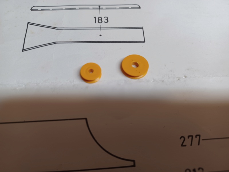

Habe heute mit 2 Rollenböcke angefangen.  Erstmal die Kleinteile zusammen gesucht und nach einer intensiver Suche  Massstab nach 2 Rollen,  festgestellt das sie im Beschlagsatz fehlen  Twisted Evil   Wütend
Ok, da kann man nichts machen.  Nach kurzer Überlegung  scratch hab ich gedacht,  da muss Ersatz her.
Auf 3 mm Sperrholz mit dem Zirkel aufgezeichnet,  grob ausgeschnitten,  dann ein Loch in der Mitte gebohrt,  eine Schraube durch und mit der Mama gesichert.
Dann die Schraube ich die Bohrmaschine gespannt und mit Vollgas auf Maß geschliffen.
Jetzt muss ich mir noch überlegen wie ich die Seilführung in die Rolle bekomme,  habt ihr ne Idee 💡?

Walfangboot Rau IX, Graupner 1:45 - Seite 16 Empty Re: Walfangboot Rau IX, Graupner 1:45
Beitrag von ullie46 Di 21 Nov 2023, 12:40
Hallo Wolle,
ich würde versuchen, die Rollen aus mehreren Teilen zusammen zu setzen.
Aus dünnerem Sperrholz (1mm) die zwei äußeren und dazwischen die dritte Rolle etwas kleiner im Durchmesser. Also insgesamt drei Scheiben.
Könntest Du auch aus verstärktem (2-lagig) Karton schneiden und am Ende mit Sekundenkleber härten.
Gruß  Ulrich
ullie46
ullie46
Beitrag von John-H. Di 21 Nov 2023, 13:00
Genau so würde ich es auch machen!! Very Happy

Hallo Ulrich und John
Danke für den Tipp.
Ich werde morgen versuchen mit der Bohrmaschine ne Rille rein zu schleifen,  wenn das nicht klappt,  werde ich euren Rat befolgen.  Wink

Beitrag von Der Boss Mi 22 Nov 2023, 11:49
Moin Moin
Kleines Upgrade
Erst einmal zu der Rollen......... Embarassed Ich habe die Original Rollen gefunden.
Da sind sie.  Da habe ich die verkehrten Rollen eingebaut. PEINLICH  Embarassed
Walfangboot Rau IX, Graupner 1:45 - Seite 16 20230798
Na ja, irgendwas ist ja immer.
Schnell ausgetauscht und fertig.
