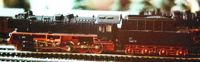

Mein Erstlingswerk war die BR 50.40 in TT. Auf der Basis der BR 23.10 und mit einem verlängerten Fahrwerk der BR 56 war die Lok verhältnismäßig einfach zu bauen.

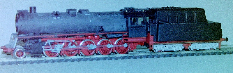

Nach einigem Grübeln hatte ich auch eine Baulösung für die BR 50 gefunden. Kern bildet der Rahmen der BR 52 Kondens. Die gekürzte Steuerung und der gekürzte Rahmenvorschuh sowie der Kuppelkasten stammen von der BR 41. Die Zylinder lieferte die BR 03 Reko. Der Kessel ist aus Scheibchen zweier Rekokessel 41/03 zusammengesetzt. Das Tenderoberteil stammt von der alten Piko BR 50, die Günther-Drehgestellblenden sind Teile aus den 90-ern.

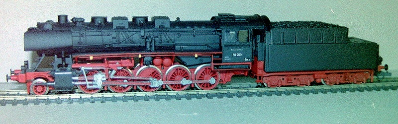

1989 entstanden zwei weitere 50-er, diesmal ohne Frontschürze, so dass der Rahmen der 52-er kon komplett übernommen werden konnte. Diesmal hatte ich die Steuerung der BR 01.5 gekürzt und verwendet, und die Kessel sind aus denen der BR 52 kon gebaut.
Der Tender ist komplett aus einem Piko 2'2' T34 entstanden. Die Achsblenden stammen vom alten Piko-50-er Tender mit den Rollenachslagern des 2'2' T 34.
Die graue Lackierung und Beschriftung als 50 ÜK erhielt die Lok erst in den 90-ern.

bei einer Aufräumaktion fielen mir tatsächlich einige verloren geglaubte Negativ-Streifen in die Hände. Die Bilder hatte ich von meinen Umbauloks geschossen, und noch bescheidener als meine Umbaukünste waren meine Fotokünste. Da hilft auch Fixfoto nicht weiter. Trotzdem will ich die Scans mal zeigen.

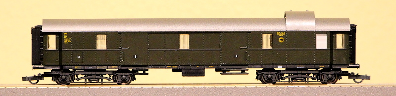

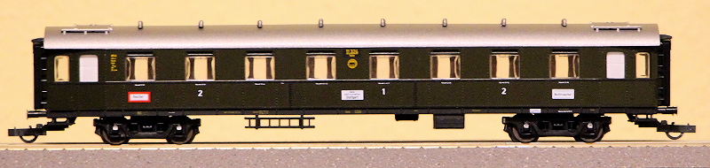

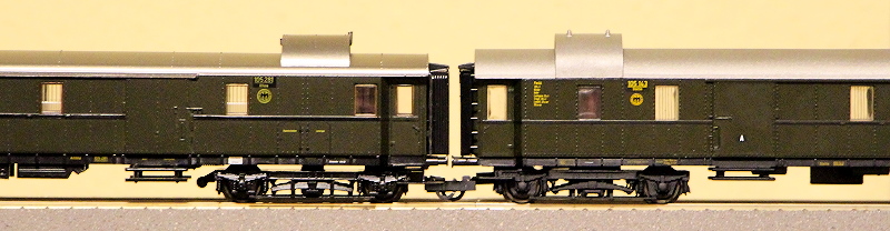

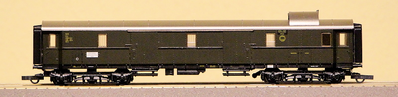

zu meinen Frühwerken - da bereits vor 25 Jahren entstanden - kann ich meine Lima-Schnellzugwagen der Bauart 1926 und den Gepäckwagen Bauart 1928 zählen.
Die Wagen aus dem Lima-Set 149762 hatte ich in meinem Forumsbeitrag zu den Einheits-Schnellzugwagen bereits vorgestellt.
Bei der Sichtung meiner Bastelvorräte auf dem Estrich (so heißt der Dachboden in der Schweiz) fielen mir meine nun 25 Jahre alten Umbauten in die Hände, und ich möchte sie kurz zeigen.
Der AB4ü-26 hat freistehende Dachlüfter erhalten, womit eine Neulackierung des Daches - damals mit Günther-Sprühlack - einherging:
![Meine Erst- und Frühwerke Img_7521](https://i.servimg.com/u/f81/20/16/05/29/img_7521.jpg)
Ein 28er Schnellzugwagen von Liliput spendierte seine Drehgestelle, so daß nun ein AB4ü-26a daraus hervorging. Auch der Wagen hat freistehende Dachlüfter.
Die Schnellzugwagen der Bauart 1926 entsprachen technisch, bis auf die wie bei den Hechtwagen eingezogenen Einstiege und die oben abgerundeten Fenster, bereits den Fahrzeugen der Bauarten 1928-1930.
![Meine Erst- und Frühwerke Img_7522](https://i.servimg.com/u/f81/20/16/05/29/img_7522.jpg)
Mit einem weiteren Görlitz-II-Drehgestellsatz entstand aus dem Pw4ü-28a ein Pw4ü-28. Zu der Zeit hatte Lima das einzige Modell eines Gepäckwagens der Bauart 1928/29.

Und ein dritter Drehgestellsatz wanderte einige Jahre später unter den Märklin-Gepäckwagen aus dem DRG-Zugset. Den Wagen hatte ich als Einzelstück erworben.
Mit den vorbildgrechten Görlitz-II-Drehgestellen entspricht er nun der Bauart Pw4ü-30. Dazu paßt auch die Wagennummer "105281 Altona".
![Meine Erst- und Frühwerke Img_7524](https://i.servimg.com/u/f81/20/16/05/29/img_7524.jpg)
Im Vergleich mit dem Lima-Wagen ist das beim Pw4ü-30 flachere Dach gut zu erkennen. Trotz gleicher Drehgestelle und Pufferhöhen wirkt der Märklin-Wagen immer noch hochbeinig ...
Die Modelle von Roco und Liiput waren 1997 noch nicht erschienen.
