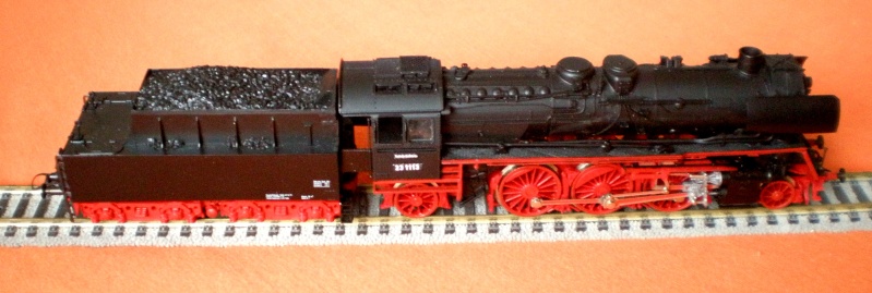

Hallo Wolfgang,
jetzt bin ich aber platt, daß sind ja Super Umbauten, mir gefallen alle Modelle. Angetan hat mir die BR 83.10,
was hast Du für ein Fahrwerk verwendet?
Die 23.10 habe ich auch gebaut, wenn es Dir recht ist, kann ich dazu Bilder anhängen.
Am liebsten würde ich alle nachbauen, die 17er hat es ja auch mit Wannentender gegeben.
LG Dietmar

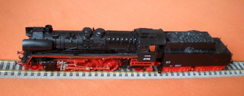

Hallo Wolfgang,
ja, die 55er zu einer 83.10 umzubauen ist eine gute Lösung.
Zur 17 mit Wannentender. Ich habe eine Abbildung von der 17 1108 mit eben den Wannentender, dieser ist ein Kohletender.
Die 36er mit Kohlenstaubtender ist mir bekannt, es handelt sich um die 36 457, hänge mal ein Bild an.
Der Tender ist interessant, es handelt sich um einen umgebauten Steifrahmentender.
Ich habe ein Roco Fahrwerk verwendet, den Nachläufer etwas nach hinten versetzt, die 23.10 ist ja etwas länger, als die DB Lok.
Außerdem wurden die Kuppel- und Treibstangen zurechtgefeilt. Die DB Lok besitzt ja Rollenlager, da sind die "Augen" runder.
Der Tender stammt ebenfalls von Roco, BR 41, das Oberteil von Fleischmann, BR 50, Lokoberteil von Piko.
LK Dietmar

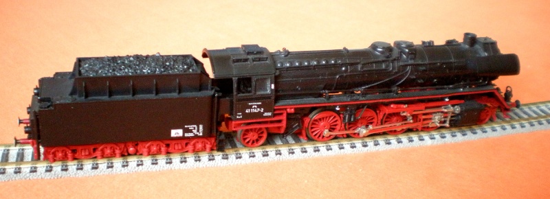

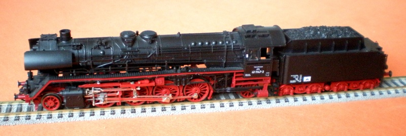

Hallo Wolfgang,
auf Deine Kramer Lok bin ich gespannt.
Ich zeige hier einen weiteren Umbau: die BR 41 Reko. Diese Baureihe gibt es schon sehr lange bei Piko und auf den ersten Blick ist das
Modell nicht als Umbau zu erkennen.
Ich habe als Grundmodell die 41er von Roco verwendet und das Piko Lok Oberteil auf das Fahrwerk gesetzt.
Nun ist es ja so, daß das Piko Modell sehr bruchempfindlich ist, der Antrieb ist ebenfalls nicht das gelbe vom Ei. Die aktuelle Version
hat man sehr verbessert, daß betrifft Material und Antrieb, so ist ein Umbau nicht mehr nötig.
Mein Umbau liegt schon sehr lange zurück und durch das Roco Modell habe ich ein erstklassiges Fahrwerk und Antrieb.
Leider ist mir an der vorderen Pufferbohle ein Tritt abgebrochen, dieser wird noch durch einen von Weinert ersetzt.
Dieser Tritt ist aus Messingschleuderguss und dadurch natürlich haltbarer.
