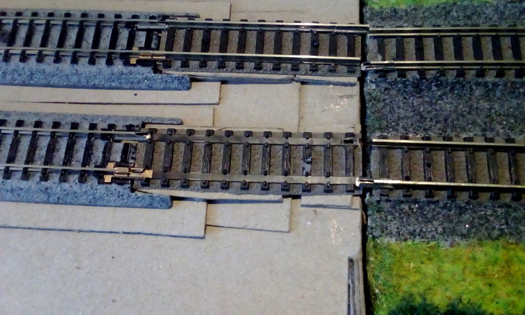

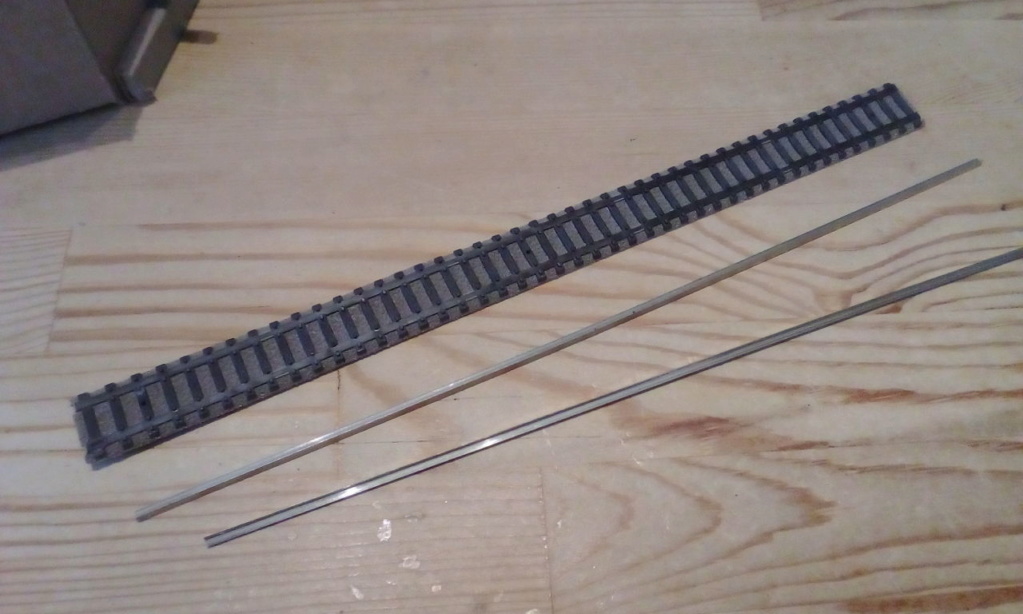

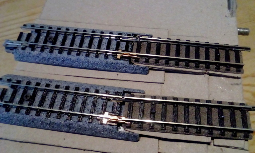

...allerdings offenbarte der nahe Blick schröckliches
Wie bei diesen Gleislücken die Probefahrt überhaupt geklappt hat???
Mist, nun, reparieren ist angesagt
Ein Fleischmann Gleis wird von seinen Schienensträngen befreit:
Ein gleisloses Stück Bahnkörper wird eingepasst und mit Schienen bestückt, die passend abgelängt werden:
Ahhhhh, eine erneute Probefahrt:
...ergab nun ein fehlerlos passendes Gleisstück….

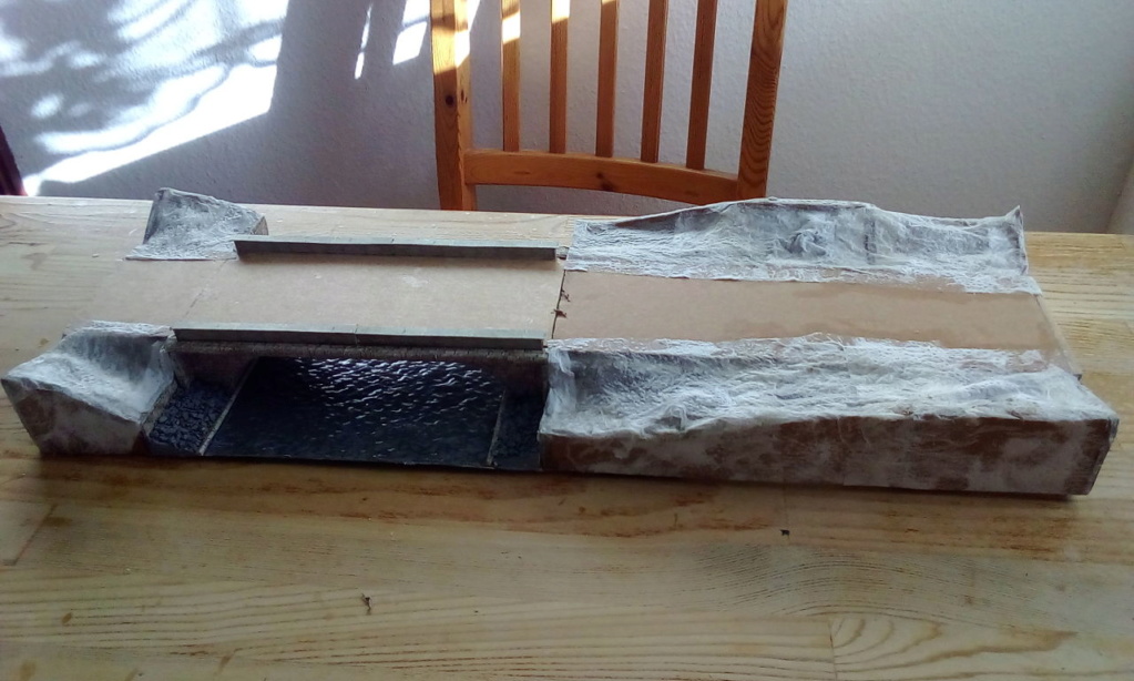

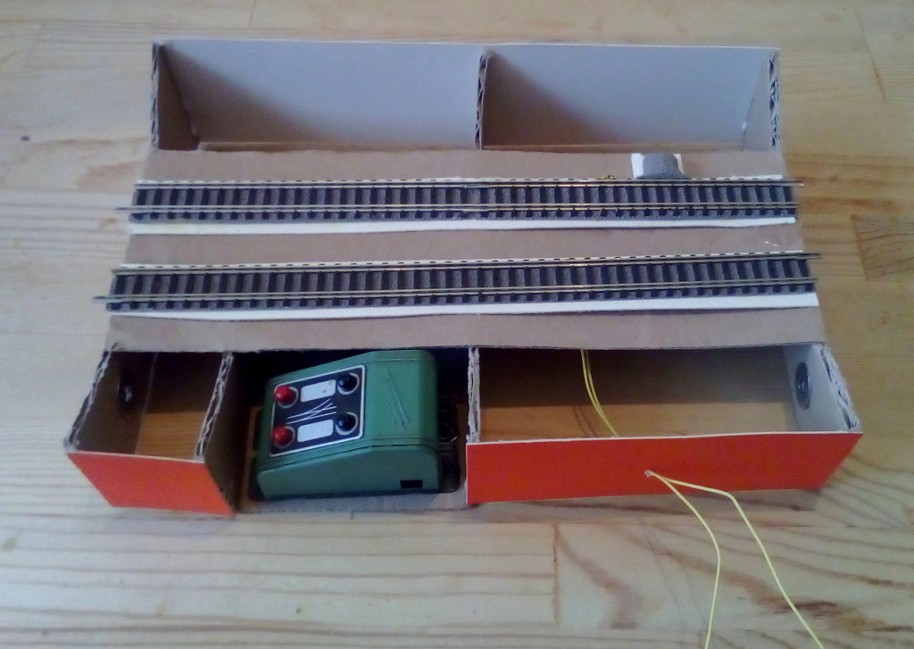

Bevor das fertige erste überarbeitete FleischAto Modul gezeigt wird, hier mal ein kleiner Rückblick:
Die erste Gerade entstand ja aus Fleischmann-Schienen und mehr oder weniger zusammengekleisterten Pappteilen. Des weiteren bestand dieser Anlagenteil aus 2! Modulen:
1. Modul:
2. Modul, mit Aussparung für geplanten Weichentaster der Kurvenweichen:
Naja, ich war noch jung und unerfahren….
1. Modul:

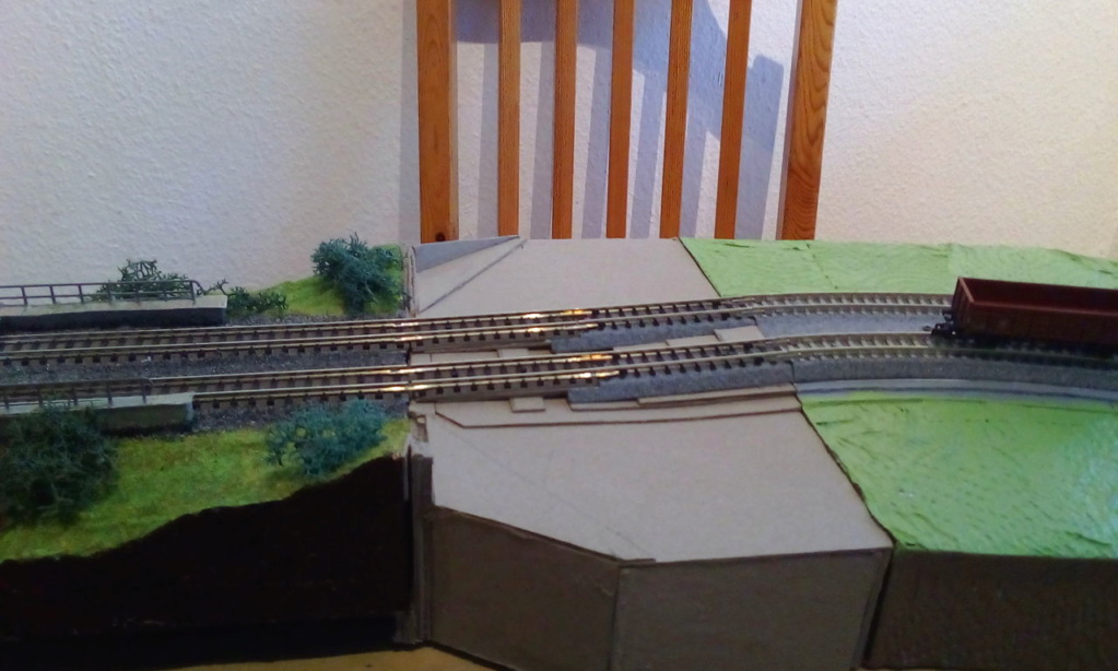

Das Modul jetzt
Die fahrbereite Tisch-Modul-Anlage sah dann zuerst so aus:
Nach dem Umbau der Kurven auf Kato Gleis sieht das erste Modul nun so aus:
Die überhöhten Kato Kurven können leicht mit einem Klick angefügt werden (und verschraubt auch noch);
Mögliche Erweiterungen mit Kato Doppelgleisen steht darüber hinaus nichts im Wege:
Das erste Modul besteht nun aus 3 Teilen, welche fest verschraubt sind (und auch besser bleiben)
Abmessung des Moduls:
Gesamtänge: 57cm
Breite: 15cm & 21cm
Gesamtänge: 57cm
Breite: 15cm & 21cm

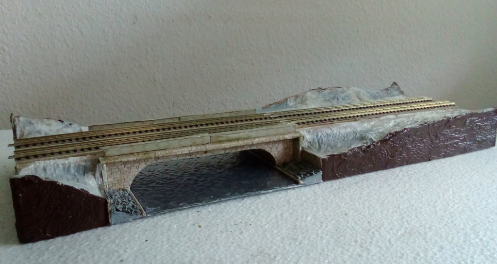

Das 2. FleischAto Modul

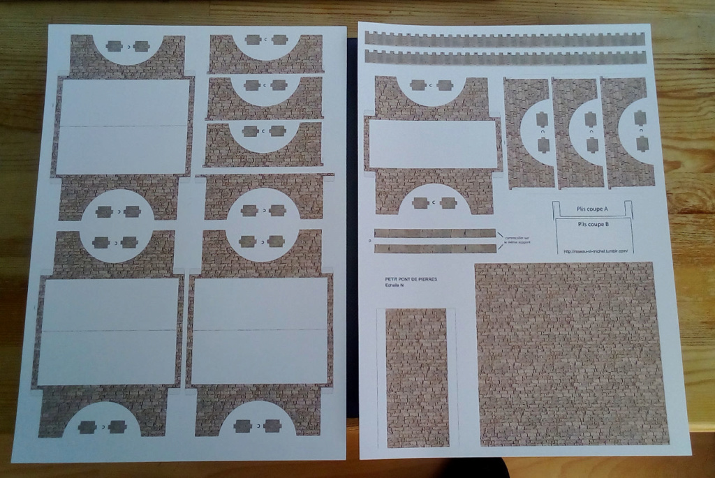

Das zweite Übergangsmodul ist fertig und auch hier zuerst der Rückblick auf das ursprüngliche Fleischmann-Modul und dessen Herstellung:

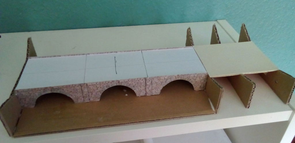

Die Gegengerade zum bisherigen Modul sollte ein Brückenmodul werden.
Hierzu habe ich mir aus dem Internet von einer französischen Seite freie Dateien heruntergeladen und angepasst.
Hier der Link:
Das fertige Modul:
Soweit also das ursprüngliche Modul…
Hier der Link:
https://reseau-st-michel.tumblr.com/
Das fertige Modul:

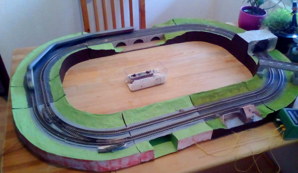

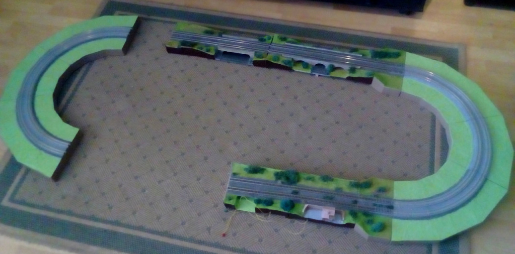

Zuerst aber einmal ein kleiner Überblick über das bisher gebastelte:
Ich musste auf den Teppich ausweichen, da der Tisch noch mit Schoko-Süsskrams und Weihnachtsdeko vollsteht…
Hui, auch hier sind die Abmessungen bereits auf ca. 150cm X 88cm angewachsen.

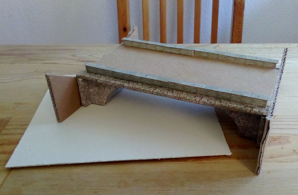

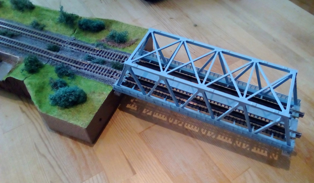

Es gibt da aber noch ein fertiges Fleischmann-Brückenmodul:
So wären wir dann auf ca. 200cm X 88cm…
Jau, das sprengt jetzt den zur Verfügung stehenden Tisch ein klein wenig….
Hier das zweite Brücken-Modul in der Einzelsicht:
Jaaaaaaa, da fehlt noch ein Wasserfahrzeug….

Du hattest mal geschrieben, wo du diese Brücken her hast? Freier Download?
Jaaaaaaa.......
Und ich hab`s oben im Beitrag nochmals wiederholt:
Du kommst auf eine private Seite eines französischen Modellbauers, der neben der Brücke noch kleine Häuschen zum Download anbietet:
Die Teile der Brücke habe ich dann selber modifiziert fürs Modul:
Noch so ein Vorteil des Werkstoffs PAPPE....

Das erweiterte zweite Brückenmodul
In der Zwischenzeit habe ich auch das Übergangsteil am zweiten Brückenmodul fertiggestellt und montiert:
Ohuiii...zusammen bilden beide Brückenmodule eine stattliche Gerade
Und hier mal alle FleischAto Geraden;
...und mal auf dem Teppich montiert (passt ja leider nicht mehr auf den Tisch)
OH SCHRECK ...OH GRAUS!
Was ist das???
Ich hab` Scheisse gebaut….
Was ist das???
Wanninger- Pinzettenhalter

War es nun das Klopfen meiner Frau, oder nur der Zufall, ein Geistesblitz trifft mich:
- Mensch, das sind doch Module -, … zusammengeschraubte Module, … die man trennen kann, …..vielleicht muss ja nur eins neu gebaut werden…..
Ich verlasse die Keramik (äh, ich habe die Zeit genutzt, auch ein grosses Geschäft zu verrichten), öffne die Tür und verlasse die Kammer des Heulens….
...meine Frau stürmt die Bude, knallt die Tür zu und ich höre noch (halberstickt):
BOAH, ist hier ne halbe Kuhherde verwest???
Ja, zum Lüften war keine Zeit mehr und ich gehe davon aus, das meine Frau bald ohnmächtig wird.
Nun gut, ich werde später noch mal nach ihr sehen (vielleicht kann ich sie ja wiederbeleben)
doch zuerst zu wichtigerem:
DER VERSUCH, DIE MODELLBAHN ZU RETTEN…
Es ist meine Frau, die verzweifelt ruf:
Ehy Du Blöden….mach die Tür auf...ich muss mal ganz dringend..
HA!
