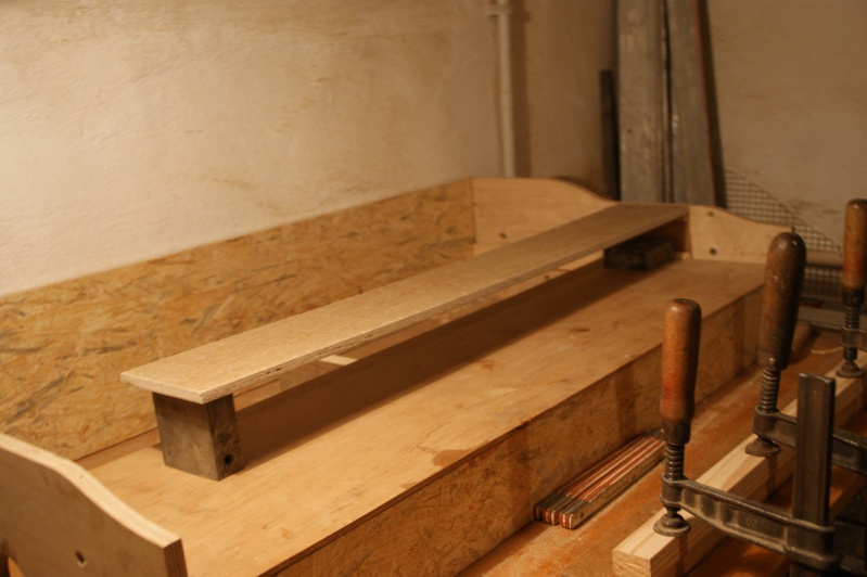

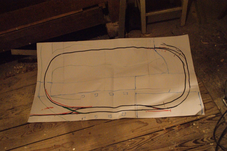

3 Tage Vor Heiligabend hat er Angefangen mein Modul zu Bauen. Der Rohentwurf ist von mir auf dem Modulkopf festgehalten worden:
Der Rahmen beim Leimen
Das H0-Trassenbrett zur Veranschaulichung hineingelegt, nachdem der Vordere Boden eingeleimt war. Das Trassenbrett ist desshalb so hoch, weil auf der unteren Ebene eine H0e-Feldbahn fahren soll.

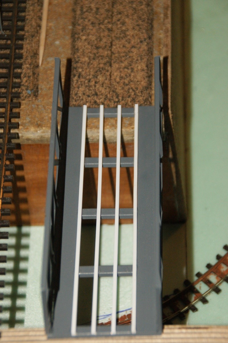

Gestern kam beim Modellbahnhändler meines Vertrauens (www.modelleisenbahn.com) die lang ersehnte Brücke an. Leider nicht 2 Stück, da der Hersteller Lierferengpässe hat. Die Brücke icst aus Blech verlötet.
Die Brücke mit der H0e- Lok darunter, zum Größenvergleich.
Die Auflage der Brücke. (noch Schaschlikspieße, bald aber richtige Wiederlager)

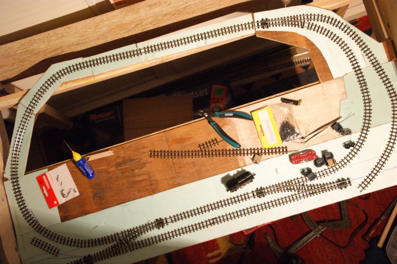

Es geht weiter!
Die Trassenbretter habe ich aus 5mm Sperrholz ausgesägt.
Nachdem ich die Trassenbretter in den modulkasten eingesetzt hatte, klebte ich Trittschalldämmung als Unterlage darauf und befestigte die H0e Gleise (Peco)
Aber es gibt ein Problem: Da ich aus dem Wechselstrom- Bereich komme, weiß ich nicht, wo ich isolieren soll!
Der Gleisplan:
Die zwei Gleise auf der rechten Seite werden als Abstellgleise für die Züge benutzt und müssen auf jeden Fall isoliert sein.
Wenn ihr mir Tipps geben könnt: Nur zu

Re: Modul Für die Modellbahngruppe Endersbach
Hallo Simon,
Zun abgeschalteten Gleis:
bei DC reicht es, eine Schiene zu durchtrennen. Über einen Schalter wird dann dort der Strom draufgegeben

Hallo Simon,
es gibt doch Schienenverbinder aus Kunststoff, da muß nur Ausgewechselt werden.
Tommy, das gleiche gilt auch für AC.

Babbedeckel-Tommy schrieb:Hallo Alfred,
bei AC ist doch eigentlich die Spannung auf den beiden äußeren Schienen, die Mitte ist die Masse, da müsste man also beide äußeren durchtrennen, um in beide Richtungen isoliert zu haben?![]()
Tommy was ist der Wechselstrom, da wird der Plus gleich danach die Minus-Spannung durch einen Leiter geschickt.
Beim Gleichstrom für Modell-Eisenbahn wurde früher wie heute ein Gepulster Gleichstrom reingeschickt dafür sind diese Motore ausgelegt.
Beim Digtal-Systm wird der Strom mit voller Starke getaktet durchgeschickt, mit den Fahrregler gibt man eben die Taktfrequeez vor und über einen kleinen Fahrtregeler inerhalb der lokomotive weitergeben. Gutes Beispiel nimmt so einen Regler für den RC-modellbau, ist das gleich Funktionsprinzien die sin natürlich für mehr Ampere ausgelegt schaust du Sie an Am Leistunstransistor ist ein Kühlkörper da wird der Strom bei kleiner Geschwindigkeit verbraten.
Ach ja die Blöden Märklin-Gleise habs total vergessen, Da trennt man halt den Innenleiter, dafür gibt es bei Märkiln auch was.
Besser Kunststoffverbinder hernehmen, den das Durchsägen der Schienen bringt manchmal Probleme.

Danke,ihr zwei
Ja, muss ich denn bei den Weichen nichts isolieren?!
Baderbahn- Skalpell-Künstler
Hallo Simon,
wenn du die so einbaust wie gekauft nein, da kannst du weiter hinen erst einen Schlitz reinsägen mit dem Dremel
Musst du mal probieren, aber wir haben da nix weiter isoliert
Babbedeckel-Tommy- Moderator
Hallo Simon,
da du ein Zweileiter-System hast must du nur den Ensprechen strang Isoloeiern.
Die ist Alt weis nicht mehr ob es Stimmt, Was früher eben so, durch legen der weichenzunge wurde der Entsprechende Abschnitt etweder mit strom versorgt oder Abgeschaltet, die ist Uralt. Bitte Berichtigen war So bei der MiniTrix Eisenbahn.

Babbedeckel-Tommy schrieb:Hallo Simon,
wenn du die so einbaust wie gekauft nein, da kannst du weiter hinen erst einen Schlitz reinsägen mit dem Dremel![]()
Musst du mal probieren, aber wir haben da nix weiter isoliert![]()
Tommy, "grins" das ist dir doch der Schnabel aufgeblieben bei meiner erklärung über die Märklin-Gleise "grins"
AlfredErnst- Foren - Reporter
Danke, Ihr zwei
jetzt funktioniert´s
