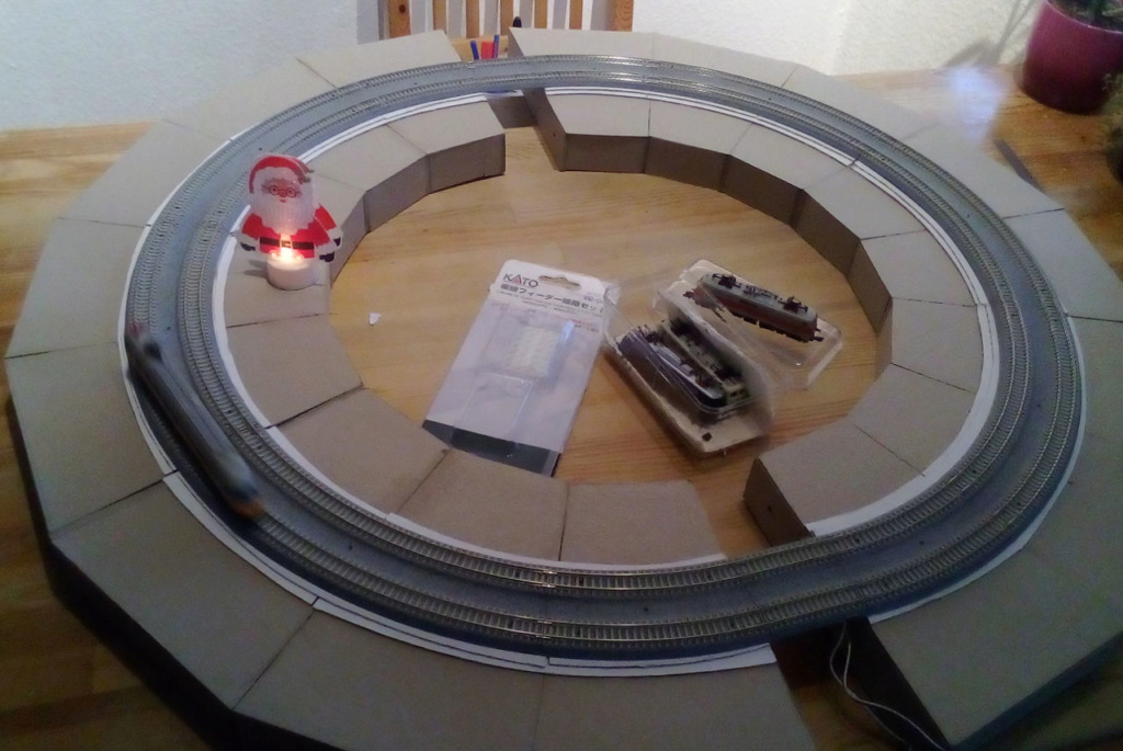

In der Zwischenzeit habe ich alle Kurvenmodule soweit im Rohbau fertig, sprich:
die Modulkästen mit aufgeschraubten Schienen:
Die seltsamen Methoden des H.P. Wanninger: Karton-Modul-Tischanlage in Spur N - Seite 2 Kato-043
Die seltsamen Methoden des H.P. Wanninger: Karton-Modul-Tischanlage in Spur N - Seite 2 Kato-042
Verbunden werden die beiden Kurven z.Zt. mit zwei 62mm langen Geraden:
Die seltsamen Methoden des H.P. Wanninger: Karton-Modul-Tischanlage in Spur N - Seite 2 Kato-044
Die seltsamen Methoden des H.P. Wanninger: Karton-Modul-Tischanlage in Spur N - Seite 2 Kato-045
Jau, lässt sich schon mal prima befahren:
Die seltsamen Methoden des H.P. Wanninger: Karton-Modul-Tischanlage in Spur N - Seite 2 Kato-046
Die seltsamen Methoden des H.P. Wanninger: Karton-Modul-Tischanlage in Spur N - Seite 2 Kato-047
Die seltsamen Methoden des H.P. Wanninger: Karton-Modul-Tischanlage in Spur N - Seite 2 Kato-048
Äh...ein leicht weihnachtliches Signal…. 2 Daumen

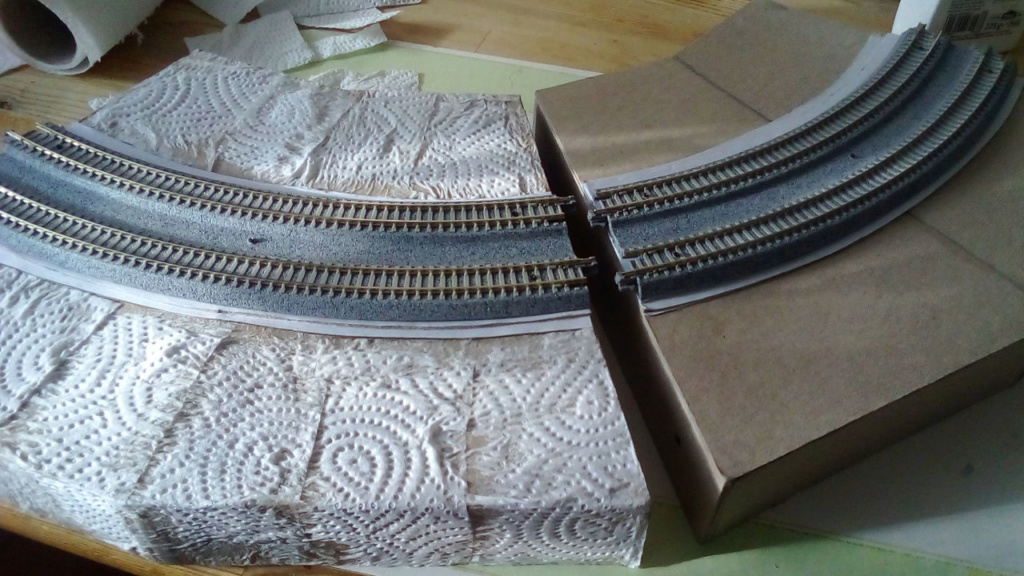

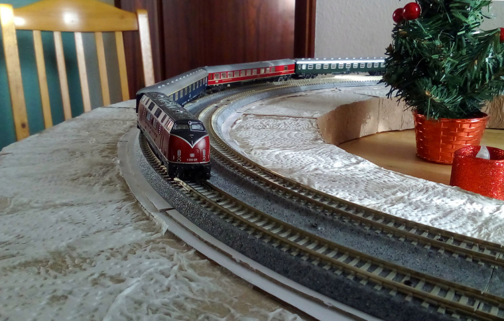

Der erste Schritt der weiteren Gestaltung ist erst einmal eine dünne Schicht Pappmacheeéé, die quasi als Geländeuntergrund aufgebracht wird.
Mit verdünntem Leim (nicht zu dünn, sonst weicht der Karton zu stark auf), werden Haushaltspapier-Stücke aufgeklebt:
Die seltsamen Methoden des H.P. Wanninger: Karton-Modul-Tischanlage in Spur N - Seite 2 Kato-049
Die seltsamen Methoden des H.P. Wanninger: Karton-Modul-Tischanlage in Spur N - Seite 2 Kato-050
Wenn der Leim trocken ist, wird das Zeug recht hart und stabilisiert die Pappe enorm. Wird noch lackiert und mit Gras, Büschen und anderen Dingen beklebt….

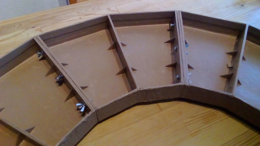

Beitrag von Wanninger Sa 14 Dez 2019, 10:21
Karton hat eine eher unangenehme Eigenschaft:
Er nimmt Feuchtigkeit auf! Im Laufe der Zeit kann es sogar so viel werden, dass das ganze Meisterwerk weich, krumm und schief wird.
Als Gegenmassnahme empfiehlt sich: FARBE!
Die seltsamen Methoden des H.P. Wanninger: Karton-Modul-Tischanlage in Spur N - Seite 2 Kato-051
Damit die Verschraubungen der einzelnen Elemente stabiler wird, werden an den Bohrlöchern Unterlegscheiben aufgeklebt (Pattex):
Die seltsamen Methoden des H.P. Wanninger: Karton-Modul-Tischanlage in Spur N - Seite 2 Kato-053
Auch der Modulkastenrand und die Stirnseiten werden braun gestrichen(soll die Erdschicht darstellen) :
Die seltsamen Methoden des H.P. Wanninger: Karton-Modul-Tischanlage in Spur N - Seite 2 Kato-052
Es scheint mir zu gelingen….. Massstab

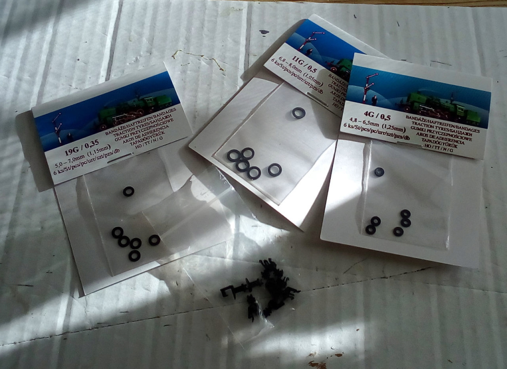

Einige Ersatzteile sind auch gekommen (Haftreifen, Kupplungen):
Die seltsamen Methoden des H.P. Wanninger: Karton-Modul-Tischanlage in Spur N - Seite 2 Ersatz10

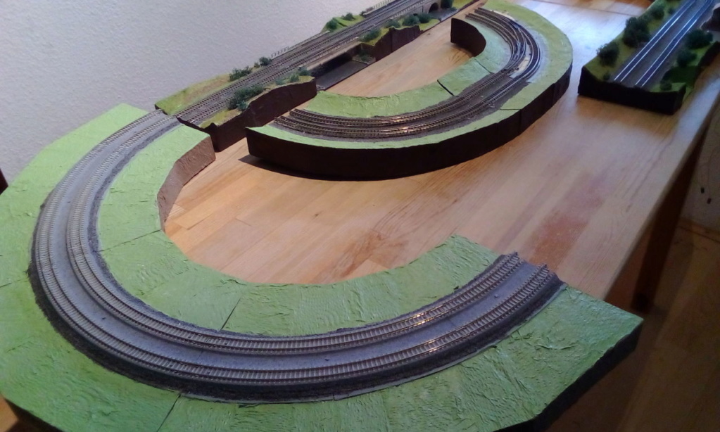

Frank Kelle schrieb:Nenene!! Wanni, das geht so gar nicht! Hinter der V200 MUSS ein F-Zug sein...

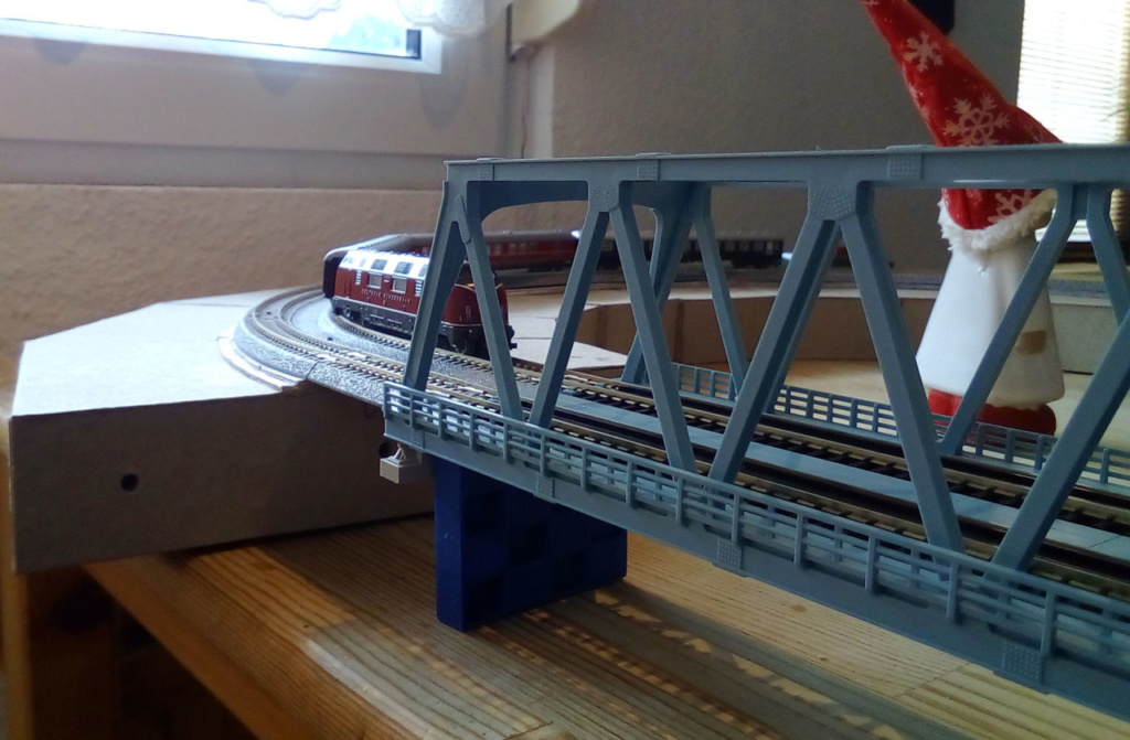

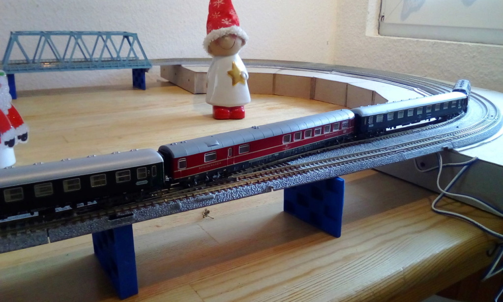

Nagut, Du Quengelbärchen….Bravo habe ich mal fix die Anlage mit Brücke und Weiche provisorisch aufgebaut (heeee, ich bin ja ach neugierig, wie`s so aussieht):
Die seltsamen Methoden des H.P. Wanninger: Karton-Modul-Tischanlage in Spur N - Seite 2 Kato-055
Die seltsamen Methoden des H.P. Wanninger: Karton-Modul-Tischanlage in Spur N - Seite 2 Kato-057
BOAH……shocked
Die seltsamen Methoden des H.P. Wanninger: Karton-Modul-Tischanlage in Spur N - Seite 2 Kato-056
Die seltsamen Methoden des H.P. Wanninger: Karton-Modul-Tischanlage in Spur N - Seite 2 Kato-059
...fährt der gut die Weiche……
Die seltsamen Methoden des H.P. Wanninger: Karton-Modul-Tischanlage in Spur N - Seite 2 Kato-060
Die seltsamen Methoden des H.P. Wanninger: Karton-Modul-Tischanlage in Spur N - Seite 2 Kato-058
….sieht doch echt gar nicht mal so schlecht aus…..
Hehehehehehe….2020 wird die Tischbahn zur TAPEZIER-TISCHBAHN ausgebaut…. Very Happy

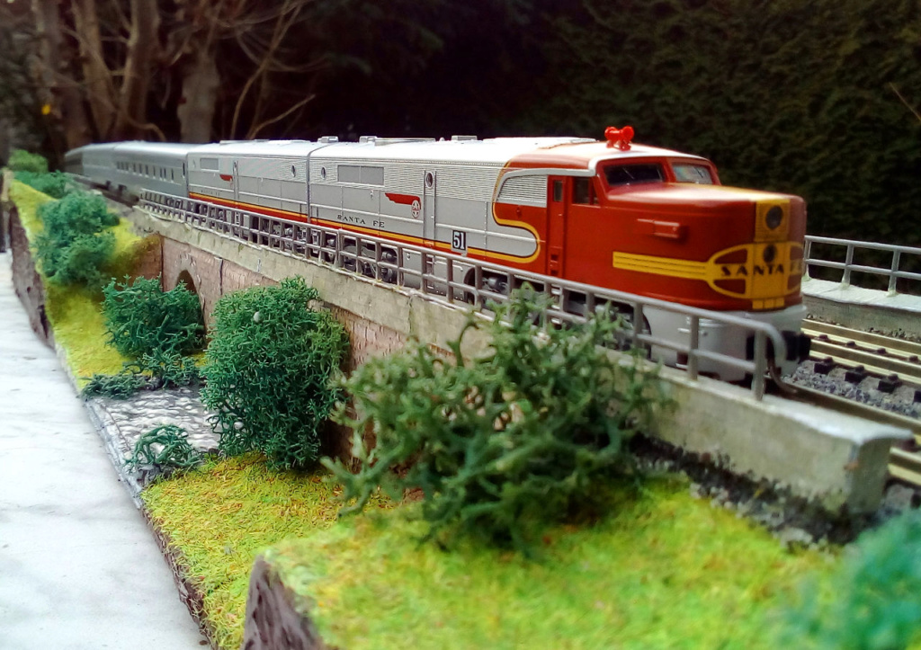

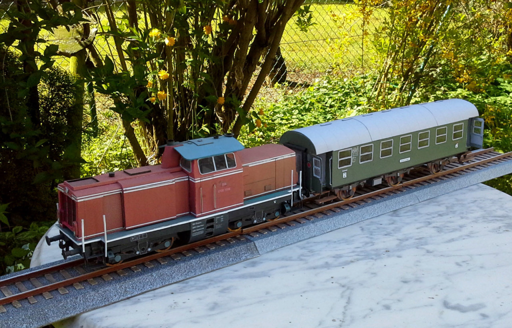

d)als Kartonmodellbauer bin ich eh ein Pappkamerad:
Hier mal ein paar Beispiele:
Die seltsamen Methoden des H.P. Wanninger: Karton-Modul-Tischanlage in Spur N - Seite 2 Bridge10
(Maßstab 1:24)
Die seltsamen Methoden des H.P. Wanninger: Karton-Modul-Tischanlage in Spur N - Seite 2 Waggon10
(Maßstab 1:45)
Die seltsamen Methoden des H.P. Wanninger: Karton-Modul-Tischanlage in Spur N - Seite 2 H0-2710
(Maßstab 1:87)
Die seltsamen Methoden des H.P. Wanninger: Karton-Modul-Tischanlage in Spur N - Seite 2 H0-3010
(Maßstab 1:87 & 1:45)
Ich kann wohl nur in Pappe.... Traurig 1
Wanninger
Wanninger
Die seltsamen Methoden des H.P. Wanninger: Karton-Modul-Tischanlage in Spur N - Seite 2 Empty Re: Die seltsamen Methoden des H.P. Wanninger: Karton-Modul-Tischanlage in Spur N

Beitrag von Wanninger So 15 Dez 2019, 11:53
...und der andere ist ein Opel P4:
Die seltsamen Methoden des H.P. Wanninger: Karton-Modul-Tischanlage in Spur N - Seite 2 0210
Die Brücke ist von GPM (war mal in einer Zeitschrift von denen...)
Wanninger

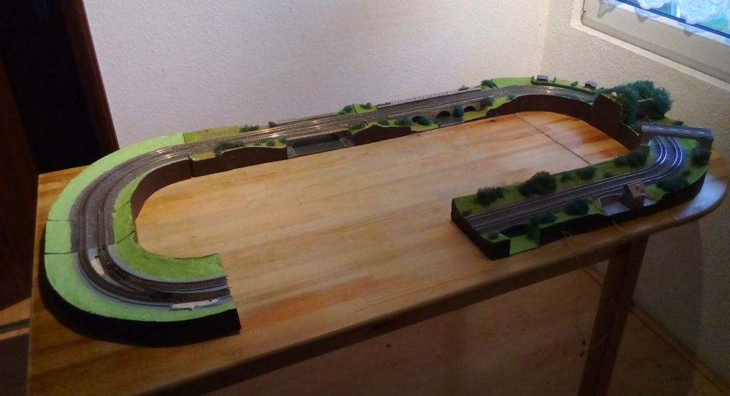

So, die ersten drei Teile der linken 180° Kurve sind farblich soweit fertig:
Die seltsamen Methoden des H.P. Wanninger: Karton-Modul-Tischanlage in Spur N - Seite 2 Kato-064
Hier mal die beiden Kurven-Mittelteile im Vergleich:
Die seltsamen Methoden des H.P. Wanninger: Karton-Modul-Tischanlage in Spur N - Seite 2 Kato-062
Die seltsamen Methoden des H.P. Wanninger: Karton-Modul-Tischanlage in Spur N - Seite 2 Kato-063
Man achte auf auf die Schraubenköpfe der Gleisschrauben, die nun auch wesentlich unauffälliger sind… Massstab
Wanninger
Wanninger

Der Bahndamm kann nun durch Einschottern hergestellt werden:
Die seltsamen Methoden des H.P. Wanninger: Karton-Modul-Tischanlage in Spur N - Seite 2 Kato-065
Die seltsamen Methoden des H.P. Wanninger: Karton-Modul-Tischanlage in Spur N - Seite 2 Kato-066
AH JA, deswegen die Pappgleistrassen….durch mehrmalige Schichten kriegt man einen netten Bahndamm hin.
Gut ist auch, dass man nur die Ränder einschottern muss (ideal für Faulpelz-Wanni Wink ).
Wanninger
Wanninger

Ihr wisst ja, dass ich schon mit einer Fleischmann Modul-Anlage angefangen hatte:
Die seltsamen Methoden des H.P. Wanninger: Karton-Modul-Tischanlage in Spur N - Seite 2 Fleisc10
Ich war sogar schon bei deren Erweiterung:
Die seltsamen Methoden des H.P. Wanninger: Karton-Modul-Tischanlage in Spur N - Seite 2 Fleisc11
Naja, die Kurven sind Büffel-Kacke  Daumen runter , kein Vergleich zur Kato Kurve:
Die seltsamen Methoden des H.P. Wanninger: Karton-Modul-Tischanlage in Spur N - Seite 2 Fleisc13
Die seltsamen Methoden des H.P. Wanninger: Karton-Modul-Tischanlage in Spur N - Seite 2 Fleisc14
Die seltsamen Methoden des H.P. Wanninger: Karton-Modul-Tischanlage in Spur N - Seite 2 Fleisc12

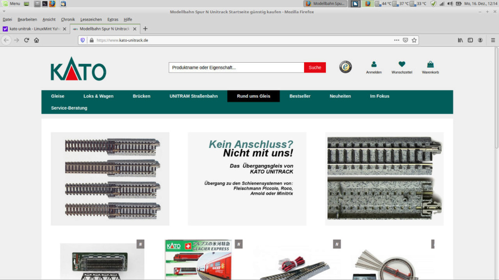

Ausserdem: 2 Anlagen???? Wen man doch nur irgendwie beide kombinieren könnte:
MAN KANN!!!  affraid
Die seltsamen Methoden des H.P. Wanninger: Karton-Modul-Tischanlage in Spur N - Seite 2 Verbin10
Kato Übergang
Also, die dämlichen Kurven der Fleischmann-Anlage werden entsorgt (ab in die Papiertonne, problemlos, da Pappe!).
Natürlich werden vorher noch die Teile, die wiederverwertbar sind, abgebaut.
