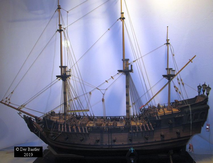

Damit mann den Fortschritt auch richtig erkennen kann hier mal zwei Bilder mit neutralen Hintergrund.
Hier Backbord.
Black Pearl von Horst und Marcus - Teil 4 Modell17
Und hier Steuerbord
Black Pearl von Horst und Marcus - Teil 4 Modell18
Als nächstes geht hier dann mit den Wanten und Webleinen weiter.

Beitrag von Der Bastler Sa 23 Feb 2019, 10:35
Hallo Modellbauer,   Winker 2
so heute hatte ich wieder etwas Zeit zum Basteln.
Ich habe nun alle Wanten am Fockmast fertig.   Cool
Zwangläufig mußte ich wieder die Arbeit einstellen da mein 1mm Tau aufgebraucht war.
Für Morgen habe ich gleich neues Tau eingefärbt. und zum trocknen aufgehangen.
Weiter geht es dann am Hauptmast mit den Wanten. Die Webleinen mache ich wenn alle Wanten angebracht sind.
Für die Abständer der Webleinen habe ich 8mm gewählt das entspricht in Natura einen Abstand von 40 cm.

Beitrag von Der Bastler So 24 Feb 2019, 05:42
heute habe ich nicht so viel geschaft wie ich eigentlich wollte.
Das lag wohl am schönen Wetter.
Je ein Wantenpaar pro Seite am Hauptmast habe ich dann doch geschaft.
Dann hatte ich eine Idee wie ich die Abstände der Webleinen einhalten kann. (Und kurz umgesetzt.)
Eine Leiste geschnitten mit 7,95 mm Breite. Diese Leiste habe ich mit einem Gummiband versehen.
Nun kann ich die Leiste an die Wanten klemmen und an der oberen Kante binde ich dann die Webleinen.
Ist die Reihe fertig schiebe ich die Leiste an die eben gebundene Webleine unterkante
und binde die nächste Webleine immer an der obersten Kante entlang.

So und hier nun die Bilder vom Hauptmast. Mann sieht hier nochmal wie ich vorgegangen bin.
Black Pearl von Horst und Marcus - Teil 4 Wanten27
Black Pearl von Horst und Marcus - Teil 4 Wanten28
Black Pearl von Horst und Marcus - Teil 4 Wanten29
Black Pearl von Horst und Marcus - Teil 4 Wanten30
Weiter gehts in den nächsten Tagen am Hauptmast.
gestern hatte ich wieder etwas Zeit für meine Werft und weiter gings mit der Pearl.
Je ein Wantenpaar pro Seite komplett mit den Jungfern und Reep habe ich da auch geschaft.
Das letzte Wantenpaar mache ich Sonntag,
da brauche ich nur noch die Jungfern anbringen die Wantentaue habe ich schon um den Mast gebunden.
Hier nun wieder Bilder vom aktuellen Bauzustand vom Samstag.
Black Pearl von Horst und Marcus - Teil 4 Wanten31
Black Pearl von Horst und Marcus - Teil 4 Wanten32
Black Pearl von Horst und Marcus - Teil 4 Wanten33
Black Pearl von Horst und Marcus - Teil 4 Wanten34
Black Pearl von Horst und Marcus - Teil 4 Wanten35
Black Pearl von Horst und Marcus - Teil 4 Modell19
Black Pearl von Horst und Marcus - Teil 4 Modell20
So auch die Wanten am Hauptmast sind fertig. Ich habe auch noch Bilder vom Sonntag.  Very Happy
Weiter geht es dann mit den Wanten am Besanmast.
Mit freundlichen Grüßen  Horst  Winker 3
