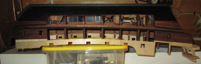

So die Farbe ist trocken. Nun noch mal ein paar Bilder. Ich habe gestern immer wieder kleine Stellen ausgebessert und heute sehe ich auf den Fotos schon wieder neue Stellen die ich ausbessern muß.
Aber das ist normal es wird eine Weile dauern bis endlich alle Stellen gefunden und ausgebessert sind.
Als nächsten Schritt ist noch nicht der Ausbau des Kanonendecks drann. Ich werde erst die Stückpfortendeckel anfertigen und genau einpassen. Zum besseren Verständnis habe ich eine Zeichnung gemacht.
Dazu werde ich in die Stückpforten nochmal kleine Trempelrahmen einbauen. (Siehe Zeichnung rot)
Die Pfortendeckel sind von Außen mit den gleichen Planken versehen wie die Bordwand.
So wie auf der Zeichnung soll das dann später an der Pearl Aussehen.
Erst wenn das fertig ist werde ich das Kanonendeck einrichten.

ich habe mal einen Versuch gestartet. Es ist nichts verleimt alles ist lose eingefügt.
Das einbauen der Rahmen geht recht schnell. Die Rahmen werden wenn ich sie so baue natürlich noch braun gestrichen. Die Pfortendeckel sitzen ein klein wenig höher ich habe sie zur Probe nur eingeklemmt. Jetzt weiss ich nicht welchen Deckel soll ich verwenden den dünnen oder den dicken. Ich glaube der dünnere passt besser.
Dünn
Dick
Gruß Horst   Winker 3

Beitrag von John-H. am Di 04 März 2014, 01:28
Datt sieht wieder richtig gut aus Horst,
und stimme dir zu, der dünne sieht viel besser aus als der dicke! Very Happy
Re: Black Pearl von Horst und Marcus - Teil 2
Beitrag von Mickey K. am Di 04 März 2014, 13:29
Hallo Horst,
ich stimmer für Bild 1.
Das sieht sehr stimmig aus. Ich bin sehr erfreut, dass Du auch dieses Detail berücksichtigst.  Very Happy
Kleine Anmerkung aber noch...
Deine Stöße des Trempelrahmens sind falsch herum.
Bei Deinem Beispiel sind die Horizontalen länger und die Vertikalen dazwischen geklemmt.
Richtig jedoch wäre, die Vertikalen lang, und die Horizontalen dazwischen geklemmt.
Der Grund dafür ist folgender:
Im realen Schiffsbau hatte man für die Seitenwangen der Trempelrahmen i.d.R. die Spanten des Schiffs verwendet.
Ober- und Unterkante des Trempelrahmens wurden dann zwischen die Spanten "genagelt".
ABER: Bitte, das war jetzt absolutes jammern auf höchstem Niveau!  Pfeffer
Weder als Kritik zu werten noch, dass es unbedingt so sein muss!
Ich dachte nur, ich erwähne es kurz, da Du ja bisher immer auch auf solche Details geachtet und keinerlei Mühen gescheut hast.  Bravo
lg Mickey

@ Mickey  wenn ich Dich richtig verstehe meinst Du so !!!!
@ Michael  Danke für Deine Mitarbeit.   Freundschaft   Ich werde nur dünne Deckel bauen es sieht einfach besser aus.
Wenn Mickey Recht hat werde ich das natürlich sofort abändern ich habe ja noch nicht verleimt. Eigendlich habe ich den Rahmen nach einem Mondfeldbuch gebaut. Ich habe das Bild per PN an Mickey geschickt zwegs prüfung.
Es ist aber auch kein Problem das zu ändern.

So ich habe die Trempelrahmen alle eingebaut. Und natürlich habe ich sie auch geändert. Denn Mickey hatte Recht ich habe auch nach langem suchen in meinen Büchern und einem Tip von Mickey dann auch Zeichnungen von Trempelrahmen gefunden und alle waren rechts und links lang und oben und unten dazwischen.
Ich habe in der ersten Variante nur daran gedacht oben kann nicht runterfallen weil er ja aufliegt.
Und wieder haben wir etwas dazu gelernt.   DANKE Mickey    Freundschaft
Im letzten Foto habe ich den ersten Pfortendeckel eingepasst. So werde ich jetzt jeden einzelt einpassen.

Die Pfortendeckel sind nun eingepasst. Sie bekommen nun noch die Farbe der Bordwand und außen eine Ringöse für das Pfortenreep und innen für das Verschlußreep.
Und so sieht die Pearl mit geschloßenen Stückpforten aus.
