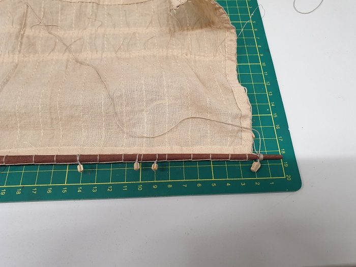

Um das Segel an die Rah zu schlagen, sollte lt Bauplan ein 1200mm langer, 0,25mm Faden abgelängt werden.
1000mm wären auch ok
Die Wicklungen selber werden auf Höhe der senkrechten Nähte an der Rah angebracht.
Um das Segel später in Form zu bringen, habe ich im Saum ultradünnen Schmuckdraht eingezogen.
Verstärkt wird das Ganze später noch mit Haarlack, der über das Segel gesprüht wird.
Mit dem Föhn meiner Dame wird dieses dann aufgebläht.
meninho's Sovereign of the Seas, Indienststellung 1638 - Seite 11 20211132
Als ich das Segel nun anbringen wollte, ist mir aufgefallen, dass doch relativ wenig Blöcke an der Rah vorhanden sind.
Der Bauplan sieht hier aber nur die Blöcke für Schoten, und je einen für die Nockgordings vor. Die Bauchgordings sind
vollkommen ausser Acht gelassen worden.
Hier sollten mindestens noch zwei je Seite an die Rah angebracht werden. Übrig sind im Bausatz leider keine dafür.
Glufamichel, Peter2018 und Thoto mögen diesen Beitrag

Hallo Andreas,
interessanter Bericht, ich bin ja auch gerade bei den Segeln und könnte ggf. noch was änderm.
Damit wir vom selben reden:
Ich hätte die Blöcke jetzt so zugeordnet (von außen nach innen): Für die Toppnanten, für die Brassen und der innere als einer für (beispielhaft) ein Geitau. In der Bauanleitung und so, wie es getakelt ist, scheint der Block für das Geitau zu sein. Massstab
Oder siehst Du es als Nockgording?
Wenn Du jetzt noch tatsächlich 2 Gordings pro Seite und Segel einbauen willst, wo bringst Du die denn auf Deck unter? Question
Ich wüßte im Moment nicht wo und bin für Ideen/Vorschläge offen.
Übrigens, ist mir aufgefallen.
Wenn Du zu dem Kreuzmast-Unterrah kommst, da sollen lt. Mastplan auch die Geitaublöcke "standardmäßig" gesetzt werden! study Nuuuur, ich finde nichts, wo die genutzt werden, da ist ja kein Segel angeschlagen.  scratch Oder hast Du was gefunden? Auf den Bildern sehe ich auch nicht wirklich einen Faden dort ....
Wieder weg machen (würde noch gehen) oder dran lassen, das ist die Frage für mich.
Ansonsten weiter viel Spaß an Deinem Segel setzen ...

Beitrag von meninho So 28 Nov 2021, 08:17
Moin Peter,
Punkt 1 ist wohl so korrekt.
Die Nockgording könnte man mit Darstellen, käme für mich aber nur bei den Großsegeln in Frage. Sinnig bezüglich der Gewichte, die diese Segel mitsichbringen.
Da ich meine Segel aber nicht reffe, stellt sich für mich die Frage ... "muss das sein?" Nehm ich meine Victory als Anschauungsobjekt, muss ich sagen, die Taue verlieren sich im Ganzen  Grinsen
Doppelte Belegung nur an den langen Rahen für Großmast V7 und V8 sowie Fockmast V3.
Großmast V9; Kreuzmast V11, V12; Fockmast V4, V5 sowie Besan V1, V2 nur eine.
Zur Belegung an Deck (nur meine Idee) ...
V7, V3 ............... innen ... an einem der Belegnägel
......................... außen ... an der vordersten Wante, unterhalb der langen Schwichtungslatte
V8, V9, V4, V5, ... jeweils in der entsprechenden Ebene an der vordersten Wante, im unteren Bereich
V11 ................... vor der Heckbrüstung zwei Ringbolzen zusätzlich im Deck anbringen und dort verlaschen
V12 ................... wie V9
V1, V2 ............... Belegnägel innerhalb der Gallionsbrüstung
Muss ich dir Recht geben, die Blöcke sind nicht belegt, bedingt des fehlenden Segels. Ich lass sie dran, dann sieht die Rah nicht so nackig aus Grinsen

Beim Setzen des Vorroyalsegels SA8 an Rah V6 musste ich leider feststellen, dass das Segel in
seinem horinzontalen Ausmaß wohl etwas zu Breit ist.
Da man das Segel schlecht keiner machen kann, musste eine neue Rah her.
