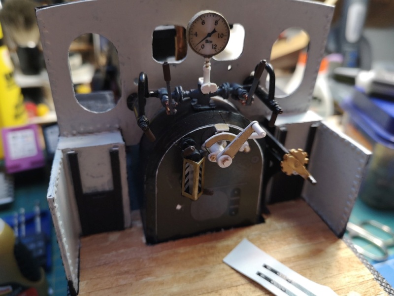

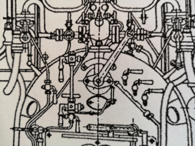

Ich hab jetzt am Fahrregler weitergebastelt und mich dabei auf ein altes Bild aus dem Internet und einer Rißzeichnung orientiert.

Kartonbauerstlingswerk T-3 von Modelik  1:25 - Seite 4 Empty Re: Kartonbauerstlingswerk T-3 von Modelik 1:25
Beitrag von Tomtometot Do 13 Jun 2019, 21:05
und das noch...
Kartonbauerstlingswerk T-3 von Modelik  1:25 - Seite 4 T-3_fa15
Der Fahrregler lässt sich bewegen   Massstab  ... naja, und das Ventil rechts davon scheint mir jetzt ein wenig überdimensioniert, was mich im Grunde jetzt  n o c h  nicht stört ... mal schau'n was mir vielleicht am Wochenende dazu einfällt.
So weit, so gut

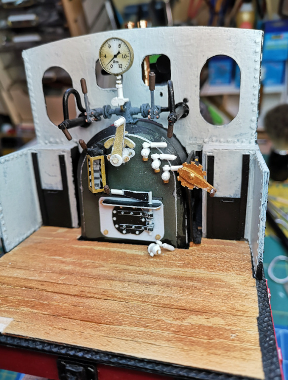

Beitrag von Tomtometot Do 20 Jun 2019, 19:35
Jo ....
mal weiter im Bau  Very Happy
Und jetzt hier mal das Ganze eingebaut und noch unbemalt....
Kartonbauerstlingswerk T-3 von Modelik  1:25 - Seite 4 T-3_fz11
Hier habe ich das, aus meiner Sicht, doch überdimensionierte Ventil ausgetauscht mit einer kleineren Version ... immer noch etwas größer als vielleicht angepasster wäre, aber klein genug für meine Wurstfinger Grinsen
Die Platte für die Feuertür ist bei dem Papiermodell jetzt zwar nicht vorgesehen, allerdings in der technischen Zeichnung und  bei den originalen T-3's hab ich diese gesehen.
 ... ich fand es auch irgendwie passend Grinsen
Und jetzt die Überlegung, was noch fehlen könnte ....
tjo, bis denn Cool

Beitrag von maxl Do 20 Jun 2019, 22:34
Dass Einzelteile im Verhältnis leicht etwas zu groß ausfallen, erlebe ich ständig, Tom. Ich weiß nicht, warum. Es scheint etwas Psychologie dabei im Spiel zu sein. Unsere Spielzeuge hatten doch auch alle zu große Lenkräder oder sonstige bewegliche Teile, die einfach stabiler und größer ausfallen mussten, um handhabbar zu sein. Nicht zu reden vom Geschirr der Puppenstuben usw. Dein Führerhaus entwickelt gerade deshalb einen besonderen Charme. Ich mag es sehr - es lädt irgendwie auch zum Spielen ein - selbstverständlich nur in Gedanken... Gruß Michael (maxl)

Beitrag von didibuch Fr 21 Jun 2019, 06:55
Hallo Tom,
mir gefällt deine Gestaltung des Führerhauses. In sich gibt es einen stimmigen Eindruck, selbst wenn die Maße vielleicht nicht 100% dem Original gleichen sollten.
Beitrag von Babbedeckel-Tommy Fr 21 Jun 2019, 10:10
Hallo Tom,
das sieht doch stimmig aus, lass erstmal Farbe drauf, dann wirkt das wieder ganz anders Very Happy
Am Umsteuerrad fehlt noch die Klinke, die sieht so fertig aus. Wink

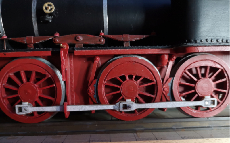

Beitrag von Tomtometot Di 05 Nov 2019, 22:24
Hallo zusammen, Winker 2
auch wenn ich hier schon lange hier nichts mehr geschrieben und gezeigt habe ... untätig war ich inn der Zeit nicht. Zwar war ich beruflich stark eingespannt, aber ich fand und finde immer noch die Zeit um an meiner T-3 weiter zu basteln Cool
Hier ein paar ältere Bilder bei denen ich mich noch mit dem Führerstand der Lok beschäftigte...
Kartonbauerstlingswerk T-3 von Modelik  1:25 - Seite 4 T-3_fz12
und hier mit aufgesetzter Verkleidung ... oder Karosse ... oder Führerstand Question  ...
Kartonbauerstlingswerk T-3 von Modelik  1:25 - Seite 4 T-3_fz13
Im Moment beschäftige ich mich mit dem Antriebsgestänge ... da hab ich noch keine Bilder Pfeffer , will aber bis zum Wochende des nachholen sunny
Bis denn erstmal
Beitrag von klaus.kl Di 05 Nov 2019, 22:47
Hallo Tom,
das Führerhaus jetzt mit Dach wird doch langsam und mit dem Blick durch das Fenster von außen sieht es schon sehr gut aus.
Die Ölkanne gehört halt immer mit dazu Grinsen
Weiterhin viel Spaß beim Basteln vom Gestänge und Steuerung.

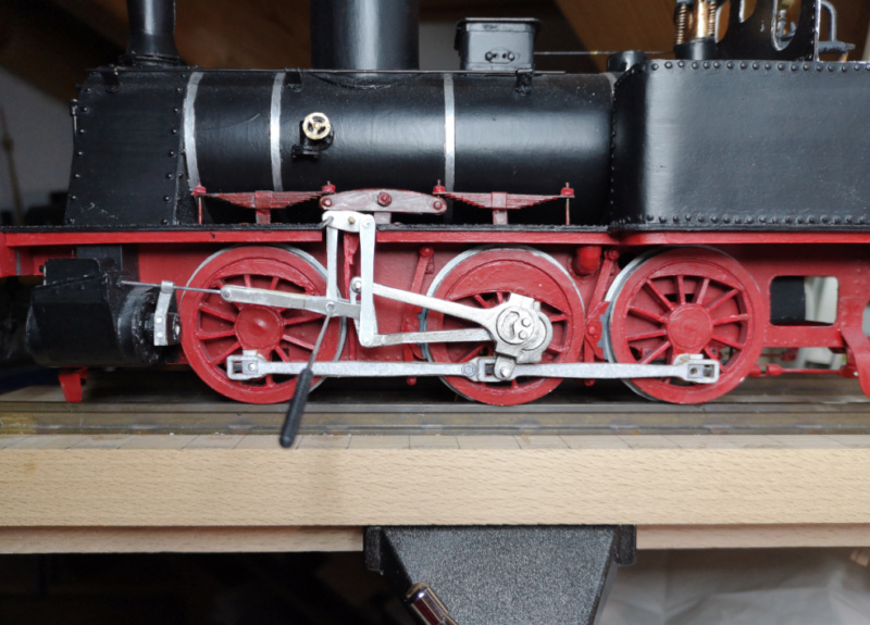

Beitrag von Tomtometot So 17 Nov 2019, 21:08
Und ein Hallo in die Runde.  Winker Hello
Ich hab ja zuletzt angekündigt, am Steuergestänge mich auszutoben ... naja, viel schleifen und feilen, damit sich der Spass gut bewegt. Der Grundbogen, bzw. die eigentliche Bastelanleitung sah keine bewegliche Steuerung vor.
Kartonbauerstlingswerk T-3 von Modelik  1:25 - Seite 4 Screen10
Mit "Edelstahl"-Lackfarbe sieht das Gestänge recht realitätsnah aus, was man aber hier auf dem Bild nicht wirklich gut sehen kann.
@Michael:  Die Deckenlampe ist eine Hälfe von einer Magnesium-Kapsel Grinsen   Die Ausformung ist ähnlich, nur etwas kürzer.
Jetzt hoff ich mal, dass ich kommende Woche genug Zeit hab, um weiter zu kommen .... und mal schauen, denn am Sonntag bin ich mal wieder nach langer Zeit auf der Spielwarenmesse hier in Stuttgart Winker 2

Beitrag von Glufamichel So 17 Nov 2019, 21:53
Das Schmuckstück wächst und gedeiht Tom 2 Daumen Auf die bewegliche Allan Steuerung bin ich gespannt. Hast du die Kartonteile vor dem verkleben noch "gehärtet"?
Beitrag von Tomtometot So 17 Nov 2019, 22:52
Glufamichel schrieb:Das Schmuckstück wächst und gedeiht Tom 2 Daumen  Auf die bewegliche Allan Steuerung bin ich gespannt. Hast du die Kartonteile vor dem verkleben noch "gehärtet"?
Danke Uwe und ja - Sekundenkleber flüssig wirkt da  Bravo wahre Wunder

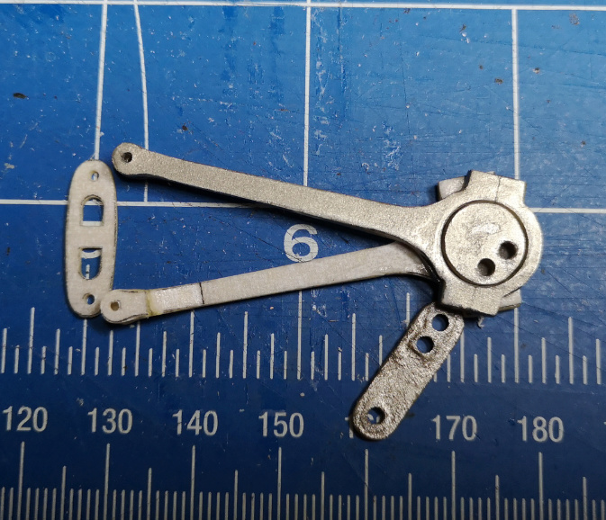

Beitrag von Tomtometot So 01 Dez 2019, 20:31
So ... erstmal wieder Winker Hello
ich habe, wie angekündigt, an der Steuerung weitergetüftelt und das Ganze jetzt mal provisorisch angebaut ...
Kartonbauerstlingswerk T-3 von Modelik  1:25 - Seite 4 T-3_tr10
Kartonbauerstlingswerk T-3 von Modelik  1:25 - Seite 4 T-3_st10
Ich merkte beim anbau der Teile, dass ich zuvor nicht sauber genug gearbeitet habe  Embarassed , denn es läuft nicht so rund, wie ich es gern hätte. Da ich aber diese Lok nach wie vor als Erstlingsbauwerk ansehe und ich mich hier ausprobieren will, nehme ich das jetzt mal in kauf ...  Grinsen  .... beim nächste Bau weiss ich dann wenigstens, wo ich mehr darauf achten muss.
Jetzt lackiere ich als nächstes die Stangen, die Antriebsstange muss ja auch noch neu gestaltet angebracht werden .. bis dahin ...

Beitrag von maxl So 01 Dez 2019, 20:48
Optisch grandios, Tom! Antrieb und Steuerung einer Dampflokomotive in Kartonbauweise zum reibungslosen Lauf zu bewegen ist eine Herausforderung, der ich mich (aus gutem Grund) gar nicht erst stelle... Das Modell steht doch sowieso und soll nicht fahren. Embarassed Ich kann deinen Ehrgeiz verstehen, aber viel wichtiger als die Funktion ist die Optik. Und die ist einfach gelungen... Gib dem Silberton der Metallteile noch etwas Patina und gut ist. Du baust ein wunderbares Modell! Gruß Michael (maxl)
Beitrag von Helmut_Z Mo 02 Dez 2019, 05:08
Hallo Tom
Sehr schön und auch nach meinem Geschmack gebaut 2 Daumen
Den Antrieb funktionsfähig machen...wouw, das würde ich, wie auch Michael schon sagt, nicht machen.
Bei mir hier im feuchten Bergischen würde sowieso nach einem Monat nichts mehr laufen.

Beitrag von klaus.kl Mo 02 Dez 2019, 11:16
Hallo Tom,
Der Antrieb mit Steuerung sieht doch schon prima aus. Die Bauteile sind dir doch sehr gut gelungen, so dass es schade sein würde, hier auf einen funktionierenden Antrieb zu verzichten. Natürlich wirst du die Lok sehr selten hin und her schieben (ist bei mir auch nicht viel anders) aber es gibt dem Bastlerherz doch schon ein gutes  Gefühl, dem geneigtem Betrachter zeigen zu können, dass die Steuerung dann doch funktionsfähig gebaut wurde  Grinsen --- und dass alles in Karton.
Da die Steuerungsteile bei mir zum Großteil mit Sekundenkleber gehärtet und lackiert sind, gibt es mit Feuchtigkeitsschwankungen kein Problem. Natürlich ist von vornherein zu beachten: "Ohne Luft kein Leben"
Wobei ich Helmuts Bedenken zum Teil bestätigen kann. Mein Schienenwagen hat je nach Witterung eine Rahmenbogenvorspannung von bis zu 8mm in der Mitte höher als die Pufferbohlen. (Gesamtlänge 75cm)
