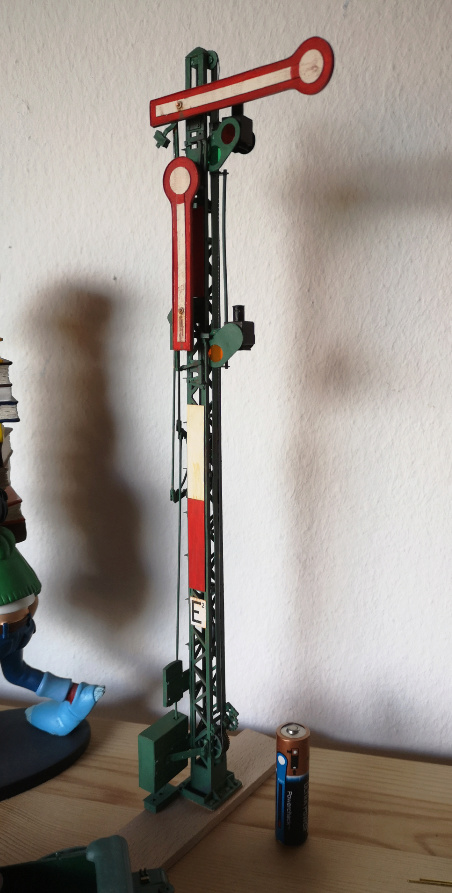

ich bin wieder am werkeln Winker Hello
Ich muss zugeben, dass in letzter Zeit das Basteln an meiner T-3, arbeitsbedingt und daraus folgend wegen fehlender Kreativität, nicht gerade viel passierte .. im Prinzip nix - ich hab sie erstmal ins Regal gestellt und mal was schnelles anderes ...
...dieses Flügelsignal ...
Kartonbauerstlingswerk T-3 von Modelik  1:25 - Seite 3 Flzgel11
..gebaut.
Irgendwie musste ich was anderes machen Grinsen

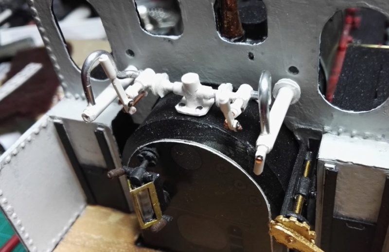

Und es geht weiter am Ausgestalten des Führerstands.
Das kleine Ding was die Pinzette hier hält ist eine Schraubenmutter ....
Kartonbauerstlingswerk T-3 von Modelik  1:25 - Seite 3 T3_01-10
und  hier an das erste von drei Ventilen.
Kartonbauerstlingswerk T-3 von Modelik  1:25 - Seite 3 T3_02-10
...Fortsetzung folgt  Cool

Beitrag von klaus.kl So 09 Jun 2019, 22:16
Hallo Tom,
schön, das es mit der T3 weitergeht.
Das Signal ist dir sehr gut gelungen und wird sich mit der T3 als kleines Diorama mal sehr gut machen.
Weiterhin viel Spaß beim Kartonschneiden auch wenn die Motivation und Kreativität mal ins Leere läuft.

Beitrag von Frank Kelle Mo 10 Jun 2019, 10:59
Röchel.. wo ist denn das Signal her???? Das ist doch (meine ich) auch aus Karton?
Haben wollen Haben wollen
in 1/45.....
