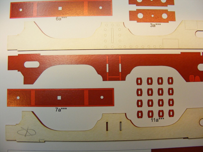

Nun gut, man ist nicht blind und so findet man schnell die Teile für den Rahmen. Rausgetrennt und mal provisorisch zusammen gelegt. Knapp 68 cm Jagdstrecke in 10 Minuten.
Aber dann kam die Erinnerung - der LC Satz ist 4-lagig und ersetzt den Rahmen aus dem Bogen, der nur 3-lagig ist. Also kam die Idee 3 Lagen vom LC Satz mit den Teilen aus dem Bogen zu verkleiden um ein einheitliches Farbbild zu bekommen.
Also durchsortiert und geschaut ob das funzt. Beim Auflegen der LC Teile auf die im Bogen war dann der erste Aha-Effekt.
Der 2-geteilte Rahmen ist im LC Satz in Summe ca. 2 mm länger als der im Bogen. Noch dazu fehlt im LC Satz der Ausschnitt vorne und die Aussparung für den Querträger 5a ist verrutscht. Nach reichlicher Prüfung ob nun im LC oder im Bogen falsch, bin ich mir sicher das es im LC Satz ist.
Gut, 2 mm auf 68 cm ist nicht das Dicke Problem, die Aussparungen kann man selber machen, aber dann starte ich lieber "Out-of-the-Box" und der LC Rahmen dient dann als Notnagel, sollte ich was verhunzen.

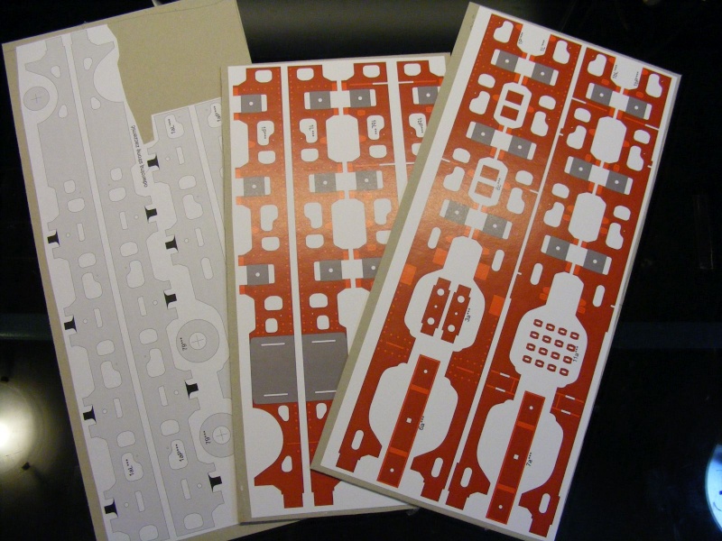

Somit wurde das als Frühstart gewertet, die Teile vom Bogen auf 1 mm Graupappe aufgezogen und nach Trocknung geht es munter los die Löcher in die Pappe zu schießen.

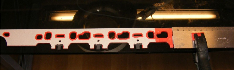

So, nun aber Butter bei die Fische. Die Rahmenteile aus dem Bogen sind nun ausgeschnitten, die Durchbrüche ausgestichelt und alles für den Zusammenbau vorbereitet:
Das mittlere Teil ist 1/2 mm in Summe zu kurz, das führe ich mal auf das 80g Papier zurück - oder den Seidenmatten Druck der Außenteile. Das ist aber durch 2 Schnitte und minimales Versetzen ganz locker gelöst. Im linken Teil des Bildes sieht man einen der 2 marginalen Spalte, später nicht mehr zu sehen. Ausgerichtet wurde das ganze dann an einem Stahllineal und an der Glasplatte.

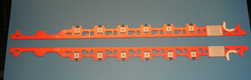

Und hier nun das Endprodukt nachdem alle Teile zusammen gesetzt wurden: 2 Rahmenteile. Genau die benötigte Anzahl. Da hab ich scheinbar alles richtig gemacht.
