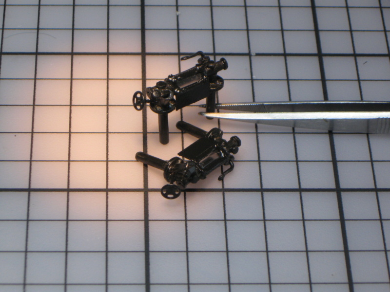

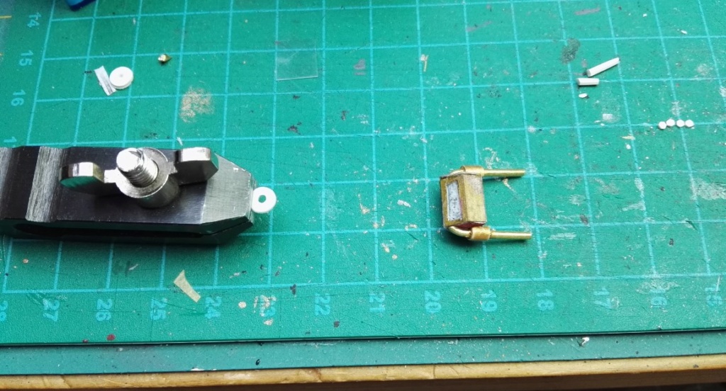

Nach ein wenig vergangener Zeit, ein Hallo meinerseits.
Das Buch - siehe oben - ist klasse, lese mich immer wieder ein.
Aber jetzt ein wenig mehr über meine kleine Lok, die sich langsam fast zu einem kleinem Scratchbau entwickelt.
Ich bin bei der Ausstattung des Führerhauses über die Amaturen "gestolpert" - kurz: ich will da ein wenig Stylisch versuchen was zu verbessern ... und angefangen habb ich jetzt mal mit dem Wasserstandsanzeiger - jepp, klein anfangen
Der Wasserstandsanzeiger ist aus dem Bauheft einer BR 96 - Der Wasserstandsanzeiger der T-3 hier war mir einfach zu banal, als ich die Innenansicht einer T-3 auf einem Bild sah - weiss nicht, ob ich dieses Bild hier posten kann .. wegen des Urheberrechts und so.
Leider ist das Sichtglas durch den Sekundenkleber angelaufen und man kann den "Wasserstandsanzeiger" (ein angemalter Rundstab) nicht mehr erkennen
Die Schnellschlußventile werden noch ... ausgedacht und angebracht ... ausgedacht, weil ich noch nicht wirklich weiss, wie ich die machen will.

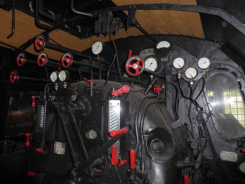

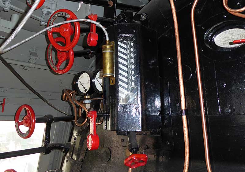

Schauglas
Hallo Tom,
das Schauglas sieht anders aus: Das ist nur ein dünnes Glasrohr, was ziemlich zerbrechlich ist. Deshalb wurde darüber das dreieckige Schutzblech gestülpt. Auf den Loks wurden immer Glasröhrchen als Ersatz mit geführt - die konnten dann laicht ausgewechselt werden. Deswegen die automatischen Schnellschlussventile und die Absperrventile. Hier mal Bilder aus der 86 in Neuenmarkt und der 44 in Bochum:
Die 44 in Bochum Dahlhausen. Das Glas hinter der Blende ist gut zu sehen. Davor ist eine Lampe in Messing.
Die 86 in Neuenmarkt in der Übersicht.
Die 86 in Neuenmarkt, hier kann man gut die Form des Schutzblech sehen.
Die schwarz-weißen Streifen sind erst später viel später dazu gekommen. Ich habe auch noch Fotos von der 94 ohne die Schutzbleche, kann ich aber wegen Urheberrecht nicht hier einstellen - die habe ich aus dem Netz.
Gruß Dieter
Gruß Dieter

Hallo Dieter,
solche Schaugläser hab ich in dem Dampflokbuch auch gesehen.
Ausschlaggebend für “mein“ Schauglas ist, wie schon erwähnt, ein älteres Bild aus dem Führerstand einer T3.
...vielleicht kann ich ja einen Ausschnitt davon posten...
Tomtometot- Skalpell-Künstler
Re: Kartonbauerstlingswerk T-3 von Modelik 1:25
Aber du bringst mich gerade auf eine gute Idee, wie ich das mit dem Schauglas besser lösen könnte ...
Lass dich überraschen
