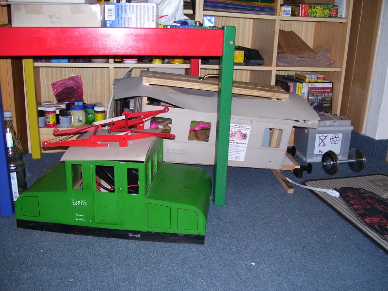

Re: Mein neuer Liebling - nun wird's ein Sitzwagen für die Grüne
Heute ist etwas passiert!
In der Kurve klapperte es unter mir auf einmal und der Wagen kippte! Es hat laut gerattert und plötzlich stand der Zug...
Nach der Bergungsaktion und abschleppen des Wagen auf einem Flachwagen wurde inspiziert: Eine Achsgabel ist gebrochen!
Erfahrung: Fichte geht gar nicht, Buche ist zwar schön zu bearbeiten aber kurzfaserig (wie Fichte). Esche lässt sich (laut Vereinsmitglied) besser bearbeiten und ist langfaserig.
Also nochmal umbauen...
Babbedeckel-Tommy schrieb:Heute ist etwas passiert!![]()
Na da hast du ja Glück gehabt das er bis zum letzten Tag durch gehalten hat!
3 Tage Messe sind doch anstrengend und zehrend...
Aber alles reparable Schäden!
Das sieht ja traurig aus Tommy!
John-H. schrieb:Das sieht ja traurig aus Tommy!![]()
Ich kann dich beruhigen John! Das Fahrwerk der Lok ist nebenan sicher verwahrt, da wird die Bremsanlage fertig bearbeitet. Der Wagen hatte ein Behelfsdach aus zu dünner Pappe (das richtige wird noch gemacht, wenn ich da eine Idee habe) und durch die fehlende Achsgabel liegt er schief...
Dem Stromabnehmer fehlt oben der Bügel, der ist nochmal in der Werkstatt. Wie gesagt es sind nur relativ kleine Schäden, die sich meist erst im harten Betrieb bemerkbar machen.
erst einmal geht es an die Schadensbekämpfung!
Ihr erinnert euch: Am letzten Messe-Tag hatte ich einen Achsgabel-Bruch
So sollte es eigentlich aussehen.
Aber eine Gabel ist an den Befestigungsbohrungen durchgebrochen! Ein "sauberer" Bruch! Die Spitze einer Schraube wurde abgebrochen
Noch einmal ein paar andere Gebrauchsspuren: Das Rad ist 20 Stunden gelaufen und hat schon Riefen. Am Dauermagneten hängen Späne vom Gleis! Wahnsinn, was da so alles abgetragen wird!
Na da hast du ja Glück im Unglück gehabt Tommy, dass es erst mal letzten tag passiert ist!
Bei deiner nächsten Achsgabel solltest du zumindest das Holz drehen,
damit sie lägst zur Maserung anborst!
John-H. schrieb:Bei deiner nächsten Achsgabel solltest du zumindest das Holz drehen,
Hallo John,
nicht nur dass, ich nehme auch Buche, das ist stabiler als die Fichte. Oder doch besser gleich Esche...
