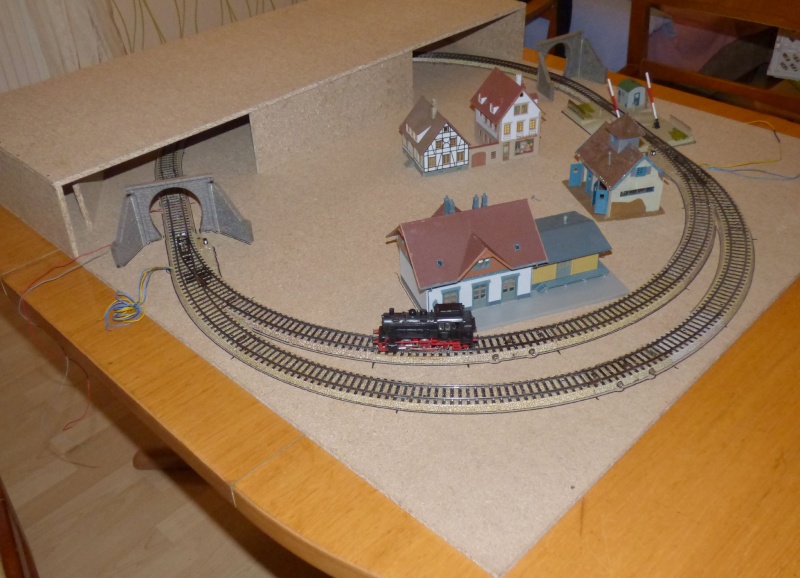

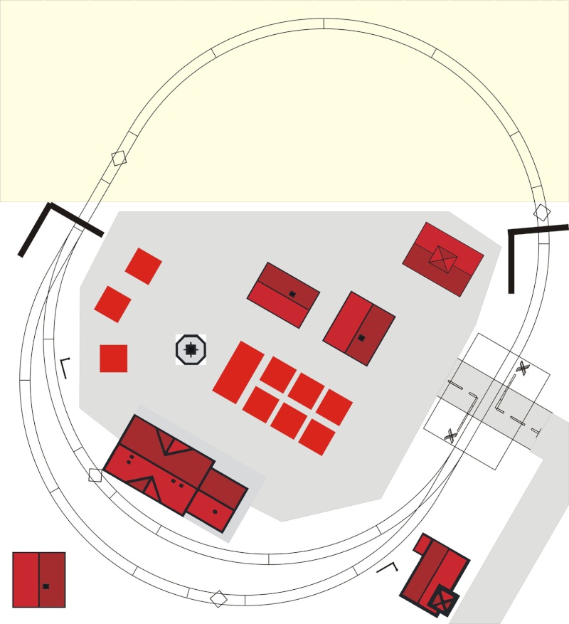

Als erstes habe ich mir einen Plan gezeichnet und das notwendige Holz besorgt. was dabei herauskam kann man hier sehen. Die gesamte Anlage wird 1,05 mal 0,95 Meter groß. Alex, mein „Kleiner“ wollte nur einen Kreis, das fand ich aber doof. Wenn schon Bahn, dann zumindest mit zwei Zügen. Das ganze läuft im Automatikbetrieb wobei eine zusätzliche Verzögerungsautomatik für ruhige Phasen im Fahrbetrieb sorgt. Die Gleise mit der Raute im Plan sind die fahrtrichtungsabhängigen Schaltgleise.
Der Betriebsablauf wird folgender sein: der Zug auf Gleis 1 verlässt den Bahnhof und verschwindet in einem Tunnel. Dieser ist notwendig, weil auf dem gelb eingezeichneten Teil wird der Weihnachtsbaum stehen und der Zug wird unter diesem Podest verschwinden. Bei der Ausfahrt schaltet der Zug über ein Kontaktgleis fahrtrichtungsabhängig sein Ausfahrsignal auf rot und gleichzeitig einen Halteabschnitt im nicht sichtbaren Bereich stromlos. Gleichzeitig wird über einen Aufenthaltsschalter eine einstellbare Funktion gestartet die nach Ablauf der eingestellten zeit wieder Strom auf den Abschnitt gibt und den Zug weiterfahren lässt. Der Zug verlässt den Bereich unter dem Tannenbaum, überquert einen kleinen Bahnübergang und fährt wieder auf Gleis 1 in den Bahnhof ein. Kurz vor dem Signal wird über ein Kontaktgleis die Ausfahrt für den zweiten Zug gegeben und der gesamte Vorgang wiederholt sich nur eben in anderer Richtung. Soweit der Plan. Probeweise habe ich mal eben kurz alles auf dem Wohnzimmertisch aufgebaut und die Funktion getestet. Alles läuft und nun kann der feste Aufbau beginnen. Dazu aber in einem späteren Bericht mehr. Ich muss nun ordentlich Gas geben, bis Weihnachten sind nur noch etwas mehr als zwei Wochen.

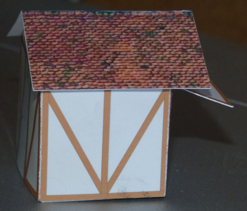

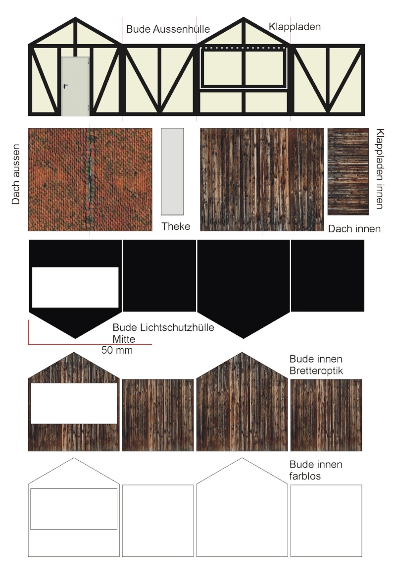

vielen Dank für Eure Aufmunterungen. Natürlich sind meine drei Jungs die besten die ich habe, zumindest von denen die ich kenne. Gleiches gilt auch für meine zwei Mädels und meine 6 Enkelkinder. Nummer Sieben ist gerade auf werden und wird wohl im Juni kommen..
Doch nun zu Billy, natürlich ist ein Weihnachtsmarkt geplant. Doch leider war mit den Marktbuden ziemlich „Essig“. Warum also nicht selbst machen.
JPG herunterladen und in entsprechender Skalierung ausdrucken.
Hier für alle Buden im Maßstab 1:87 für die Baugröße H0. Die Bude hat eine dreiteilige „Haut“. die erste Haut ist die Außenhülle mit dem Fachwerkdekor. Hier kann man sich entscheiden ob man die Bude in geöffnetem oder geschlossenem Zustand bauen möchte. Für eine Verkaufsbereite Bude einfach den Klappladen an der weißen Linie einschneiden und an der gestrichelten nach oben klappen. Wer seine Bude beleuchten will sollte unbedingt jetzt in die Außenwände die schwarz gedruckten Teile als „Lichtbremse“ einbauen. Wer will kann dann die Innenseite noch mit Wänden aus Bretterdekor oder ganz ohne Farbe einbauen. Das JPG enthält beide Bauformen. Bei geöffneten Laden kommt nun noch die Theke die zu einem Drittel nach außen ragen sollte. An den geöffneten Klappladen kann nun von unten, also der Weisen Seite noch eine Bretterimitation angeklebt werden. Das dach wird ebenfalls, wenn gewünscht zweilagig, einmal die Ziegelstruktur nach außen und die Bretter nach innen.
Die Klebefalze muss sich jeder selbst hinzufügen, ich selbst nutze ja so etwas nicht und klebe mit Sekundenkleber. Die beiden Fotos zeigen einen schnell gebauten Prototypen ohne jegliche Dekoration. Man sollte bei der geöffneten Version nicht die Abstützung für den Klappladen vergessen.
Gruß Georg

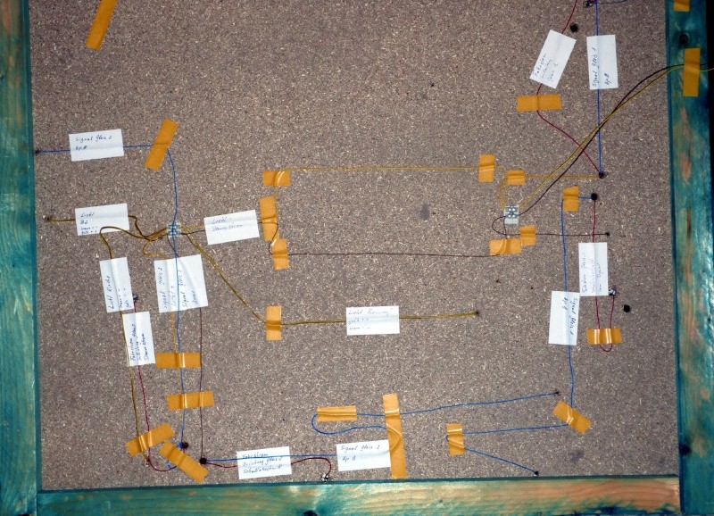

So heute habe ich die Automatiksteuerung aufgebaut und getestet. Bis jetzt hat alle genau so funktioniert wie ich dies gerne haben wollte. Gleichzeitig habe ich eine Stellprobe der Gebäude und einiger Ausschmückungsteile vorgenommen. Wie ich mir das Vorstelle? In etwa so:
Und dass die Elektrik funktioniert kann man an dem kleinen, leider sehr schlechten youtube-Video sehen.
Soviel für heute, ich will jetzt noch die Beleuchtung für die Häuser einbauen und die Straßen anlegen.

die Weihnachtsmarktbuden sind denen der Kallboys nachempfunden. Da ich die Hütten beleuchten möchte waren vergrößerte Ausdrucke leider nicht so ganz das richtige. Deshalb habe ich das eben mal schnell selbst nachgebaut und mit Corel innerhalb von 20 Minuten nachgezeichnet. Außerdem kann ich mir jetzt die Schneiderei ersparen und mir mit meinem Schneideplotter die Hütten aus 0,3 mm starken Karteikarten schneiden lassen. Bin halt schon alt und etwas faul (keine gute Ausrede).
Gruß Georg

auch heute gab es keine Zeit zum ausruhen. Die Elektrik musste nachdem sie sich als funktionierend zeigte unter die Platte verbannt werden. Also alle Kabel abmontiert und Löcher für die Kabeldurchführungen in den Untergrund gebohrt. Um hier etwas Spielraum für Lüsterklemmen und Co. zu haben befestigte ich an der 8mm starken Grundplatte aus normaler Spanplatte einen Rahmen aus ganz gewöhnlichen Dachlatten. Das reicht für eine solche kleine Anlage aus und wenn alle Kabel, auch die der Beleuchtung, endgültig liegen wird noch ein Lattenkreuz zur weiteren Stabilisierung eingebaut.
Ich bin jetzt nach der Aktion froh, dass alles wieder so läuft wie es soll. Lediglich das Signal von Gleis 1 verweigerte die Stellung auf Stopp, wir Eisenbahner sagen dazu Hp 0. Der Fehler war jedoch schnell gefunden, ein Span vom bohren hatte sich in Relais verkrochen und behinderte dieses bei der Ausübung seine Pflicht. Jetzt läuft es aber wieder wie am Schnürchen und morgen beginne ich mit der Landschaft und dem Aufbau des kleinen Dorfes.

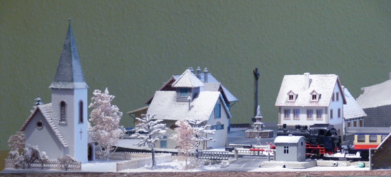

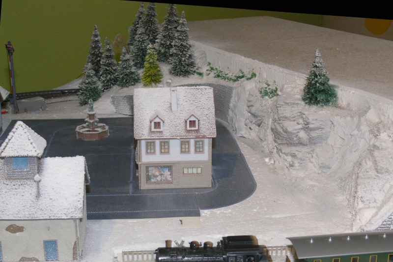

nachdem ich gestern nicht viel Lust und Zeit hatte um an der kleinen Weihnachtsanlage zu basteln ging es heute munter wieder weiter. Gestern habe ich lediglich mal die Umgebung der Kirche aufgebaut, die Hausbeleuchtungen fest eingebaut und erste Versuche mit dem Schnee gemacht.
Heute modellierte ich dnr Übergang zum „Christbaumpodest“ und die Ausgestaltung der Landschaft zu diesem. Die Felsen sind Plastikteile die noch in einer Bastelkiste bei mir herumlagen. Die Landschaft entstand aus Styropor und Gips. Der Kopfsteinpflasterplatz wurde mit Hilfe von freien Texturen selbst am Rechner aufgebaut und auf Karton ausgedruckt. Als Bäume kamen Tannen verschiedener Hersteller aus der Restekiste zum Einsatz. Die kahlen Laubbäume sind ebenfalls Restpritzlinge und die helleren sind aus dem Naturmaterial Seemoos.
Genug der Worte und nun die neuen Bilder:
Morgen, Montag, steht der Aufbau des Weihnachtsmarkt an. Dienstag kommt das Bauamt und stellt die Straßenlampen auf. Am Mittwoch wird es kräftig schneien. Am Donnerstag ist Abnahme und Feintuning. Am Samstag ist Abreise an den weihnachtlichen Bestimmungsort. Also gibt viel zu tun, wer packt das an?
Gruß Georg

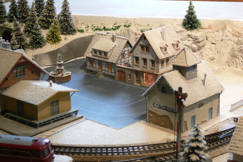

der gestrige Tag stand im Zeichen der Renovierung. Wie Renovierung? Die Bahn wird doch gerade gebaut. Richtig und trotzdem gab es schon wieder einiges auszubessern und zu erneuern, doch dazu später mehr.
Die erste Arbeit war das Aufforsten der Felsen und Hügel von der 0-Ebene zum Weihnachtsbaumpodest. Hier kamen ganz gewöhnliche „Flaschenputzertannen“ aus der Bastelkiste zum Einbau. Da die Tannen ebenfalls einen Überzug aus Schnee erhalten sollten war es nur von untergeordneter Bedeutung, dass diese teilweise schon Anhaftungen hatten und auch so Mancher Ast fehlte. jetzt müssten nur noch die Felsen in Graniertechnik etwas farblich bearbeitet werden. Vielleicht reicht die Zeit vor Weihnachten ja noch aus. Sonst bleiben sie für dieses Jahr so wie sie sind.
Schon bei den ersten Versuchen mit dem Schnee auf den Hausdächern habe ich mir den Dorfplatz versaut, manchmal ist abkleben eben doch eine sinnvolle Sache. Da ich den Dorfplatz am Rechner mit CorelDraw erstellt hatte und diesen danach auf meinem „Tintenpisser“ auf 160g-Papier ausgedruckt habe ist die Tinte bei der ersten Berührung mit „Schnee“ sofort dahin geschmolzen. Zum Glück habe ich die Häuser und des gedruckte Pflaster mit Doppelseitigem Klebeband befestigt so dass das Ablösen der Bauteile nicht die große Herausforderung darstellte. Nun wenn der Platz schon einmal frisch gemacht werden muss, so kann man ihn auch gleich verbessern. Gesagt, getan. So wurden Rinnsteine, Kanaldecken und Einläufe mit eingezeichnet. So ist jetzt zumindest eine Straßenführung erkennbar.
Der nächste Schritt hatte nicht mit der Anlage direkt zu tun, er betraf die Fahrzeuge die zum Einsatz kommen sollen. Wartungsarbeiten nennt man dies, eine lästige aber notwendige Pflichtübung.
Bereits am heutigen Morgen wurden die Weihnachtsbuden angeliefert und später dann aufgestellt. Das Bauamt hat auch schon die Löcher für deren Beleuchtung und für die Straßenlaternen gebuddelt. Es geht also zügig weiter. Der Bahnsteig und der Bahnhof harren noch auf den letzten Schliff. Das Gelände in der linken vorderen Ecke ist noch gar nicht vorhanden und vor dem linken Tunnel ist auch nur ein Loch vorhanden. Der Dorfplatz muss noch an den Bahnübergang angeschlossen werden. Des deutschen Amtsschimmel liebste Straßenbaumaßnahme muss ebenfalls noch ausgeführt werden – die Verkehrsschilder müssen aufgestellt werden. Ich hebe nur noch neun Tage und den Rest von heute. Ich will nicht rummerkeln „wir schaffen das“.
