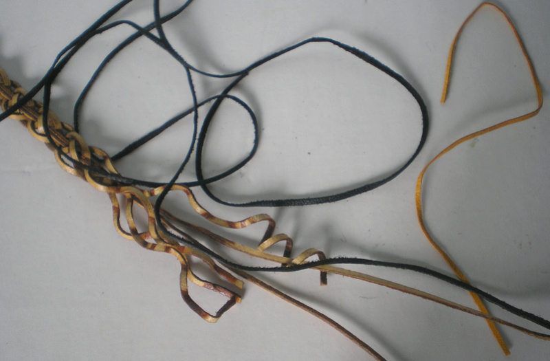

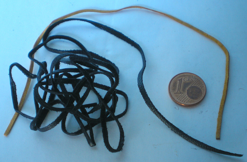

Die Transportbehälter für unterwegs entstanden aus Modelliermasse und sind daher nicht zu öffnen. Als Trageriemen wählte ich die beiden dünnen Lederriemen-Typen aus, die ich als Ersatz für die Bändchen von Mike (GERMANIA-Figuren) gekauft hatte, da letztere vor allem bei der Schwitzhütte und beim Rundboot weitgehend aufgebraucht worden waren [siehe oben]. Meine bisher bevorzugten hellbraunen Riemen hatte Mike in China herstellen lassen. Eines der letzten Exemplare im Bestand ist auf dem Foto ganz rechts zu sehen. Das dunkelbraune Bändchen von 2 mm Breite stammt vom MPV und die hellbraunen, etwas kräftigeren Bänder ergeben sich, wenn man einen geflochtenen Schlüsselanhänger vom Schuster in der Bremer Straße aufknüpft. Von ihm stammt ja auch das dünne Leder zum vorherigen Parfleche mit Fleischstreifen.
Schlüsselanhänger
2 mm breit
Aus Kostengründen modellierte ich das Innere der Behälter mit der lufthärtenden Modelliermasse HOBBY CLAY classic von PANDURO. Bei der Köcherform drückte ich den Lederriemen in das noch weiche Material.
Viele Grüße, HW

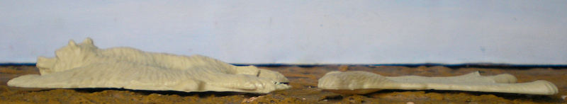

Von Hannes hatte ich Anfang November nochmals Felle bekommen. Auch andere Tierteile waren dabei und dürften gute Ergänzungen meines Indianerlagers werden, wenn der Platz noch reicht.
Da ich gerade schon zwei Bärenfelle in Arbeit habe, begann ich mit den beiden Plastik-Bärenfellen. Das linke Fell ist leider derzeit nicht zuordbar und das rechte ein PLAYMOBIL-Abguss, dem der Kopf fehlt. Bei beiden Fellen befindet sich auf der Unterseite zu viel Material und beim PLAYMOBIL-Abguss ist das rechte Hinterbein außerdem zu dick. Zuerst entfernte ich das überschüssige Material in der Kopfregion des PLAYMOBIL-Abgusses. Aus der ursprünglich gedachten schnellen Bemalung entwickelt sich mal wieder eine umfangreichere Überarbeitung.

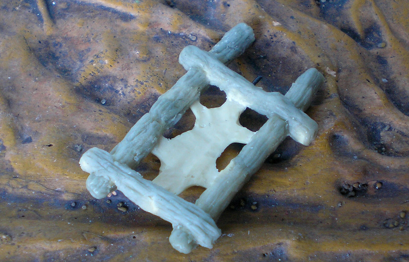

Das kleine Fell auf dem Holzrahmen ist ein Abguss des Zubehörteiles von PLAYMOBIL, das es z. B. in der Nr. 3733 Großes Indianerdorf gab. Dass die unteren Enden des Rahmens nicht vollständig sind und auch der Schwanz beschädigt ist, passt gut, denn ich hatte schon ein Original für mich bemalt. Auf diesen Rahmen soll nun ein Biberfell entstehen. Mit den Drahtstücken bereitete ich die Nachmodellierungen vor. Bei diesem Abguss wurde kein Wert auf die Rückseite gelegt. Daher musste ich mit der Fräse viel Material entfernen.
Die Nachmodellierungen an Fell und Rahmen können nur in mehreren Etappen erfolgen, damit ich genug freie Fläche zum Anfassen habe. Ich begann mit dem ersten Ast des Rahmens.
Viele Grüße, HW

Re: Bemalungen, Umbauten, Modellierungen – neue Indianer für meine Dioramen
Danke für das Lob, Hans-Werner!
Für mich haben fehlerhafte Abgüsse den Vorteil, dass ich freier gestalten kann. Wichtig ist aus meiner Sicht, dass man solche Strukturen in kleinen Schritten gestaltet. Sonst besteht die Gefahr, noch nicht erhärtete Details wieder zu verwischen.
Viele Grüße, HW
Falkenauge- Lupenbesitzer
Auch beim zweiten langen Ast waren die Enden und der Gussfehler in der Mitte am schwierigsten zu gestalten.
Viele Grüße, HW
Bei der Nachmodellierung des unteren Querbalkens verlängerte ich noch den einen etwas zu kurz geratenen Längsast.
Viele Grüße, HW
Mit dem oberen Querbalken war der Rahmen endlich fertig modelliert.
