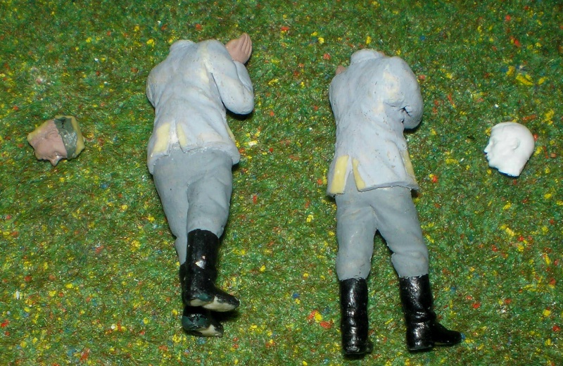

Die beiden Träger von MINI-FORMA hatte ich vom Sammlerfreund Horst „Dio-Horst“ Reil bekommen und während der Ergänzungen an Kanone und Protze des PLAYMOBIL-Artilleriezuges begonnen, sie zu überarbeiten. An den Körpern waren zuerst einige Korrekturen per Fräse nötig.
https://www.der-lustige-modellbauer.com/t20373-bemalungen-umbauten-eigenbau-neue-fuhrwerke-fur-meine-dioramen

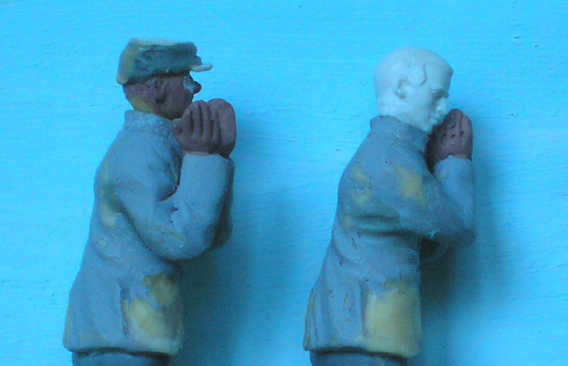

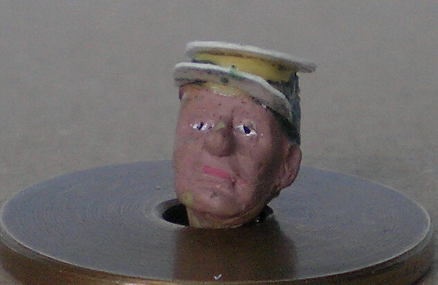

Vor allem aber wurde das Käppi bzw. Schiffchen – ja, ich war bei der Bundeswehr – umgebaut. Um die typische US-Form zu bekommen, wählte ich eine Kombination aus wegfräsen und nachmodellieren. Der Schirm und die kreisrunde Oberseite entstanden aus der dünnen Pappe einer Zigarettenschachtel. Als größenmäßig passende Kreisvorlage für die Kopfrundung und die Käppi-Oberseite stellte sich der Boden einer Tintenpatrone für Füllfederhalter heraus.
Beim Kopf von PREISER (Nr. 58000 Figurenteile Adam) musste ich nicht nur entgraten sondern auch den Hals anpassen. Auch beim bemalten Kopf verkürzte ich den Hals noch etwas und bei den Körpern waren die Ansätze der angeklebten Arme aus meiner Sicht nicht optimal kaschiert worden. Etwas Material entfernte ich mit dem Bastelmesser und leichte Spalten wurden mit APOXIE verfüllt.
Bei der Bearbeitung der Bilder zur Kopfmontage und den Modellierungen an den Armansätzen entdeckte ich, dass insbesondere die Handinnenflächen noch korrigiert werden müssen, da dort die Finger überhaupt nicht getrennt waren. So nahm ich mir die beiden Träger noch mal vor.
Das Augenweiß hatte ich bereits während der Korrekturen aufgetragen, aber der Rest muss natürlich auch noch neu bemalt werden. Da bei der Abarbeitung meiner "Bemalungsaltlasten" gerade eine Indianer-Serie an der Reihe ist, müssen sie noch eine Weile warten.

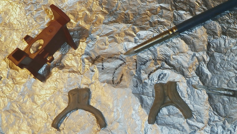

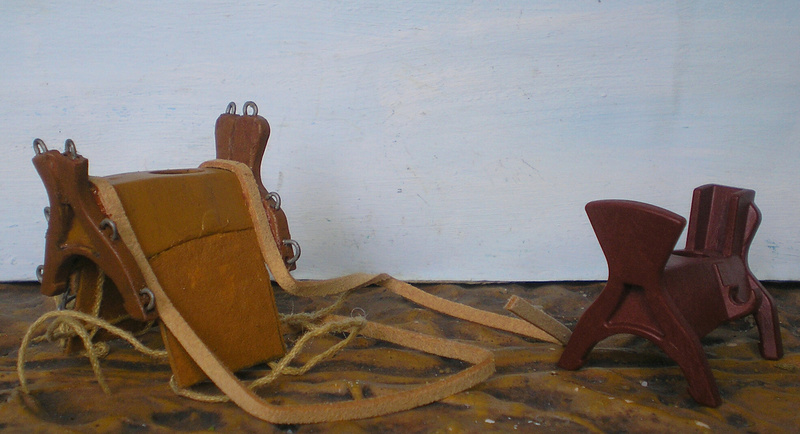

Zuerst wurden die PLAYMOBIL-Lastgestelle überarbeitet, um einen Aufbau aus Holzgestell mit Lederdecke anzudeuten. Vorher war allerdings eine intensive Recherche nötig, da das Bild von TOM LOVELL nicht die Konstruktionsdetails zeigt. Viel gab das Internet aber auch nicht her. Im Gegensatz zu den Reitsätteln scheint es bei den Lastsätteln keine eigene Army-Version gegeben zu haben. Also versuchte ich die Grundform von PLAYMOBIL möglichst sinnvoll umzugestalten. Dazu waren größere Arbeiten mit der Fräse nötig. Vorder- und Hinterteil waren mir zu massig und auch die seitlichen Haken störten mich. Im ersten Überarbeitungsdurchgang bohrte ich auch gleich die Löcher für die Befestigungsbügel. Nach dem Einkleben der Bügel erfolgten leichte Korrekturen mit APOXIE.
Für das Exemplar von CollectA war ein Eigenbau anzufertigen, der dem überarbeiteten PLAYMOBIL-Lastsattel ähneln sollte. Daher markierte ich die Umrisse vom Vorder- und Hinterteil auf die Modellierungsunterlage aus Alufolie und formte die beiden Bauteile mit APOXIE nach.
Vorne waren die Schenkel etwas weiter zu gestalten, da dies Kamel dort breiter ist als die anderen Exemplare.

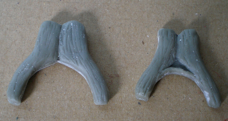

Beim ersten Versuch zum Eigenbau-Lastsattel war das Vorderteil zu weit geraten und der obere Bereich zu schmal, um die Verbindungen zum hinteren Teil am Höcker vorbeiführen zu können. Daher modellierte ich das Teil neu. Mit einer dünnen Lage APOXIE strukturierte ich dann die bislang glatten Gegenseiten. Letzte Korrekturen per Schnitzmesser und Schmirgelpapier erbrachten die zum Dromedar-Rücken passende Grundform.
Nach der Härtung der Modelliermasse kam die Bemalung beim PLAYMOBIL-Lastsattel. Vorderes und hinteres Holzgestell lasierte ich bereits mit Schwarz, bevor ich die mittlere Verbindung als Lederdecke mit hellerem Braun bemalte. An die unteren Ränder klebte ich ein Stück VILEDA-Fenstertuch mit Bändern als Unterlage der Lasten. Die langen Bänder wurden zur Stabilisierung als zusammenhängendes Stück vorne und hinten untergeklebt. Zuvor hatte ich aber das Leder beidseitig mit dem gleichen Hellbraun wie beim Plastik bemalt.
Auch die kurzen Bereiche vorne und hinten auf dem VILEDA ermöglichen durch die darauf geklebten Lederbänder einen besseren Halt dieses Lederstückes mit seiner doch sehr dünnen Klebefläche am Plastik. Diese Lederbänder mit den schon mehrfach von mir gebastelten Schnallen dienen zur Befestigung des Sattels auf dem Dromedar.
Mit den Vergleichsfotos und den Testbildern vom aufgeschnallten Sattel war ich schon mal zufrieden.
Bleiben noch die vier anderen Exemplare, die zu überarbeiten sind.

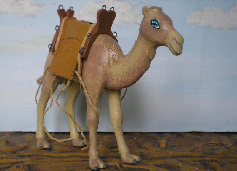

Für das Exemplar von CollectA ist ja ein Eigenbau anzufertigen, der dem überarbeiteten PLAYMOBIL-Lastsattel ähneln soll. Daher markierte ich die Umrisse vom Vorder- und Hinterteil auf die Modellierungsunterlage aus Alufolie und formte die beiden Bauteile mit APOXIE nach. Vorne waren die Schenkel etwas weiter zu gestalten, da dies Kamel dort breiter ist als die anderen Exemplare. Beim ersten Versuch war das Vorderteil zu weit geraten und der obere Bereich zu schmal, um die Verbindungen zum hinteren Teil am Höcker vorbeiführen zu können. Daher modellierte ich das Teil neu. Mit einer dünnen Lage APOXIE strukturierte ich dann die bislang glatten Gegenseiten. Letzte Korrekturen per Schnitzmesser und Schmirgelpapier erbrachten die zum Dromedar-Rücken passende Grundform. Diesmal bemalte ich die Teile vor dem Bohren der Löcher für die Bügel. Nach dem Gestalten und Bemalen der Bügel erfolgte die Lasur der beiden Bauteile mit Schwarz.

Nun wurden beiderseits 4 Löcher gebohrt und die Verbindungsstäbe befestigt. Für die oberen Stäbe nahm ich aus Stabilitätsgründen etwas dickeren Draht. Die Methode try and error hat auch ihre Nachteile: Falsch gebohrte Löcher mussten verstopft und der hintere Bogen musste noch etwas weiter geschnitzt werden. Nach der Härtung der Modelliermasse konnte bemalt und lasiert werden.
Die Fehler sind verschwunden.

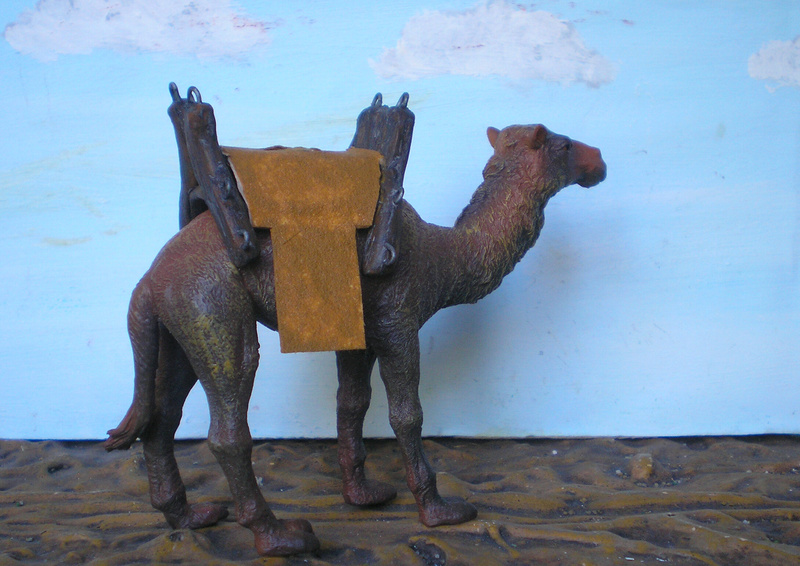

VILEDA-Fenstertuch ergab auch hier die Sattelunterlage und bekam die ovale Öffnung beim Höcker wie bei den PLAYMOBIL-Exemplaren. Wieder wurde das Leder mit Hellbraun bemalt.

Nach dem Ausschneiden der Löcher für die Höcker schützte ich alle Schnittkanten mit Sekundenkleber. Mit dem Testfoto stellt sich mir die Frage, ob ich vor allem die hellen Bereiche der Satteldecken noch abdunkle. Einerseits passt für mich das Muster zu den orientalischen Tieren, aber andererseits standen sie ja im Dienst der US-Army. Bei den Reitsätteln waren die Decken vorwiegend dunkelgrau. Manchmal besaßen sie auch einen roten Rand.
Als Probematerial waren die ausgeschnittenen Teile gut zu gebrauchen. Von unten nach oben sieht man das originale Gewebe mit rotem Rand, das Teil darüber habe ich leicht mit Schwarz lasiert und oben ziemlich intensiv.
Was meint Ihr zur farblichen Überarbeitung?
Viele Grüße, HW
Falkenauge- Lupenbesitzer
Re: Bemalungen, Umbauten, Modellierungen - neue Soldaten für meine Dioramen
Schade, ich hatte gehofft, dass die Spezialisten zum Thema amerikanischer Bürgerkrieg Kenntnisse zu den Satteldecken besitzen und mir helfen können.
Zum roten Rand habe ich mich mittlerweile entschieden, aber die eventuelle Abdunklung der hellen Flächen ist weiterhin offen.
Zur näheren Erläuterung des Bildes: Nur die unteren Hälften der ovalen Stücke wurden farblich überarbeitet.
Also - hell lassen, leicht abdunkeln oder stärker Grau? Was meint ihr?

Zur farblichen Überarbeitung der Satteldecken wählte ich am Ende die dunkelste Version mit rotem Rand.
