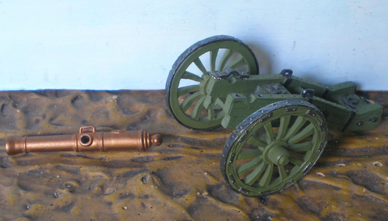

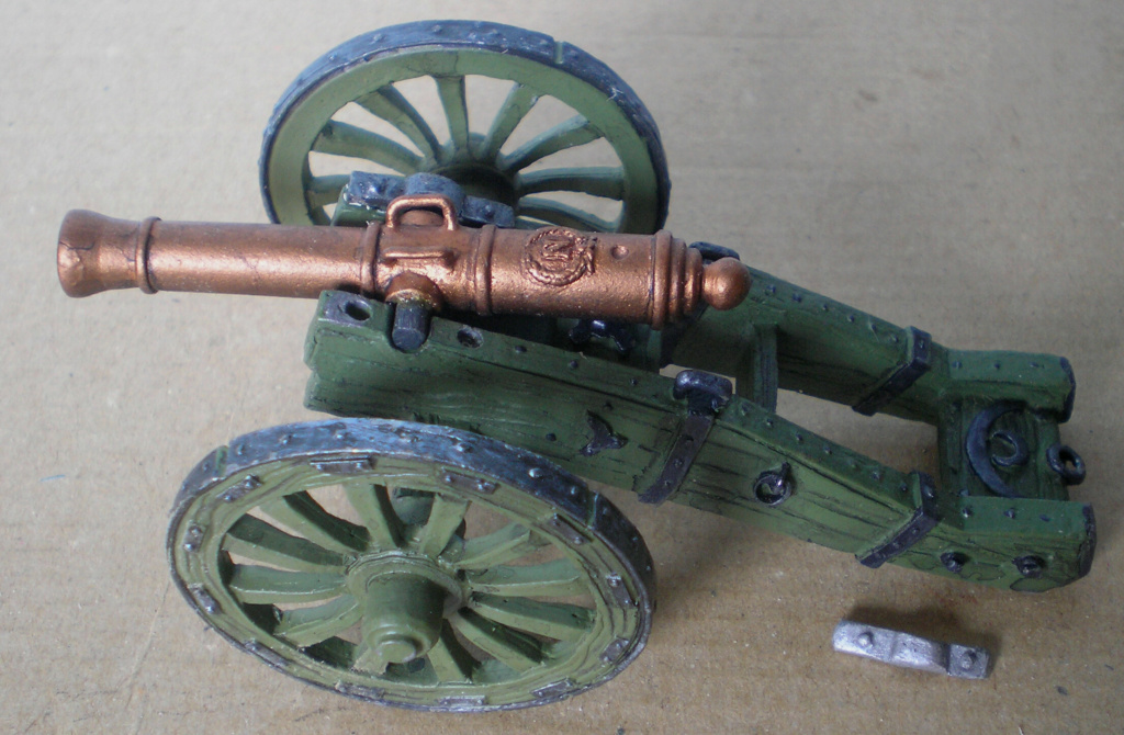

Zu meinem Geburtstag hatte ich mir bei der Modellbahnkiste (Mundsburg) ein kleines Figurenkonvolut gekauft, bei dem sich auch eine Kanone aus napoleonischer Zeit in der Figurengröße 54 mm befand. Dies Zubehör aus Metall stammt von EDITIONS ATLAS COLLECTIONS und es fehlen die Achse in der Kanone und deren Befestigung.
https://www.der-lustige-modellbauer.com/t20254p275-bemalungen-umbauten-modellierungen-neue-cowboys-fur-meine-dioramen
Am Vorabend zum Geburtstag hatte mich Angelika zum Essen eingeladen und als Vorspeise hatte jeder einen Scampi-Spieß. Klar, dass ich mir den Holzspieß mitnahm. Und tatsächlich passte der Durchmesser gut zur Kanone.
Zuerst schnitt ich die grobe Länge ab. Der überstehende Teil war zum Festhalten während der Bemalung nötig. Zusammen mit dem Beginn des Umbaus von Noctis mit Panther und Feuerstelle bemalte ich das Holz mit Gun Metall (REVELL Email Color Matt 9) und lasierte das Kanonenrohr und die Lafette mit schwarzer Dispersionsfarbe.
https://www.der-lustige-modellbauer.com/t20674p325-bemalungen-umbauten-modellierungen-neue-indianer-fur-meine-dioramen

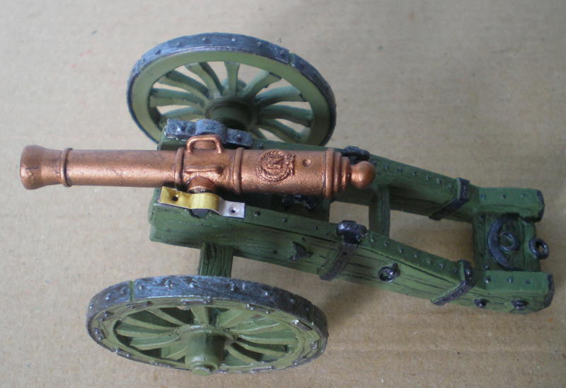

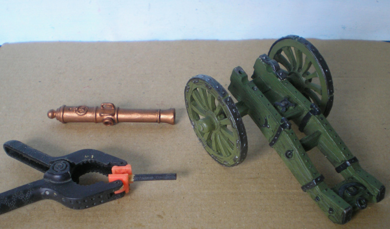

Zur Nachmodellierung der links fehlenden Metallhalterung der Kanonenachse schnitt ich zuerst einen Weichmetall-Streifen einer leeren Tomatenmarktube zurecht.

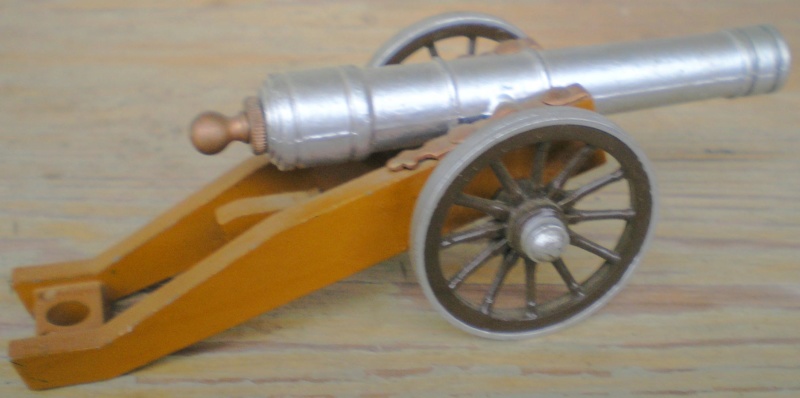

GP (Made in Italy):

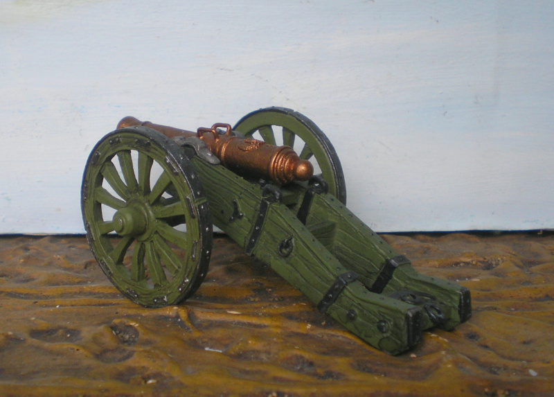

Erste Kanonen kaufte ich mir bereits in der Kindheit etwa Ende der 1960'er oder Beginn der 1970'er. Eine doppelte Kanone bemalte ich schon damals. Vor einigen Jahren bekam ich noch zwei Kanonen hier bei mir auf einem Flohmarkt. Zur Firma GP fehlen mir leider Informationen. Per Feder kann man mit ihnen getrocknete Erbsen verschießen.
Der Metallstreifen bei der zu restaurierenden Kanone war sehr hilfreich, denn ich konnte auf dem Streifen modellieren, ohne dass die Bauteile der Kanone im Weg waren.
Nach minimalen Korrekturen mit scharfem Messer und feiner Feile entstanden bereits am nächsten Tag mit APOXIE auf dem Bügel die beiden Haltebolzen.

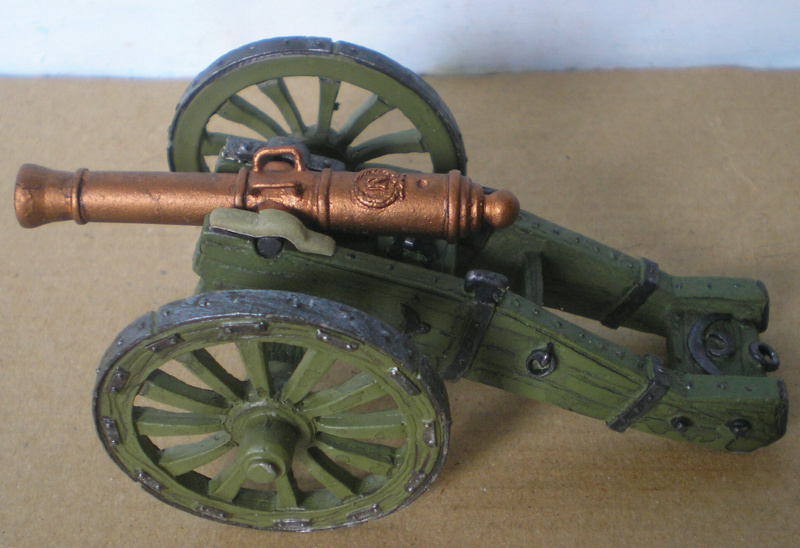

Bei der Kanone konnte das Bauteil mit Stahl (REVELL Email Color 90) bemalt und gleich darauf mit Schwarz lasiert werden. Nach dessen Montage und der Fixierung mit mattem Klarlack war die Restaurierung abgeschlossen.

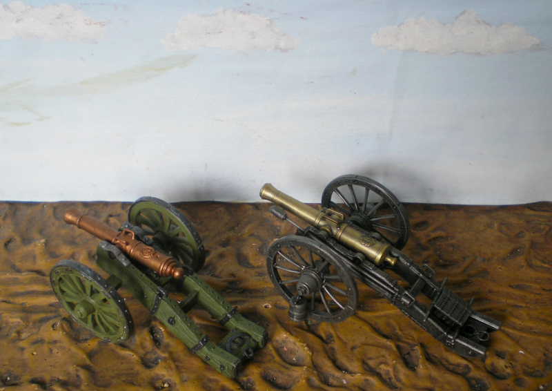

Der Vergleich mit dem Original aus meiner Sammlung zeigte dann etwas Überraschendes für mich: Die Lafetten sind deutlich unterschiedlich. Es sind verschiedene Kanonen aus der gleichen Zeit um 1799 bis 1815. Nun freue ich mich umso mehr über den Kauf an meinem Geburtstag.
