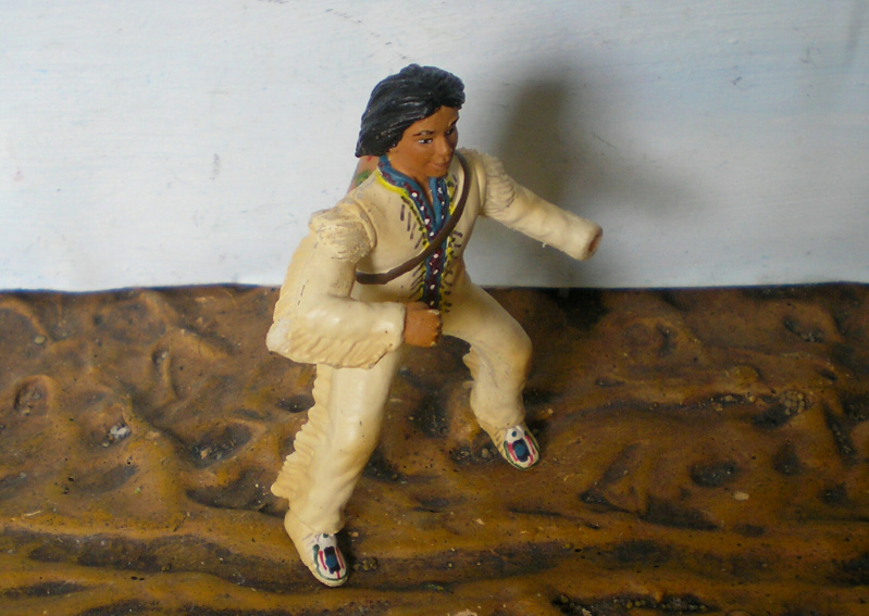

SCHLEICH Nr. 70302 Sioux Junge auf Pony entdeckte Annie für mich besonders preiswert auf Ebay, da ihm die linke Hand fehlte. Das Pony hatte sie noch in ihrer Sammlung als Dublette in einer Bemalung ihrer Sammlerfreundin Sinela. So kam ich überraschend zu dieser schönen Figur und begann Ende September kurz nach seiner Ankunft bei mir gleich mit der Überarbeitung. Aufgrund der Tatsache, dass weder der Junge noch das Pony im Originalzustand sind, entschied ich mich zu einigen Überarbeitungen. So störten mich die Hufeisen beim Indianerpony und die Bemalung der Augen, Nüstern und Lippen gefiel mir nicht. Bei seitlichem Blick auf die Hufe sind jedenfalls keine abgesetzten Hufeisen zu erkennen und auch das Bild von der alten SCHLEICH-Homepage zeigt diese nicht.
Die fehlende Hand wollte ich wieder mit einem Bogen versehen, da er den Köcher auf dem Rücken trägt. Die Darstellung der Befiederung an den Pfeilen ist allerdings ziemlich merkwürdig. Die Federn müssten nämlich gerade nach oben gerichtet sein und nicht so seitlich wie Blumen in der Vase. Auch die Markung auf den Innenseiten der Beine störte mich, da das Pony einen indianischen Sattel bekommen sollte und jeder Millimeter weniger den weiterhin möglichen Sitz des Jungen auf dem Pony erleichtert.
Obwohl die Hufeisen wohl eher ein Resultat der Bemalung sein dürften, schrägte ich die inneren Unterseiten der Hufe mit dem Messer noch etwas ab. Die Markung ist so verdeckt auf der Unterseite angeordnet, dass sie mich nicht stört. Sie wurde hier also nicht entfernt.
Beim Entgraten des Jungens mit dem Messer entdeckte ich, dass die Fransen an rechter Schulter und Ellenbogen durch den Verlauf der Gussteile-Naht nicht richtig ausgebildet waren und versuchte dies per Fräse zu korrigieren. Das Weichplastik ermöglichte allerdings keine Ausformung tieferer, glatter Rinnen. Bei Hartplastik hätte ich den gesamten Fransenverlauf mit der Fräse stärker betont. Mit dem Messer entfernte ich auch die Markung und die befiederten Bereiche der Pfeile. Die Federn wurden dabei so getrennt, dass der innere Teil wegfiel.

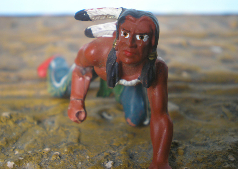

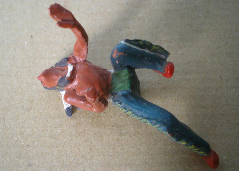

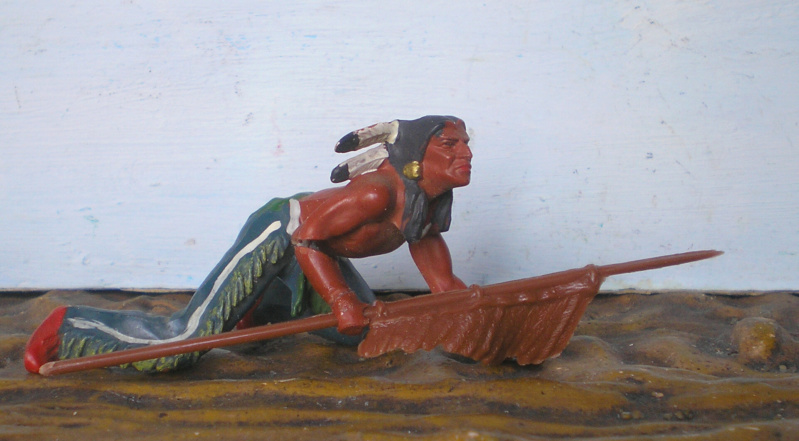

Nach der Neumontage des rechten Armes durchbohrte ich die Hand beim kriechenden Indianer in 7 cm. Als Waffe wählte ich eine Lanze von Elastolin, von der ich mehrere Exemplare als Rohling im Vorrat habe. Mit dem Einschieben der Lanze korrigierte ich noch den Winkel am Ellenbogen, so dass sich eine richtige Handhabung der Lanze ergibt.
Die Lanze musste rundherum entgratet werden. Beim Indianer ignorierte ich die Gussgrate auf der Hose und den Mokassins, da ich den Unterkörper in der Originalbemalung behalten wollte. Beim Oberkörper war ja eh nachzumalen und auch war mir die Haut zu dunkel. Daher konnte ich hier gründlich entgraten und eine Auswerfermarke entfernen.
Bei genauer Betrachtung erkennt man, dass die Arme mit Schultern und Kopf ein eigenständiges Gussteil bilden. Von unten her schnitzte ich die Zopfenden und die Halskette besser heraus. Außerdem entfernte ich am linken Knie eine Auswerfermarke. Die Markung wollte ich aber behalten. Den kleinen Schriftzug erkennt man erst richtig durch seitliches Streulicht.

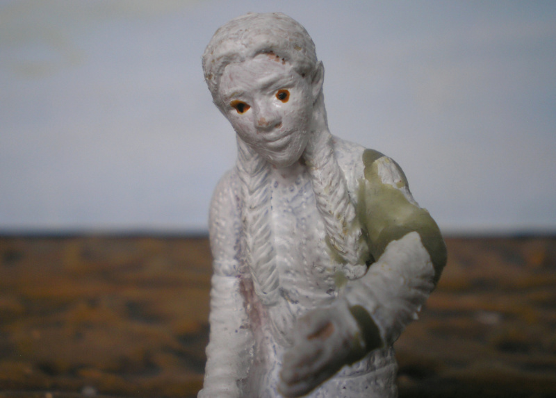

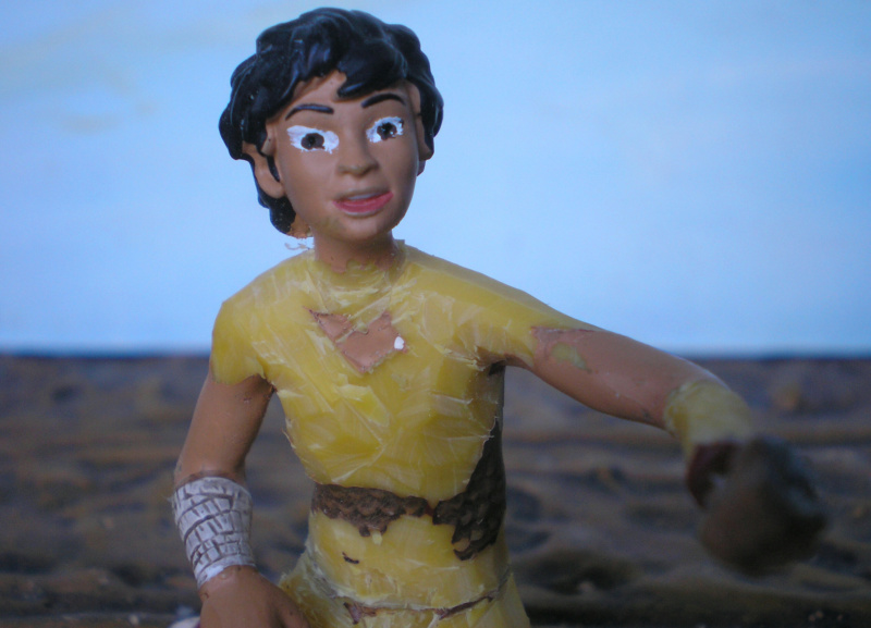

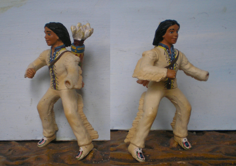

Bei der Neumontage mit Drahtstiften winkelte ich beide Arme des Sioux Mädchens in 9 cm leicht nach vorne an.

Zum Bau des Bogens für den Sioux Jungen verklebte ich drei Stücke Blumendraht und montierte sie dazu auf Tesafilm. Nach der Härtung des Klebers konnte das Bauteil gebogen werden.
Dann ergänzte ich eine mittlere Schlaufe als Grundlage zur späteren Modellierung der linken Hand. Ich begann beim Daumen, bog einen Halbkreis für die gegenüberliegenden vier Finger und ging zurück zur Bogenmitte, wo ich einen Stift zur späteren Befestigung im Handgelenk stehen ließ.

gibt es einen speziellen Grund warum du bei dem Indianermädchen die Armhaltung veränderst? Die sah doch auch schon im Original ganz nett aus.
Annie
Annie
Re: Bemalungen, Umbauten, Modellierungen – neue Indianer für meine Dioramen

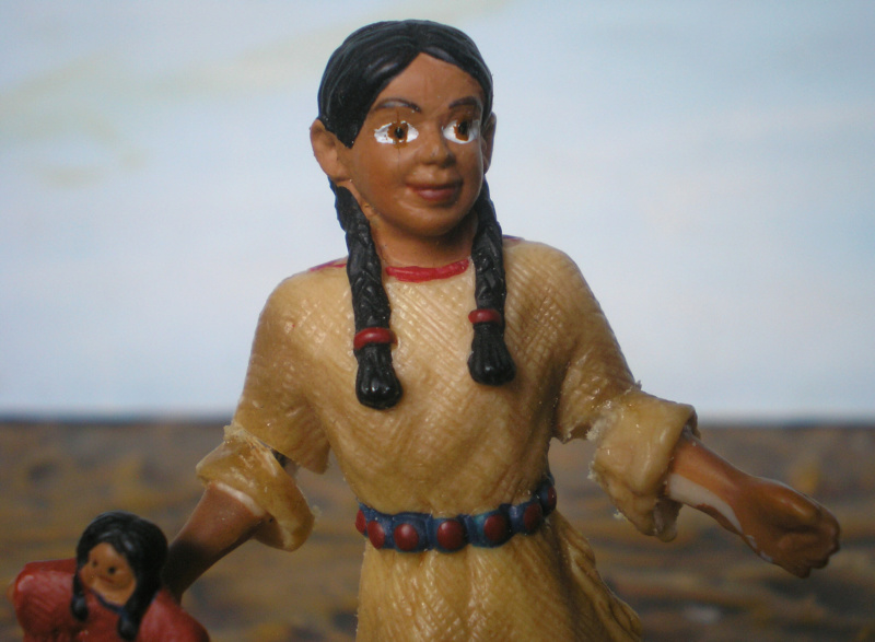

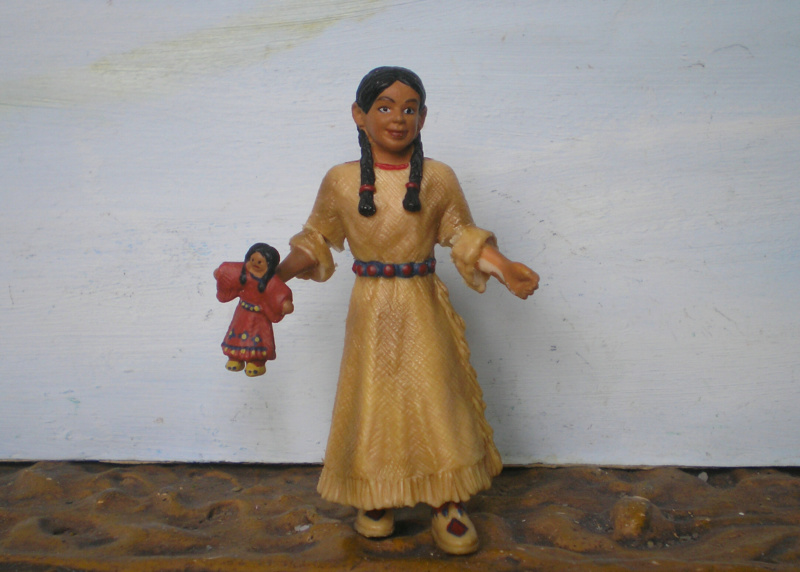

Ja, Annie, ich habe ja auch ein Original des Mädchens auf meinem Indianer-Dio stehen. Als Dublette habe ich die Arme verändert und werde sie neu bemalen.
Viele Grüße, HW
Falkenauge- Lupenbesitzer
okay, das stimmt. Wenn du zwei hast, dann würde ich auch eine verändern. Du kannst es ja und dann ist es kein Problem und zwei verschiedene sehen natürlich besser aus.
Annie
Annie
Stimmt, Annie, nur Neubemalung sieht langweilig aus, wenn die Mädels relativ nahe beisammen sind.

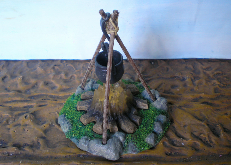

Im Rahmen einer neuen Bemalungsserie Anfang Oktober war ich ganz froh, zwischen detaillierten Aufgaben auch leicht zu erledigende Projekte zu haben. So begann ich die Grundbemalung dieses Geländeteils zum Noctis-Lagerfeuer mit grüner Dispersionsfarbe für die Bereiche mit Vogelsand und mit Dunkelgrau (MARABU Acryl Decormatt 079) für die Felsen. Nach ausgiebiger Trocknungspause wurde kräftig mit Schwarz lasiert.
https://www.der-lustige-modellbauer.com/t20254p300-bemalungen-umbauten-modellierungen-neue-cowboys-fur-meine-dioramen
Weitere Zeit später granierte ich die Felsen mit Sand (MODEL MASTER Acryl 4720) und die Grasflächen mit gelber Dispersionsfarbe. Mit überarbeitetem Lagerfeuer und umgestaltetem Topfgestell ergab sich für mich ein zufriedenstellender Gesamteindruck. Die verbesserte Feuerstelle konnte ihren Platz auf dem Indianer-Diorama einnehmen. Mittlerweile hatte ich das Bayala-Set auch im Katalog von 2011 entdeckt. Auf Seite 187 gibt es dazu die Hinweise: NEW 05/2011 und Pack Driver: Lagerfeuer. Im Katalog von 2012 fehlt das Set schon wieder. Derzeit ist das Lagerfeuer in der Serie Wild Life bei Nr. 42350 Dschungel Forschungsstation Croco enthalten.
