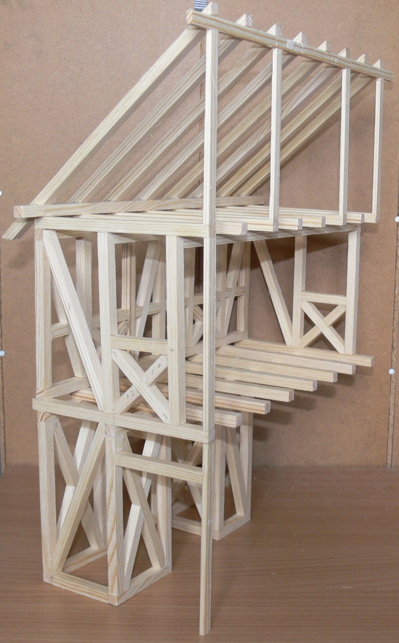

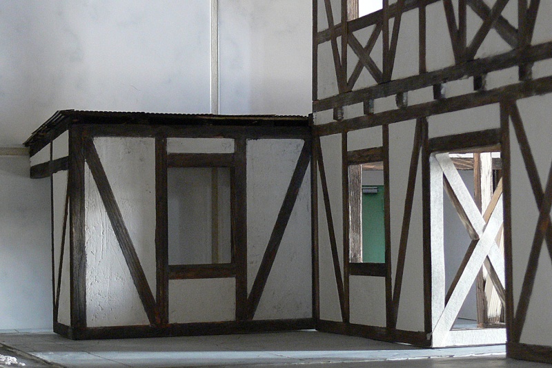

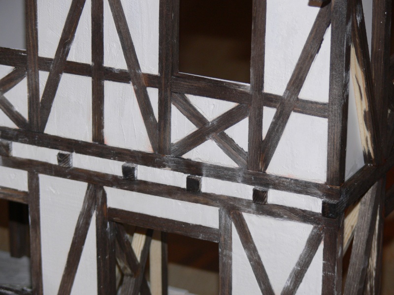

Liebe Leute,
Nicht dass mir einer denkt der hat für den englischen Gn15-Wettbewerb das Maul ganz schön voll genommen und jetzt kommt nichts mehr. Ich will deshalb hier mal den begonnenen Bericht fortschreiben und den weiteren Baufortschritt dokumentieren.
Nachdem die Gleisbauarbeiten wegen eines Fehlers noch einmal wiederholt werden mussten, habe ich auch mit dem Bau der beiden angeschnittenen Häusern begonnen. Es sollten Fachwerkbauten werden.
Als erstes habe ich die Gebäude komplett am Rechner mit CorelDraw konstruiert. Der tatsächliche Modellbau würde dann in „echter“ Fachwerkbauweise durchgeführt. Aus der Corel-Zeichnung konnte ich mir die benötigten Einzelteile leicht herausholen und mit 8 x 8 mm Kiefernholzleisten in echt bauen. So entstand zunächst einmal das Verwaltungsgebäude mit der Gleisdurchfahrt.
Gesägt habe ich die Holzleisten in aller Regel mit einer kleinen Proxxon-Tischkreissäge. Bei den Auskehlungen im Dachgebälk kam eine Dekupiersäge zum Einsatz. Wie das ganze dann im Rohbau ausgesehen hat zeige ich Euch hier recht gerne.
Die Arbeit ging jetzt aber erst richtig los. Die Felder des Fachwerkes wurden mit Gips ausgegossen. Um eine zu grobe Verschmutzung der inzwischen gebeizten Holzkonstruktion zu verhindern habe ich die „Balken“ mit 8 mm – glattem Malerkrepp abgeklebt. Darauf ließ sich der Gips noch sehr gut abziehen und damit die Gefache recht gut füllen.
Es entstand ebenfalls noch der Anbau mit der eigentlichen Fütterküche. Das Gleis im Hof, sollte ja in einer Betondecke verschwinden. Deshalb habe ich zunächst einmal das Areal mit 5 mm hohen Depafit aufgefüllt. Das ist ein Werkstoff aus einer Kartonschicht, dann einer porigen Schaumstoffschicht und danach folgt eine weitere Kartonschicht. Das Material ist zum einen sehr leicht und lässt sich mit einem ganz normalen Federmesser sehr gut schneiden.. Die eigentliche Betonoberfläche wurde wiederum aus Gips gegossen, die Materialstärke beträgt hier nur noch 1,5 mm. Den „Beton“ habe ich bereits vor dem Anrühren mit ein paar Körnchen schwarzer Pulverbeize eingefärbt. Ich habe die Erfahrung gemacht, dass alle Zusätze von Farben, egal ob Abtönfarbe oder sonstige Malerfarben, die Aushärtungszeit des Gipses ins unendliche ziehen und dessen Stabilität extrem negativ beeinflussen. Um dem Ganzen noch mehr Festigkeit zu geben habe ich in den „Beton“ zur Armierung Streifen von Fugen streifen gegeben. Dieses Material ist ein relativ engmaschiges Gewebe auf Rollen welches normalerweise bei Gipskartonwänden über den Fugen vor dem Spachteln angebracht wird.
Wie das Ganze mit Stand 11.10.2013 aussieht mögen die folgenden Bilder verdeutlichen. Auch die Drehscheibe im Hof wurde begonnen . Diese Lösung möchte ich gerne später noch genauer beschreiben. Es ist eine sehr preiswerte und robuste Konstruktion die mit Hilfe zweier CD’s und einer Einlage aus einer CD-Hülle gebaut wurde.
Ab jetzt geht es mit engem Zeitplan weiter, der Schlusstermin des Wettbewerbes rückt immer näher und ich will noch fertig werden. Die Loks werden derzeit von meinem Sohn auf Fernsteuerung umgerüstet. Ein in der Baugröße GN15 inzwischen fast durchgängiges Verfahren zu Antrieb der Fahrzeuge. Es hat noch den großen Vorteil, dass man keinerlei Trennstellen im gesamten Gleisbett braucht und somit munter drauf los bauen kann.
Auch die Zaunbauer waren inzwischen schon aktiv und haben den hölzernen Teil der Einfriedung erstellt.
Hier noch ein letzter Blick auf die Rohbau-Drehscheibe und ein Gesamtüberblick über die bisher gebaute Kleinstanlage
Ich hoffe, dass ich mit dem bisher gezeigten zum einen Eure Zustimmung finde und zum anderen vielleicht auch jedem eine Anregung geben kann. Platz ist in der kleinsten Hütte und auch im Maßstab 1:22,5 ist es auf einer Fläche von 60 x 60 cm der Betrieb einer kleinen Eisenbahnanlage möglich.
Viel Spaß beim Ansehen der Bilder und liebe Grüße an Euch alle
Georg – der Bahnindianer

Phantastische Arbeit, Georg ...
Im Zusammenspiel mit dem Gebäude wirkt die Szene
wie das Modell einer Gartenbahn-Anlage ...

Hallo Georg,
ist das denn.
Das ist die schönste Zimmerer Arbeit die ich seit langen im Modell sehe.

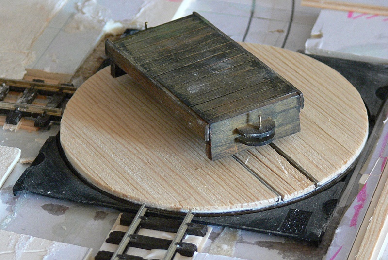

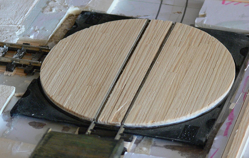

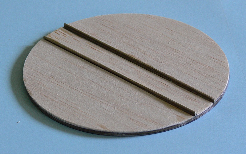

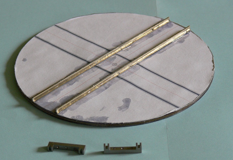

Hallo Freunde,
nachdem mich heute meine Frau verlassen hat (nur für heute) begann ich mit der Fertigstellung der Drehscheibe im Hof. Den zugehörigen Baubericht möchte ich gerne etwas ausführlicher gestalten. Was braucht man dazu? Nun in meinem Fall eine alte CD-Box (hohe Ausführung) und zwei nicht mehr benötigte CD oder DVD.
Die beiden CD habe ich mit Sekundenkleber aufeinander geklebt. Zuvor habe ich jedoch die beiden aufeinanderliegenden Seiten mit feinem Schmiergelpapier etwas rauer gemacht, ich finde so hält der Kleber besser. Je nach Klebertyp kann man sofort weiterarbeiten. Am Rechner habe ich mir eine Drehscheibe von 12 cm Durchmesser in der Aufsicht ausgedruckt und das Papier oben aufgebracht. Auf die nur im Rohbau fertige Scheibe kommen nun die beiden Gleisprofile. Die Befestigung erfolgte wieder mit Sekundenkleber und die aufgedruckten Schienenprofile dienten als Positionierungshilfe. Zur genauen Einhaltung der Spurweite hat mir mein Sohn auf der Erodiermaschine einmal für das von mir benutzte Peco 0e-Gleis geschnitten. Ein kleines aber hilfreiches Tool.
Die Peco-Profile haben eine Höhe von 2,5 mm. Um die Schienen und die Holzoberseite der Drehscheibenabdeckung auf eine Höhe zu bringen musste ich als irgendwie 2,5 mm starkes Holz auftreiben. Dieses war natürlich nicht in meiner Bastelkiste. Dafür gab es 1mm-Balsaholz und 1,5mm dicke Kiefernleisten. Das ergibt ja die geforderten 2,5 mm. Also habe ich zunächst die freie Fläche neben dem Gleis und die zwischen den Schienen damit aufgefüllt.
Als Bodenbelag wollte ich Bretter mit einer Breite von 10 cm nachahmen. Die mir zur Verfügung stehenden Leisten hatten 5 mm, ein für mich gangbarer Kompromiss. Nun wurde Leist für Leiste auf das Balsaholz geklebt. Dabei ist darauf zu achten, das wenn möglich Bretterbahnen nicht ganz durchlaufen. Die Ansätze machen das Bild der Beplankung lebendiger.
Die letze Arbeit vor dem Einsetzen der Drehscheibe in die „CD-Hüllen-Grube“ war das versäubern der Ränder.
Die übrigen Anschlussgleise an die Scheibe wurden nun an den vorhandenen möglichen Abgängen justiert und auf das Grundbrett aufgeklebt. Hierbei ist nicht nur auf die horizontale Justierung zu achten, auch die Höhe sollte möglichst genau eingestellt werden. Ein Drehvorgang könnte wie im Bild festgehalten in etwa so aussehen, wobei die Drehung per Hand erfolgt. Hierzu fehlt natürlich noch der Baum zum Bewegen der Scheibe.
So inklusive dem Bericht schreiben habe ich jetzt 5 Stunden verbastelt. Mir reicht es jetzt für heute, außerdem muss ich ab in die Küche. Mein holder Engel hat sich gerade telefonisch angekündigt und die ist sehr ungenießbar wenn sie Hunger hat. Ja dann bastel ich mal am Herd weiter.
Grüße von Georg – dem Bahnindianer

Ganz großes Kino was du hier zeigst Georg,
ich bin absolut beeindruckt von dem was du hier zeigst!
Re: Ich nehme an einer Challenge teil • mal heiter - mal nüchtern mit Baubericht
Georg - ganz toll Dein Beitrag
Besonders die Idee mit der Drehscheibe. Werde ich sofort bei mir umsetzen - Danke.

Vielen Dank Georg,
mit dem Bild zusammen kann ich jetzt was damit anfangen und einfach nur super....!!!!

Hallo liebe Zuschauer,
die Zeit drängt und so habe ich mal wieder einige Handwerker zusammengetrommelt um an der Zoo-Bahn zu arbeiten.
Als erstes haben mir die Leute von Innenausbau den Fußboden im Dachgeschoss gelegt. Der Boden besteht aus einzelnen Kieferholz-Leisten von 5 x 1 mm – das entspricht im Original einer Brettbreite von ungefähr 11 cm bei 22 mm Materialstärke. Der Boden wurde direkt auf die Balken verlegt. Um daraus einen schönen Speicherboden zu machen, wird dieser zunächst mit dem dunkelsten mir zur Verfügung stehenden Kürbiskernöl geölt und danach mit Farbpigmenten eingestaubt. Dieser Arbeitsgang muss aber noch erfolgen. Zunächst werden die Gefache der Giebelwände mit Gips ausgefüllt und danach kommt der Dachboden dran.
Nächster wichtiger Schritt in Richtung Fertigstellung war das Eindecken des Anbaudaches. In diesem Anbau ist ja die Futterküche untergebracht. Da die Zoogesellschaft plant diese irgendwann in nächster Zukunft durch einen modernen Neubau an anderer Stelle des Zoo zu ersetzen wird an diesem Gebäude nicht mehr viel renoviert. Das Dach ist schon seit langer Zeit mit Tafeln aus Wellblech gedeckt. Das kommt schon sehr rostig daher und wenn der Neubau nicht bald kommt muss es doch noch ausgetauscht werden. Das Wellblech kommt von der Firma Hegob und besteht aus Alu. Die Rostspuren sind wieder mit Farbpigmenten aufgebracht worden. Ich muss allerdings dazu sagen, dass die Alterung noch nicht abgeschlossen ist und sich erst am Anfang befindet.
Auch im Gebäude selbst ging die Arbeit weiter die Innenwände wurden verputzt. Den Verputz habe ich durch entsprechende Ausdrucke realer Fotos hergestellt. Diese habe ich am Rechner so bearbeitet und so angepasst, dass ich diese direkt auf die Wandinnenflächen kleben konnte. An der einen Wand im Anbau wollte ich einen Durchgang in die Futterküche darstellen. Dies habe ich mittels eines Fotos einer realen Stahltür bewerkstelligt. Mit dem Photoshop habe ich eine zuvor auf das rechte Maß gebrachte Tür in das Bild der verputzten Wand einkopiert. Noch ein paar Schatten und Lichter und fertig war auch diese Wand zum ausdrucken und einbauen. Gedruckt habe ich auf einseitig gestrichenen Karton von 120 g /m² in matter Oberflächenversiegelung. Diese Tür wollte ich unbedingt haben, denn letztendlich kann man durch das Hauptgebäude komplett hindurchsehen und eben diese „Tür“ deutlich erkennen.
Zum Abschluss noch einmal ein Bild von der Ecke an der Fütterküche und Küchenverwaltung aneinander stossen.
Heute sind auch die Fenster eingetroffen und müssen in der heimischen Schlosserwerkstatt nun den Erfordernissen angepasst werden.
In Kürze gibt es neue Nachrichten aus dem Zoo. Mir bleibt nur noch zu sagen: Ich freue mich wenn Sie auch demnächst wieder einschalten würden. Und Tschüüüüs.
