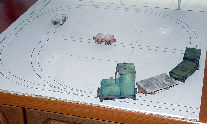

Heute kamen die Faltkarton nun bei mir an und es waren derer sogar fünf. Meine Frau hat mich schon lange nicht mehr so glücklich gesehen. Lebensfreude war in meinen Körper zurückgekehrt. Ich muss ehrlich gestehen auch ich habe noch nie eine Frau so erleichtert gesehen wie die meinige obwohl sie doch gerade erfahren hat, dass ich mein Leben wegen fünf Schachteln zurückgewonnen habe.
Die Wartezeit zwischen Schachtelankündigung und tatsächlichem Erhalt habe ich mir schon einmal mit der Planung der Mini-Anlage vertrieben. Dabei ist folgendes herausgekommen:
Es handelt sich um eine Bahn in einem Zoo. Zu ihren Aufgaben gehört neben dem Transport von Besuchern durch das Zoo-Areal, wie es z.B. auch in Nürnberg geschieht, auch der Transport der Futtermittel von der zentralen Futterküche zu den einzelnen Revieren.
Rechts unten kommt die Bahn vom Bereich Arktis/Antarktis und geht links oben weiter zur Afrikanischen Steppe. Innerhalb der S-Kurve befindet sich der Ladebereich der Futterküche im oberen Haus. Das untere Haus ist der Verwaltungstrakt der Futtermeisterei wobei das Erdgeschoss noch zum Ladebereich gehört. Im Hof der Anlage befindet sich eine kleine Drehscheibe mit deren Hilfe Reparaturfahrzeuge durch das Futterhaus in einen nicht mehr sichtbaren Hof und von dort über eine kleine Schiebebühne in das Werkstattgebäude der Bahn gefahren werden. Das ganze Thema spielt natürlich im sich zur Ende neigenden Winter und wird dementsprechend dekoriert.
Nächste Woche geht es mit den Bauarbeiten los und ich bereichte dann regelmäßig.

nachdem meine Pizza-Karton-Suche reichlich beschrieben, belacht und gewürdigt wurde geht es jetzt aber los mit dem Bau der Anlage. Für das Innenleben der Pizzaschachtel benötigte ich ein Brett von 59,5 x 59,5 cm. Wegen des Gewichts entschied ich mich für ein 8mm starkes Stück aus Rohspanplatte. Unter die Platte kommt noch ein Rahmen aus gehobelter Dachlatte (24 x 48 mm). Damit erreiche ich zum einen eine gewisse Festigkeit der Platte und zum zweiten komme ich mit der Plattenoberfläche über den Rand der Pizza-Box hinaus. Ich darf zwar nach den Wettbewerbsregeln an keiner Stelle den Innenrand der Schachtel mit einem baulichen Teil der Anlage überschreiten aber die Höhe ist grundsätzlich freigegeben.
Auf die Spanplatte habe ich zunächst rechts unten beginnend Quadrate von jeweils 20 x 20 cm aufgezeichnet. Diese Aufteilung sollet es mir erleichtern den zuvor mit CorelDraw am Computer entworfenen Gleisplan in eben diesem Raster im Maßstab 1:1 auszudrucken. Die Ausgedruckten Anlagestücke wurden nach und nach in die dafür vorgesehenen Planquadrate aufgeklebt.
Der Gesamtplan erlaubt es mir zunächst einmal mit Originalfahrzeugen alle möglichen Radien und Ecken und Kanten zu prüfen und nun endgültig alle Lichtraumbegrenzungen einzuzeichnen und somit baulich zu berücksichtigen. Hier ein Bild mit zur Probe aufgestellter Fahrzeuge.
Ein weiterer Vorteil dieser Baumethode ist der, dass ich jetzt die genauen Lage der einzelnen Schwellen kenne und diese nach deren Herstellung aus 10 x 5 mm Kiefernleiste direkt an Ort und Stelle aufkleben kann. Auch für die Weichen habe ich nun die genaue Position festgelegt und ich kann diese nun ebenfalls im Selbstbau in Angriff nehmen. Doch zum Schwellen- und Gleisbau mehr beim nächsten Baubericht.
Es grüßt Euch für heute
Georg - der Bahnindianer

Re: Ich nehme an einer Challenge teil • mal heiter - mal nüchtern mit Baubericht
Ciao Georgio. Halten wir mal fest ....
Pizza "Due Stazioni" e ingrossare,ferroviario morbido,rondella e stretta treno pista. Das hört sich doch Gut an!
(Pizza "2 Stationen" mit Schwellen,Bahnweichen,Drehscheibe und Schmalspurzug)
Aber der Pizzaboden wird heftig hart....
Dann schau'n wir Dir mal weiter interessiert zu, Georg ...
beim Belegen Deines Pizza-Bodens
Merkwürdiger kleiner Zug ... die Lok sieht aus, wie provisorisch gepanzert.
Chiao Uwe,
vielleicht Bode a bissele hart aber mackt nix - ich habe Mafia-Torte-Messer. Ise noch schäfer als wie ..... Domit magge in Notfall alles klä.
Hallo Jörg,
nee die Lok ist nicht gepanzert. Es handel sich um eine Hunslet Diesellok. Nur das Führerhaus wurde nachträglich angebracht und mit vorhandenen Blechen verkleidet. Für das Dach war nur noch Wellblech da. So kleine Betriebe haben früher tatsächlich Loks auf vorhandenen Fahrgestellen aufgebaut und alles was da war benutzt um irgendwie eine Karosse zu erstellen.
Gruß Georg(io)
Hallo Jörg,
Gruß Georg(io)
