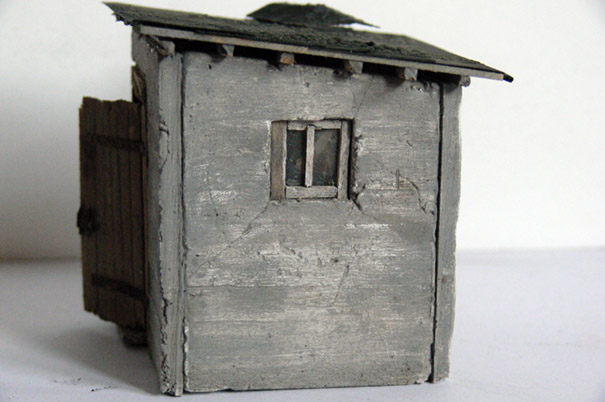

heute endet mein Baubericht. Als letztes habe ich noch die Regenrinne, das Fallrohr und den oberirdischen Teil eines Wasserauffangbeckens gebaut. Entgegen meiner ursprünglichen Planung ein altes Ölfass als Wasserreservoir nachzubilden habe ich mir nun in meiner kleinen Welt vorgestellt, dass ein großer oder auch mehrere Wasserbehälter im Boden eingegraben sind. Sichtbar ist hiervon nur der Einlauf der mit echten Ziegeln im Maßstab 1:48 ummauert ist. Warum der so hoch ist? Ganz einfach, die Umfriedung schütz vor Schmutz und die Holzabdeckung darauf schützt Kleintiere vor dem Tod im kalten Nass.
Doch noch kurz ein paar Worte zur Regenrinne. Diese habe ich aus 90g-Papier gebaut und mit Sekundenkleber getränkt. Dadurch wurde diese relativ hart und war aber dennoch formbar. Natürlich wäre auch ein Bau aus 0,1 mm Kupferblech möglich gewesen aber das ist nicht so leicht zu bekommen und nicht so krumm und schief formbar. Auch die Rinneneisen bestehen aus 0,8 mm breiten Papierstreifen, geschnitten mit meinen Schneideplotter.
Ich denke die Hütte kann man so lassen. Mir gefällt sie ganz gut. Die kommt jetzt bis zum Einbau auf meiner Anlage in die Vitrine. In meinem Spur-0-Dorf wird sie wahrscheinlich eines der letzten Gebäude sein welches aufgestellt wird, kommt sie doch fast direkt an den vorderen Anlagenrand
der Bahnindianer
PS.: hier noch die Bilder der fertigen Hütte
kleiner Betonschopf am Wegesrand 05-0110
kleiner Betonschopf am Wegesrand 05-0210
kleiner Betonschopf am Wegesrand 05-0310

Schönes Ergebnis Winker Hello
Mir gefällt Deine kleine Bastelei Cool

Feines Kleinod ist das geworden.

Der Beton ist dir ausserordentlich gut gelungen Georg. Gefällt mir richtig Beifall  Auch der "Abdruck" der Schaltafeln absolut überzeugend. Mal schauen ob ich das auch einigermassen hinbekomme bei meinen Betonteilen
lok1414 schrieb:Die Wände drücken auseinander ...
Plattenbau, low budget, da auch ohne Putz Twisted Evil  sunny

Für mich ein überzeugendes Ergebnis!
Gratuliere, Georg!
