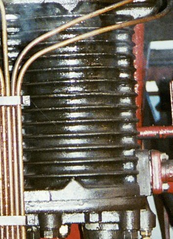

Mal ein Bild vom Original zum Thema Luftpumpe und Kühlrippenabstand...

Damit Ihr seht, worauf ich hinaus will. Aber beim Neubau liessen sich auch noch ein paar Kleinigkeiten verbessern...
@An den Babbschiffbastler: § 1.1 MbGb (Modellbau Gesetzbuch) Du sollst deinen Modellbaukollegen nicht hetzen! Denn in der Ruhe liegt die Kraft...

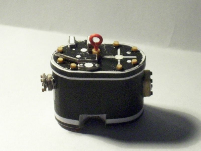

So, mal den mageren Zwischenbericht mit einem schlechten Handybild einstellen....
Das linke Luftteil ist nach den Angaben des Bogens gebaut (es fehlen aber noch 4 oder 5 Rippen) Aber man sieht da schon, es passt vom Aussehen her genauso wenig, wie am Ende das Mass. Daraufhin nochmal die ganze Geschichte neu gemacht,Verstärkung von 0,5 mm auf 1,5 mm erhöht, und siehe da, das Unterteil passt nun auch optisch besser. Aber der Körper des Luftteils hat noch mehr Potential. Vielleicht dann beim nächsten Modell

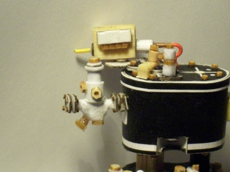

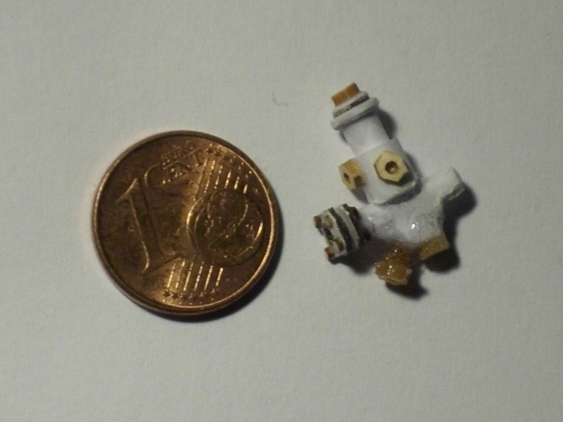

Das ist der Pumpen-Druckregler. 20 Teile....

Es wird getrickst, probiert, gestückelt, geklebt, verstärkt...

...mit oder ohne Centstück?Uwe schrieb:Das ist der Pumpen-Druckregler. 20 Teile....
Wie vernarrt in sein Hobby muss man sein sein, so was bauen zu wollen? Tolle Arbeit.

Danke Ossi und Sigmund

Vernarrt. Es ist relativ. Es wird eine Mischung aus verschiedenen Gründen sein. Zum einen findest Du in den Foren super Modelle, da sieht und lernt man, holt sich Ideen. Auf der anderen Seite kenne ich das Original seit 1978, und war lange Modellbahner. Und der original Bogen ist, ich sage das mal so salopp, auf den normalen Kartonbauer zugeschnitten. Ich habe noch 2 Bögen in der Schublade, aber nur von Loks, welche sich "umbauen" lassen

![Bauversuch Ty 2 von Angraf - 1/25 Umbau zum "Seppel" - Seite 5 Dsci0812](https://i.servimg.com/u/f57/17/15/20/38/dsci0812.jpg)
Ich hatte noch Zylindrische LC-Nieten (die weissen Kreischen) Um die Wölbung der Nieten darauf zu bekommen, habe ich etwas Leim mit Mehl angedickt, und dann mit einem Streichholz aufgetupft. Na ja, ein 50:50 Ergebnis etwa. Lag aber bestimmt nur am mischen. Vielleicht beim nächsten Mal zuerst Mehl und Wasser mischen, dann den Leim zufügen.
Ich habe das Spielchen nochmal mit dickem Weissleim aus der Flasche wiederholt wo nötig. Ich werde es nun so lassen, da man die Nieten unter dem Kessel sowieso nicht richtig sehen wird.
![Bauversuch Ty 2 von Angraf - 1/25 Umbau zum "Seppel" - Seite 5 Dsci0813](https://i.servimg.com/u/f57/17/15/20/38/dsci0813.jpg)
Re: Bauversuch Ty 2 von Angraf - 1/25 Umbau zum "Seppel"
jouh Uwe,
das kann sich zur Strafarbeit auswachsen, mit diesen Nieten....
dafür sind deine auch schöner als meine.....du hast halt mehr Zeit dazu gehabt...
kriegste ne glatte 1 - , 1 + gibts ja nicht, sonst hätte ich die vergeben.
das sieht alles sehr gekonnt und sauber aus....
liebe wochenendgrüße
nach Schömberg....
vom Ossi....
der weiterhin an deinem
Baubericht hängt...
nach Schömberg....
vom Ossi....
Baubericht hängt...
Danke Ossi, wir versuchen doch Alle das Beste zu geben. Dir "Gut Schuss" heute...
Hallo Uwe, Wird ja immer besser!
Juergen- Moderator
Aber ist ja auch schon so ein wenig....
![Klopfkopf](/users/2612/37/33/33/smiles/405897.gif)
![Bauversuch Ty 2 von Angraf - 1/25 Umbau zum "Seppel" - Seite 5 O095](https://2img.net/h/www.cosgan.de/images/smilie/frech/o095.gif)
Juergen- Moderator
Sieht toll aus du Nietenzähler
