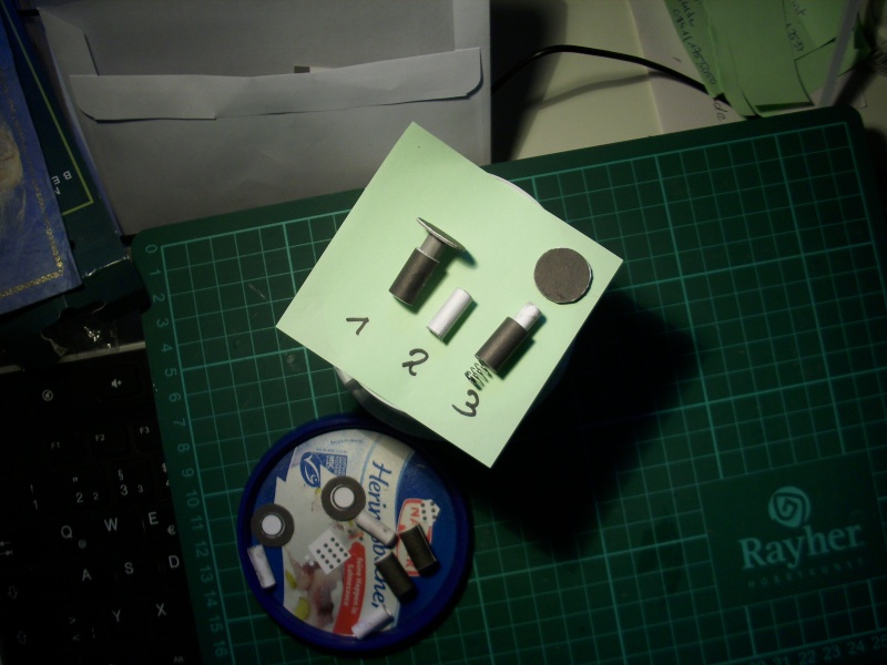

1: der gesteckte unverputzte Originalpuffer
2: die um das graue Feld gekürzte Innenhülse
3:dazu die Kugelschreiberfeder gesteckt....
Die Länge des Papiers der Innenhülse habe ich gekürzt, damit Platz für die Feder vorhanden ist. Die Feder wird nach dem Lackieren mit Alleskleber in den Hülsenenden befestigt. Das noch vorhandene Spiel der Innenhülse wird beim Verkleben mit Papierstreifchen korrigiert. Davon werden 2 Stückchen à 4 mm Breite reichen. Der Hub beträgt etwa 5 mm

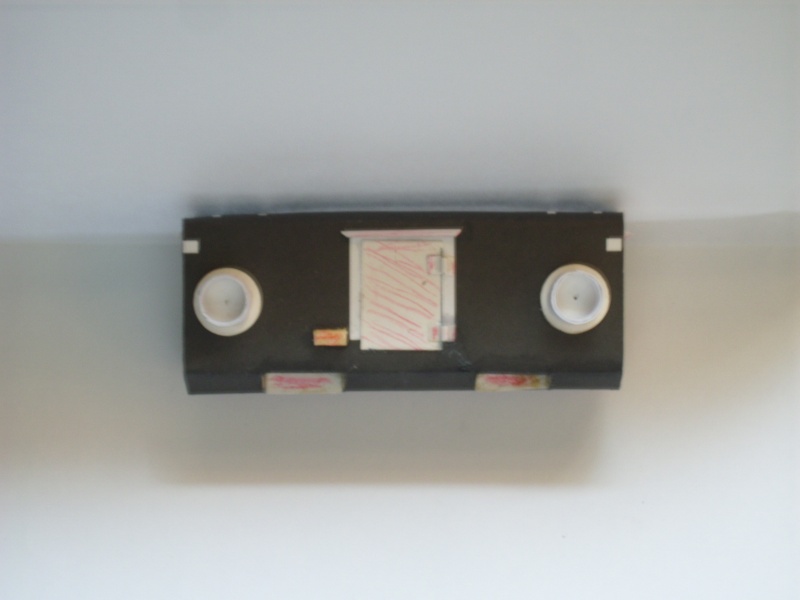

Ich habe nun wieder etwas am hinteren Gerätekasten gebastelt
Bauversuch Ty 2 von Angraf - 1/25 Umbau zum "Seppel"  - Seite 2 Dsci0326
Die Teile, welche ich vom Bausatz zum Original angenähert habe, seht Ihr an der roten Schraffierung. Das ist das Mass der Türen des Kastens, die Regenablaufbleche darüber, und die Aussparungen für die Ventilhebel. Der Gerätekasten ist 8,3 cm breit.

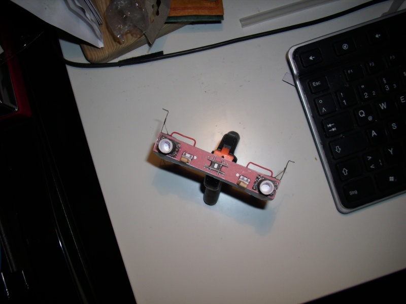

Ich musste die Scheinwerfer natürlich auch noch ändern. Die polnischen Laternen sind ein Stück grösser als Unsere, und dann waren sie auch noch auf dem Gerätekasten angebracht (erkenntlich an den weissen Markierungen auf der Oberseite)
Kleiner, am richtigen Platz, BR 52 eben........

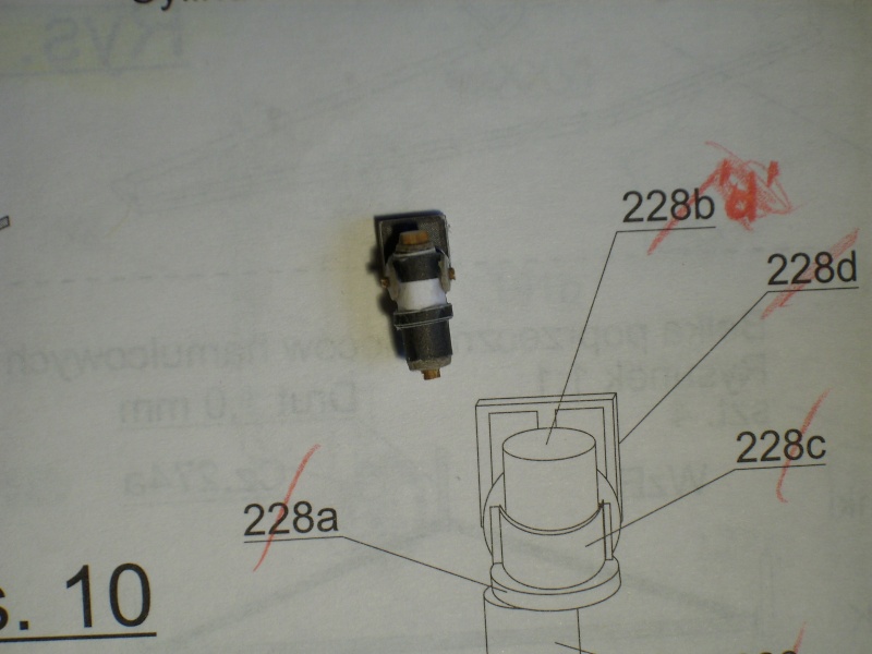

Habe gerade ein Ventil nach Plan gebaut. An das weisse Feld hätte eine Schelle gehört. Aber bei meiner 52er ist es ein Gussteil...
Bauversuch Ty 2 von Angraf - 1/25 Umbau zum "Seppel"  - Seite 2 Dsci0410
Etwas ans Original angeglichen, Teilezahl verdoppelt Very Happy
Bauversuch Ty 2 von Angraf - 1/25 Umbau zum "Seppel"  - Seite 2 Dsci0411
Ein anderer direkter Vergleich zum Bauplan. Schon ein Unterschied.....
Bauversuch Ty 2 von Angraf - 1/25 Umbau zum "Seppel"  - Seite 2 Dsci0412

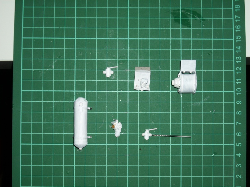

Kleinteilfetischismus drunken
Bauversuch Ty 2 von Angraf - 1/25 Umbau zum "Seppel"  - Seite 2 Dsci0416
Den Absperrhahn brauche ich doppelt, Ventil auf dem Trägerwinkel montiert....
Bauversuch Ty 2 von Angraf - 1/25 Umbau zum "Seppel"  - Seite 2 Dsci0415
Bremszylinder nicht tiefergelegt aber aufgemotzt :D

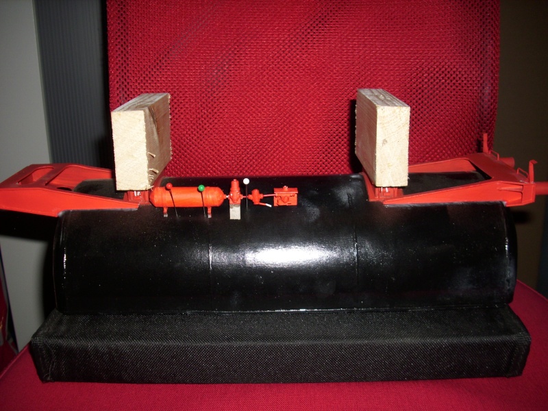

Beitrag von Glufamichel Mo 04 Jun 2012, 17:31
Auch auf dieser Baustelle kommt mal wieder eine Kleinigkeit Wink
Hab mal wieder ein paar Minuten Zeit gehabt zum sammeln und Gedanken machen. Jemand der die Ty nach Vorbild baut ist klar im Vorteil. Der kann die Anbauteile, falls nötig, noch nach dem montieren lackieren. Aber da die 52 *untenrum* Rot ist, wird das Ganze etwas schwieriger und aufwändiger. Die ersten Anbauteile grundiert und die Bohrungen für die Bremsluftleitungen (1,4 mm) gesetzt.
Bauversuch Ty 2 von Angraf - 1/25 Umbau zum "Seppel"  - Seite 2 Dsci0417
Mal schauen, wie ich weiter mache. Da wollen doch ein paar Leitungen eingepasst und gebogen werden. Zuerst die Ventile und Kessel anbringen und dann die Leitungen ziehen, oder das Runmaterial grob vorrichten. Mal einfach ausprobieren....
Uwe

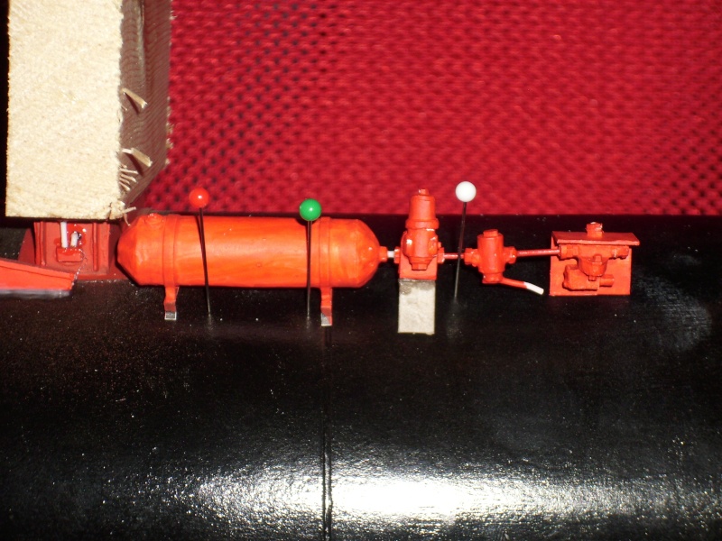

Beitrag von Glufamichel Do 07 Jun 2012, 17:50
Ich habe, um an der Wanne besser zum arbeiten zu können, und um Abbrüche zu vermeiden, 2 Holzstücke mit Leimtropfen angebracht. Das kann nachher problemlos wieder gelöst werden.
Den weissen Kleinteilfetischismus habe ich mal mit dem Pinsel vorgestrichen. Schwierig war es, die Befestigungen richtig zu plazieren, da mir die Markierungen fehlten. Die sind auf dem Originalbogen schon mal nicht vorhanden. Also Bilder vom Original studiert, Stecknadeln bei meiner Frau aus dem Nähkorb geholt, und die Teile zur Probe positioniert.
Der 1,5 er Kupferdraht erschien mir etwas zu dick, weshalb ich wieder bei der Telefonlitze gelandet bin.
Bauversuch Ty 2 von Angraf - 1/25 Umbau zum "Seppel"  - Seite 2 Dsci0418
Das Ganze noch etwas näher betrachtet...
Bauversuch Ty 2 von Angraf - 1/25 Umbau zum "Seppel"  - Seite 2 Dsci0420
Die Schweissnähte an den Wannenträgern werden auch noch gefärbt.
Uwe
