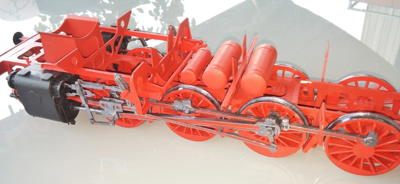

Weiter ging es mit der Steuerung, wobei die Lok von Hand geschoben zumindest eine Radumdrehung aushalten sollte. Tut Sie. 08/16
Weiter geht's jetzt mit dem Kessel, da ich ein Papp Rohr als Stützträger mit dem fast richtigen Durchmesser gefunden habe. Ach hier halte ich mich ein wenig an die Vorgehensweise der BR 64 von maxl. Einen gewissen Materialmix zum Karton schadet nicht. Sieht schon besser aus, wenn die Druckluft Kessel oder mal die Dome eine schöne Rundung haben. Mit Papier krieg ich das einfach nicht hin. Auch wäre es sinnvoll diverse Bauteile am Rahmen stabiler zu gestalten. Man lernt halt immer dazu! Ansonsten will ich aber schon beim Karton / Papier vorzugsweise bleiben.

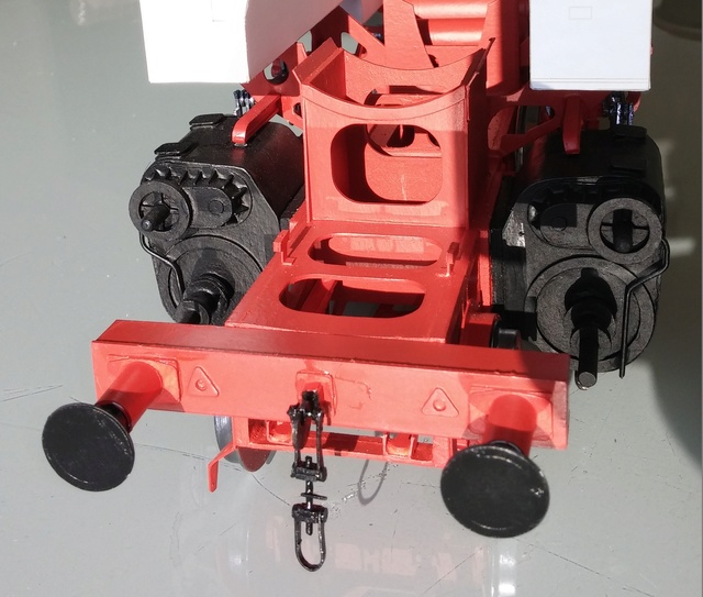

durch die Wärme draußen konnte ich es mir im Keller und meinem Spiel-und Herrenzimmer sehr gut einrichten (gemütlich machen) und an der BR 86 doch ganz zügig weiterbasteln.

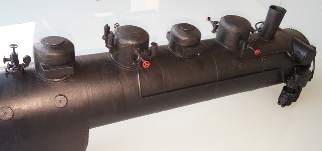

Der Kessel ist mit dem Stützrohr aus Pappe in der mache und schon mal angefangen schwarz zu lackieren. Die Wasserkästen trotz der großflächigen Klebung kein verziehen, waren die ersten schwarzen Teile.
Anbauteile am Kessel und als Beispiel die Hackenkupplung gehen an meine Grenzen. Lupe und viel Geduld sind erforderlich. Mehrere Ersatzteile im LC-Bausatz wären so schlecht auch nicht gewesen.

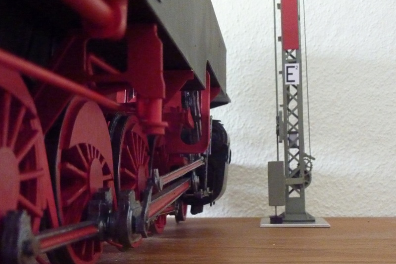

Einen ersten Größenvergleich mit einem früheren Bauwerk (4- achsiger Umbauwagen Maßstab 1:22,5 für Spur 2) war leider doch ernüchternd. Dass der Unterschied zu 1:25 so deutlich sichtbar ausfällt hätte ich nicht gedacht.
In welchen Maßstab ich die weiteren eventuellen Projekte anlege ist noch nicht festgelegt. Reizen würde mich 1:11 mit einem gewissen Materialmix.

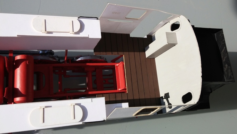

Jetzt aber zum Kessel. Zum Glück konnte ich ein Pappe -Rohr im genau dem erforderlichem Durchmesser bekommen. Ich denke ohne, nur mit Papier hätte ich sicherlich schon verzweifelt. (Das Papierrohr wäre schon mehrfach eingedrückt worden). Auch bei den Dampfdomen habe ich als Deckel Balsa verwendet. Naja, im Nachhinein nach der Lackierung ( immer mit Pinsel ) hätte ich mir doch etwas mehr Mühe geben können.
Eine erste Lampe konnte ich auch schon mal erstellen. Hier merkte ich aber, wo meine baulichen Fähigkeiten bei entsprechender Größe aufhören.
Vielleicht in Zukunft M 1:16 oder?
Als nächste werde ich mal Fahrgestell Kessel und Führerhaus verbinden. Und dann an die Leitungen ran gehen.
Was mir och nicht so gut gefällt ist die Qualität der Pinsel- Lackierung speziell der vermeidlich glatten Flächen. Ich denke, das ich an das Spritzlackierungen doch nicht vorbeikommen werde. Pinsel mit Wasserlack von revell wäre schon sehr einfach ohne Aufwand zu händeln.
Aber: Übung macht den Meister.

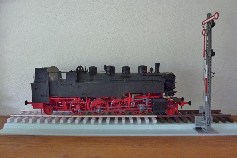

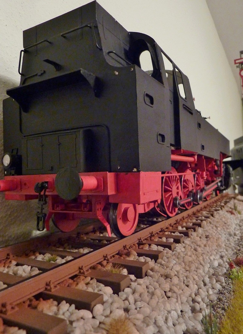

heute möchte ich mal über den weiteren Fortschritt zur BR 86 berichten. Fahrgestell, Kessel und Führerhaus habe ich verbunden und diverse Leitungen angebracht (schöne Fummelarbeit, hier kann ich mich nur vor Michael mit seiner BR 64 zur Bauausführung und Ausdauer verneigen
) aber noch nicht die Wasserkästen.

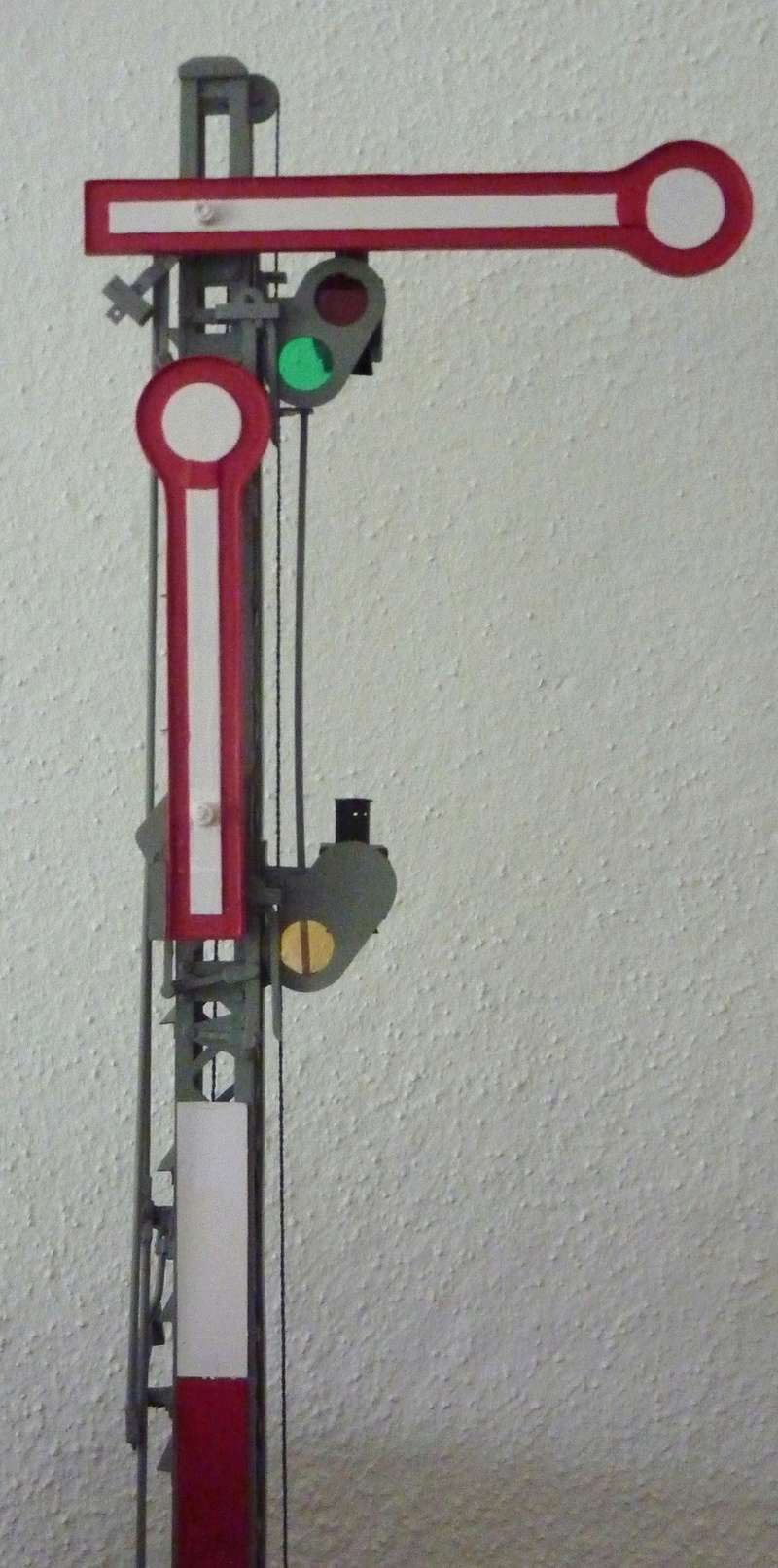

Des Weiteren habe ich das Formsignal als Ganz-Lasercut-Modell des Answer-Verlages im Maßstab 1:25 als zwischendurch Aktion gebaut.
Toller Bausatz mit guten passgenauen Bauteilen.
Und weil es so schön geklappt hat baute ich mir das Signal gleich in meinem anvisiertem Maßstab 1:16.
Jetzt geht’s dann weiter mit der 86er, damit Sie auch mal fertig wird. ( min. noch 3 Mo.)

Von der Lok ist diesmal ja nicht soviel zu sehen, Klaus - aber die Signale... Mannomann! Das macht wirklich was her! Was mit Lasercut alles möglich ist! Und dann noch sauberst zusammengebaut! 1:25, da könnte ich ja mal überlegen, ob ich das nicht auch zu meinen Lokomotiven dazustellen könnte, selbst wenn der Maßstab nicht so ganz stimmt. Wo genau hast du das Teil bezogen? Gruß Michael (maxl)

Eindrucksvoll die Signale Klaus. Sauber gebaut
Ich habe es auch in der der Schublade.
Darf ich mal kurz? Du wirst sehr neugierig wegen dem Signal sein Michael. Sogar der Maßstab ist "gut"
http://www.kartonmodellshop.de/shop/formsignal-extrem-praezise-1225-inkl-deutsche-bauanleitung.html

Danke für den Link, Uwe! Das Signal kann ich mir guten Gewissens zu Weihnachten schenken!

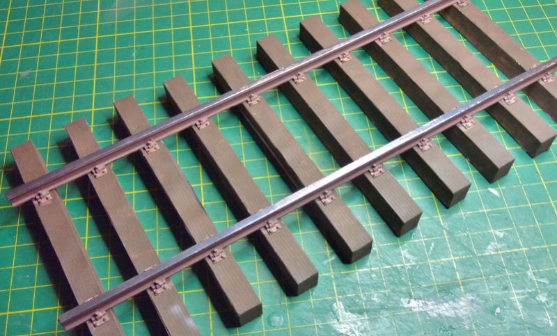

nach meinem kleinen Ausflug in die Spur3 (Signal) jetzt wieder erst mal zurück zum aktuellen Projekt und weitere Erfahrungen sammeln.
Zur Lok und dem Signal müssen entsprechende Gleise dazu.

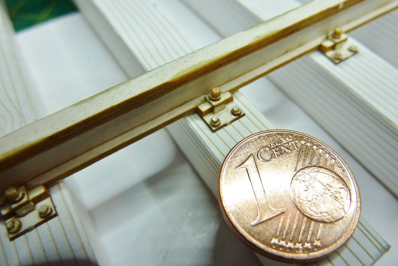

2 LC Sätze geordert und mal als zwischendurch Bastelei angefangen. Die Schwellen gingen ja noch aber die Schienenstühle haben es schon in sich.
So klein und fummelig geht’s ohne Lupe gar nicht. Und kostet Zeit und Geduld. Das Ergebnis gefällt mir ganz gut.
Für das Lastenheft Spur3 gibt’s eine neue Anforderung – wenn mehr als 5 bis „n“ gleiche Teile gebraucht werden kommt Resinguss oder 3D Druck in Frage).
Als Schotter werde ich Deko Granulat oder Kork verwenden. Das mal zum bisherigen Fortschritt.
Gruß Klaus

Sehr verheißungsvoll, Klaus! Weiter gutes Gelingen! Beim Präsentationsgleis war ich etwas bescheidener... Lasercut: Verführerische Präzision! Die Schienenstühle: Ohne Worte! Das setzt der Handarbeit aber auch unerreichbare Maßstäbe... Gruß Michael (maxl)

Hallo Klaus,
das kommt Eins A rüber!
Für dein "Lastenheft" bist du soweit ja versorgt.
Wenn du doch mal irgendwas brauchst melde dich

Re: Noch eine BR 86 von Angraf als LC
heute mal wieder ein kleiner Fortschrittsbericht im neuen Jahr. Wünsche allen noch einen guten Start ins Modelljahr 2017.
Konnte also bis dato nur am Präsentationsgleis weitermachen und erst mal soweit fertigstellen.
Mit den Schwellen aus gefaltetem Papier bin ich nicht ganz zufrieden.
Hier wären Schwellen aus 2 bis 3 Lagen Karton oder Holz mit gebürsteter Oberfläche besser gewesen.
Aber, man darf ja schlauer fürs nächste Mal werden!!
Die Körnung ist auch ein Tick zu groß, würde für Spur3 oder M 1:16 besser passen.
Nach langer Zeit habe ich mich auch wieder im Airbrush zum gleichmäßigen Rostverteilen versucht.
Bis das wieder geklappt hat ........ vielleicht kennt Ihr auch solche Themen.
Als nächstes gehe ich dann mal an die Fertigstellung der Lok ran.
Bin aber auch schon kräftig am Recherchieren zum neuen Projekt.
Aus den anderen berichteten Bauprojekten hier im Forum, ist das eine der wichtigsten Voraussetzungen zum guten Gelingen.
Gruß Klaus
