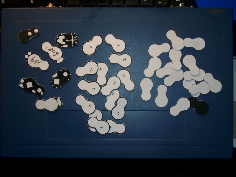

Da bei den letzten Tenderräder der Durchmesser nicht stimmte eine neue Orgie....
Die Idee war,soviele Teile wie möglich an einer Achse zentrisch auzubauen.Ich habe mit dem Kreisschneider alle Radien geschnitten,anschliessend das Einstichloch der Nadel mit Sekundenkleber gehärtet,und die Bohrungen für die Achse gesetzt.
Trägerscheibe augesetzt,Nabe und Spurkranz vorsichtig mit Weissleim bestrichen,gepresst,dann den Zwischenring mit dem Skalpell heraus gehoben.
Auf der anderen Radseite das selbe Prozedre,aber noch einen separaten Ring aufgesetzt.
Soooo schlecht sieht das unverputz gar nicht aus....

Hallo Südmann 1,vor dem Rechner war die Arbeit kurzweilig Nur die Finger sind nicht mehr begeistert von der dreherei....

Eine kleine Kleberorgie veranstaltet.Nein,nicht
5 Tuben Sekundenkleber und 1 € später
Die Räder können nach dem aushärten weiterbearbeitet werden...

Danke John.
Die Akkordkreisschneiderei hat aber auch Spuren hinterlassen.Der Daumennagel hat sich auf fast 2mm über die ganze Breite gelöst...
