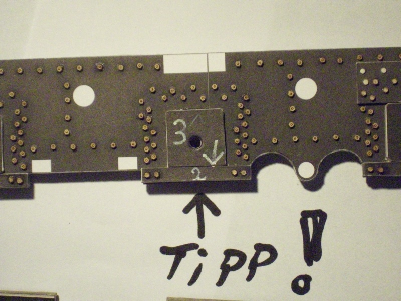

Soooo, die kleinsten Teile sind mal am Rahmen plaziert. Noch die verbliebenen weissen Stellen, die Kreise und kleinen Rechtecke aufkleben, dann kann der Rahmen langsam zusammen gebaut werden.
Bauversuch Ty 2 von Angraf - 1/25 Umbau zum "Seppel"  - Seite 6 Dsci0814
Noch ein Tipp für nachfolgende "Lokschlosser": Bei Teil Nr 3 könnt Ihr getrost an der Unterseite, dort wo der Pfeil ist, einen guten 1/2 mm mehr wegschneiden. Sonst muss man im nachhinein noch wegschneiden.  Gleich beim Ausschneiden, nach dem aufkleben, geht es sauberer und leichter. Die Bohrung ist nicht mittig, also auch dort aufpassen.

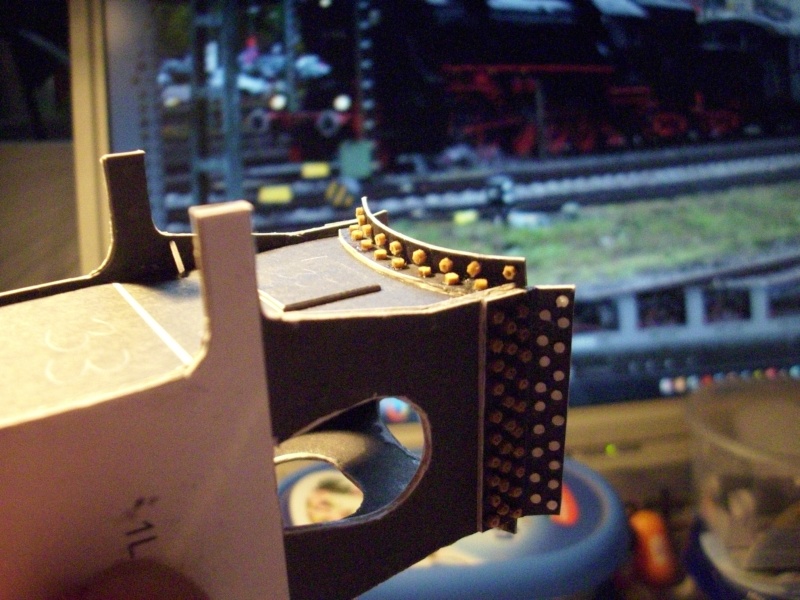

Der Rauchkammerträger
Die Kartonteile der Rauchkammer und der Pendelbleche, welche gedoppelt werden müssen, sind nicht 100% deckungsgleich. Es macht also keinen Sinn, die beklebten Teile von beiden Seiten bearbeiten zu wollen  Wink
Bauversuch Ty 2 von Angraf - 1/25 Umbau zum "Seppel"  - Seite 6 Dsci0816

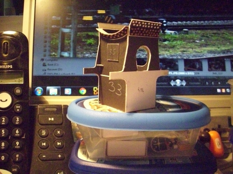

Die "Verbindungsbleche" zwischen Träger und Rauchkammer, habe ich nach dem verstärken gleich an der Sollstelle so tief geritzt, dass sie sich beim verkleben mit dem Kessel leicht knicken lassen
Bauversuch Ty 2 von Angraf - 1/25 Umbau zum "Seppel"  - Seite 6 Dsci0817
Pendelbleche noch in Arbeit. Wenn Ihr genauer schaut, könnt Ihr den Versatz bei den Durchbrüchen zwischen Vorder- und Rückseite, bei den Teile erkennen...

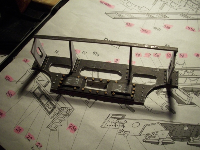

Beitrag von Glufamichel Mi 13 Nov 2013, 00:53

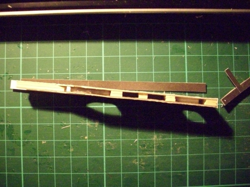

Der Querträger unter dem Führerhaus am Rahmenende, mit der Ausssparung des Kuppelkastens. Die Aufstiegleitern werde ich aber vorerst noch nicht anbringen.
Komm Sigmund, weiterkollern...    sunny  man gewöhnt sich dran. Der kleinen Koller haben 0,8mm drunken
Bauversuch Ty 2 von Angraf - 1/25 Umbau zum "Seppel"  - Seite 6 Dsci0820
Bei der Teile-Nummer 23 kann man getrost jeweils Längs und Quer 1 mm kürzen

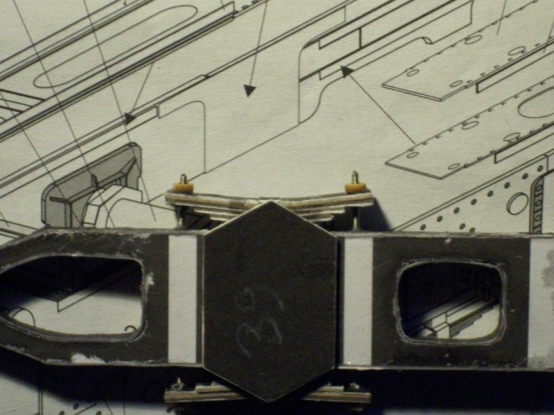

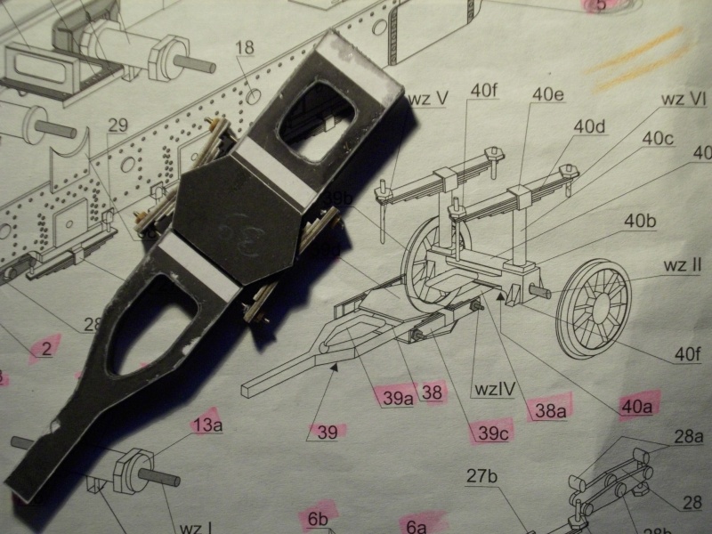

Momentan baue ich die Deichsel des Vorlaufachse. Die Federpakete der Deichselrückstellung haben wieder etwas Vorspannung bekommen.
Bauversuch Ty 2 von Angraf - 1/25 Umbau zum "Seppel"  - Seite 6 Dsci0811
Um unnötigem Ärger beim zusammenbau von Ober- und Unterteil der Deichsel im Vorfeld zu vermeiden, habe ich 5 Stege aus Finnpappe eingesetzt, um einen gleichmässigen Abstand des Teils zu bekommen.
