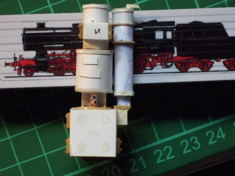

Die Druckluftkessel...

Hallo Uwe - deine Dome sind aber (wie du so richtig feststellst) die Luftbehälter, und die meinte ich gar nicht, sondern die Dome in einem gewissen anderen BB...

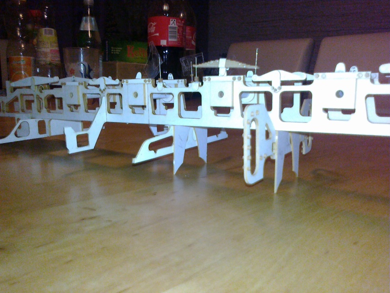

Du kannst dir denken, Uwe, dass ich mich in dem Rahmen der 86 sehr zu Hause fühle. Irgendwie kommst du aber schneller voran als ich mit meiner 64. Ich werd mal drüber nachdenken, woran das liegt!
Die angedeuteten Stellkeile neben den Achslagern werde ich wohl auch noch einfügen, obwohl man sie eh kaum sehen wird.
Insgesamt macht der Rahmen doch schon einen hervorragenden Eindruck! Ich bleibe am Ball und bin wirklich gespannt, wie's weitergeht! Die Bisselgestelle scheinen mir recht genau nachgebildet zu sein. Wenn du die gebaut hast, wäre ich für Detailfotos sehr dankbar!

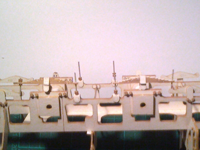

Was für eine besch...eidene Arbeit. Hat richtig Zeit gekostet die Saiten anzupassen, und die Muttern aufzufädeln.

Sieht doch aber richtig gut aus, Uwe! Vielleicht erlag ich bei den Stellkeilen einer optischen Täuschung - ich meinte, längliche Dreiecke einseitig neben den Achslagern auszumachen... Auf dem letzten Bild kann ich sie aber nicht mehr entdecken - logisch, wenn du sie gar nicht eingebaut hast! Die Ausgleichhebel sind auch innen mit einer mittleren Abstützung versehen. Verzichtet der Bausatz darauf? Wäre zu verschmerzen, denn allzuviel von dem ganzen Gerödel ist später ohnehin nicht mehr zu erkennen! Weiter viel Erfolg! Im Moment bauen wir fast synchron! Aber dann wirst du davoneilen wie ein Komet... Wann kommt der erste Lack? Gruß Michael (maxl)
P.S.: Gerade nochmal die Fotos zurückgeblättert und habe wieder die schräg verlaufenden Linien (links) neben den Achslagern entdeckt. Das sind hundertprozentig die Andeutungen der Stellkeile, aber dann wohl nicht als Bauteil sondern als Laserstrich. Reicht völlig. Die ganze Konstruktion ist ja in Wahrheit erheblich komplizierter... Ich werde einfach nur Pappstücke als Attrappe anbringen.

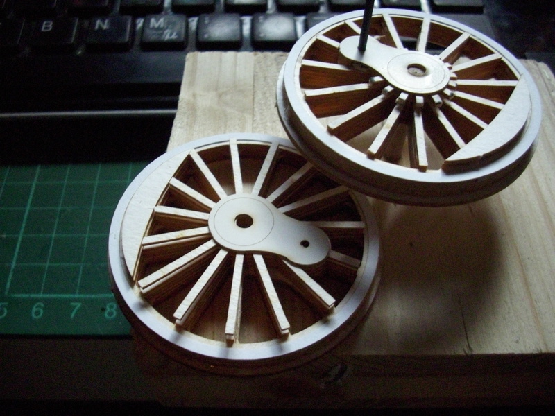

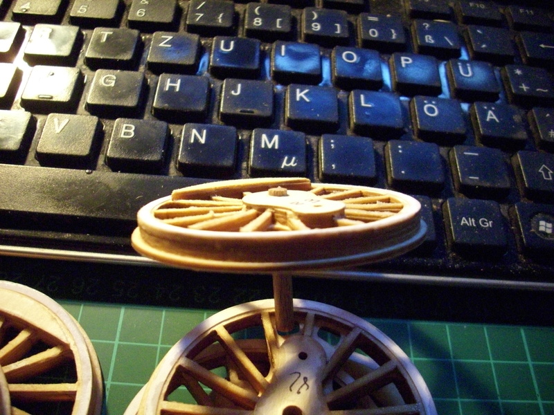

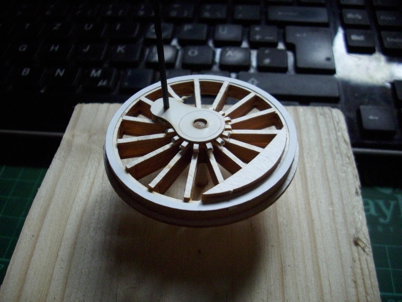

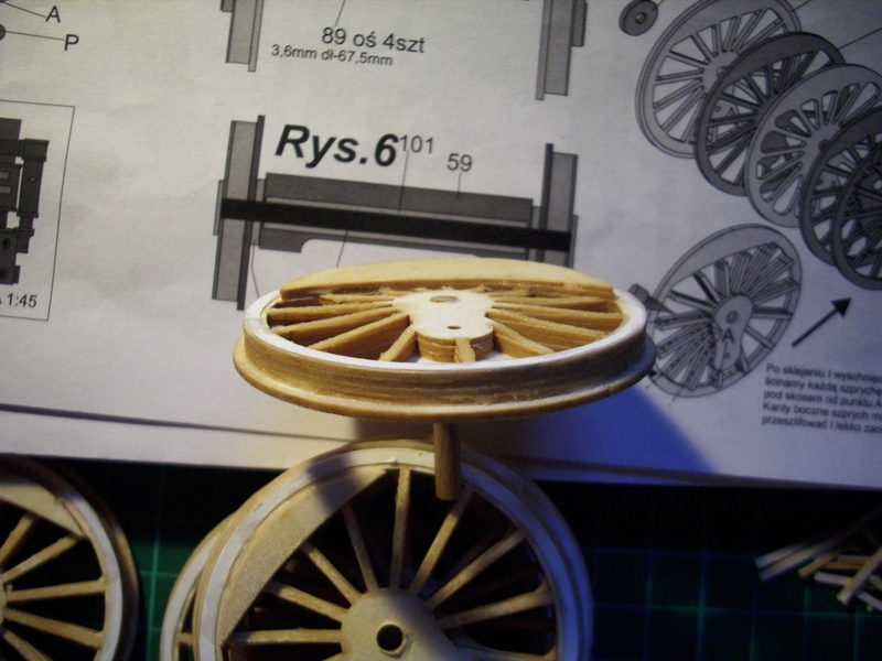

Ich hatte etwas Muße um mich ärgern zu lassen...
Nach Bauanleitung sollen die letzten beiden Radsterne mit dem Messer schräg geschnitten werden. Ungehärtet lassen sich die Speichen nicht wirklich sauber schneiden, und gehärtet sind sie wieder zu fest dafür. Also werde ich versuchen die Speichen mit Schleifleinen in Form zu bringen.
Und da es optisch einfach nicht wirklich am Original ist, versuche ich gerade den einfachsten Weg dafür zu finden. Im Moment sind die oberen Teile nur trocken gesteckt

Wie schön, Uwe, dass es auf dieser Baustelle weitergeht! Als Rentner, der wirklich alle Zeit der Welt hat (oder zumindest ganz schön viel davon), habe ich natürlich leicht reden... Die LC-Räder sehen schon im Rohbau einfach bestechend aus. Der Vorschlag der Bauanleitung, die Radsterne - mal eben so - schräg anzuschneiden, klingt ein wenig wie: Wir liefern die Präzision und du, lieber Modellbauer, darfst es dann versauen - aber mach uns bitte nicht dafür haftbar! Ich wünsch dir guten Erfolg mit dem Schleifen! Dass die Räder "optisch nicht wirklich am Original sind", stört mich persönlich weniger. Sind die Schwimmhäute bausatztechnisch vorgesehen? Ach - man gibt sich solche Mühe mit den Details - und am Ende sieht man sie kaum! Jedenfalls: Ich mag, was ich hier sehe! Gruß Michael (maxl)
maxl- Allesleser
Re: Angraf 86 LC
Hallo Michael, Schwimmhäute sind vorhanden. Dürften aber etwas grösser sein.
Der zweite (oberste) Speichenstern bleibt definitv weg. Auf den kann getrost verzichtet werden. Und vom ersten Stern bräuchte man eigentlich auch nur den Gusskern der Lager. Denn Speichen sind nie höher als die Felge. Mal schauen...

Hallo Rüdiger, Danke fürs vorbei schauen
Dann schauen wir mal, was man aus den Räder noch machen kann...
Meine Meinung: 76-77-78-79-80 im Grundaufbau
Mit den gekappten Speichen von 81 das Achs- und Zapfenlagerteil, und Teil 83
Dann ist man optisch auf der richtigen Linie. Wenn man das Rad von Anfang an nur so aufbaut, ein gangbarer Weg, und wie ich finde eine saubere Sache. Hier stand ich mir bei meinem Übereifer wohl selbst etwas im Weg
und muss nun relativ viel verputzen.

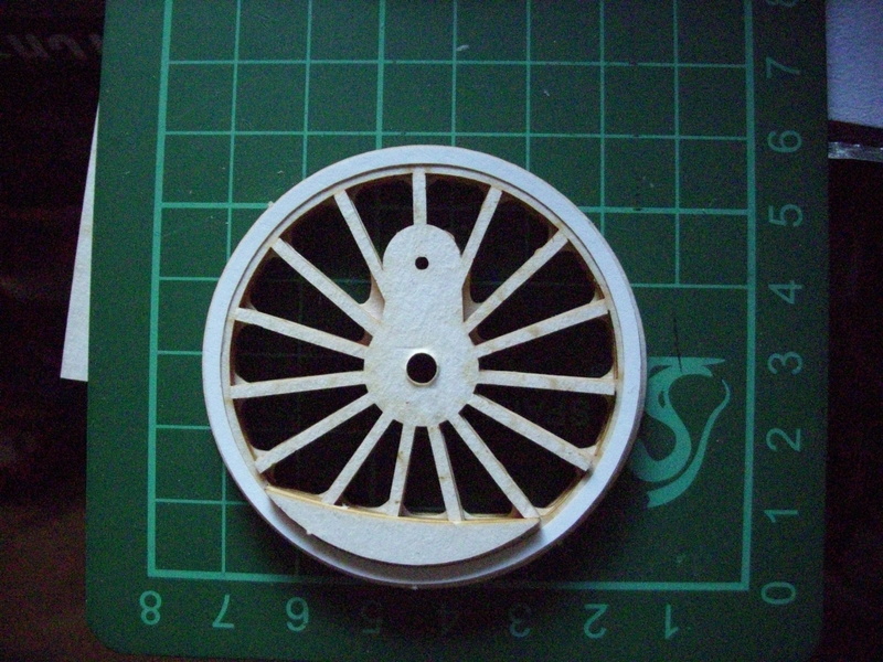

So sieht es in etwa aus, wenn der Speichenstern 81 komplett aufgelegt, und schräg nach aussen geschnitten ist. Auch eine Möglichkeit...

Du hast eine gute Lösung gefunden, Uwe! Viel Erfolg beim Verputzen! Das kann ja durchaus entspannt geschehen... Das Schlimmste, die Sekundenkleber-Orgie, haste ja hinter dir. Warum nimmst du nicht - z.B, von Conrad - die "großen" Flaschen? Die sind doch deutlich billiger? Wenn man ohnehin draußen damit arbeitet, ist es ja fast egal, welche Lösungsmittel enthalten sind. Ich verwende nur noch die geruchsneutralen Sekundenkleber. Damit kann ich auch im Zimmer gut hantieren. Natürlich ist der Preis happig: um die 6 € für zehn Gramm, was mal eben einem Literpreis von ca. 600,- € entspricht... Weiter gutes Gelingen! Gruß Michael (maxl)

ich denke mal, dass das Schlimmste jetzt erst kommt. Das Ver- und zuschleifen der Speichen. Für mich ist es nicht wichtig ober der Sekundenkleber geruchsneutal ist, sondern das er extrem dünnflüssig ist. Ich nehme den von Fixpoint, der ist dünnflüssig wie Nitro und es gibt ihn in 20g Flaschen ohne oder 10g Flaschen mit Pinsel zum Auftragen.
Viel Spass beim Schleifen.

es waren Tuben aus dem 1€ Shop. 2 x 3 ml Inhalt und schön dünnflüssig. Stimmt, das verputzen wird eine lästige Sache, welche aber noch etwas warten muss.

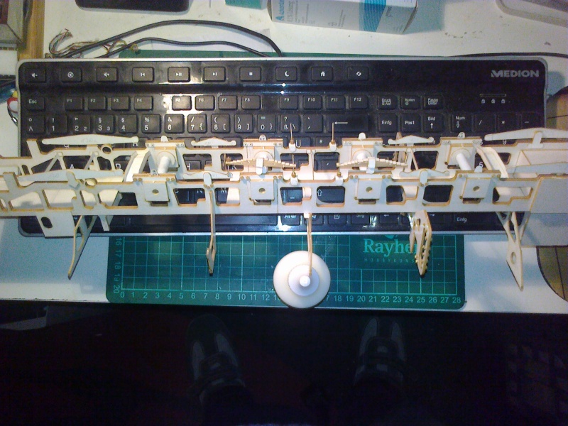

Die Pumpeneinheit hat mich gestern neugierig gemacht...
Ärgerlich sind eigentlich nur die vielen Teile, welche stumpf verklebt werden sollen. Ist mir persönlich zu labberig und ungenau. Deshalb habe ich bei den grösseren Teilen Laschen eingeklebt

Ich hab mal diese Kleinteilchensammlung zusammen gebaut. Gepasst haben die Teile auf jeden Fall gut. Nur hat mich dann noch ein leichter Anflug von Wahnsinn gestreift, und ich habe noch von den 1 mm Springfluchtmuttern verarbeitet...
