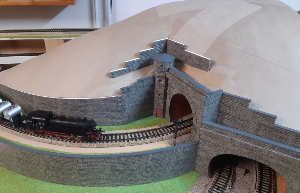

Ich liefer noch schnell zwei Fotos vom durchgetrockneten Tunnelüberbau. Man sieht die mit Tapetenkleister aufgelegten Streifen aus Packpapier. Und es fühlt sich super an, alles fest und ohne Kanten und Wellen. Im noch kleisterfeuchten Zustand läßt sich das alles noch etwas formen und drücken. Die Übergänge der Wellpappenstücke verschwinden damit. Die Methode ist allerdings etwas zeitaufwendig  ... wenn Profis auf diese Weise eine Großanlage erstellen wollten würde sie zwischendurch zweimal Geburtstag feiern ... aber ich hab ja Zeit und soll nicht so schnell fertig werden ... 😂
Märklin Retro Kompaktanlage - Seite 11 20230856
Märklin Retro Kompaktanlage - Seite 11 20230857

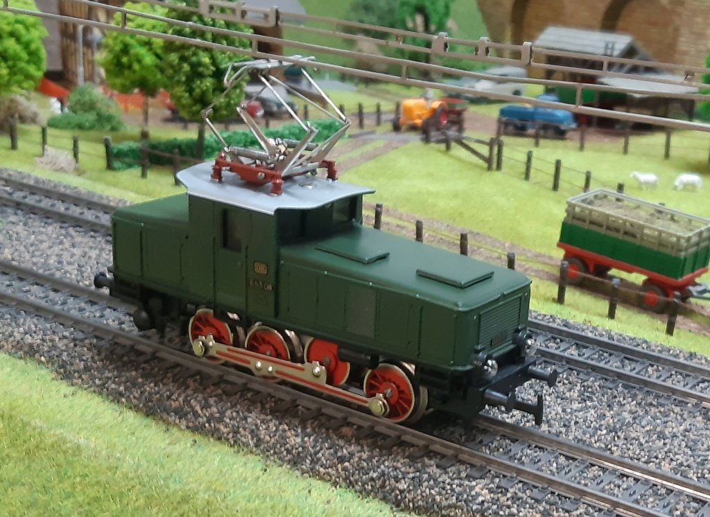

Und eine E63 hab ich noch geschossen ... voreilig  ...
Sie war wie neu, ungelaufen, lief mit etwas Öl absolut top ... aber, wie ich zuhause feststellte, die Primex-vereinfachte Version mit zu kleinen angespritzten Leiteraufstiegen, da hatte ich dann doch kein Interesse dran ...
Märklin Retro Kompaktanlage - Seite 11 20230871
Märklin Retro Kompaktanlage - Seite 11 20230870
Märklin Retro Kompaktanlage - Seite 11 20230869
Nach kurzer Überlegung hab ich die gestern morgen  schon bei Ebay eingestellt, abends war sie wieder verkauft, heute morgen auf der Post ... so schnell ging das ...

Wenn du das Pendant von Trix zur E 63 vor Augen hättest, würdest du das bereits wieder verkaufte Exemplar gnädiger betrachten.
Bei Trix reichte es damals nur zu einer Fantasielok auf Basis des V 36 Fahrgestells. Komplett ohne Einstiegsleitern zum Führerhaus...
Dieser Loktyp gehört nur deshalb zu meiner Sammlung, weil er halt "dazugehörte".
Also: Ich hätte die E 63 behalten! Frecher Smilie

Bei der Lok muss ich dir, auch wenn totaler Laie, allerdings recht geben. Auf den ersten Blick fand ich sie toll, aber auf den Zweiten...hm, muss nicht unbedingt auf meiner Anlage stehen.
Das ist allerdings eine reine subjektive Meinung eines Unwissenden, erst recht wenn es um "alte" Sachen geht. Grinsen

@Helmut und @Michael, ich hatte die E63 früher schon mal besessen, aus einem Teilesatz damals in den 80ern selbst hergestellt. Warum ich die vor paar Jahren verkauft habe, weiß ich heute auch nicht mehr. Aufräumwut ...
Die hatte allerdings dann die richtigen Aufstiege. War am Sonntag auch eher so eine Zufallsaktion.

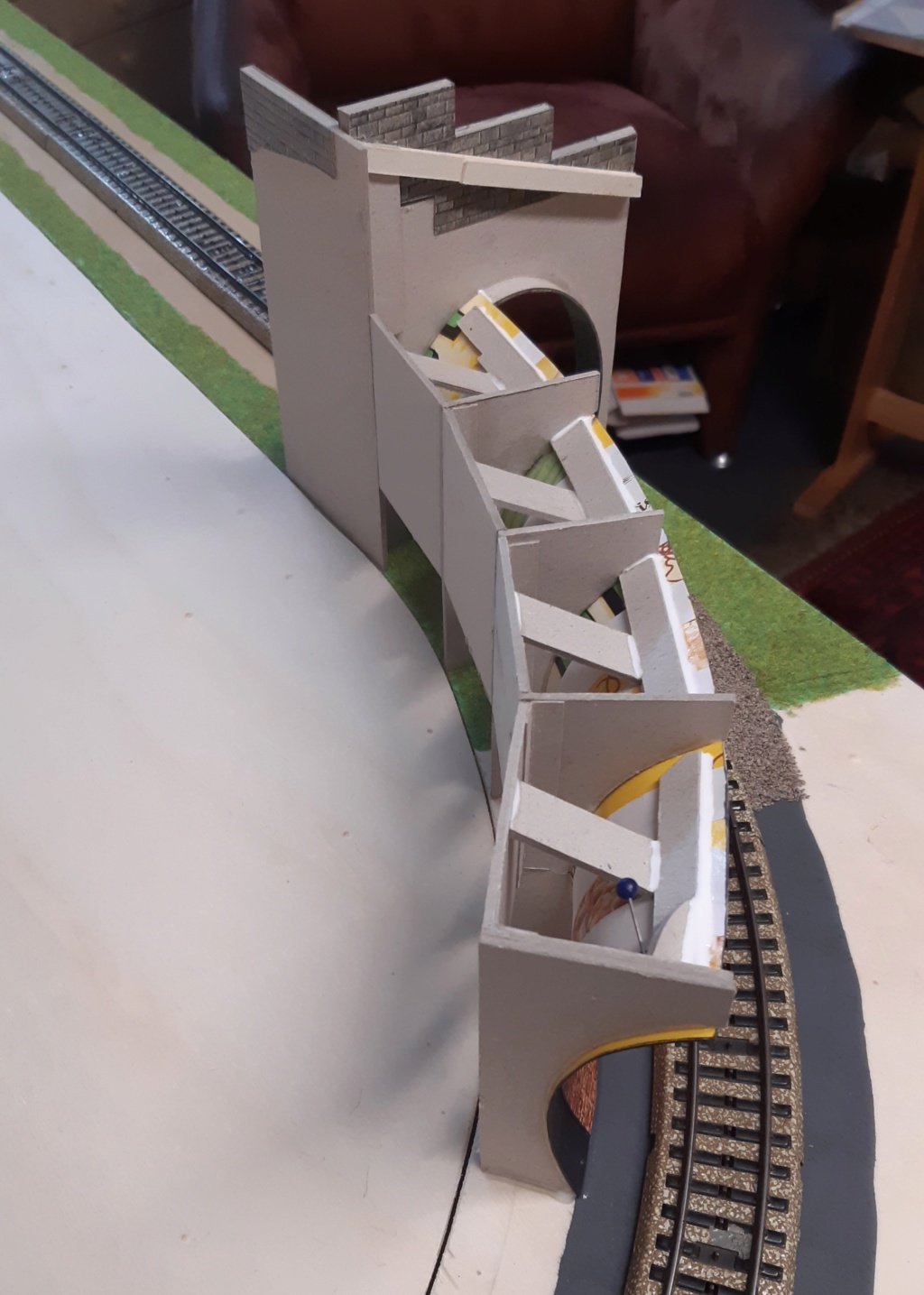

Nun also geht's an das dritte und letzte Tunnelportal.

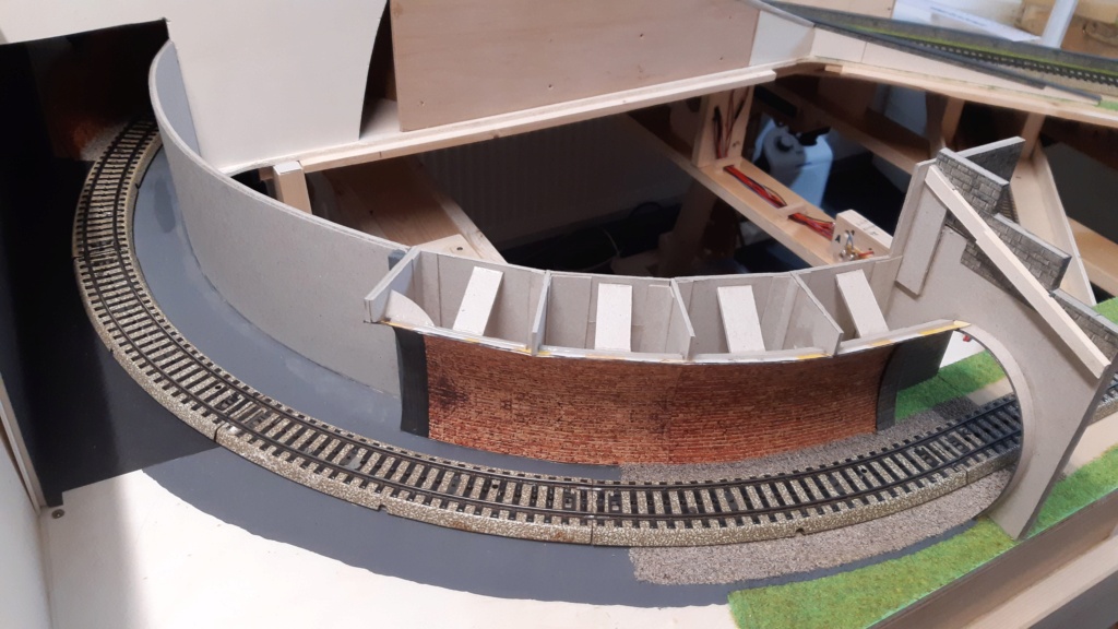

Erstmal ist hier ... frei nach Momo ... das "Nichts" :
Märklin Retro Kompaktanlage - Seite 11 20230916
Und genau hier soll die Einfahrt sein :
Märklin Retro Kompaktanlage - Seite 11 20230917

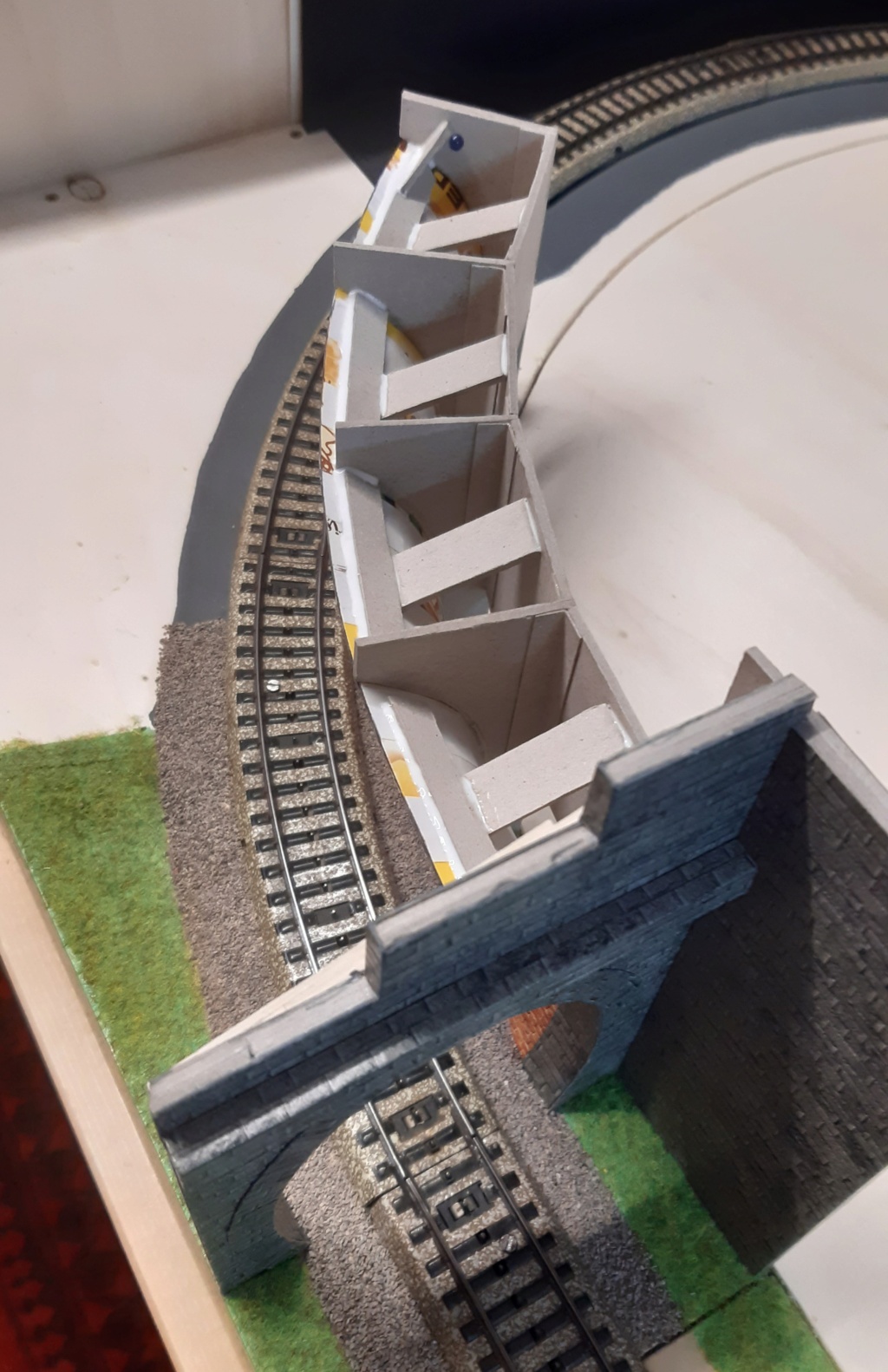

Die Tunnelportalplatte aus 2x2mm stabiler Pappe :
Märklin Retro Kompaktanlage - Seite 11 20230919
Durchfahrt getestet mit einem Doppelstockwaggon, die haben den größten Platzbedarf in einer Kurve :
Märklin Retro Kompaktanlage - Seite 11 20230918

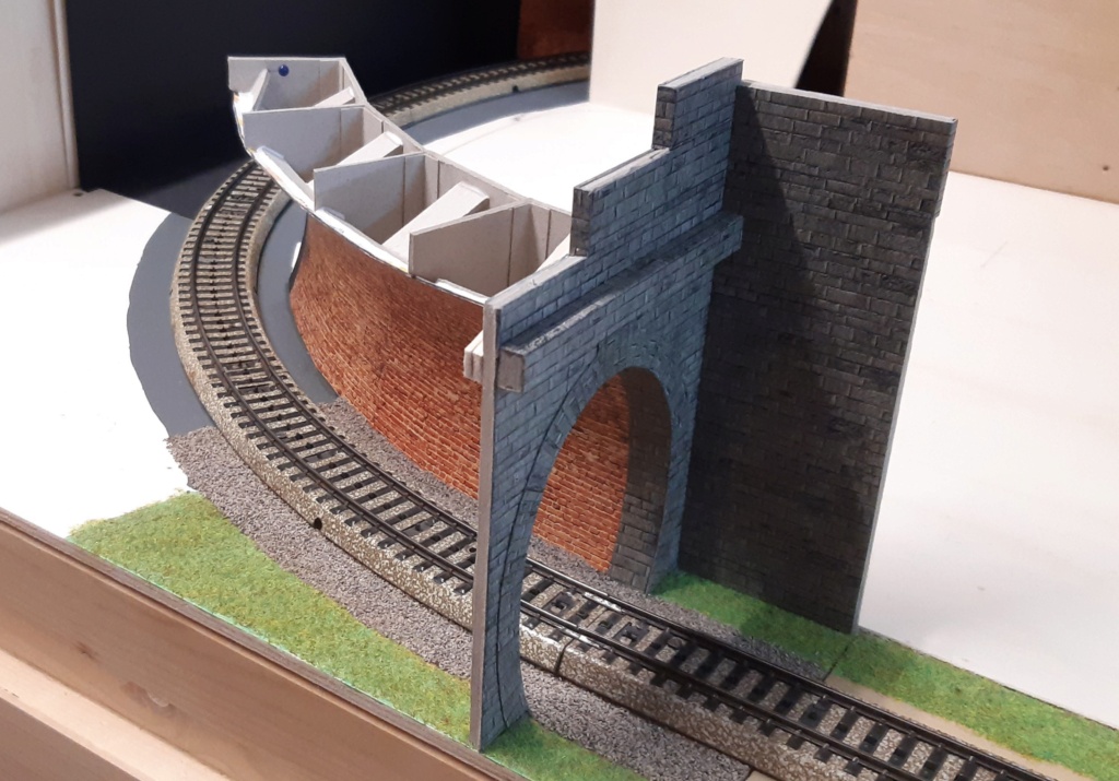

Nun die Platte noch mit Mauerkarton beklebt :
Märklin Retro Kompaktanlage - Seite 11 20230920
Jetzt folgt wie bei den anderen Portalen die zeitaufwendige Kleinarbeit.
Pfriemelig wird noch, daß der Bereich des Hügels zwischen den Portalen herausnehmbar sein soll, zur Zugänglichkeit an den verdeckten Bereich. Bin da wieder selbst neugierig wie sich das entwickelt. Ich habe da wieder nur ganz grobe Vorstellungen davon.
Leider musste ich die Bahn für diesen Bereich so im Bastelzimmer drehen, dass ich vorübergehend nicht an die Trafos komme ... keine Testfahrten ... jammer !

Beitrag von karl josef Mi 13 Sep 2023, 14:09
Frank, auch wenn du eine Pause eingelegt hast Cool  aber es läuft bei dir wie auf Schienen Massstab
kannst du das Tunnelportal nicht ein wenig nach vorne ziehen Massstab  das der lange Wagen nicht so weit über das Gebogene reicht Massstab  oder das Portal ein wenig Breiter machen weil das so eng ausschaut.
Fraenkyzuma mag diesen Beitrag
Märklin Retro Kompaktanlage - Seite 11 Empty Re: Märklin Retro Kompaktanlage
Beitrag von Fraenkyzuma Mi 13 Sep 2023, 14:51
Hallo Karl Josef,
Dein Hinweis kommt zum gerade genau richtigen Zeitpunkt, vielen Dank !!
Ich werde genau das heute abend mal durchprobieren, wie sich das ergibt, wenn das Portal am Ende der Geraden angeordnet ist. Die Kontur ist identisch zum anderen einspurigen Portal.
An dem jetzt vorhandenen Rohbau kann ich das noch ändern. Wären schon Details drangewesen wärs schon zu spät ...

Beitrag von karl josef Mi 13 Sep 2023, 16:30
Wollte mich nicht mehr in anderen Bauberichte melden ( bin irgendwie immer ins Fettnäpfchen getreten )
aber bin Gespannt ob da noch was zu machen ist Cool
finde schön wenn ein Zug grade 8wenn der Platz es zu lässt ) in ein Portal fahren kann Massstab
aber Platz ist ja bei HO Märklin immer so eine Sache Roofl deswegen bin ich ja auch immer noch in den Startlöchern.
habe mich entschlossen die Kabel auf der Platte zu verlegen die dann an der Plattenkante in einen Kabelschacht zusammen kommen. aber das wird wie bei mir wieder ein paar Tage dauern ( hin und her überlegen Embarassed Doofer Steinbock kommt da durch ) Roofl

Beitrag von Fraenkyzuma Mi 13 Sep 2023, 21:25
Schön' guten Abend,
Noch schnell die Konzeptänderung nach Karl Josefs Vorschlag  ... ich hab nun das Portal ans Ende der Geraden gesetzt und schon kpl geändert
Das vereinfacht auch noch paar angrenzende Bereiche.
Märklin Retro Kompaktanlage - Seite 11 20230921

Beitrag von Fraenkyzuma Do 21 Sep 2023, 21:24
Schön' guten Abend,
Es folgt ein kleiner Arbeitsnachweis für das Tunnelportal. Es ist nun an Ort und Stelle festgeklebt und die Tunnelröhreninnenseite nach dem aufwändigen Verfahren der vorherigen Tunnelröhren auch schon fertig und ... wie man sieht ... frisch verklebt. Seine endgültige Form bekommt die Röhre dann wieder durch aussenliegende Spanten.
Märklin Retro Kompaktanlage - Seite 11 20230925
Märklin Retro Kompaktanlage - Seite 11 20230926
Zwei Tage intensive Gartenarbeit schränken die Bastelfreude meines rechtes Armes etwas ein ... mal etwas Pause. Hab mir deshalb heute nachmittag die 3-teilige NDR Dokumentation des 2023er Ocean Race angeschaut ... große Empfehlung, fünf High tech Segeljachten im Rennen rund um die Welt : äußerst beeindruckend, phantastische Aufnahmen, sehr spannend !
Beste Grüße von Frank

Etwas aufgehalten wurde ich von der 1'C Baureihe 74, die ich auch mal wieder aus der Vitrine geholt habe. Paßt auch gut zu den Donnerbüchsen. War völlig verölt, brauchte kpl Motorreinigung mit Waschbenzin, neue Kohlebürsten, und die bei der Reinigung abgefallenen Kabel mussten auch wieder angelötet werden.
Ja Frank, die 3D geformte gemauerte Tunnelröhre macht mir selbst auch richtig Spaß, vor allem, dass die berechnete Kontur genau passt. Ein Tunnel muß für mich völlig lichtdicht sein und man darf beim Reinschauen nichts als Tunnel sehen. Besonders hübsch ist es, wenn beim Einfahren der mit Licht ausgestatteten Züge die Mauern innen dadurch beleuchtet werden.
Dass ich dabei vom Aufwand her völlig übers Ziel hinaus schiesse ... baut das bloß nicht so aufwendig nach !!
Die innere Seitenwand ist nun auch mit Spanten und Verstärkungen ... alles 2mm Karton ... verstärkt und bocksteif.
Märklin Retro Kompaktanlage - Seite 11 20230932
Märklin Retro Kompaktanlage - Seite 11 20230931
Märklin Retro Kompaktanlage - Seite 11 20230930
Die Wand wird so gut in Form gehalten.
Zwischen den beiden Tunnelportalen gibt's noch eine Zwischenwand, die Lichteinfall von der Seite verhindern soll und die Begrenzung für den später herausnehmbaren Geländeteil bildet.
Märklin Retro Kompaktanlage - Seite 11 20230935
Märklin Retro Kompaktanlage - Seite 11 20230934
Nochmal gezeigt mit der Platte, auf der der herausnehmbare Geländeteil später aufgebaut wird.  Das ganze hat den Sinn, daß ein Teilbereich der Tunnels zugänglich bleibt.
Märklin Retro Kompaktanlage - Seite 11 20230933
Die Aussenkurvenwand ist auch schon in Arbeit ... die letzte ... dann reicht's auch :
Märklin Retro Kompaktanlage - Seite 11 20230936
Zum Schluß noch ein Schnappschuss von heute, wieder aus Tecklenburg,  die schöne E10 ist gerade wieder zu Besuch. Sie sieht wirklich hinreißend aus :
Märklin Retro Kompaktanlage - Seite 11 20230937
