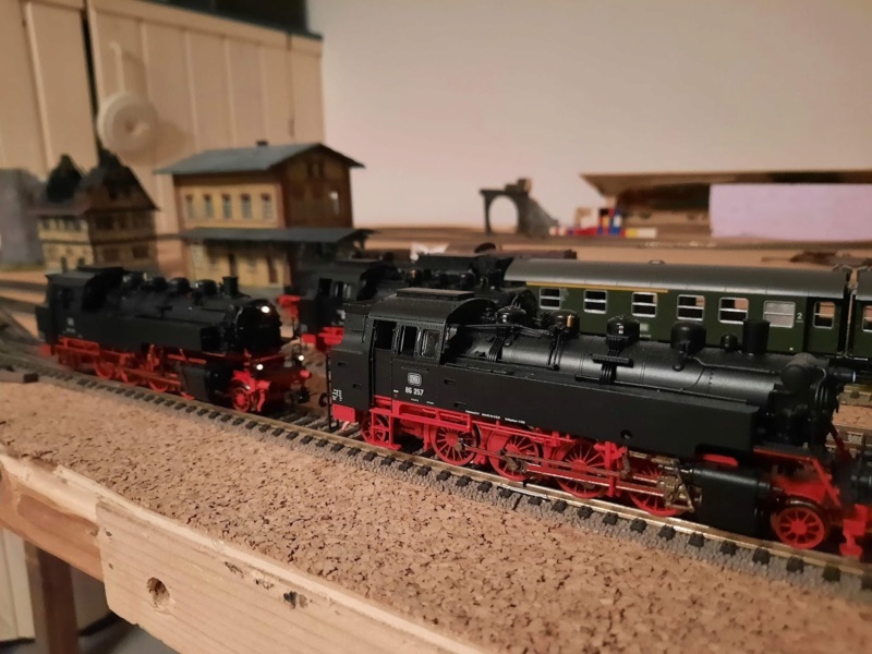

Hallo liebe MoBa-Freunde, bei meiner Vorstellung habe ich glatt eine meiner Lieblingsloks vergessen. Heute hielt ich sie in Händen und mußte sie doch mal direkt aufs Gleis setzen.
Es handelt sich um eine BR 86  von Fleischmann, die ab Werk digital mit Sound kam. Ich habe die alte Dame recht günstig ersteigert, da sie in desolatem Zustand war. Zunächst wurden etliche Weinert-Teile zum Ersatz der fehlenden, bzw. zerstörten Teile bestellt. Hierzu gehörten:  Schornstein, ein Dampfdom, Dampfpfeife, Leitern am Tender Griffstangen vorne usw., usw. Insgesamt mehr als 40€, was zu einer Nachverhandlung mit der Verkäuferin führte, da das alles so nicht aus den Fotos ersichtlich war !!
Die Lok wurde zerlegt, der Rundmotor gereinigt (er lief auch nicht zufriedenstellend) und gefettet. Anschließend konnte die 86 aufs Gleis zurück. Der Sound ist erstaunlich kräftig und erfreut einen wirklich.
Nun ein paar Fotos im Vergleich zu meiner aktuellen Roco BR 86.
Kleine H0 Lok Gala - Seite 2 20220219
Kleine H0 Lok Gala - Seite 2 20220220
Kleine H0 Lok Gala - Seite 2 20220221
Kleine H0 Lok Gala - Seite 2 20220222
Trotz allem mag ich diese 86er mit "H-Kennzeichen", auch wenn sie natürlich gegen die Laufeigenschaften der neuen Roco.Maschine nicht anstinken kann. Optik und Sound finde ich allerdings überzeugend, und es ist immer schön verschiedene Varianten einer Baureihe auf der Platte zu haben. Hoffe Euch gefällt sie auch

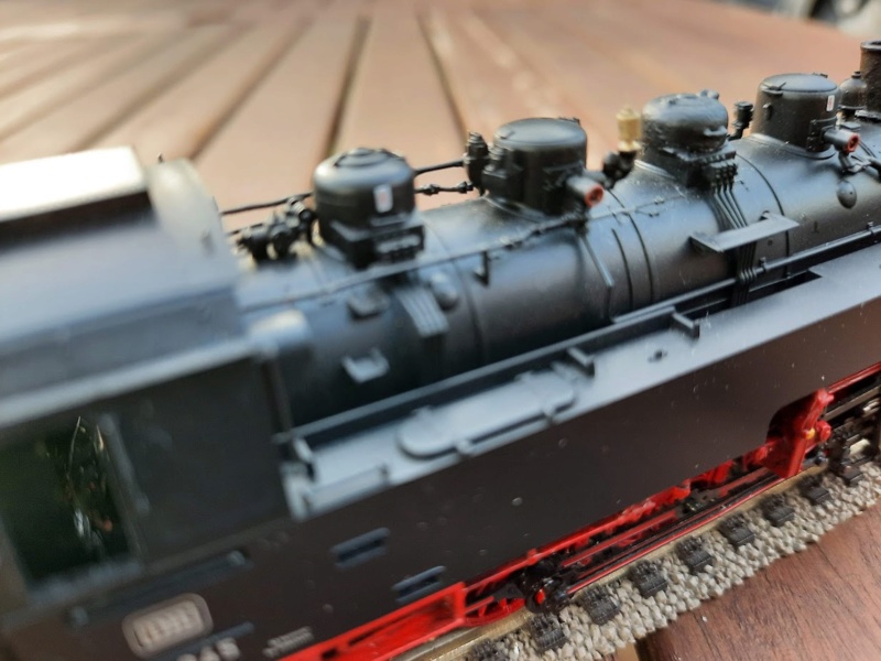

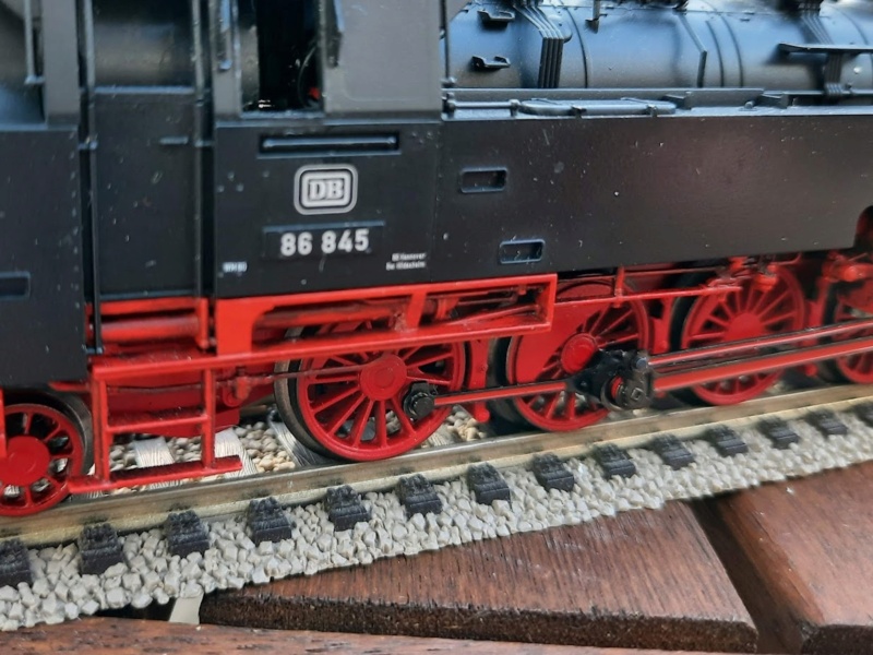

Beitrag von laiva-ukko So 20 Feb 2022, 19:52
Hallo liebe H0-Gemeinde,
ich bin ja noch ein paar Bilder zu meiner Fleischmann BR 86 ÜK schuldig.
Ich habe die Lok in recht desolatem Zustand erworben. Es gab etliche Fehlteile, Abbrüche und Zerstörungen. Da mir das Modell aber so gut gefiel, habe ich mich zum Kauf und Wiederaufbau entschlossen.
Nach Zerlegen, reinigen und fetten des Rundmotors lief sie zum Glück wieder. Auch der Sound war überzeugend und satt. Klar, der große Lautsprecher im Führerstand bringt natürlich Abzüge beim optischen Eindruck mit sich. Da leben wir einfach mal mit...
Alles in allem ist die Lok - für ein Serienmodell- schön detailliert und macht auf der Schiene eine gute Figur.
An meiner wurden für ca. 40 € Weinert-Gußteile nachgerüstet, da bin ich dann auch nochmal nachverhandelnd an die Verkäuferin herangetreten, die Mängel waren zu heftig...
So, ein paar Fotos:
Kleine H0 Lok Gala - Seite 2 20220273
Kleine H0 Lok Gala - Seite 2 20220274
Kleine H0 Lok Gala - Seite 2 20220275
Die Gestänge vom Führerstand wurden mit Polystyrol - Rods  wiederhergestellt; die Dampfpfeife fehlte und ist jetzt ein Weinert-Teil, ebenso wie der 3, Dom auf dem Kessel. Das Weinert-Teil passte zum Glück.
Kleine H0 Lok Gala - Seite 2 20220277
Kleine H0 Lok Gala - Seite 2 20220276
Der Schornstein war total zertrümmert und wurde durch den passenden Gußschornstein von Weinert ersetzt.
Kleine H0 Lok Gala - Seite 2 20220278
Kleine H0 Lok Gala - Seite 2 20220279
Die Leitungen im Fahrwerksbereich waren teilweise zerstört und wurden mit Poly-Rods ersetzt.
Kleine H0 Lok Gala - Seite 2 20220280
Die Leitern am Tender fehlten und wurden durch Gußteile ersetzt.
Kleine H0 Lok Gala - Seite 2 20220282
Die fehlenden Griffstangen wurden ergänzt, am Umlaufblech mußte etwas mit Polystyrol ersetzt/ergänzt werden.
Kleine H0 Lok Gala - Seite 2 20220281
Letztendlich wurde im Tender "Echtkohle" eingefüllt. Das mache ich grundsätzlich bei meinen Lok, das kommt einfach originaler rüber
Das waren im Prinzip alle "Reparaturen". Ich persönlich bin zufrieden mit dem Ergebnis und freue mich, wenn die 86 ihre Runden zieht Very Happy

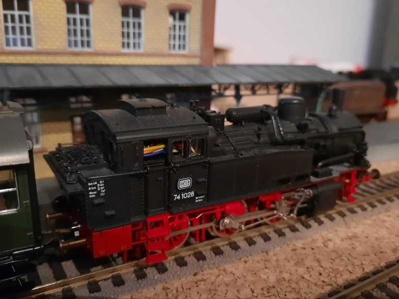

Liebe Modellbahner,
in den Tiefen meines Kellers habe ich noch ein bisher vergessenes Schätzchen gefunden, soll Euch natürlich nicht vorenthalten werden. Ich erwarb diese Roco BR74 vor längerer Zeit für kleines Geld auf einer Börse. Das Maschinchen war analog unterwegs, der Moba-Händler meines Vertrauens rüstete für kleines Geld einen ESU-Decoder nach. Heute läuft sie einwandfrei im Digitalmodus. Leider hat sie optische Mängel, die Lichtmaschine ist irgendwie verlustig gegangen, ebenso wie der vordere Kupplungshaken. Ja, und ich weiß, sie paßt nicht in Epoche III, egal, es ist meine Museumslok Very Happy Twisted Evil
Kleine H0 Lok Gala - Seite 2 20220411
Kleine H0 Lok Gala - Seite 2 20220410
Kleine H0 Lok Gala - Seite 2 20220412
Ich mag sie trotzdem irgendwie, und die Mängel werden irgendwann beseitigt sunny

Beitrag von Frank Kelle So 03 Apr 2022, 11:00
Och, die passt LOCKER in Epoche 3, selbst als Museumslok (Bochum Dahlhausen) ist sie in Epoche 4 gut aufgehoben. Die Lok habe ich auch noch hier, eine der wenigen Maschinen, die den "Exodus" meiner H0-Sammlung überstanden haben...
Ich würde vielleicht mal versuchen, die Kabel des Decoders zu kaschieren.. die Farben schreien schon arg.. vielleicht passt z.B. ein "halbes Hähnchen" - dieses halbe Lokpersonal von Roco - da rein..

Hallo Stephan - mit dem DB-Keks liftest du jede ältere Lok in die Epoche 3. Ich sehe da auch überhaupt kein Problem. Und deine 74 ist wirklich ein Schmuckstück. Für die fehlende Lichtmaschine findet sich sicher Ersatz.
Interessant für mich ist auch der angehängte dreiachsige Umbauwagen - wenn es einer ist. Ich habe mir gerade auch so ein Teil zugelegt und überlege doch sehr ernsthaft, eine komplette Nahverkehrsgarnitur auf's Gleis zu setzen, wegen der Stimmigkeit.
Hattest du den Wagen schon vorgestellt?

Denkt dran - die 3yg - 3-achsigen Umbauwagen - NUR im Pärchen einzusetzen, die hatten auf einer Seite keine Zug/Stoßvorrichtung und blieben immer "kurzgekuppelt" zusammen. Sie konnten im Betrieb nicht getrennt werden. B3yg+B3yg, AB3yg+B3yg, BD3yg+B3yg. Toilettenseite des Byg zum 1.Klasse Abteil AB gewandt, die Personenabteile von BD und B zusammen. Die späteren Bauzuwagen wurden zum Teil umgebaut, das sie allein fahren konnten

@Michael
ja es sind die 3 achsigen Umbauwagen und ich habe sie auch in meinem Waggonbericht schon vorgestellt Winker Hello
@ Frank
danke Dir für den Hinweis, wieder etwas dazugelernt shocked Wink Wink
achja, und die Decoderkabel werden natürlich noch kaschiert Twisted Evil
