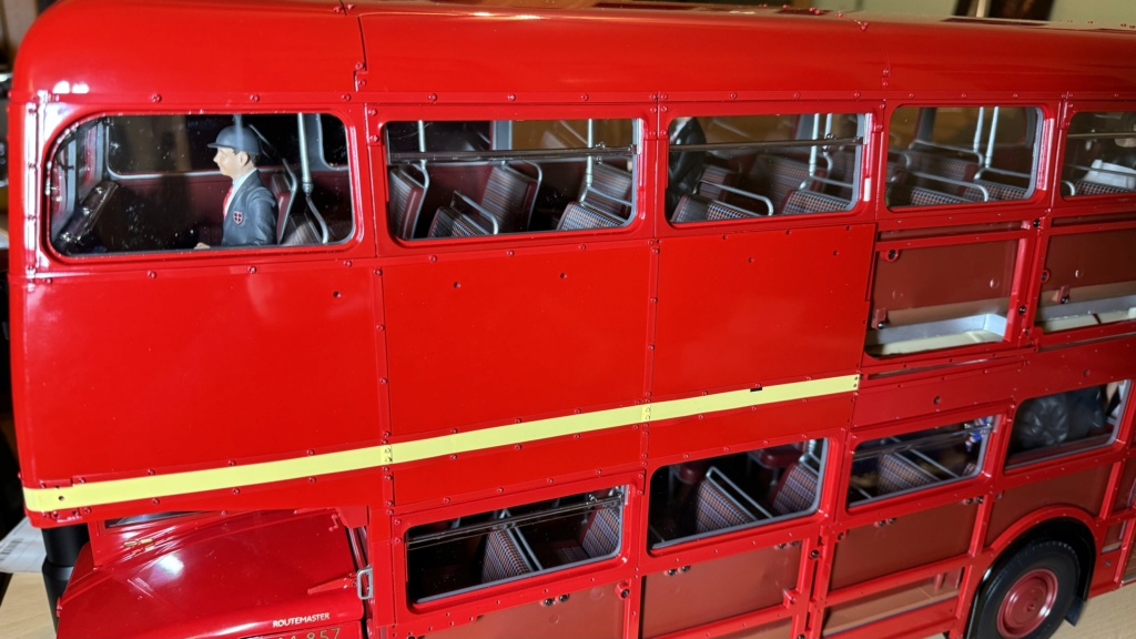

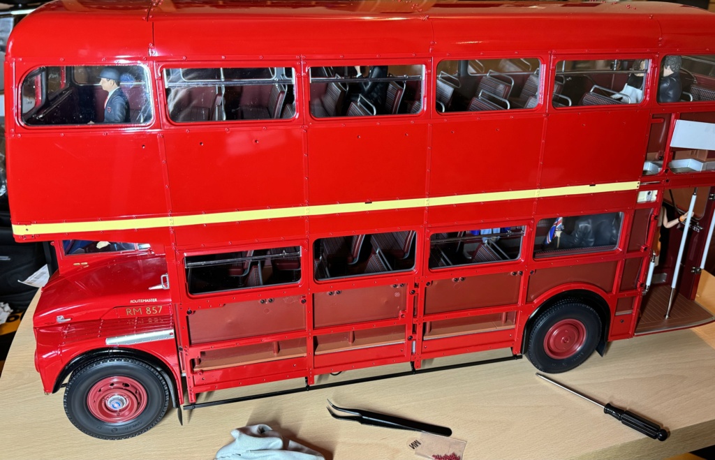

Beitrag von Six-Seven Mo 04 Sep 2023, 21:49
Zum Abschluss von Lieferung 26 von 30

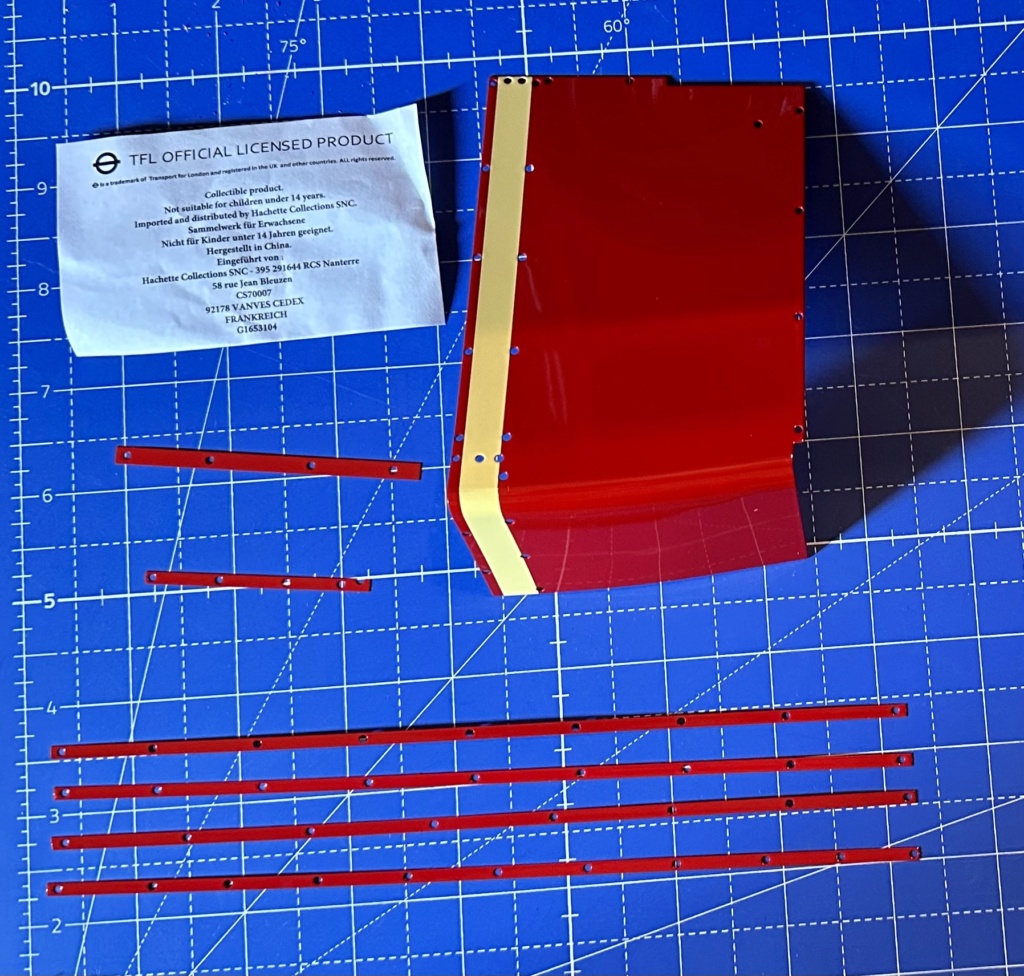

Bauphase 104: Die zweite Eckverkleidung und weitere Leisten
Das ist drin:
Routemaster RM857 von Hachette in 1/12 - Seite 12 47110

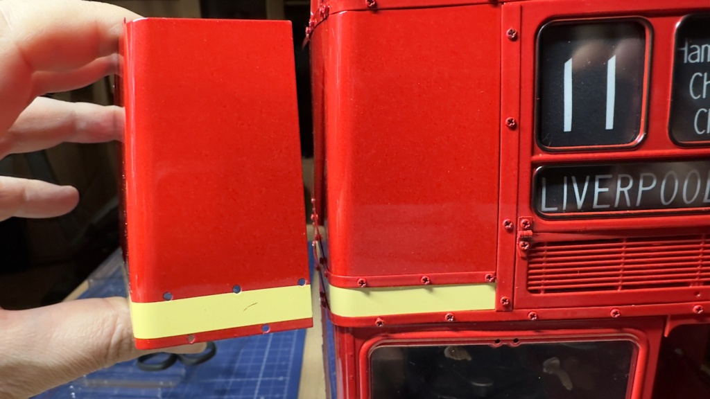

Wie auf der anderen Seite wird die Außenwand platziert und mit dem Anbringen der Zierleisten fixiert. Wie man sieht habe ich auf der rechten Seite des gelben Bandes durch eigene Blödheit einen Kratzer verursacht. Nachlieferung ist aber geordert und dieses Teil wird getauscht.
Routemaster RM857 von Hachette in 1/12 - Seite 12 47210
Irgendwie habe ich vergessen, ein Gesamtfoto zu machen, daher hier ein kleiner Ersatz.
Routemaster RM857 von Hachette in 1/12 - Seite 12 47310
Weiter geht es Ende September / Anfang Oktober mit Lieferung 27 von 30.
Edit: ich merke gerade bei Ansicht des Beitrags, dass ich eine Schraube vergessen habe einzudrehen...das ist mir ja noch nie passiert Wink
Six-Seven
Six-Seven
maxl, klaus.kl und Schlossherr mögen diesen Beitrag

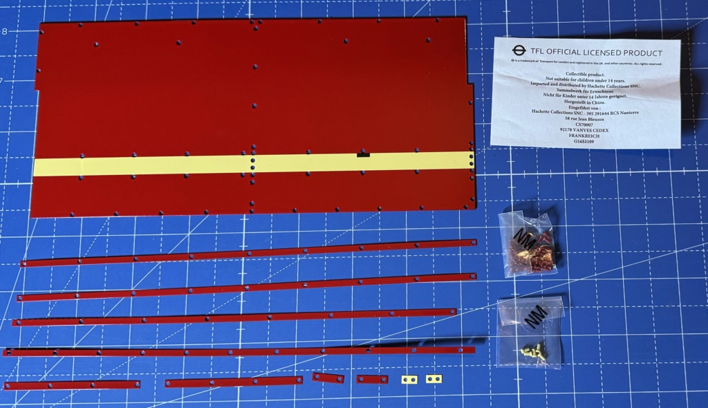

Bauphase 105: Montage der äußeren Rückwandverkleidung

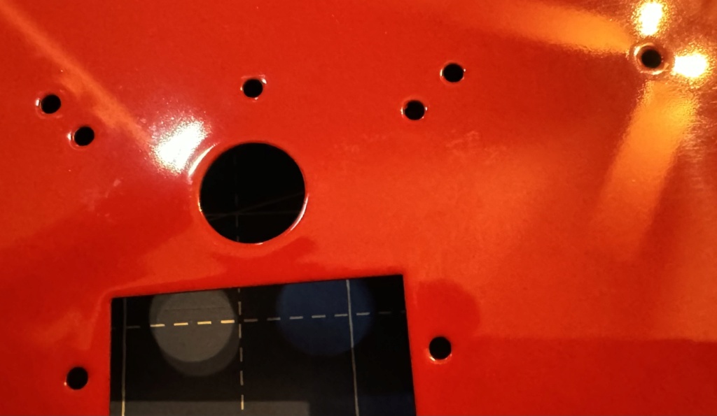

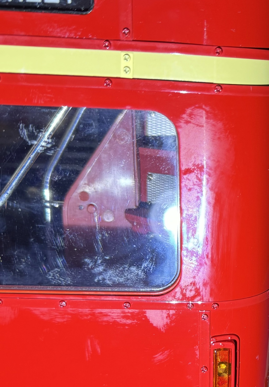

Zunächst war noch das Seitenblech mit dem Kratzer auszutauschen:
Routemaster RM857 von Hachette in 1/12 - Seite 12 47410
Routemaster RM857 von Hachette in 1/12 - Seite 12 47510
Ich wundere mich gerade...der kleine Spalt ist mir gar nicht "live" aufgefallen, trotz Brille. Ich werde nochmal versuchen, die Zierleiste an der rechten Seite zu lösen und neu zu befestigen, dann sollte er weg sein.

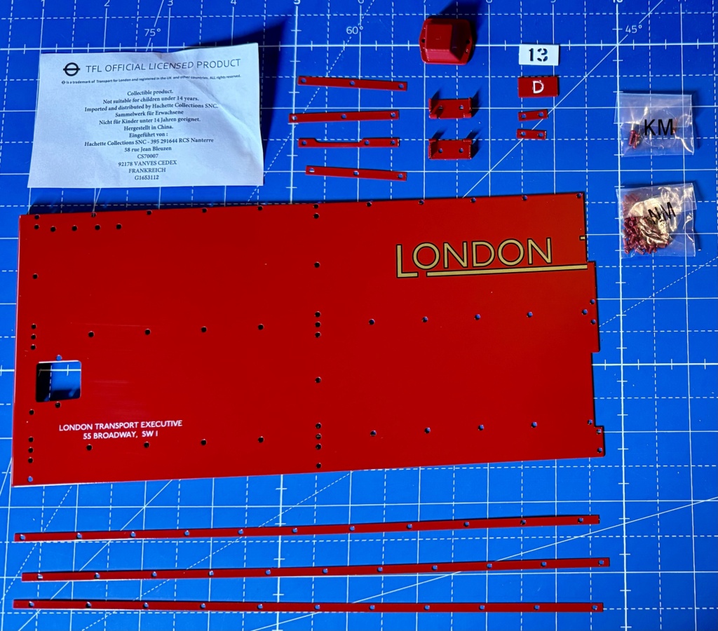

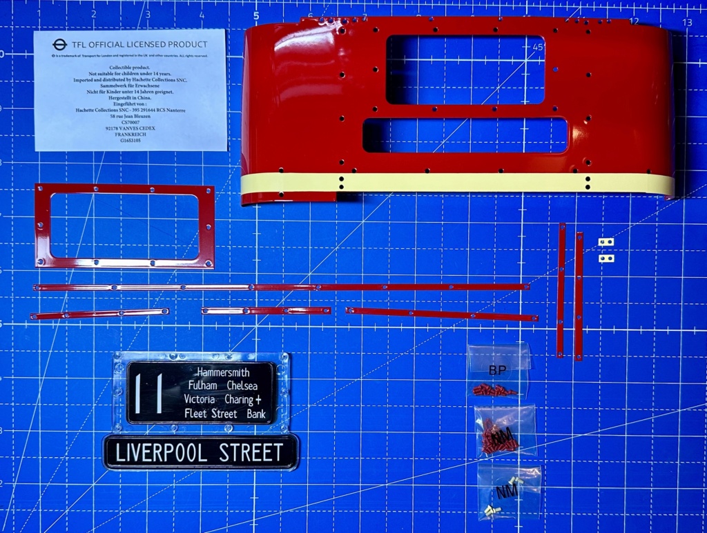

Aber zur Bauphase. Das ist drin:
Routemaster RM857 von Hachette in 1/12 - Seite 12 47610

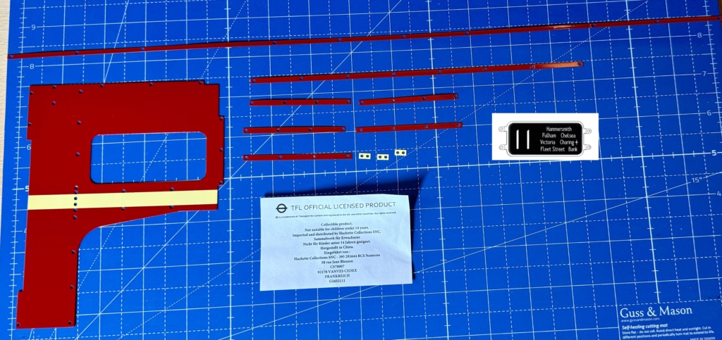

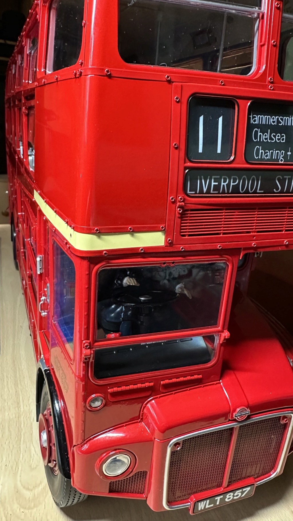

Wie man sieht, ist das Schild diesmal fest auf ein Ziel eingestellt und leider nicht veränderbar. Das macht den verstellbaren Zielanzeiger vorne irgendwie überflüssig, denn man will ja überall das Gleiche dran stehen haben. Der rückseitige Zielanzeiger wird mit einem Zierblech an das Teil der Rückwand angeschraubt.
Routemaster RM857 von Hachette in 1/12 - Seite 12 47710
Danach wird das Teil der Rückwand am Modell zusammen mit den Zierleisten angebracht.
Routemaster RM857 von Hachette in 1/12 - Seite 12 47810

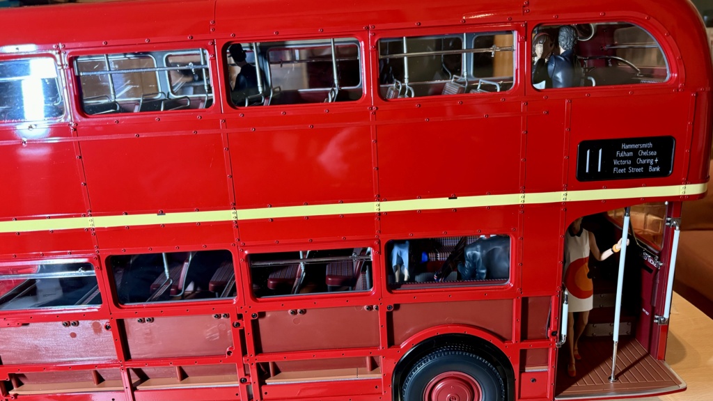

Obwohl es wieder viel Spaß gemacht hat, habe ich nun eine der wenigen Schwächen des Modells gefunden, die schon etwas ärgerlich sind.
Die dünnen Zierleisten haben nämlich nicht nur eine Schmuckfunktion. Die Schrauben ziehen auch die Blechteile der "Außenhaut" an das Modell ran. Das macht das Anbringen manchmal ziemlich schwierig, da die Bleche ihre endgültige Form erst am Modell "finden". Dem entsprechend sind diese Schrauben auch fest anzuziehen, damit später nicht Spalte entstehen. Mitunter "wellen" sich die Zierleisten dann, da sie mitunter nicht ganz exakt groß sind, sondern eben Toleranzen haben, die sich dann als Wellen zeigen.
Allerdings muss man auch sagen, dass man das auf Fotos extrem sieht...in "Live" aber meist nur, wenn man weiß wo man schauen muss und bei entsprechender Beleuchtung (Schatten).
Trotzdem ist es manchmal schon ein wenig ärgerlich.
Deswegen habe ich auch darauf verzichtet, die Zierleiste vorne zu ersetzen. Die Nachlieferung ist zwar da, hat aber (natürlich) genau die selben Ausmaße - und würde wieder ganz genau so sitzen wie jetzt.

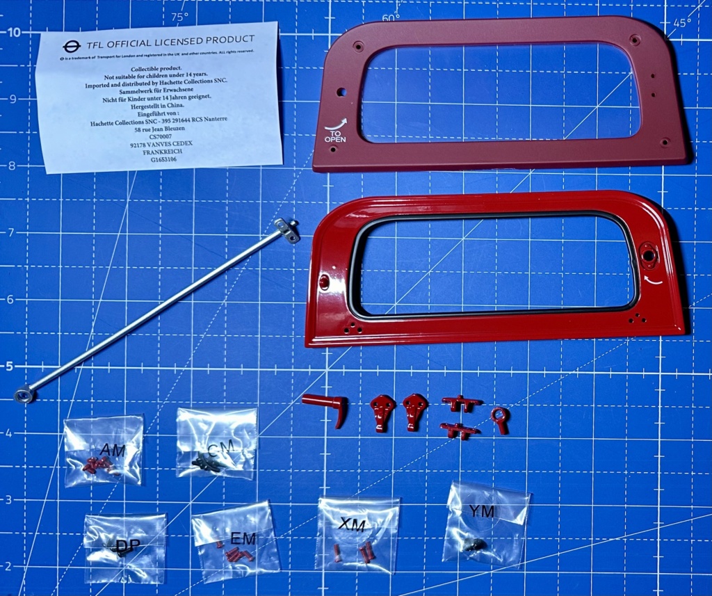

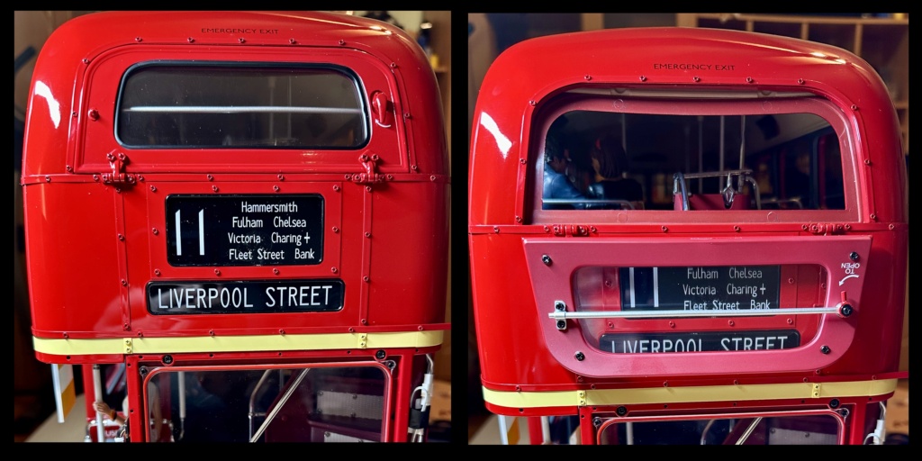

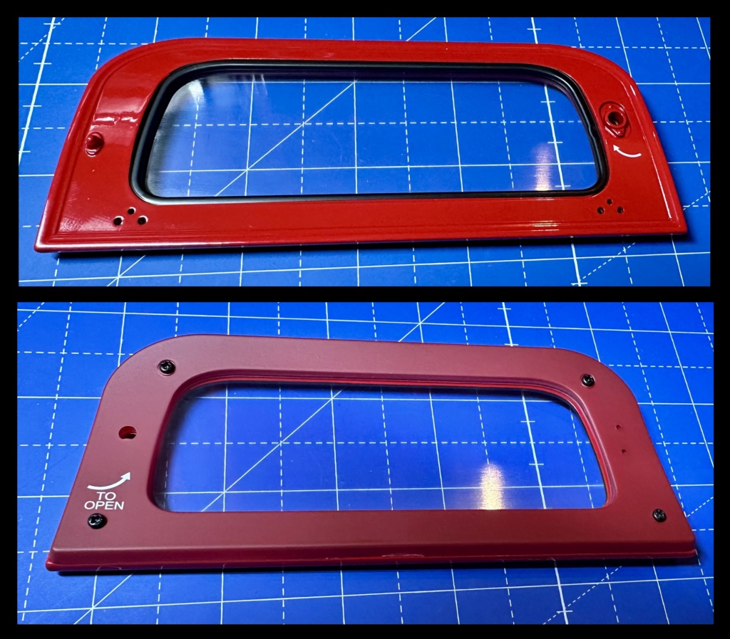

Bauphase 106: Montage des Notausstiegs im Heckfenster des Oberdecks
Hier ist nochmal richtig was zu tun, denn der Bus bekommt hinten einen richtigen Notausstieg. Zunächst glaubte ich der Griff ist da doch etwas groß geraten, doch auf Fotos von echten Bussen sieht das wirklich so aus und scheint in etwa zu passen.
Das ist drin:
Routemaster RM857 von Hachette in 1/12 - Seite 12 47910
Schwer ist der Zusammenbau nicht. Es werden Vor- und Rückseite verschraubt, die Haltestange und der Griff befestigt und dann die Scharniere zusammengebaut und angebracht.
Routemaster RM857 von Hachette in 1/12 - Seite 12 48010
Routemaster RM857 von Hachette in 1/12 - Seite 12 48110
Routemaster RM857 von Hachette in 1/12 - Seite 12 48210
Danach wird das Ganze am Modell angebracht.
Routemaster RM857 von Hachette in 1/12 - Seite 12 48310

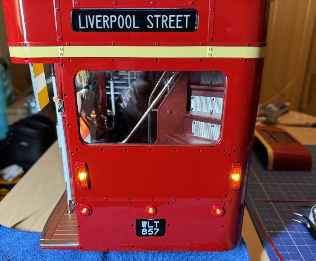

Wo wir gerade dabei sind...es folgt das Doppelpack, beginnend mit der
Bauphase 107: Die untere Heckverkleidung und die Bremslichter
Das ist drin:
Routemaster RM857 von Hachette in 1/12 - Seite 12 48410
Das ist jetzt leicht, nämlich das Anbringen der Bremslichter, die werden vorne aufgesteckt und hinten angeschraubt.
Routemaster RM857 von Hachette in 1/12 - Seite 12 48510
Es folgt
Bauphase 108: Leuchten und Leisten für die untere Heckverkleidung
Das ist drin:
Routemaster RM857 von Hachette in 1/12 - Seite 12 48610
Die Blinker werden genau so angebracht wie die Rücklichter.
Routemaster RM857 von Hachette in 1/12 - Seite 12 48710
Routemaster RM857 von Hachette in 1/12 - Seite 12 48810
Die vollständige Rückwand wird nun am Modell angebracht, und das ist eine ganz schöne Herausforderung gewesen. Theoretisch ist es nicht schwer, praktisch aber schon, da 4 LEDs ihren Platz finden müssen und man dafür so gut wie keinen Bewegungsraum hat. Die Kabel sind sehr kurz bzw. 2 der LEDs (die Bremslichter) liegen direkt am Modell.
Das hat eine ganze Weile gebraucht, bis dann alles so saß wie es sein soll.
Hier zur genaueren Dokumentation mal der Ausschnitt aus der Bauanleitung:
Routemaster RM857 von Hachette in 1/12 - Seite 12 488a10
Da kann man ganz gut sehen, wie knapp das da ist Wink
Nach dem vorsichtigen Anschrauben der 9 Zierleisten (und damit Fixierung der Rückwand am Modell) mit insgesamt 55 Schrauben stellt sich dann aber große Zufriedenheit ein Wink
Und wie man am Hintergrund sieht...es war zwischenzeitlich draußen dunkel geworden und die Lampe steht neben dem Bus.
Ich hatte am späten Nachmittag angefangen bei Sonnenschein...allerdings war eine lange Pause dabei Wink
Routemaster RM857 von Hachette in 1/12 - Seite 12 48910

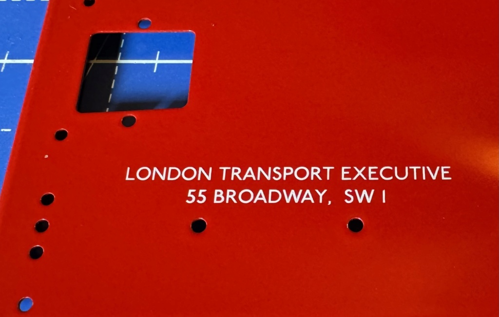

Rainer hatte mich netterweise auf ein sehr übles Problem aufmerksam gemacht, das mir so gar nicht aufgefallen war. Dafür nochmal ein ganz besonderes Danke.
Denn es ist schon komisch. Wenn man die Bilder oben im Baubericht anschaut, fällt einem auf den ersten Blick wenig bis gar nichts auf, was Fehler angeht. Ich selbst hab das beim Bauen zwar gesehen, hab es aber für meine eigenen (abwischbaren) Fingerabdrücke gehalten. Die sieht man nur unter einer ganz bestimmten Beleuchtung, und dann aber haut´s einen um.
Ein paar Beispiele:
Routemaster RM857 von Hachette in 1/12 - Seite 12 49012
Routemaster RM857 von Hachette in 1/12 - Seite 12 49111
Das sind wirklich Lackfehler, als wenn da jemand die frisch lackierten Teile angegrabscht hat oder den Glanzlack irgendwie verwischt hat.
Das Merkwürdige ist, dass selbst die Fenster da vom "Abwischversuch" meinerseits was abbekommen hatten. Das ließ sich nun aber wirklich abwischen. Bei den lackierten Teilen hingegen ging da nichts. Die blieben so und "versteckten sich" bei normaler Beleuchtung.
Hier mal als Beispiel der gleiche Ausschnitt vom gleichen Teil, nur anders beleuchtet.
Routemaster RM857 von Hachette in 1/12 - Seite 12 491a10
Routemaster RM857 von Hachette in 1/12 - Seite 12 491b10
Sowas hatte ich bisher noch nie, und das Ausmaß hat mich echt geschockt.
Also hab ich die Radikalentscheidung getroffen und die komplette Rückwand nachliefern lassen und ausgetauscht. Und das war auch gut so, denn ich habe dabei einen anderen Fehler gefunden, den man gar nicht mehr sah, nämlich dass die LEDs für die Rücklichter sich nicht in die entsprechenden Aussparungen gesetzt hatten und stattdessen abgeknickt waren, so dass die Rücklichter rechts und links nur noch ganz schwach beleuchtet waren. Hier habe ich jetzt die Bauteile mit den Aussparungen so beim Loch für die LEDs angeschliffen, dass die LEDs nun beim Aufstecken der Rückfront ihren richtigen Platz fanden.
Mit dem Ergebnis bin ich nun sehr zufrieden - sowohl vom Lack her als auch von den LEDs.
Routemaster RM857 von Hachette in 1/12 - Seite 12 49210
Das Ganze hat mich einen gesamten Abend gekostet, aber es hat sich gelohnt. Jetzt sind die Teile in Ordnung, taschenlampengeprüft Wink

Jetzt geht die Montage der Außenhaut des Busses los. In jeder Bauphase wird eine lackierte Metallverblendung angebracht sowie jede Menge Zierleisten. Die Schrauben der Zierleisten befestigen die Metallteile dann am Gerüst des Busses.
Los geht´s mit
Bauphase 109: Seitenverkleidung und -leisten für die Beifahrerseite
Das ist drin:
Routemaster RM857 von Hachette in 1/12 - Seite 12 49310
...und so sieht es dann montiert aus.
Routemaster RM857 von Hachette in 1/12 - Seite 12 49410
Bauphase 110: Die nächste Seitenverkleidung für die Beifahrerseite
Das ist drin:
Routemaster RM857 von Hachette in 1/12 - Seite 12 49510
...und montiert.
Routemaster RM857 von Hachette in 1/12 - Seite 12 49610
Hier noch ein genauerer Blick.
Routemaster RM857 von Hachette in 1/12 - Seite 12 49710

Bauphase 111: Eine weitere Seitenverkleidung und das seitliche Fahrzielschild
Dies ist drin:
Routemaster RM857 von Hachette in 1/12 - Seite 12 49810
Gleiche Bauweise wie immer. Erst die neue Verblendung unter die überstehenden Leisten schieben und mit diesen am Rahmen festschrauben, dann setzen der weiteren Zierleisten, bis die Verblendung fest am Bus angebracht ist. Dabei fügen sich Seitenteil und Rückwand zusammen. Eine Zierleiste verdeckt den Übergang zwischen den beiden Verblendungen.
Hier war aber vorher noch der Fahrtzielanzeiger so zu installieren, dass die LED-Leiste mit doppelseitigen durchsichtigen Klebeband an die Rückseite des Anzeigers befestigt wird und dann die Anzeige an den Rahmen geschraubt wird. Die Verblendung deckt dann den Anzeiger so ab, dass er wie im Rahmen eingelassen aussieht:
Routemaster RM857 von Hachette in 1/12 - Seite 12 49910
