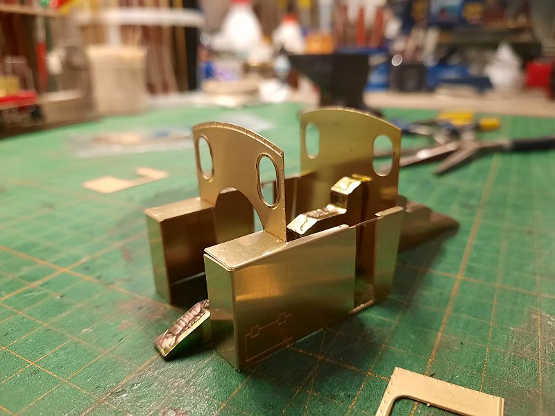

Mit dem Rahmen - der Kupplung bin ich nicht wirklich auch zeitbedingt weitergekommen, also habe ich mir heute Bauabschnitt 2 - das Führerhaus vorgenommen. Wasserkasten- und Wasserkastenabdeckung 90° nach innen gebogen nachdem ich alle Teile von den letzten Ätzresten befreit hatte
![EMW - Dampflok ähnl. 99 4602 in 1/45 auf Basis MagicTrain = 0e Baubericht - Seite 2 1360](https://i.servimg.com/u/f84/18/15/74/98/1360.jpg)
Die hintere Abdeckung vorsichtig nach innen angebogen - unten folgt es der Schräge.
![EMW - Dampflok ähnl. 99 4602 in 1/45 auf Basis MagicTrain = 0e Baubericht - Seite 2 2267](https://i.servimg.com/u/f84/18/15/74/98/2267.jpg)
Nu - sieht schon fast wie ein "Haus" aus.
![EMW - Dampflok ähnl. 99 4602 in 1/45 auf Basis MagicTrain = 0e Baubericht - Seite 2 3174](https://i.servimg.com/u/f84/18/15/74/98/3174.jpg)
Es fehlen noch die Aufbauten, Türen (hier ist im Moment noch eine dünne Verbindung aufgrund des Handlings, die säge ich vorher natürlich aus) und die Klappe der Materialkiste wird verdoppelt.
![EMW - Dampflok ähnl. 99 4602 in 1/45 auf Basis MagicTrain = 0e Baubericht - Seite 2 4126](https://i.servimg.com/u/f84/18/15/74/98/4126.jpg)
Klappt bisher gut (die Teile sind nur probeweise hingestellt und nicht alles ausgerichtet) - nur muss ich BEIDE Bauanleitungen nutzen, die mir zugeschickt wurden. Einmal wie beschrieben für DIE Ausführung, die Andere eigentlich für eine andere Ausführung..
Nun.. kommt die Gretchenfrage: Löten oder Kleben..

Re: EMW - Dampflok ähnl. 99 4602 in 1/45 auf Basis MagicTrain = 0e Baubericht
bei dem großen Maßstab - ich löte Spur N - wurde ich löten. Mit Flamme wenn es von innen geht und die Lötung nicht mehr sichtbar ist. Der Rest mit Lötkolben. Lötungen kann man imho sehr gut nacharbeiten wenn notwendig. Ich habe einmal Messing geklebt; nie mehr wieder.

Auf Kleben wäre ich jetzt gar nicht gekommen?!? denn da würde ich mir gleich einen Plastikbausatz holen und keinen aus Messing.

Kleines Update: Die Seitenwände sind fest zusammen. Die Tür, oberer Teil der Seitenwand und die Klappe liegen nur auf fürs Foto

Hast du jetzt geklebt oder gelötet? Es lässt sich auf den Bildern leider nicht richtig erkennen.

Hallo Helmut, ich habe tatsächlich - da ich das Löten noch üben will / muss - das Führerhaus zuerst mit Sekundenkleber fixiert und dann mit 2K-Kleber endgültig geklebt. Ein komplettes Löten werde ich wohl erst bei der Plettenberg machen..

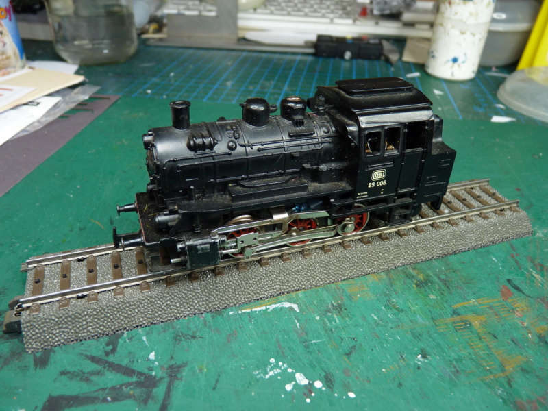

na dann mache ich mal bisschen weiter..
Wie schon geschrieben, ich baue eine Alternative. Beim zeichnen habe ich festgestellt, dass der Bausatz von Frank doch sehr der MT angepasst wurde. Darum habe ich die Lok nochmal neu, nach Bildern im Netz gezeichnet. Von Thomas (Classic) wurde mir ja freundlicherweise die alte Märklin 89006 zum Basteln zur Verfügung gestellt, und am Wochenende ging es dann auch los.
Hier nochmal das "Prachtstück"

leider ist sie Wechselstrom und der Umbau auf Gleichstrom würde die Kosten einer neuen alten Gleichstromlok bei weitem übertreffen, vom Arbeitsaufwand will ich erst gar nicht reden, denn die gesamte Lok ist das Motorgehäuse.
![EMW - Dampflok ähnl. 99 4602 in 1/45 auf Basis MagicTrain = 0e Baubericht - Seite 2 P1060234](https://i.servimg.com/u/f11/18/40/94/73/p1060234.jpg)
![EMW - Dampflok ähnl. 99 4602 in 1/45 auf Basis MagicTrain = 0e Baubericht - Seite 2 P1060235](https://i.servimg.com/u/f11/18/40/94/73/p1060235.jpg)
bei dem Anblick fragte ich mich dann doch im ersten Augenblick..."läuft die mit Dampf????"
Aber egal, hab erstmal paar Kontrollfotos gemacht und dann so zerlegt, dass ich wieder lauffähig zusammen bauen könnte (das nur als Herausforderung un muss nicht sein).
Es ist ein Übungsmodell um zu sehen was ich machen kann, um ein H0 Unterteil mit einer selbstgebauten Oe Lok zu bestücken.

wenn ich es ein klein wenig breiter machen würde und en Kesseldurchmesser bisschen größer, dann könnte es perfekt funktionieren. Aber wie gesagt, ich will ein Fahrwerk für meine Lok und keine Lok für ein Fahrwerk konstruieren.
![EMW - Dampflok ähnl. 99 4602 in 1/45 auf Basis MagicTrain = 0e Baubericht - Seite 2 Img_2122](https://i.servimg.com/u/f11/18/40/94/73/img_2122.jpg)
![EMW - Dampflok ähnl. 99 4602 in 1/45 auf Basis MagicTrain = 0e Baubericht - Seite 2 A877a410](https://i.servimg.com/u/f11/18/40/94/73/a877a410.jpg)
und eine erste Stellprobe meines Fahrerhäuschens
![EMW - Dampflok ähnl. 99 4602 in 1/45 auf Basis MagicTrain = 0e Baubericht - Seite 2 Img_2124](https://i.servimg.com/u/f11/18/40/94/73/img_2124.jpg)
Helmut_Z- Superkleber
maxl und Classic mögen diesen Beitrag
Das gefällt mir wirklich gut, Helmut! Wenn ich das richtig sehe, reicht es für deine Zwecke ja völlig, ein rollfähiges Modell zu bauen.
Den "vorsintflutlichen" Motor kannst du getrost in eine Altteile-Kiste legen...
Der gedruckte Dom ist natürlich klasse! Bei Kartonmodellen sind die Dome und ihre Ausführung ja häufig ein Schwachpunkt.
Naja - das Bessere ist der Feind des Guten...
Beste Grüße Michael (maxl)
maxl- Forenurgestein
Du sagst es Michael, für mich würde so ein "Handmodell" aus Mischmaterial vollkommen reichen, selbst wenn es fahren würde. Erst gut mit Grundierung tränken
und dann noch das Finisch drauf, fertig. Ich schmeiße die Teile ja nicht in der Gegen rum.
Aber es muss auch ein 3D Druck Modell geben, ist einfach eine Herausforderung, ob ich da was Billiges (im Gegensatz zu den sauteueren Sachen die es da im Netz gibt) auf die Gleise stellen kann, das in Optik und Qualität so gut wie gleichwertig ist.
Kann mir aber auch gut vorstellen, dass da dem einen oder anderen auch ein Lasercut reichen würde.....
, mir auf jeden Fall.
![EMW - Dampflok ähnl. 99 4602 in 1/45 auf Basis MagicTrain = 0e Baubericht - Seite 2 Img_2125](https://i.servimg.com/u/f11/18/40/94/73/img_2125.jpg)
Ja, tatsächlich habe ich hier "bis auf weiteres" abgebrochen. Ich müsste das bisher gebaute Führerhaus kpl. wieder auseinandernehmen und neu - geändert - aufbauen. Ich muss gestehen - das wollte ich einfach noch nicht..
Kein Problem Frank, bei mir liegt auch viel auf der Halde. Wollte nur bescheid wissen, so lange ist dann auch meiner gestoppt. Falls dann überhaupt noch Interesse.
Wird ja jetzt schon viel in dieser Richtung hier gezeigt, und meine kleine Lok ist da schon nichts mehr Besonderes
Moin Frank,
wenn du mit dem Messingbausatz nicht zurecht kommst, oder was nicht passt, stelle ich dir bei Gelegenheit gerne meinen "Bausatz" der 99 4602 zur Verfügung.
Ersatzräder einer MT reinklipsen, dazu noch einen 12€ Motor und sie schnurrt wie ein Kätzchen.
Die Ausstattung mit Details liegt dann bei dir, oder du bekommst noch den Lasercut Satz, es wird auch noch eine "Steuerung" (oder wie dieser Klapperatismus da unten an den Räder heisst
) dazu geben, aber da kämpfe ich gerade noch damit, wie ich den mit meinen Mitteln am besten mache.
![EMW - Dampflok ähnl. 99 4602 in 1/45 auf Basis MagicTrain = 0e Baubericht - Seite 2 Lok_9910](https://i.servimg.com/u/f11/18/40/94/73/lok_9910.jpg)
schönen Tag noch
schönen Tag noch
Frank Kelle, dampf, Classic und laiva-ukko mögen diesen Beitrag
