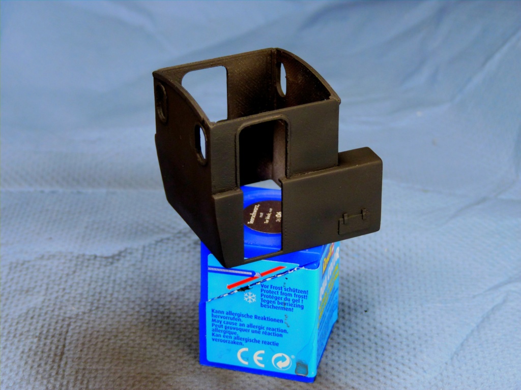

weiter geht es mit dem nächsten Versuch.......§D Druck, aber nicht so wie für die Figurenmaler, sondern ichmache mir einen Bausatz ala Fallerhäuschen
gedruckt wird mit Standartdüse 0.4mm und einer Layerhöhe von 0.2 mm, also das schlechteste und das noch auf einem 80.- Holzklasse Drucker.
auch brauchbar wie ich finde..oder?
wünsche schönes Wochenende

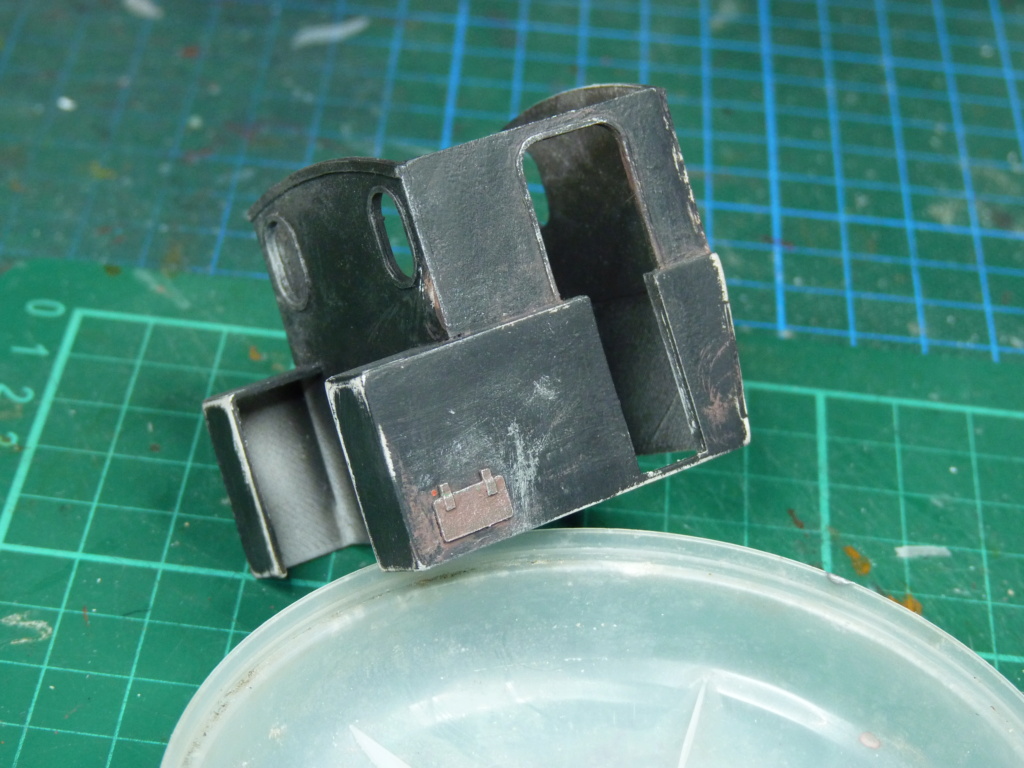

Moin zusammen, meinen treuen Likern
dachte ich gebe dem Teil auch mal bisschen Farbe. Also ab in die Lackiererei, die Lackierausrüstung in Betrieb nehmen....
Das heißt bei mir, auf meinen halben Quadratmeter Bastelbereich eine Küchenkrepp legen, den Kompressor und die Pistole aus dem Schrank holen, alte Dose Aquacolor Teerschwarz öffnen, die kautschukzähe Masse mit bisschen Wasser auf rühren, dann so halben Fingerhut voll schwarz gefärbtes Wasser in die Pistole und dann......wie sagt Frank? bisschen drüber streicheln
passt, mag keine neu aussehende Lok.....

Gut "gestreichelt", Helmut! Saubere Arbeit! Ein frisch lackiertes Teil "hat was"... Für mich ist es purer Genuss. Ich könnte das fertige Teil stundenlang anschauen!

So jetzt auch mit dem Fahrerhaus. Hab mir für mein Asendorf auch im Hintergrund einen Schrottplatz oder Werkstatt vorgestellt (ach ja, ich plane gerne) damit nicht so leer wird. Also müssen da ja auch paar "Schrottteile" hin, und da ich sowas noch nicht gemacht habe......
Das Fahrerhaus bietet sich an, da jetzt ein wenig darauf rum zu malen, spritzen und kratzen. Mal sehen, was für Aktion welches Ergebnis bringt.
so Frank, ich mache jetzt Pause und du bist erst mal wieder am Zug
