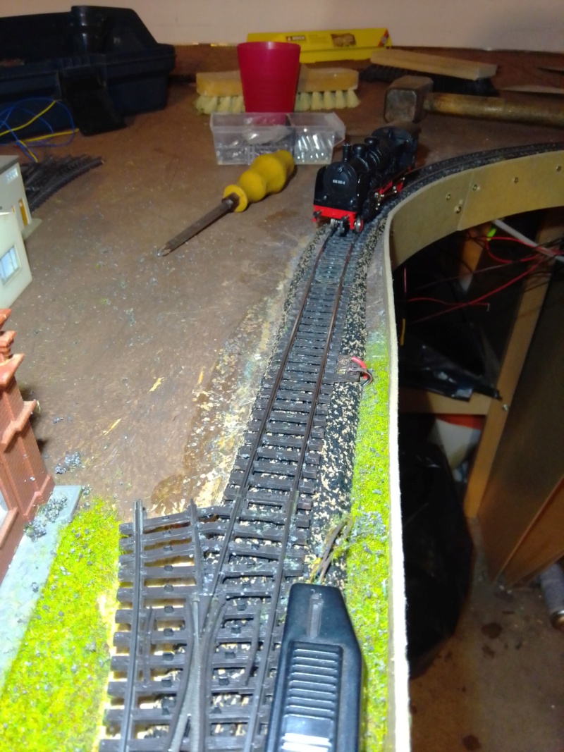

Für'n Samstag ist heute nicht viele passiert ausser das alle Loks Mal Auslauf bekommen haben. Und das Feldbahn mittel Gleisstück für die Normalspur würde rein gelegt und wie erwartet es ist zu hoch für die puko's.
Auf Höhe schleifen des Gleisstückes würde optisch absolut nicht passen deswegen hab ich ein "herraus" nehmbares Gleisstück Simuliert, wo hat der Feldbahn Lokführer etwas arbeiten muss

Mich plagt seit Heute mittag der Gedanke ob ich die ganze Gleisanlage wieder raus hole. Ich hab auf Grund der Bahnsteige und des Bahnhofs auf eine Gleis Dämmung verzichtet. Und das hat sich gerächt. Die kleinen 3 achsigen Nebenbahn Loks machen ziemlich krach wenn die langsam über's gleis fahren, auch gibt's ne Art Funkenflug im geschotterten bereich.
Die Frage ist bekomme ich das Gleis ohne großen schaden wieder aus dem Gleisbett, oder kann ich mit größeren Verlusten an gleismaterial Rechnen?

Re: Mittelstadt in H0
Nabend Wolfgang,
Hab mit kein und Wasser das Schotter verklebt. War schon sehr flüssig. Trocknungszeit war knapp 18std.
Danke für den Tip werde nächste Woche wohl das Schotter Lösen und dann sehen was ich mache.
Tapetenkleister ist natürlich eine geniale Idee, da wäre ich nie drauf gekommen

Moin Michael,
Ich hatte Anfangs darüber nach gedacht eine Dämmung unter zu legen nur zum einen waren ich dann nicht mit den Höhen im Güterbereich hin gekommen auch Bahnsteige sind dann zu niedrig deswegen hatte ich mich dagegen entschieden.
Auch war es der Grund weil die Gleise ohne Schotter auch nicht so laut waren.
Ja gerade die KLVM ist am lautesten, und trotz ihrem schon gutem Gewicht ist eine langsam fährt nicht möglich. Die DHG sie an einigen Stellen aus dem Gleis gehoben und hat sich Kontakt Probleme wie die beiden 3029.
Die einzigen die sich Geräusch mässig im Rahmen halten sind die E41, die BR 75 und die BR 38 da gehen Langsamfahrten in beiden Richtungen.
Und was ich gestern Abend hatte war das ich an einem Gleisstück erst kein Strom hatte weil die Loks alle dort Stehen bleiben und der Märklin Blechwagen auf einmal kein Licht mehr hatte. Auch das Multimeter zeigte auf beiden Gleiskörper 0,0v waren auf insgesamt drei Kurven Gleisen. Und von jetzt auf gleich war der Strom wieder überall vorhanden und alles lief.

Hallo Tobi,
zuerst mal zu den Loks:
daß die kupferfarbig ausschauen.
Im letzteren Fall ist das sie Ursache für die Funken, am besten tauschen
Da müssen die Laufradsätze raus und die Achswellen und die Wellenlagerung im Chassis gründlich
gereinigt werden. Anschließend mit etwas Kontaktölgabe wieder zusammenbauen.
Wenn die Lok nicht langsam fahren will, dann überprüfe mal die Spannung der Andruckfedern von
Kohle und Bürste, ggf. sind sie zu stramm und /oder es steht eine Getriebereinigung an.
und nicht zu tief nach unten, sonst hebt er nämlich die leichte Seite der Lok hoch.
Da deine DHG noch alle drei Achsen über Zahnräder antreibt bleibt mit zu Kontaktproblemen nur
verschmutze Radlaufflächen übrig, wenn der Schleifer nicht hochdrückt.
Die einfachste Methode zur Geräuschdämmung ist, die gesamte Anlagenfläche vorab mit einer Lage Kork
zu belegen, dann bekommt man auch keine Probleme mit Niveauunterschieden.
Manche machen das auch gern als Gleisbettung, aber dann muß man eben wie bei C- oder M- Gleis auffüttern,
um in eine Ebene kommen.
Da mußt' halt mal jetzt schauen, wie du am besten parat kommst.

Moin Dieter und Gregor,
danke für deine zahlreichen tipps und Hilfestellungen.
Kann leider alles ausschliessen da die Loks die beschriebenen aktionen nur im geschotterten Bereich machen.
Hab den Bereich nicht geschottert wo später der Tunnel hin soll und da laufen alle Loks ohne Probleme, kein Funkenflug, sauberer langsam lauf und auch kein "funken flug".
Denke das Problem ist tatsächlich vom Schotter, werde heute nachmittag hoffentlich dazu kommen das gleis aus dem Schotter zu heben.
Gregor danke für die Bilder, auf die Idee wäre ich nie gekommen Streichhölzer dafür zu nehmen. Mal gucken wie ich die Idee im neu verlegten Gleis später umsetzen kann.
Finde der gezeigte Übergang versprührt sehr den ländlichen Charme, was mir sehr gut gefällt

Hallo Tobi,
mmh, ach nur in den geschotterten Bereichen treten die beschriebenen Probleme auf,
sorry, da muß ich passen, da habe ich keine Idee, denn mit geschotterten Strecken habe ich keine Erfahrung,
obwohl ich den K-Gleisteil meiner alten Anlage auch geschottert hatte,
da traten aber keine Probleme auf.
Nur mal nebenbei, das sah damals so aus:
Viel Erfolg beim Ursachenfinden,
da bin ich echt neugierig, was die beschriebenen Probleme verursacht hat.
Viele Güße,
Dieter.

Ja d bin ich auch gespannt wie es läuft wenn ich das Gleis aus dem Schotter habe.
Ich schätze Mal das das aber trotzdem Kontakt Probleme sind, hab gestern noch was gelesen von wegen Gleise verlöten und eine höhere Dichte von Einspeisungen des Fahrstroms.

Verlöten der Gleise und mehr Einspeisepunkte ist nie verkehrt, Tobi. Bei meiner Trix-Anlage habe ich alle Mittelleiterkontakte verlötet. Das half sehr. Hilfreich wäre sicher auch ein Messgerät, mit dem du die Spannung in bestimmten Gleisabschnitten messen kannst und eben auch den Spannungsabfall mit zunehmender Entfernung vom Einspeisepunkt. Kannst du komplett ausschließen, dass beim Schottern Kleberanteile auf die Schienen gelangt sind?
Guten Erfolg bei der Fehlersuche! Du wirst es schaffen!
Beste Grüße Michael (maxl)

Moin Michael,
Ja das mit dem verlöten der Gleise hatte ich absolut nicht auf dem Schirm gehabt.
Bin da gestern so über einen Bericht im Internet gestolpert.
Laut travo macht der 16 Volt das liegt auch komplett in allen Bereichen an. Ich hatte nur 2 Tage nach dem Schotter auf ca20cm gleis kein Strom was aber wärend der Messung sich selbst behoben hat und dann auch bis zu Letzt mich mehr vor kam, als fehler.
Tobe-in-style- Lupenbesitzer

Das ist durchaus nicht auszuschließen, daß Klebereste und Schotter die Kontaktschwierigkeiten verursachen! Das hatte ein mir Bekannter nicht bedacht und hatte an mehreren Stellen ebenfalls "Kontaktschwierigkeiten", die durch auf Schwellen liegenden Schotter und an zwei Stellen durch Leim verklebte Mittelleiter entstanden.
Vor dem Kleben immer zuerst mit einem entsprechend breiten Pinsel den zwischen den Gleisen liegenden Schotter zur noch unbeschotterten Gleisseite hin kehren, daß kein Schotterstein mehr auf einer Schwelle liegt. Es ist nicht schlimm, wenn dadurch sogar die obere Schwellenkante sichtbar wird. Wer sich das Vorbild gerade auch bei älteren Photographien genauer ansieht, wird erkennen können, daß zwischen den Gleisen im mittleren Bereich der Schotter fast 10cm unterhalb der oberen Schotterkante liegt. Außerhalb der Gleise am Rande der Schwellen ist zu erkennen, daß da der Schotter sogar die Schwellenoberkante überragt. Und beim Kleben des Schotters habe ich damals Holzleim etwa 1:4 bis 1:5 mit Wasser verdünnt und einen Schuß Handspülmittel (z.B.: Pril) mit dazu gegeben, damit die Oberflächenspannung des Wassers aufgebrochen wird. Mit einer kleinen Flasche, auf der ein Hals mit kleiner Öffnung aufgeschraubt wird, wurden nur die Gleisaußenseiten vorsichtig beträufelt. Durch Zugabe von Spülmittel floß das Wasserleimgemisch automatisch bis zur Gleismitte. Am nächsten Tag war der Schotter fest genug geworden, daß ich sogar nach längerer Zeit eventuell auf den Gleisen ruhenden Hausstaub mit dem Staubsauger aufsaugen konnte, ohne daß sich Schotter löste.
Heute würde ich Wolfgangs Vorschlag annehmen und anstatt Holzleim verdünnten Tapetenkleister verwenden.
Gruß, Gregor
Gruß, Gregor
GregMic- Skalpell-Künstler

Moin Gregor,
Ja die schwellen liegen im Gleis auch frei, hatte vor der ersten Fahrt alle Steinchen die auf den Innenschwellen lagen lagen nach dem trockenen entfernt. Die Gleis Köpfe habe ich mit einem Wattestäbchen und Isopropanol gereinigt und mit einem trockenen Tuch direkt nach gerieben um Restflüssigkeit und hartnäckigen Schmutz zu entfernen. Die waren nach dem ganzen auch sauber da war nicht Mal mehr Abrieb oder irgendwas drauf gewesen. Was ich mir vorstellen kann das wahrscheinlich innen zwischen den schwellen wohl noch ein bisschen Schotter zu hoch ist was den Mittelleiter hochhebt und deswegen eventuell der "Funkenflug" entsteht. Leider bin ich die letzten Tage nicht dazu gekommen die Gleise zu entfernen und es nochmals neu zu verlegen.
Diese hochstehende Steine wäre das einzigste was ich mir erklären könnte
Und leider hab ich auch erst im Nachhinein dran gedacht Spülmittel o.ä. zu nutzen um die Oberflächen Spannung vom Wasser zu lösen.
Naja alles raus Trockentest und wenn's dann läuft weiter sehen wie ich mit den Gleisen vorgehe.

Vorweg ich möchte mich bei allen bedanken die mir in den letzten Tagen mit Tipps, Tricks und Hilfe Stellungen zur Seite standen.
Ich bin ehrlich nach dem Dilemma mit den eingeschottert Gleisen hab ich überlegt alles abzureißen und mit neuen Schienen auf zu bauen. Aber dank der zahlreichen Tipps könnte ich heute schon Mal knapp 2 Meter von meinem eingeschotterten gleis retten.
Nach einer gründlichen Reinigung der Gleise und des Untergrundes habe ich mich dazu entschlossen dämm Material unters gleis zu legen.
Als Unterlage kommt die Dämmung von Heki zum Einsatz, lethsbe ich momentan nicht all so viel davon Nachschub wird noch organisiert die Tage.
Anschließend kamen die Gleise drauf gelegt
Und dann wurden alle Loks probegefahren auf dem Teilstück was ich neu gemacht habe. Wow was für einen Unterschied, kein Funkenflug, kein Stottern und sogar Langsamfahrten waren mit allen Loks möglich.
Anschließend kann ich sagen das auf einigen nicht allen puko's noch der Krim war bzw von kein umgeben. Ach waren trotz Augenscheinlicher Reinigung der Gleise noch ziemlich viele Steinchen innen am Gleis dran gewesen.
Ob und in wie fern ich die Gleise schottere weiß ich noch nicht, vielleicht werden die Böschungen an den Gleisunterlagen nur begrünt.
Ich hoffe das ich bis zum Wochenende die gesamten Gleise raus habe.
