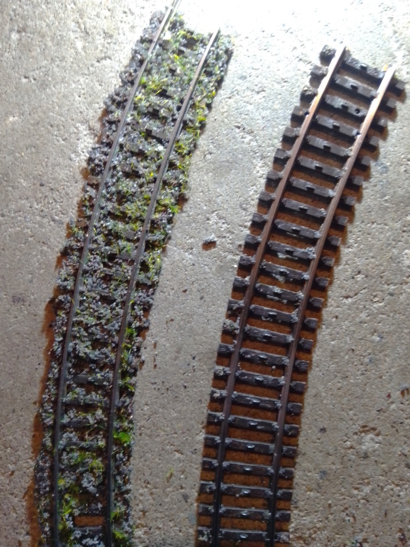

Ein Bild zum Vergleich vorher/nachher hab ich noch.
Hab die Gleisschotter mit Wasser aufgeweicht Kurz gewartet (ca5min)
Anschließend mit einen breiten Spachtel angehoben. Und die Gleise mit einem flachen Schraubendreher und einem tapizierbesen gereinigt.
Den Untergrund wo die Gleise vorher lagen hab ich mit dem Spachtel sauber gekratzt.

Dein Video gefällt mir, Tobi! Leiser, ruhiger Lauf. Auch vom Aussehen her finde ich die Gleisbettung voll o.k., wobei bei meinem alten TRIX-Dreileiter-Gleismaterial die Vorbildtreue sowieso zu wünschen übrig lässt, was mich aber überhaupt nicht stört.
Dir wünsche ich einen guten Neustart! Vielleicht sollten wir vom Einschottern tatsächlich besser die Finger lassen? Die Gleisbettlösung ist einfach die sauberere Option...

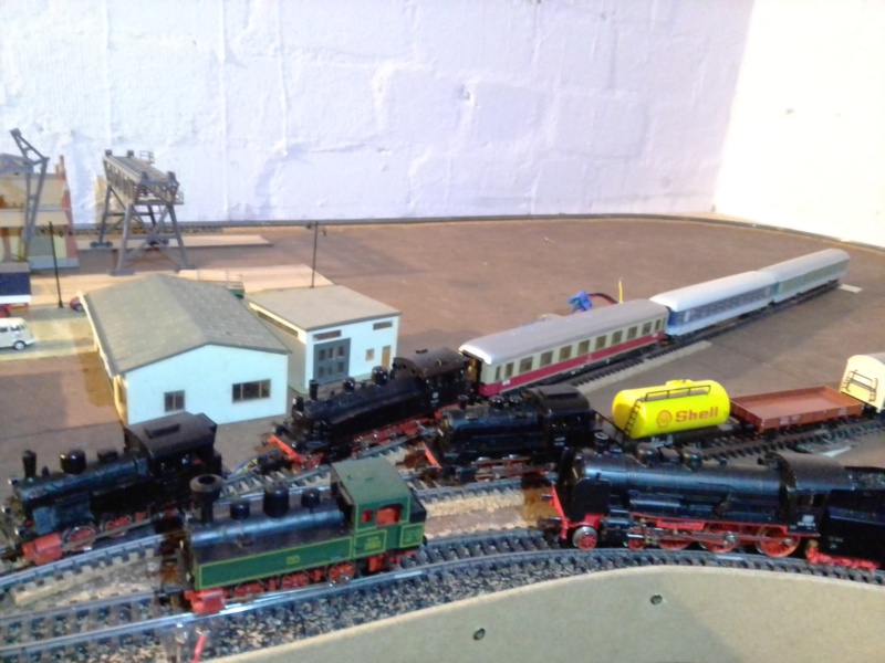

Heute mal ein kleines stell dich ein mit meinen Dampfloks gehabt.
Ich glaube das perfekte Mittel gibt's nicht. Morgen werde ich erstmal Anfang die Mittelleiter miteinander zu verlöten. Denke das wird eine gewisse Steifigkeit der Gleise geben womit ein umher Wandern der Gleise verhindern wird.
Aber lasse mir gerne weitere Tipps geben zum befestigen der Gleise.

Da sind ja richtige Schätzchen versammelt, Tobi! Macht Spaß, dir bei deinen Planungen, Neuplanungen, Umbauten usw. zuzusehen! Die saubere Gleisverlegung und -befestigung schwirrt auch durch meinen Kopf. Ich bin natürlich neugierig, wofür du dich letztlich entscheidest. Ich will das Verkleben der Gleise möglichst vermeiden, aber die Praxis wird zeigen, was geht...
Beste Grüße Michael (maxl)

ja sind paar schöne Dampfer

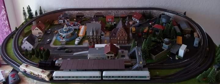

Hatte mit meiner digitalen Anlage auch nur eine Einspeisung und nirgends einen Spannungsabfall Gehabe.
Bei der Anlage im Bild hatte ich nur im aussen Oval eine Einspeisungen und nur eine Verbindung Mittels bogenweichen zum inneren gleis und das lief absolut pannenfrei.
