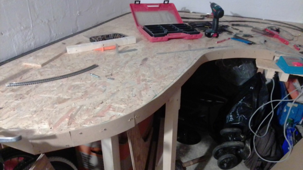

Hab in den letzten Tagen den Unterbau hergestellt alles mit 3x4cm Kanthölzer nur leider ist mir bei der eigentlich Platte der Fehler unterlaufen das die Platten viel zu dünn sind. Werden nächste Woche aber durch wesentlich dickere Platten eesetzt wodurch ich dann auch von 170cm auf 200cm gehe damit habe ich noch ein paar cm mehr für den bw Bereich.
Der äußere Kreis liegt provisorisch und wird im Vorderen linken Bereich noch etwas länger
Es sind auch drei Module wovon eins aktuell 170x60 eines mit 100x90 und das kleinere Dreieck mit der Rechtskurve.
Auch wenn's der falsche Aufbau, dank click und collegt und meinem Kopf, ist finde ich lohnt es sich definitiv einen vernünftigen Unterbau zu haben.

Ja hab nen Rahmen gebaut unter jedem Modul. Und beim langen Modul auch mit zwischen Streben dazwischen nur die Platten sind leider nur so dick wie Bilderrahmen Rückwände. Hab die leider falsch bestellt.
Ja die vordere Rechtskurve und die links kurve rechts brauchen noch etwas mehr Rand, werde dann auch eine Absturz Sicherung bauen.
Ja nicht nur das die Hauptstrecke länger ist so hab ich auch mehr Platz für Dekoration
Andreas, ich kann das vordere Dreieck mit der Rechtskurve Abbauen und komme von dort in die hintere Linke Ecke. Das war auch der Grund warum ich von 110cm Tiefe des rechten Moduls auf 90cm gegangen bin.

So Holz arbeiten wurden heute beendet.
Auch eine Stützsicherung wurde angebracht zwar nicht schön aber nützlich
Das Modulteil wird, zumindest für den Bau, dauerhaft abnehmbar sein.
Das gleis nach der weiche wird natürlich gegen die passenden Kurven Gleise getauscht. Zwischen den Gleisen wird der Abschnitt schaltbar sein damit dort ein Zug ggfs das Gleis wechseln kann oder vom aussen Ring in den innen Ring wechseln kann.
Der Platz zwischen Stützsicherung und Rollmaterial sollte denke ich für alle Typen reichen.
