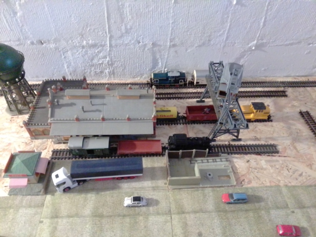

Moin zusammen,
Hab mich heute. Mal mit Lötkolben, Kabeln und Scheinanschluss Gleisen bewaffnet und geguckt wie viel Stromeinspeisungen ich benötige. Und es waren genau drei Stück. Nun fahren alle Loks auf jedem gleisabschnitt mit gleicher Geschwindigkeit.
Nach dem das dann erledigt war musste ich noch ein Bild machen, vom noch provisorischen Güterumschlag

Re: Mittelstadt in H0
Hallo Tobi,
da sehe ich grad den Sattelzug stehen:
Berücksichtigst du auch Ent- und Beladung von Lastwagen, denn der Stückgutverkehr läuft auf dem letzten
Stück zum Kunden über die Straße,
früher gab es die DB - Rollfuhr, später erledigten das Speditionen die bei der DB unter Vertrag waren.
Ach ja, Freiladegleis nicht vergessen.
Viele Grüße,
Dieter.
Viele Grüße,
Dieter.
Viele Grüße,
Dieter.
Viele Grüße,
Dieter.
raily- Pinzettenhalter
Moin Dieter,
Ja der Sattelzug soll zeigen daß das vordere Gütergleis in der Fahrbahn "verschwinden" so wie im Bremser übersesshafen oder dem was davon noch vorhanden ist.
Bei mir bekommen die Fuhrpark Fahrzeuge kein DB Werbung sondern sehen so aus wie sie mir gefallen und gekauft werden
Freiladegleis? Kann mir unter dem Begriff gerade nix vorstellen

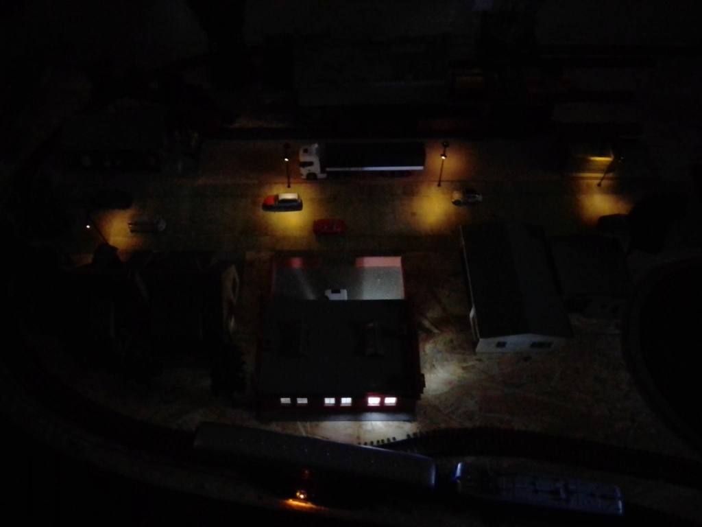

Moin zusammen,
In Mittelstadt geht's langsam weiter
Im hinteren Bereich wurden mal ein paar Häuser probe gestellt. Bin am überlegen den gesamten Bereich in einem Berg auslaufen zu lassen so das der Charakter des ovals etwas gebrochen wird
Im Güter Bereich wurde eine kleine 3mm Höhe Holzplatte geklebt um den Übergang zu den Gleisen etwas zu Verringern. Auch soll links noch ein kleiner Güterschuppen seinen Platz finden. Neben den Wasserturm kommt noch ein Wasserkran um Dampfloks zu bewässern.
Die Drehscheibe ist von kibri und soll tatsächlich nur zum drehen von Dampfloks da sein. Ob sie genau an diesem Platz bleibt wird sich zeigen wenn weitere Gleise den Weg zu mir gefunden haben. Die Drehscheibe ist ein reines Deko Element ohne Elektronik.
Insgesamt sind zwei Zufahrten in die Erhöhung gefräst worden um dem späteren Verkehr ungehindert an die Rampen zu lassen.
Der noch provisorisch aufgestellte zweite Güterschuppen, soll natürlich noch richtig angepasst werden damit er dort richtig seinen Platz einnehmen kann.
Bisschen Licht gibt es auch schon auf der Anlage.
Auch in der kleinen Spedition brennt das Licht
So nun seit ihr dran

GregMic- Skalpell-Künstler
Hallo Tobi,
einfach herrlich,
die Fummelei mit dem ganzen Lampen Anschließen, kann ich dir nachfühlen, hat sich aber gelohnt!
Auf den beiden vorletzten Bildern, so längs die Straßeentlang, schaut es schon echt heimelig aus!
Die Drehscheibe st ja keine Verteilerscheibe, sondern nur zum Wenden von Loks, das läßt sich auch gut
händisch bewerkstelligen, beim Vorbild gab es das auch ganz früher an Endstellen von Stichbahnen.
Tunnel ist immer so eine Sache bei kleinen Anlagen, man sieht schon eh zuwenig von den fahrenden Zügen,
als Alternative böte sich ein quasi einseitig offener Tunnel, sprich Galerie, an, finde ich.
Viele Grüße,
Dieter.
einfach herrlich,
Viele Grüße,
Dieter.

OldieAndi- Forenguru
Moin Gregor, Dieter und Andreas,
Freut mich das euch der Fortschritt gefällt.
Will den höchsten Punkt des Gebirges im hinteren linken Bereich haben. Aber Gregor ich bin auch gespannt wie es wird da ich da noch keinen richtigen Plan habe
Ja Dieter das Kabel gefummel ist echt anstrengend aber das Ergebnis entschädigt für den ganzen Aufwand,
Ja das Bild die Straße runter gefällt mir echt gut
gerade im Dunkeln sehr schön an zu sehen
Ja genau mehr soll die Drehscheibe nicht vorgeben zu sein. Für einen Lok Schuppen oder so hab ich eh keine Platz von daher reicht mir diese Version.
Ja wil das dorf über einen Teil der Bahnstrecke legen. Hab da ne Idee im kopf ist nur schwer zu erklären gerade für mich

Juhu, das wird ja langsam was!
Das Feldbahngleis sieht bei der Begenung mit der Hauptstrecke irgendwie zerhackt aus,
da es ja aus Kunststoff ist, kannst du es doch ohne Weiteres durch das K-Gleis hindurchlegen,
wie bei einer echten Kreuzung?
