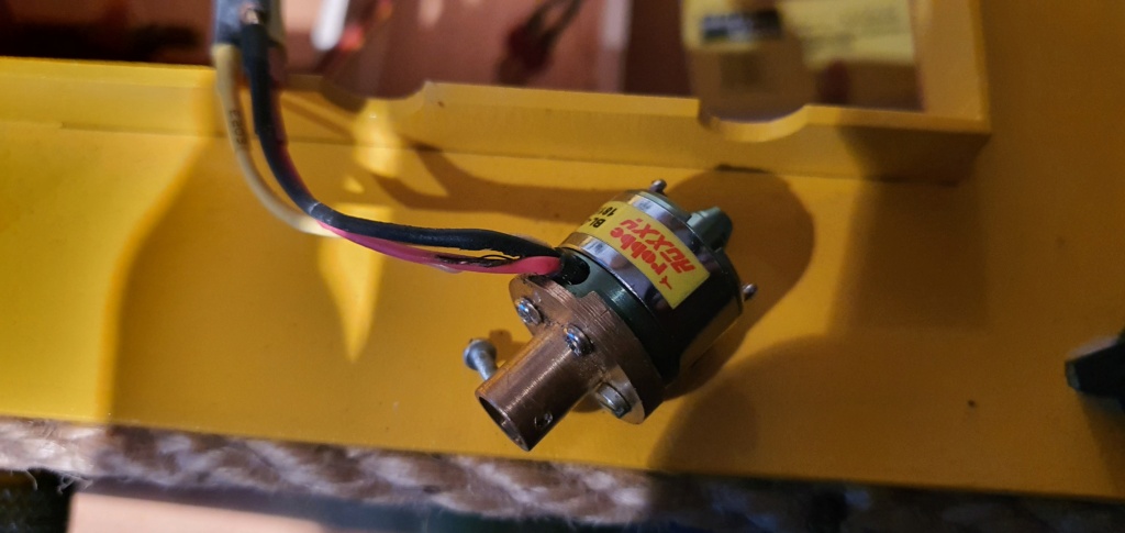

Ich habe den hier verbaut, einen ROXXY BL Outrunner 1815/25 Der Kollege hat die Welle in ihm ausgebaut und durch eine Längere ersetzt.

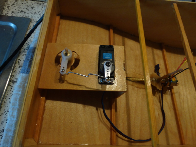

Beitrag von NWRR 22.01.20 14:17
Moin, so, geht los, mit dem TUG. Erst einmal habe ich Ruder und Servo eingebaut und getestet,

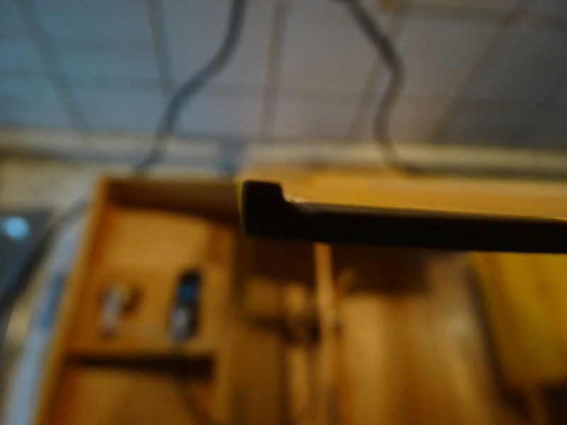

und dann versucht, einen schmalen Span vión der Innenseite der Randleisten abzuheben, denn die Toleranzen sind so eng, das mit Klarlack unter dem Deck und Matte+ Gel+ Lack am Rumpf, das Deck nun nicht mehr innerhalb der "Scheuerleisten" auf den Rumpf passt.
Springer Tug - Seite 2 Dsc00474
Also, "Mühsam ernährt sich das Eichhörnchen", denn die "Leiste" ist nur 1x1 mm. Ich habe dabei nun fast keine Schleiffläche und habe versucht, mit feinen Steckbeiteln weiterzukommen.
Springer Tug - Seite 2 Dsc00472
Nun bin ich fast soweit, das alles zusammen passte, der Kollege hätte diese Leiste besser zuletzt aufgebracht, obwohl die BA etwas anderes sagt, aber (C) Aeronaut hat wohl "vergessen" die Lackierschichten mit einzuplanen. Die Klebeflächen habe ich angezeichnet, nachdem ich gleich die Elektrik eingebaut habe, werde ich das Deck mit wasserfestem Ponal aufleimen, für Holz auf Holz noch immer das Beste, nach meiner Erfahrung.

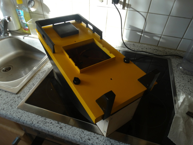

Beitrag von NWRR 22.01.20 15:25
Moin, Technik ist nicht viel, FR, Empfänger, Ruderservo, Akku, Motor, Ein/Ausschalter , das war´s ....
Springer Tug - Seite 2 Dsc00475
Mit Klebehaltern an die Rumpfwand gebackt, fettich, dann Ponal Wasserfest aufgebracht , Deck aufgelegt und mit Malerkrepp gesichert, das kann nun abbinden. Feierabend für heute ....

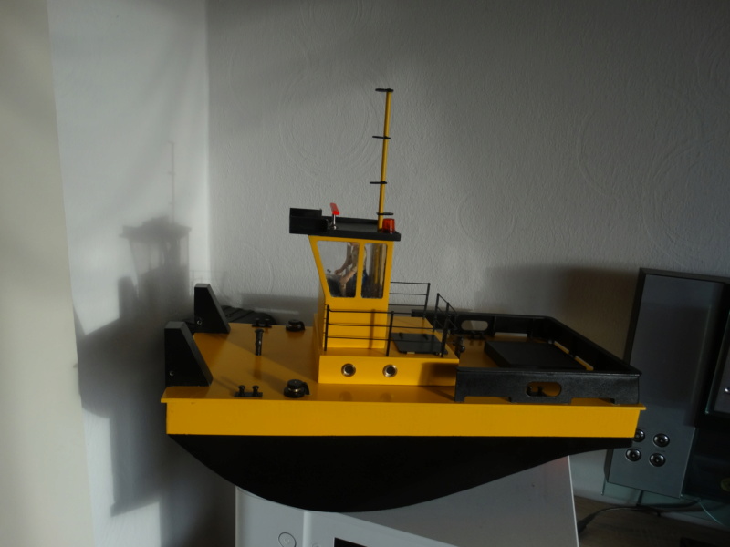

Moin, heute ging es weiter, das Oberdeck wurde aufgebaut, erst die Reling, dann der Aufbau, Steuerstand und dann noch das Dach.
Springer Tug - Seite 2 Dsc00477
Springer Tug - Seite 2 Dsc00479
Springer Tug - Seite 2 Dsc00478
War schnell gemacht, die Teile waren schon alle Einbaufertig, dann noch die Kleinteile an Deck, nun bin ich  soweit fettich. Licht im Mast und  Positionsleuchten kommt, wenn die LED´s gekommen sind, wird sowieso "Extern" beleuchtet und nur bei Bedarf eingeschaltet.

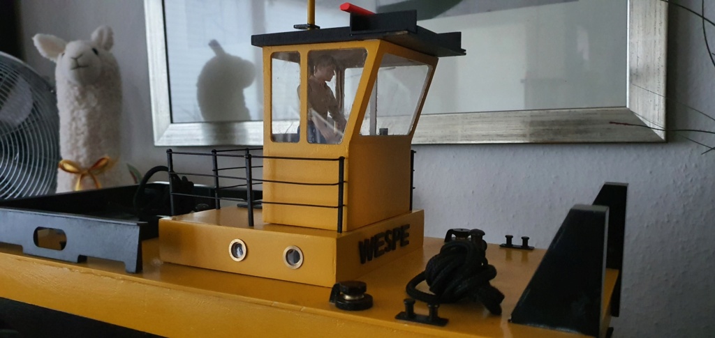

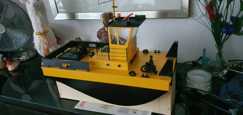

Beitrag von John-H. 14.08.22 17:51
Ich greife mal den Bericht hier auf,
da ich den Pott kurz vor Weihnachten 2021 übernommen habe.
Da sah er so aus, denn ein Bild des fertigen Modells fehlt ja hier noch. Very Happy

Zu Hause wollte ich mich dem Problem widmen
und habe schnell die Ursache gefunden. shocked
Springer Tug - Seite 2 2022-083
Springer Tug - Seite 2 2022-084
Da eine neu Isolierung nicht in Frage kommt und auch sinnfrei ist,
werde ich nun einen anderen Motor einbauen, den ich schon auf dem Bastelltisch zu liegen habe. Wink
