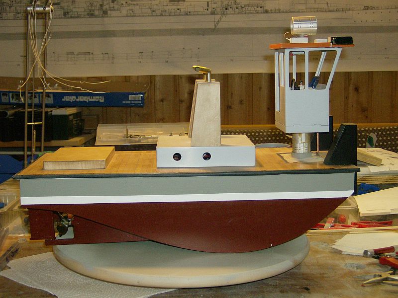

Moin Gemeinde,
da ich immer wieder und immeröfters Schiffe baue, welche kein reales Vorbild haben und prktisch in meinem Kopf entstehen, hat mich die Form des Springers inspiriert und ich wollte mal einige meiner Ideen in einem solchen Modell umsetzte bzw. testen.
Inzwischen hat das Springer-Fieber in unserer IG um sich gegriffen, im Oktober fingen mein Kollege und meine wenigkeit an, einen Springer-Tug zu bauen, nach dem einige Mitglieder unserer IG mich in meiner Werft besucht hatten, waren auch diese vom Springer Virus befallen und so entstehen momentan 5 Springer-Tug's unabhängig von einander.
Ich persönlich habe den Bausatz von Aeronaut als Grundlage genommen, jedoch wird, ausser den Rumpfteilen und den Teilen fürs Steuerhaus, nichts aus dem Baukasten verwendet.
Die "GrindCat", so heisst mein Springer, wird mit zwei Schrauben angetrieben, jeder Motor bekommt einen Steller, die zwei Ruder bekommen auch je ein eigenes Servo und die Ruderblätter sind auf meinem "Mist" gewachsen.
Es wird ein Raucher/Dampferzeuger eingebaut, das Steuerhaus kann höhenverstellt werden, auf dem Dach des Steuerhauses wird eine LED-Taschenlampe mit 9 (Neun) Led's ihren Dienst als Suchscheinwerfer versehen. In der Frontseite des Steuerhauses ist ein Lauflicht a la KnightRider installiert und im Steuerhaus sind Led's für Fahranzeige verbaut sowie der PC-Bildschirm ist Hintergrund beleuchtet. Die Nautische Beleuchtung ist natürlich obligatorisch und ist je nach Fahrsituation entsprechend zu schalten.
Zum Bau des Rumpfes werde ich hier keine Worte mehr verlieren, denn das ist bei allen Springer'n eh das gleiche.
Ich werde lediglich auf meine modifizierungen eingehen.
Das Deck ist mit Nussbaumleisten beplankt, in der Art, wie mann sie von Kanadischen Schleppern kennt, nämlich quer zur Fahrtrichtung.
Die Schubdalben, werden multifunktional ausgeführt.
Im weiteren, bin ich mir über die Detailierung noch nicht so richtig im klaren, da ich jetzt erstmal die Abgaspfosten installieren muß, um dann zu sehen, wie ich den Rest weiter gestalte. Denkbar sind ein Schleppwinde und ein Schlepphaken sowie einen Marine-Kran, das, jedoch steht noch in dern Sternen.

Sieht ja Klasse aus bisher Roger!
Was meinst du mit "multifunktionalen Schubdalben"
Welcher Maßstab ist dein Tug

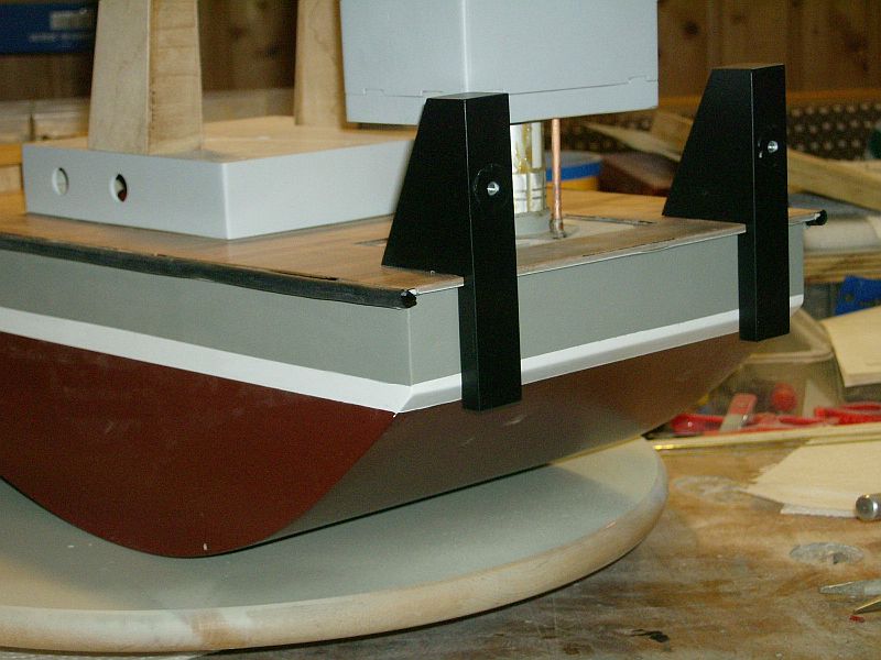

Moin John,
nun die Schubdalben werden derart gestaltet, das ich mit dem Springer, z.b. Liegengebliebene Schiffe/Boote bugsieren kann, hier muß eine entsprechende Aufnahme/Schubgerüst montiert werden, damit man ein gekentertes Rennboot nicht Unterwasser drückt, dann soll ein Schubleichter/Ponton mit Querstromruder angekoppelt werden, d.h. es wird noch ein Übergabepunkt für das Servosignal mit integriert. Dann wollen wir Springer-Wasserball damit spielen, oder Ballonstechen und was weiß ich nicht noch alles, was darauß noch werden kann, ergo muß man optionen mit einplanen.

Aja,
so etwas habe ich in der letzten oder vorletzten SchiffsModell gelesen!
Ich bin gespannt was du da noch baust!

Jepp, davon habe ich mich inspirieren lassen, ich sammle da immer die besten Sachen, die werden alle in meiner Birne gespeichert. Ich habe so viele Dinge im Kopf, soviel Modelle kann ich garnicht mehr bauen, um alles zu realisieren.

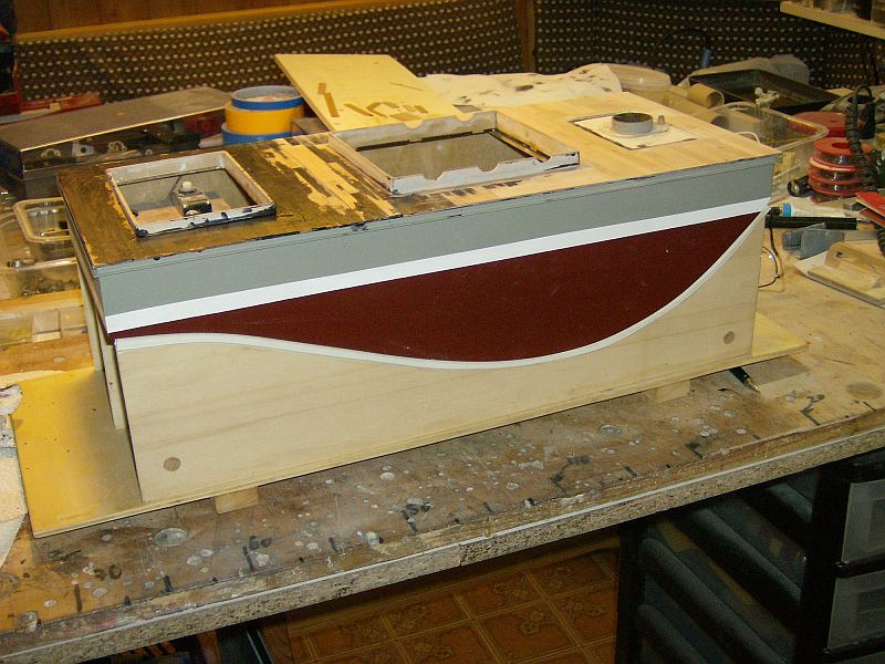

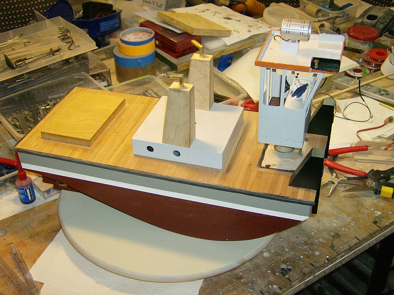

Moin Gemeinde,
auch bei meinem Springer hat sich was getan. Was getan ist gut, ich komme so langsam ins Endmontagestadium.
Meine selbstgebauten Ruderblätter sind eingebaut, die MS-Props machen sich wunderbar am Modell und ich habe die Abgaspfosten zusammen geklebt und gelötet. Die zu verbauende Elektonik, wird noch ein wenig Zeit in Anspruch nehmen und die Reling sowie div. Details werden noch montiert. Den Raucherzeuger muß ich auch noch bauen, wird wieder ne Sonderbauweise, da meine Standard-Raucher so hier nicht rein passen.
